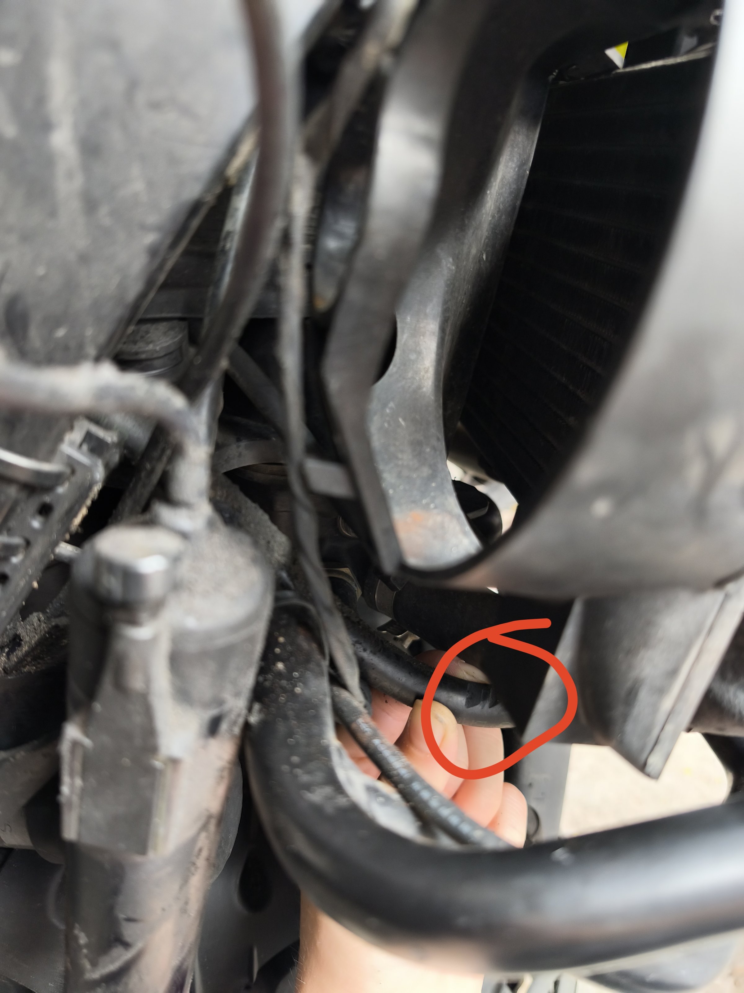

Eine letzte Frage hätte ich noch. Beim Lüfter ausbauen ist mir der Schlauch hier (Bild im Anhang) aufgefallen der durch die Vibrationen sich schön aufgescheuert hat am Lüftergehäuse.
Wenn ich jetzt einmal dran bin und dann eh die nächste Wartung ansteht Tausche ich den gleich mit.
Hat jemand zufällig ein Bild parat wie der sonst verlegt ist? Kann mir nicht vorstellen das das so gedacht ist das der am Lüftergehäuse scheuert....

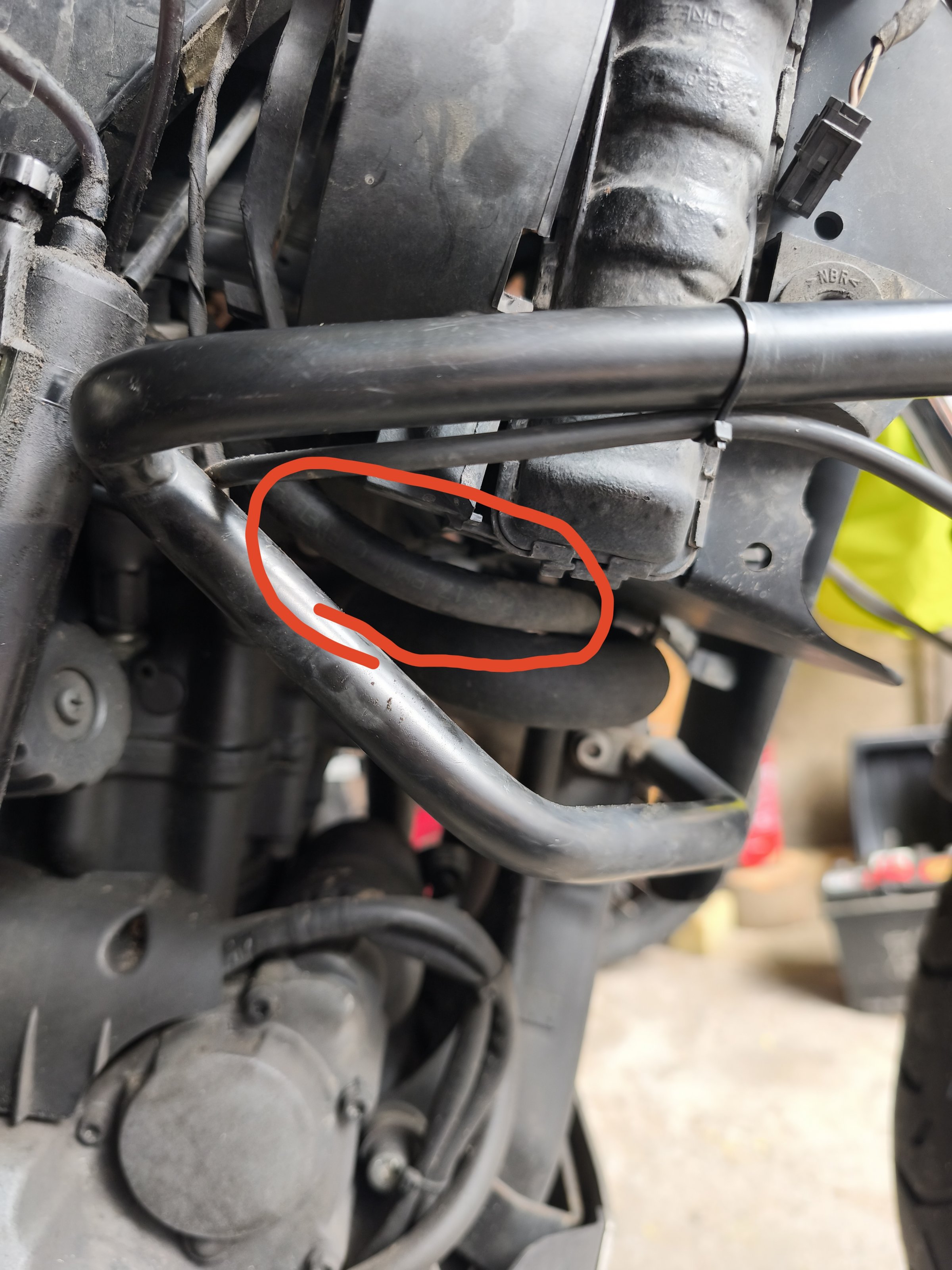

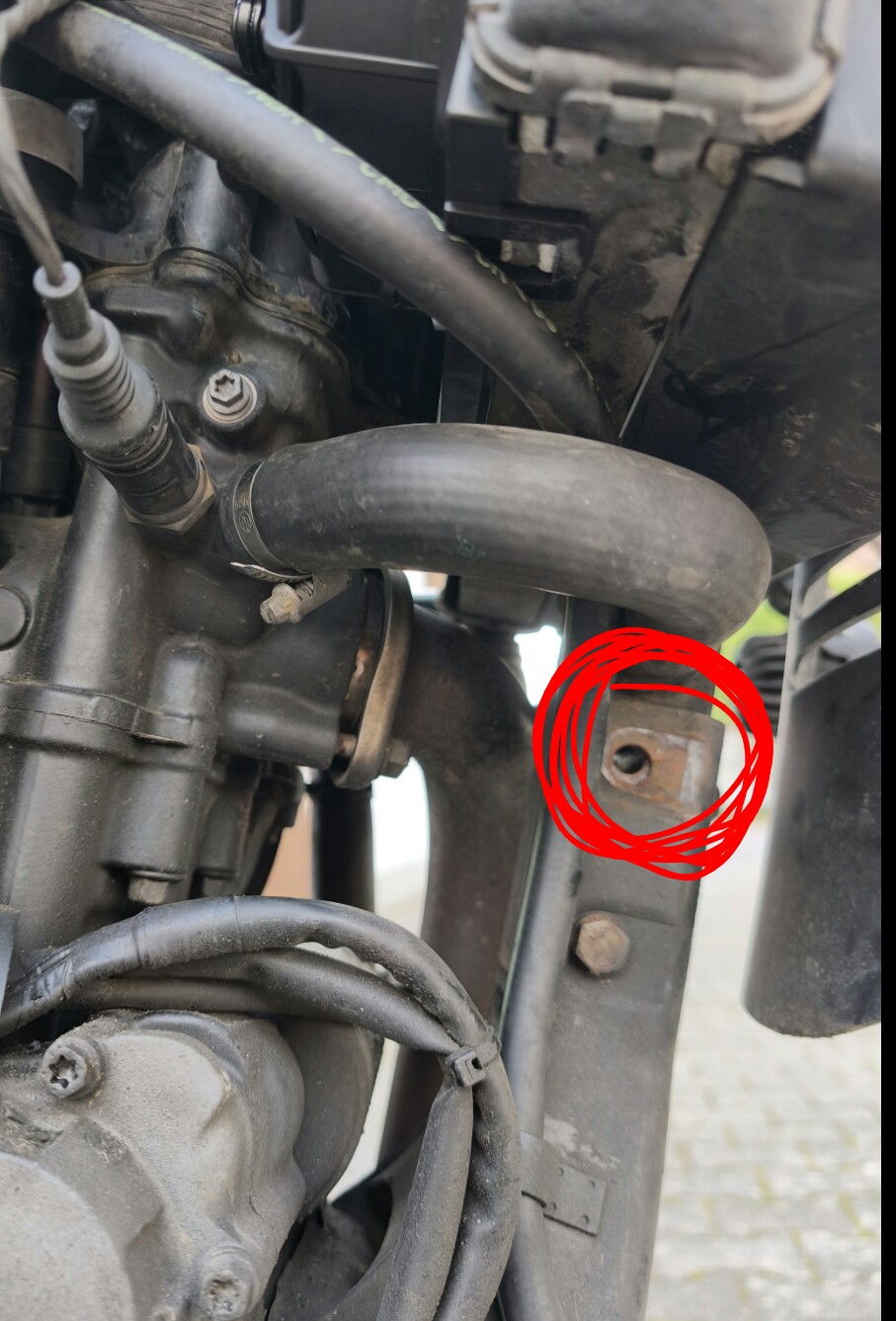

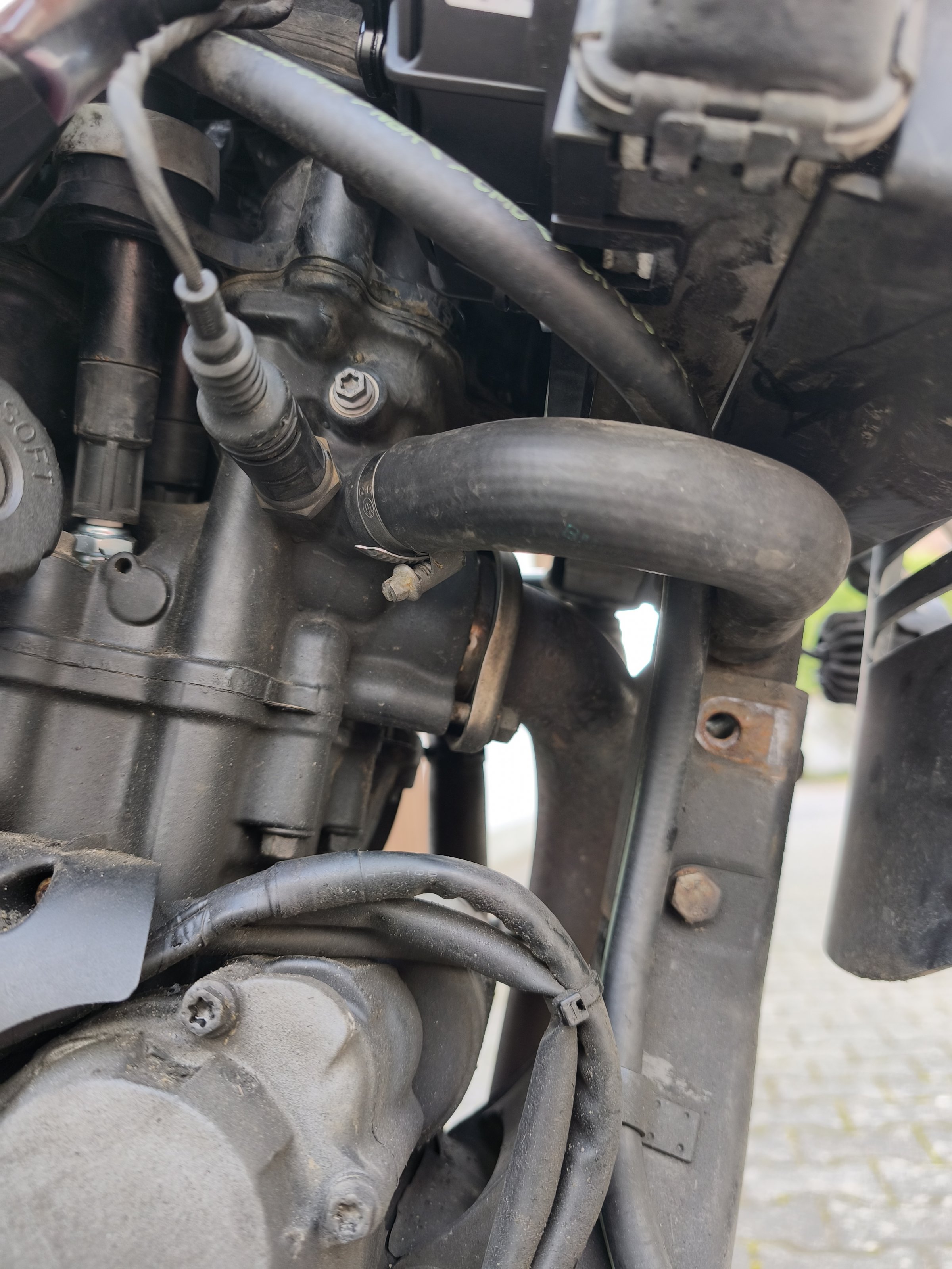

Habe an meiner F geschaut (ist vermutlich identisch zur G), so wie es aussieht ist bei dir der Schlauch rechts um den Kühlmittelschlauch verlegt, bei meiner F links am Kühlmittelschlauch vorbei.
Kannst du machen, aber das ist der Schlauch für die Kurbelgehäuseentlüftung, der wird eigentlich nicht belastet. Ist der Schlauch noch dicht kannst du auch ein wenig Klebeband drum wickeln.
