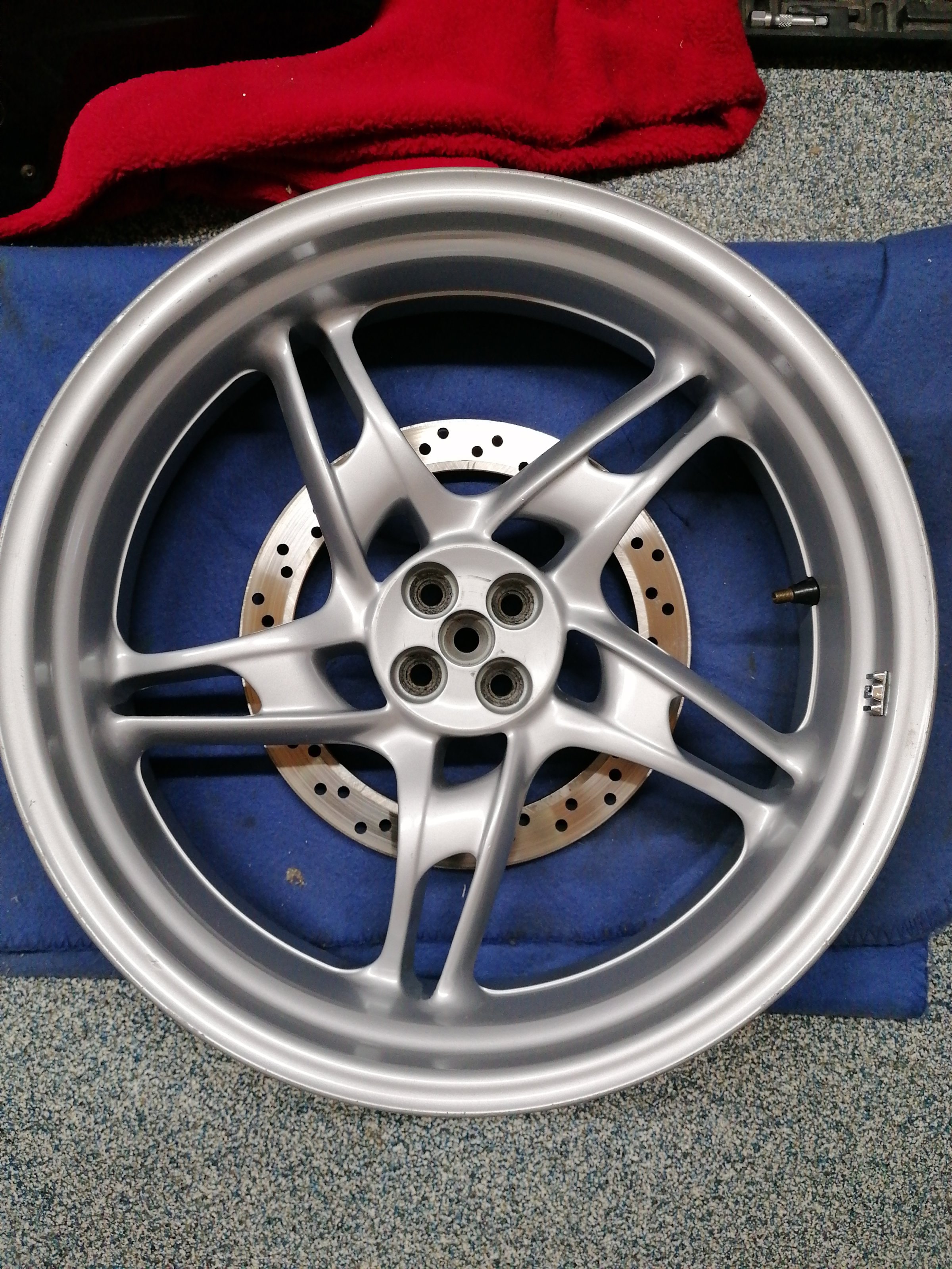

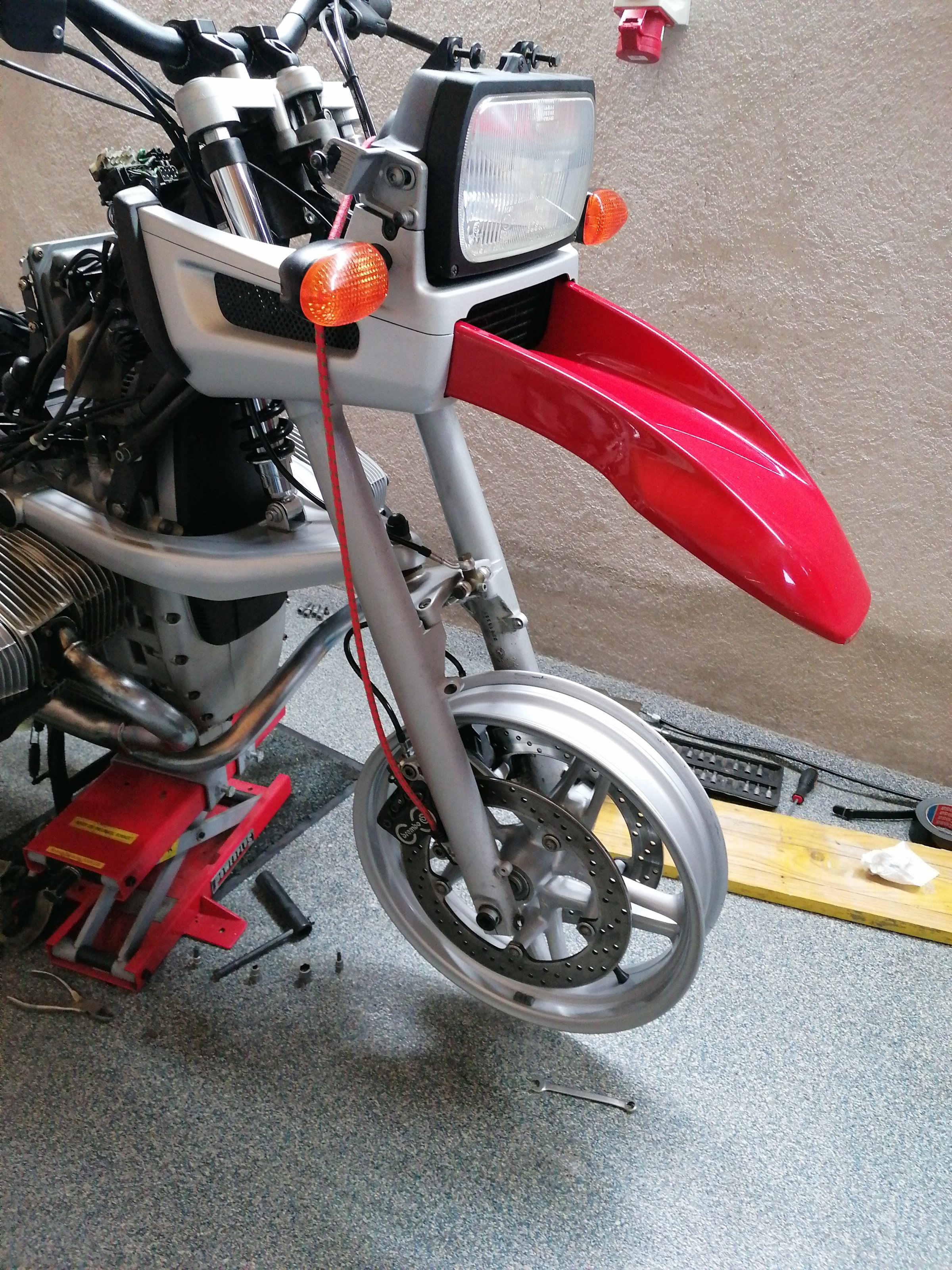

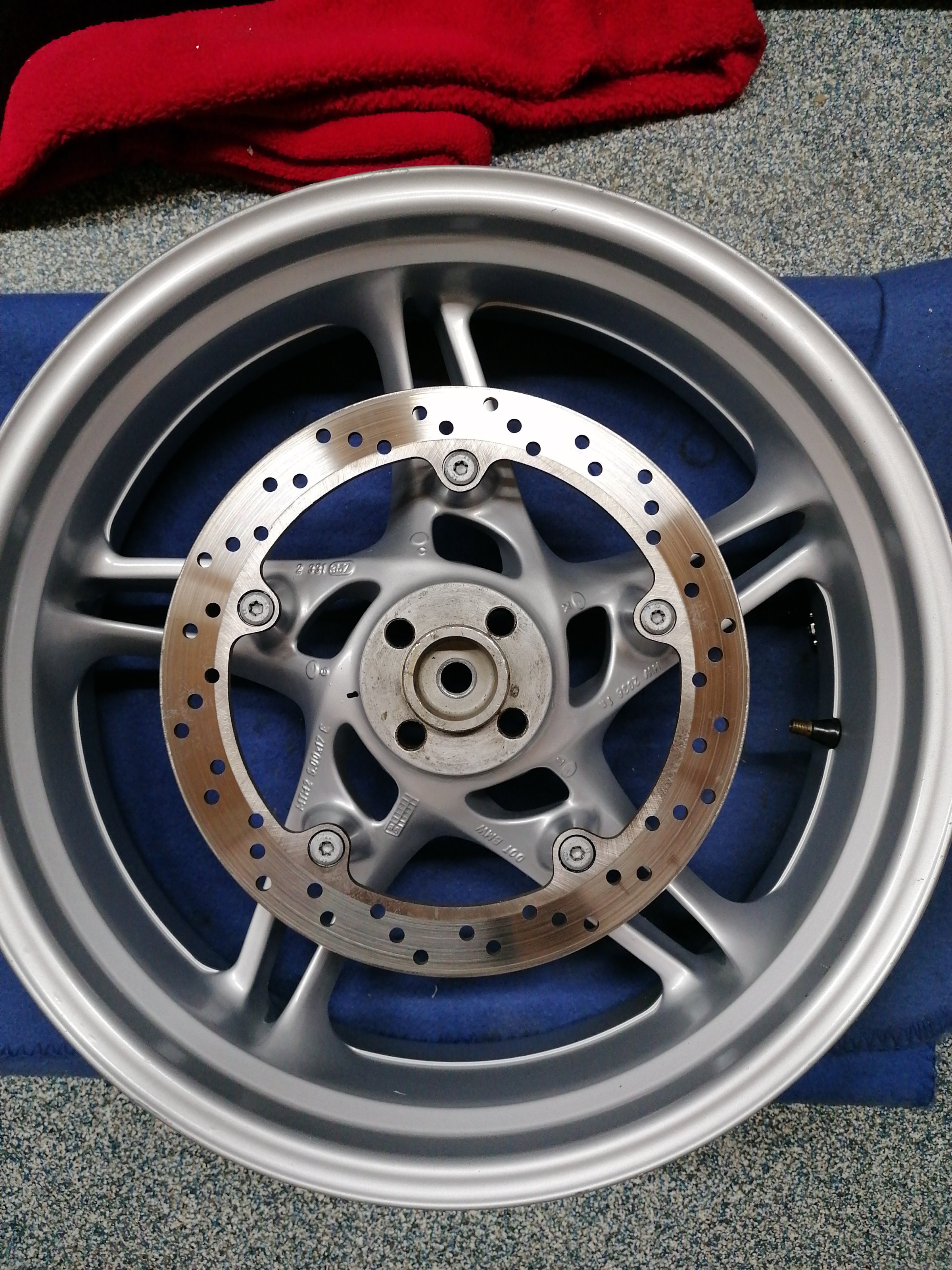

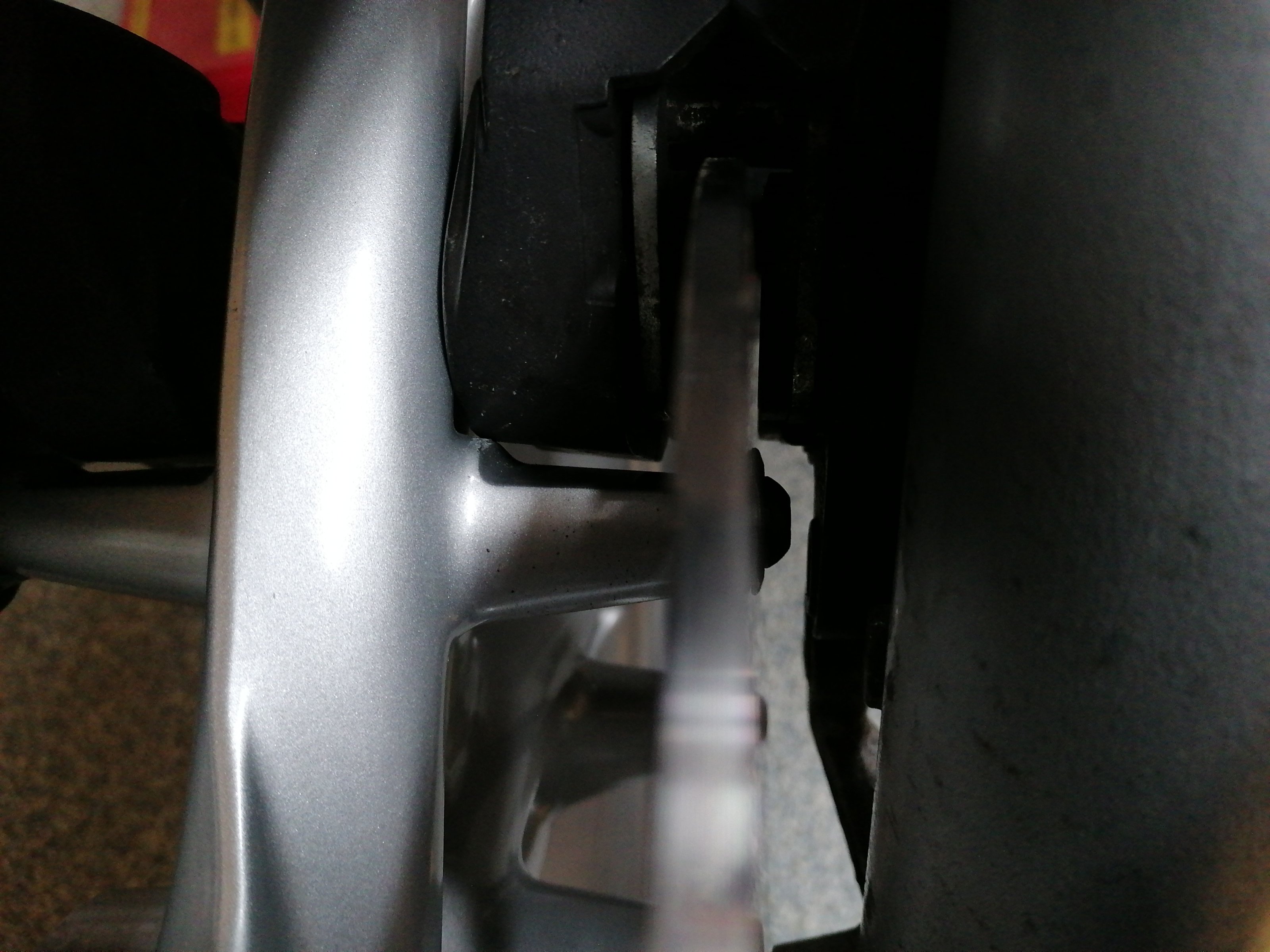

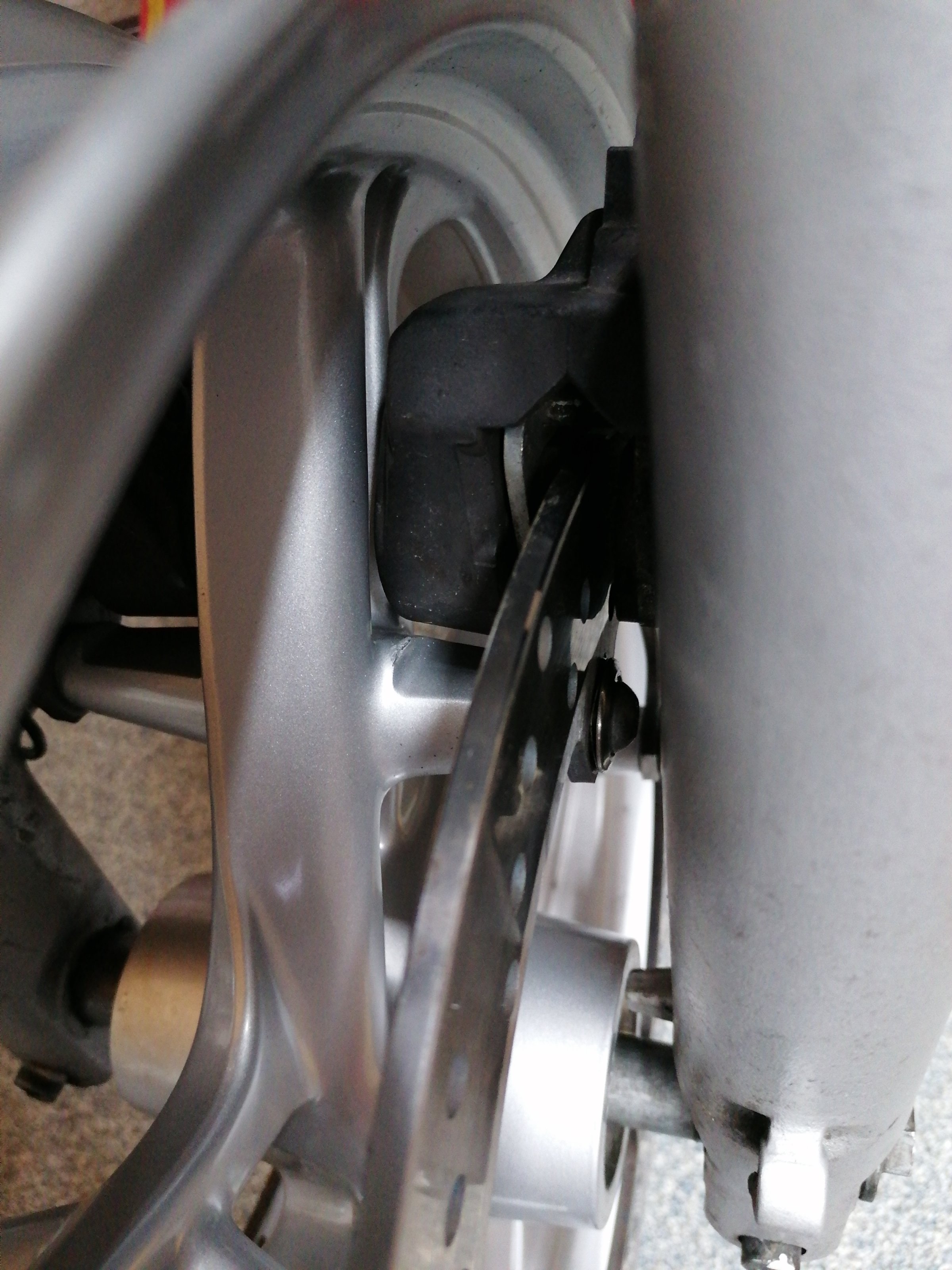

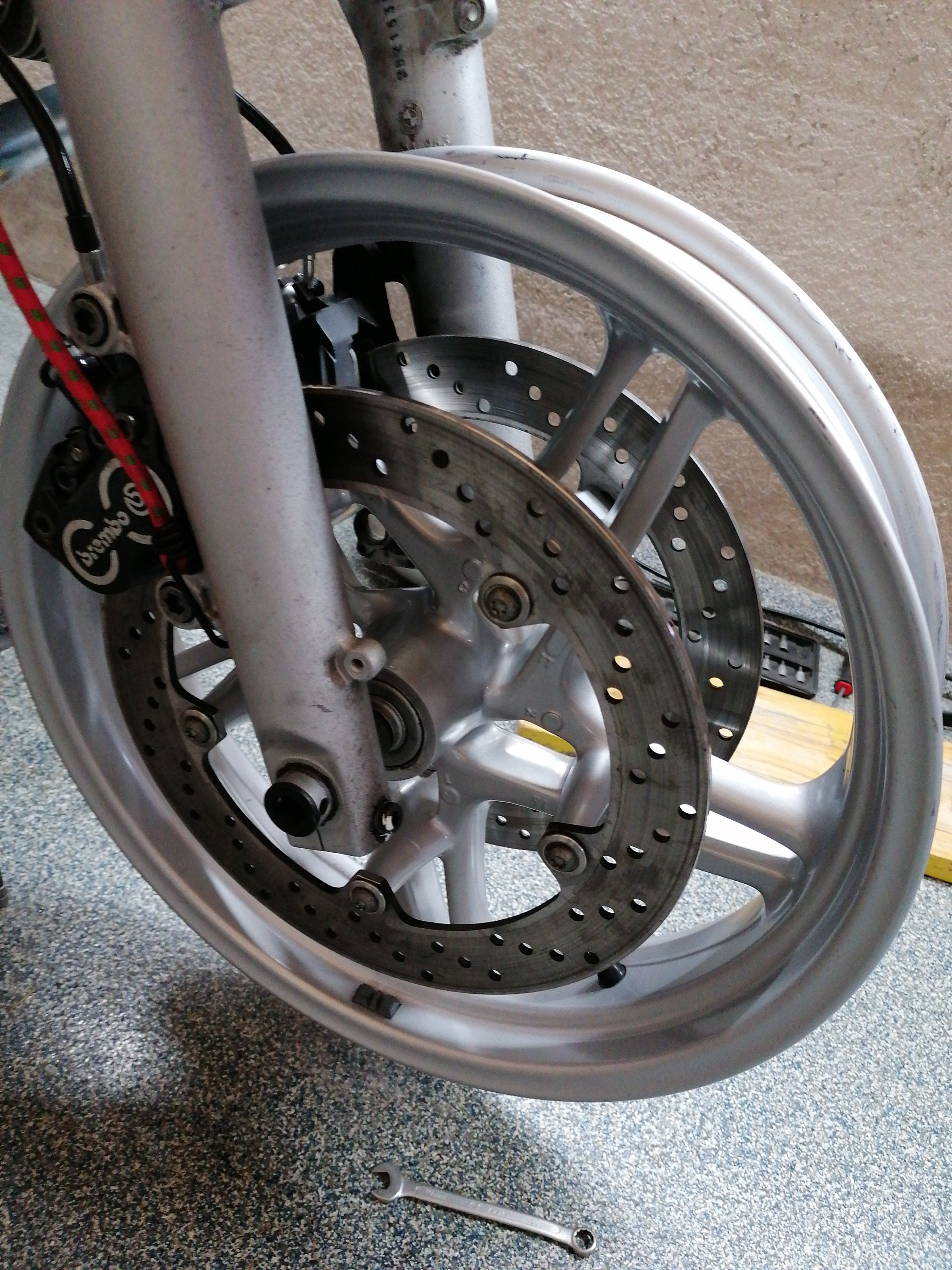

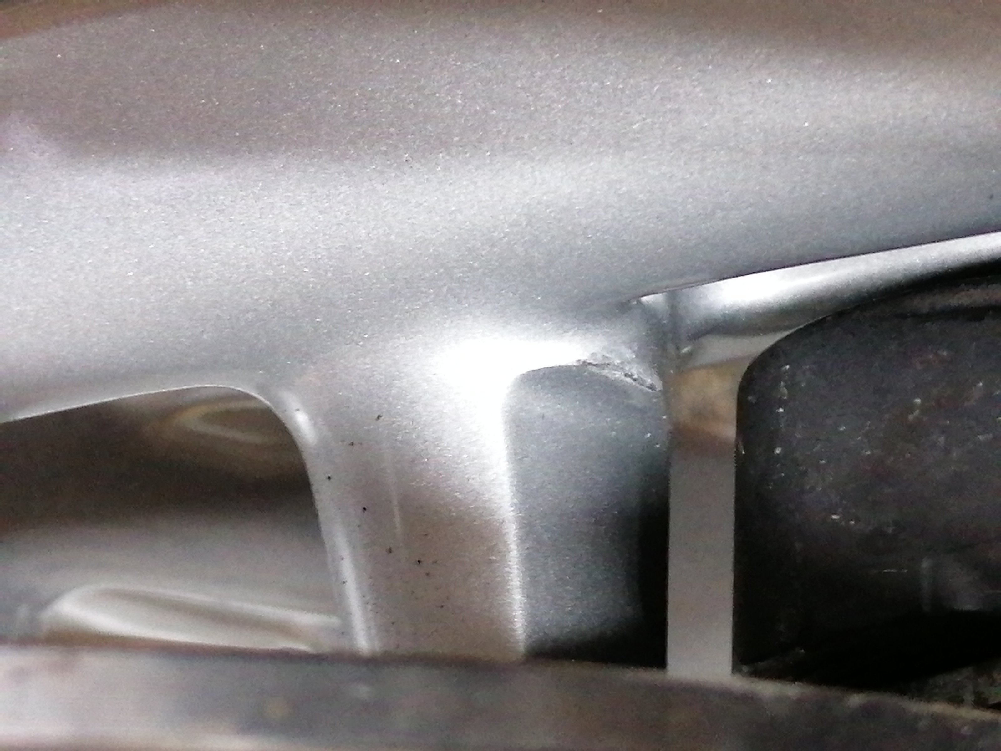

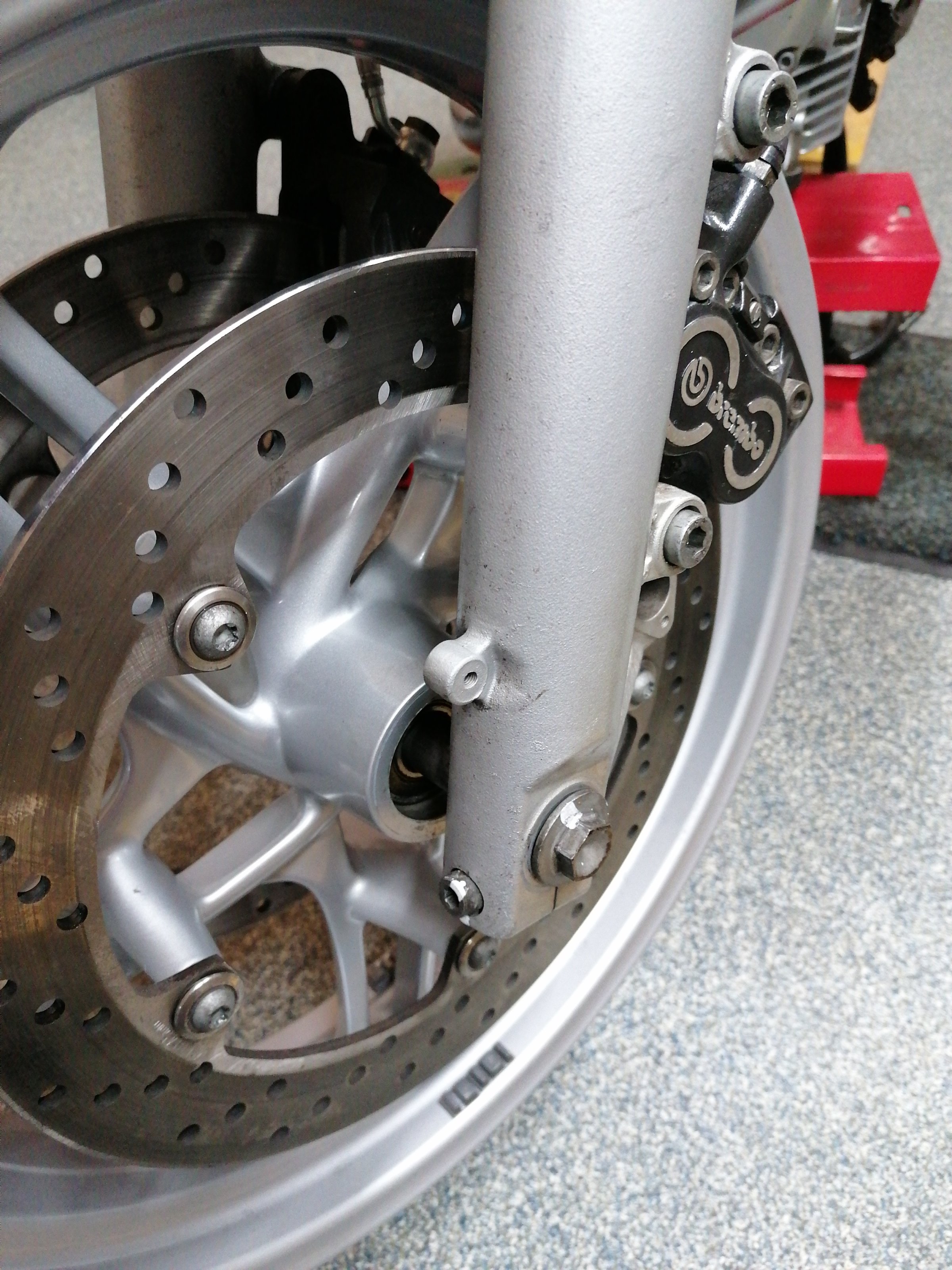

Hallo Habe Heute meine Alu gussfelgen von einer R 1100S oder RS oder 1150 RT bekommen. Sollten ja eigentlich die gleichen sein. Möchte meine GS ( ohne Abs ) umbauen auf 17 " Zoll Felgen. Auf was muss ich achten. Hinten glaube ich gehören die Radschrauben gewechselt von 60 mm auf 55 mm. Vorne müssten die Bremsscheiben von der GS auch passen. Ich weiß nicht ob das Spenderfahrzeug Abs hatte. Ich habe die Bremsscheiben auf die Felge vorne ummontiert und die Rechte Seite ist okay aber links kommt mir vor als wäre die Bremsscheibe zu weit innen positioniert und wenn ich den Bremssattel versuche fest zu Schrauben passt die Flucht nicht mehr bzw. streift der Bremssattel auf der aussenseite der Bremsscheiben Aufnahme. Brauch ich einen Abs Ring wenn im Spendermotorrad ein Abs war und bei meiner GS kein Abs. Hat jemand einen Tipp worauf ich achten muss. Ich weiß es gibt schon einige Umbauten auf 17 " Zöller habe aber noch nicht die richtigen Antworten auf meine Fragen gefunden. Danke
