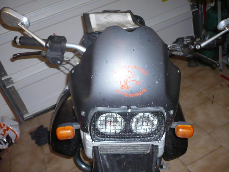

Scheibe?
Hallo Finn,
Deine Verkleidungsscheibe interessiert mich sehr, sieht cool aus.Kannst Du mir dazu was genaueres sagen?
Und welchen unteren Kotflügel hast Du da?
Und gibt es irgend etwas beim kauf der 1150R Gussfelgen zu beachten Bj. oder so?
Vielen Dank
Gruss Boris

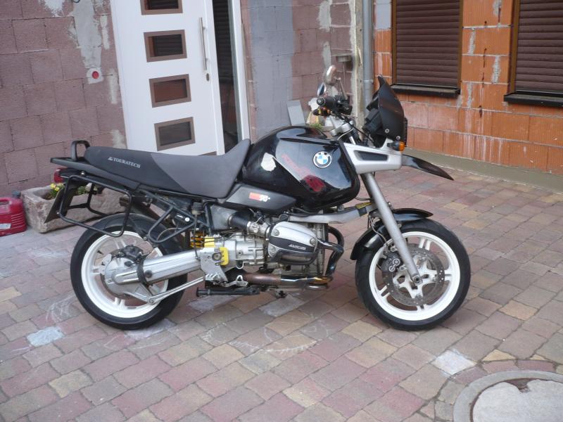

Genau auf den Radsatz friemel ich im Moment um .
Bzw den kompletten Radsatz der R 1150 R habe ich hier übers Forum gekauft .
Alles Scheibchen , Schrauben dabei , also nichts mit basteln :-)
Werde hier mal Bilder einstellen wenn fertig ...
Gruss Voggel mit Q und bald auch kleinem Vorderrad :cool:

zu den Rädern - ich fahre den 3-Speichen-Satz von der alten 1100er RS/RT. Vorne 17", hinten 18" mit 160er Reifen. Waren einfach billiger zu bekommen.
Zum Kotflügel:
Wie gesagt, das ist der von der R 850/1100 R:
Zur Scheibe:
Das ist ein Eigenbau, den der User "Welter" mal gebaut hat. Es ist eine Original-Scheibe, gekürzt und mit dem V-förmigen Einschnitt versehen, alles schön verschliffen, matt-schwarz lackiert und dann eine Plexi-Glas-Scheibe eingepasst.
Momentan liegt diese Scheibe bei mir mit gerissenem Plexi-Einsatz im Regal - mach mir ein "unmoralisches" Angebot und ich schicke sie dir. Mir ist sie nämlich eigentlich nochein bischen zu hoch, ich fand sie auch nur super-schick und hab sie deshalb gekauft. :D

Hallo Finn,
danke für das Angebot mit der Scheibe. Dazu ein paar Fragen :-)
-Kannst Du mir ein Detailfoto schicken und ist das Plexiglas stark gebogen?Wo bekäme ich denn nun Ersatz her???
-Ein unmoralisches Angebot ist gut...ich habe keinen Dunst,sag Du was faires an für ein Teil das Du nicht mehr brauchst ;-) grins
Gruß Boris

Moin Voggel,
ist das hintere Federbein ´n tiefes? Oder ist da ´ne längere Kardanstrebe dran? Schaut irgendwie aus wie´n hüftlahmer Schäferhund: :D:D:D (kann aber natürlich auch am Bild, bzw. der Perspektive liegen!!!!
So gut die TT-Sportsitzbank auch sein mag, schön isse nicht :( und das grau passt auch nicht wirklich zum Rest. Die weissen Felgen find ich klasse, Spiegel und die Form deiner kurzen Scheibe auch!
P.S.: und gönn´ dir mal ´n paar Seitendeckel! :):)
V
Voggel
Wenn ich das mit dem Federbein wüsste .
Ist n Öhlins verbaut , und irgendwie hab ich noch keine Bezeichnung gefunden ..
Was meinste zu niedrig ?! Also die Strebe ist normal lang ..
Eine kürzere Zach hab ich noch auf Halde .... .
Der war aber heftig!
... heftig gut! :D
Wieso passt das grau nicht? Geht doch Ton in Ton mit dem LuFi-Kasten. :p
Nee, im Ernst. Die Alu-Felgen sind optisch immer ein Pluspunkt. Die originalen Speichenfelgen sind wirklich unansehnlich. Aber in weiß? Da muß er ganz schön putzen! Man gut, dass er einen Kardan hat.
LG, Gis
kann ja wie gesagt täuschen. Das Heck sieht auf deinem 1. Bild irgendwie niedriger als normal aus.
Rohr-Kofferträger machen die Optik auch nicht unbedingt schöner - meine landen immer nach Gebrauch im Regal....;)
Also, Seitendeckel und kurze Strebe ran, Kofferhalter ab und neues Foto aus anderer (tieferer) Perspektive einstellen. :):):);););)

So kennt man den Finn :-)
Werd ich machen , ich denk wirklich , das Öhlins ist kürzer wie das Originalbein .
Muss ich mal bei Öhlins nachfragen woran ich das erkenne .
DIe Felgenfarbe war schon vorgegeben , doch da ich mein Moped eh nie putze , ist es egal welche Farbe .
Schwarz wäre mir lieber gewesen , aber so sind se wie se sind ....
Mal sehen , vielleicht finde ich im nächsten Winter jemanden der günstig lackiert oder pulvert , dann werden se Mattschwarz :cool:
Das mit dem Luftikasten sehe ich genauso , der muss im nächsten Winter eh raus , da ich an die Benzinverteiler Spinne muss , dann wird er Schweinchenrosa gelackt ..

Könntest mir aber mal n Gefallen tun , mess mal wie lange dein Federbein ( Orischinal ) im ausgefederten Zustand ist ..
Dann könnt ich mal abgleichen , Die Strebe die drin ist hat 385 ,,, also Orischnal GS .
Wäre Nett :D
