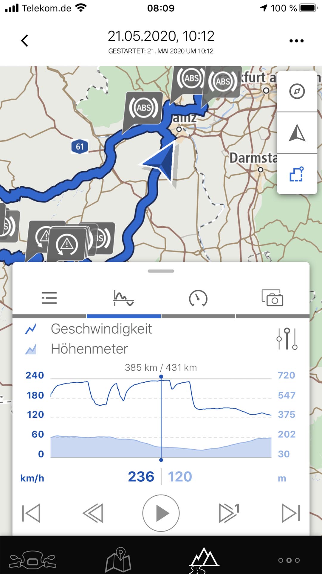

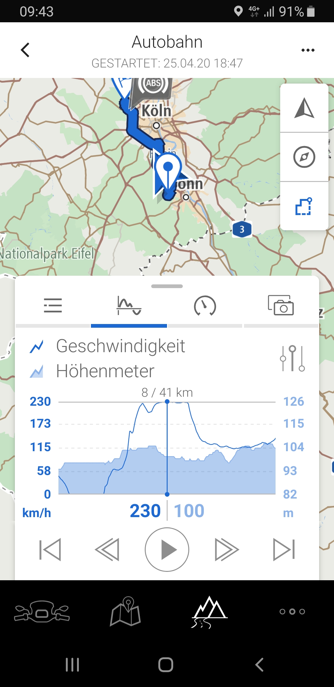

Ist aber nicht ungewöhnlich...ich habe sogar den Eindruck daß in der Connect-App eine Begrenzung auf 230 drin ist.
Oder , da das offenbar Tacho-Daten (und keine GPS-Daten) sind, der Tacho kann nicht mehr anzeigen...sieht bei meiner Aufzeichnung jedenfalls so aus:
also 230 nicht...

Stimmt - bei näherer Betrachtung habe ich auch eine der Fahrten gefunden wo mir 232 angezeigt wurden!
Aber da ging´s auch leicht bergab... (bei dir offenbar auch!) zumindest ist damit klar, dass doch mehr angezeigt werden kann!

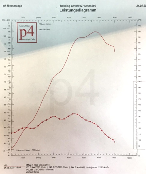

Kleine weitere Information zu meiner R 1250 GS Adventure.
Lasse Sie gerade mal nach messen.
Die hat auf jeden Fall neben den Drehzahlbegrenzungen
eine V/max Begrenzung bei: 218,75 km/h .

Ich denke mal die R 1250 GSA hat wohl eine Prüfstandserkennung (stehendes Vorderrad) wie die PKW fast aller Hersteller. Auf der "Rolle" dreht meine R 1250 GSA aus:
Und das auch bei der eigentlichen Leistungsmessung:
Glatt 140 PS und 144,6 Nm sind schon mal ganz ordentlich.
Da kann man nicht meckern.
