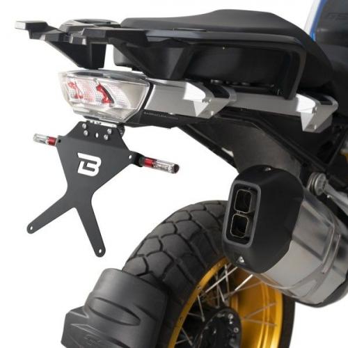

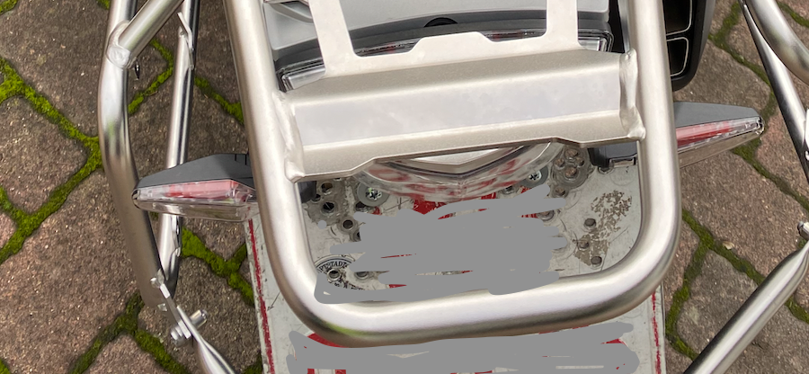

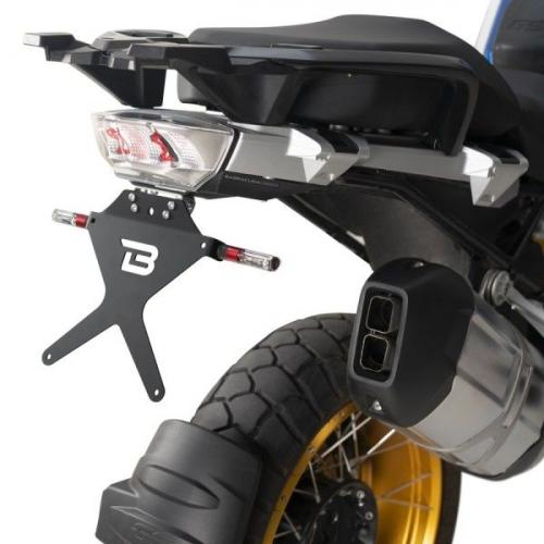

ich habe da mal ein Gedankenspiel für eine anregende Diskussion und Meinungsaustausch.
Die 2021er GS mit den Mufu-Blinkern hinten hat ja die Blink-, Rücklicht- und Bremsfunktion in den Blinkern selbst (wie bei der S1000RR und S1000XR). Richtig? Wenn nein —> Gedanke beendet.
Das „alte“ Rücklicht in der Mitte leuchtet nur beim Bremsen. Richtig? Wenn nein —> Gedanke ggf. beendet.
Kann man zB im Foto oben dann nicht u.U. die zentrale Leuchte entfernen und den Kennzeichenhalter entsprechend höher montieren?
Ich bekomme meine GS nach aktuellen Stand Ende KW46 - dann sehe ich direkt mal nach. Aber eine Diskussion kann ja nicht schaden!?

Gesetzlich vorgeschriebener Reflektor würde fehlen -> Gedanke beendet.
Platz reicht nicht aus -> Gedanke beendet.

Seperate Kennzeichenleuchte und Reflektor dran, dann kannst Du's verwirklichen.

Gesetzlich vorgeschriebener Reflektor würde fehlen -> Gedanke beendet :)
Dn könnte man dann unterhalb des Kennzeichens montieren. Das habe ich aktuell bei meinem Polycarbonatkennzeichen und der entsprechenden Montage auch so gelöst. Das wäre für mich kein Hinterungsgrund.
Ob der Platz reicht, sehe ich in 17 Tagen. Ich bin optimistisch...
...Moment: sind da die hinteren Blinker weniger als 180mm auseinander? Das wäre so ab Werk nicht mal zulässig, oder?

Bei meinen bisherigen Umbauten sollte ich immer darauf achten, dass die hinteren Blinker mindestens 180mm auseinander sind - siehe auch die Kennzeichenhalter von zB HeinzBikes, die hier immer hart an der Grenze arbeiten.
Wenn auf dem Foto ein 200er Kennzeichen ist, ist die Diskussion hinfällig. Aber das erkennt man nicht - oder?

Die Breite der Heckleuchte ist seit der R1200 bekannt. Das Kennzeichen ist mittig. Wenn es dir wichtig ist, rechne es selber aus :)

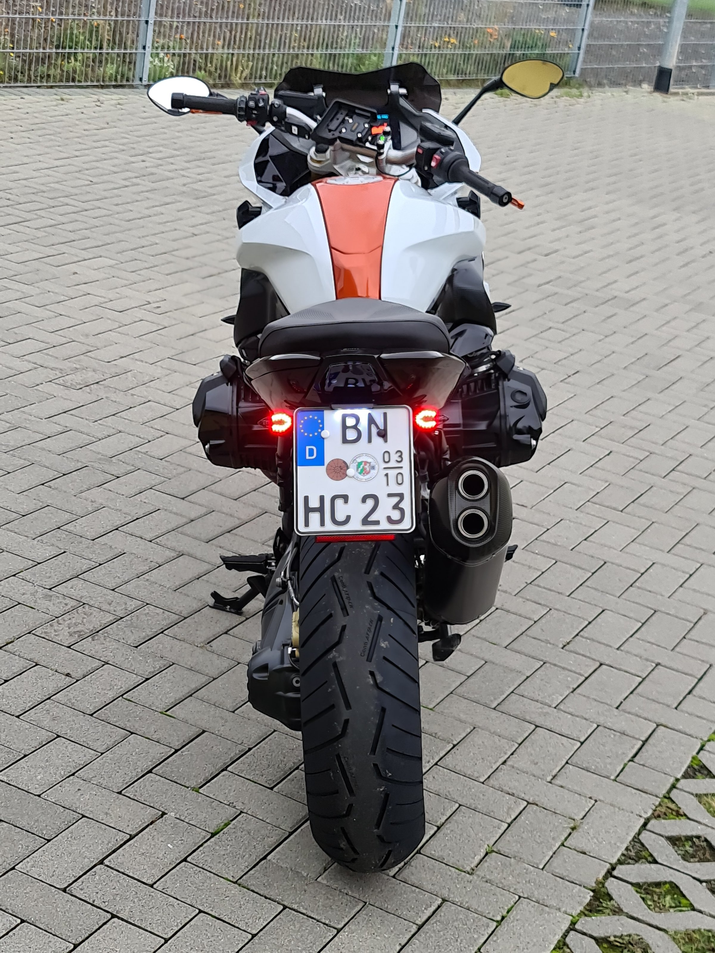

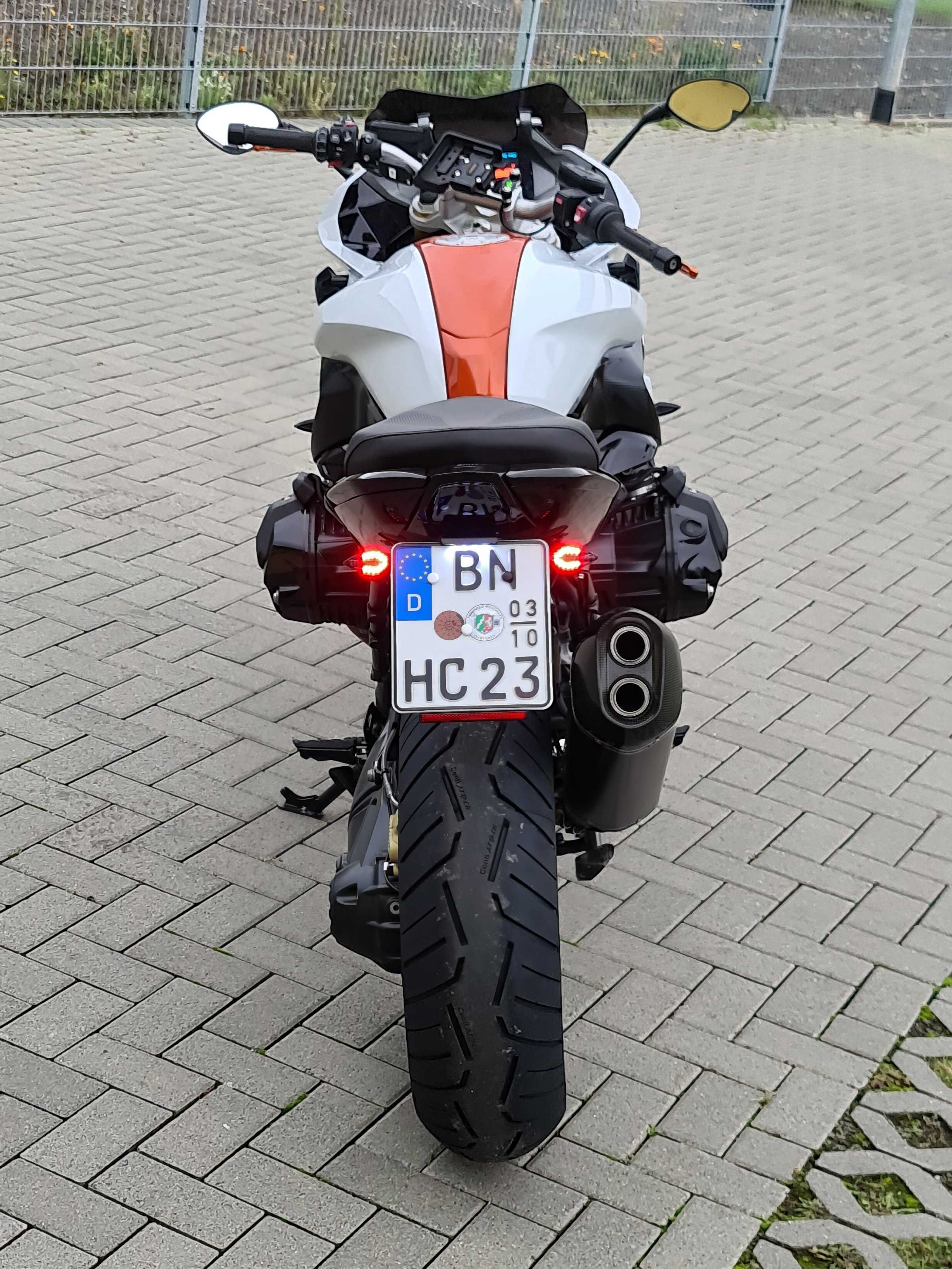

Veränderungen die nicht ab Werk verbaut sind, bringen immer einige Probleme mit sich. Die ordnungsgemäße Funktion der Leuchten herzustellen ist dabei weniger das Problem, sondern das keine Fehlermeldungen im Display erscheinen.
Hier mal eine RS bei der das orginal Rücklicht duche eine 3/1 Kombi der neuen XR, sowie einer externen LED Kennzeichenbeleuchtung ersetzt wurde.
Mit den nach der Montage der 3/1 Einheiten oben genannten Fehleranzeigen in TFT. Hat etwas Hirnschmalz gebraucht, damit diese Probleme behoben waren.
Eventuell gibt es aber bei der 2021 GS eine passende (wahlweise) Kodierung im Sg dafür.
Sieht interessant aus. Aber das war dann eine Einzelabnahme, oder?
Was die Beleuchtung betrifft, nein.
Muss ja auch nicht, da die Einheiten als Blink-Rück und Bremslicht geprüft sind und entsprechend mit dem dazugehörenden Prüfzeichen versehen.
Man muss nur die 180 mm zwischen den Leuchten einhalten (wie auch die Mindesthöhe über Boden und Entfernung zur Radachse, hier aber kein Problem)

Kennzeichenhalter mit Beleuchtung und Rückstrahler wird es ja schon geben. Wenn dann das Standard Rücklicht wegfällt wird man eventuell ca. 5 / 6cm mit dem Nummernschild höher kommen. Ob sich der Aufwand lohnt, muss jeder selbst entscheiden.
Es entsteht natürlich eine Lücke an der Stelle, wo sonst das Rücklicht genau eingepasst ist. Ob das so gut aussieht muss man sehen?
Die von vielen genutzte kleine Hecktasche zwischen Brücke und Leute fällt dann leider weg.
Mit dem heutigen kleinen Nummernschild sehe ich da keinen sinnvollen Handlungsbedarf, es sei denn es geht darum einfach etwas anders zu machen.
Schleifen so wie es jetzt ist, tut da gar nix.
