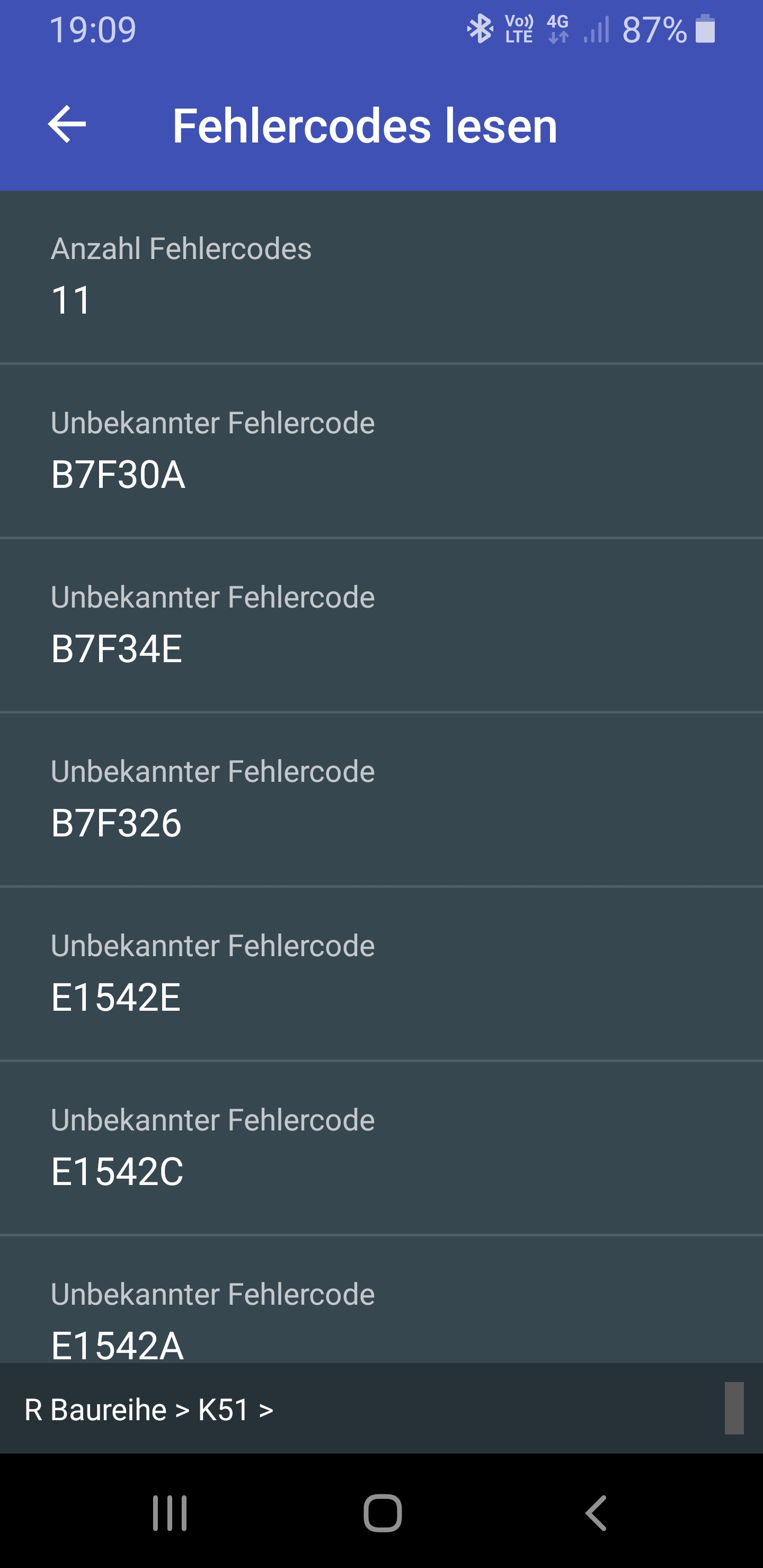

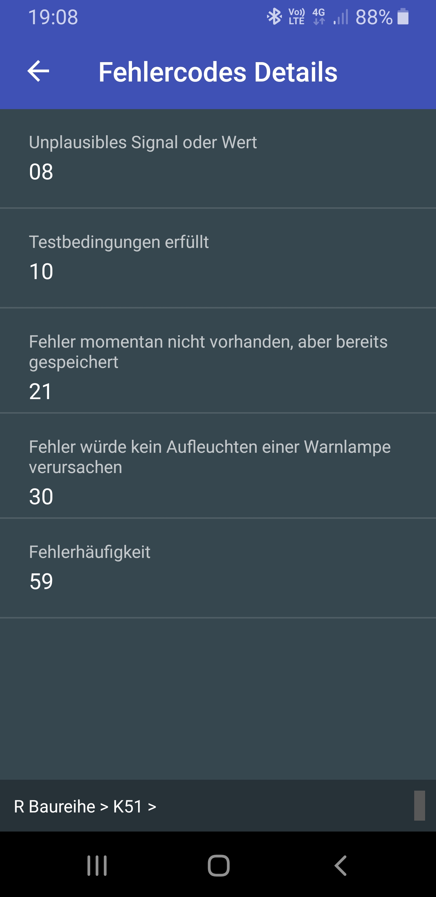

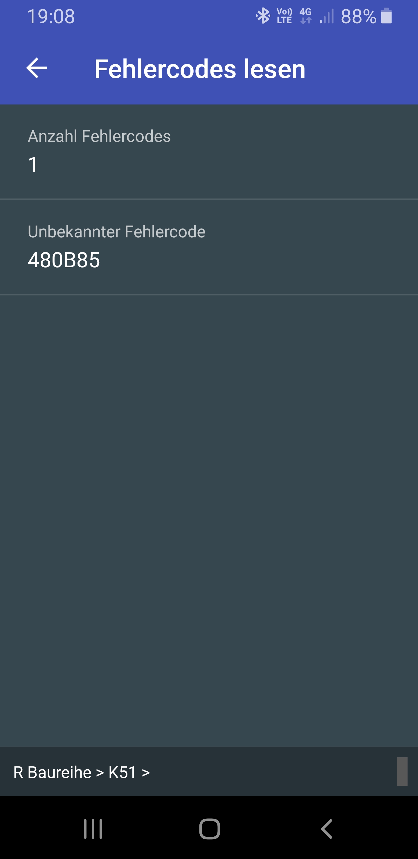

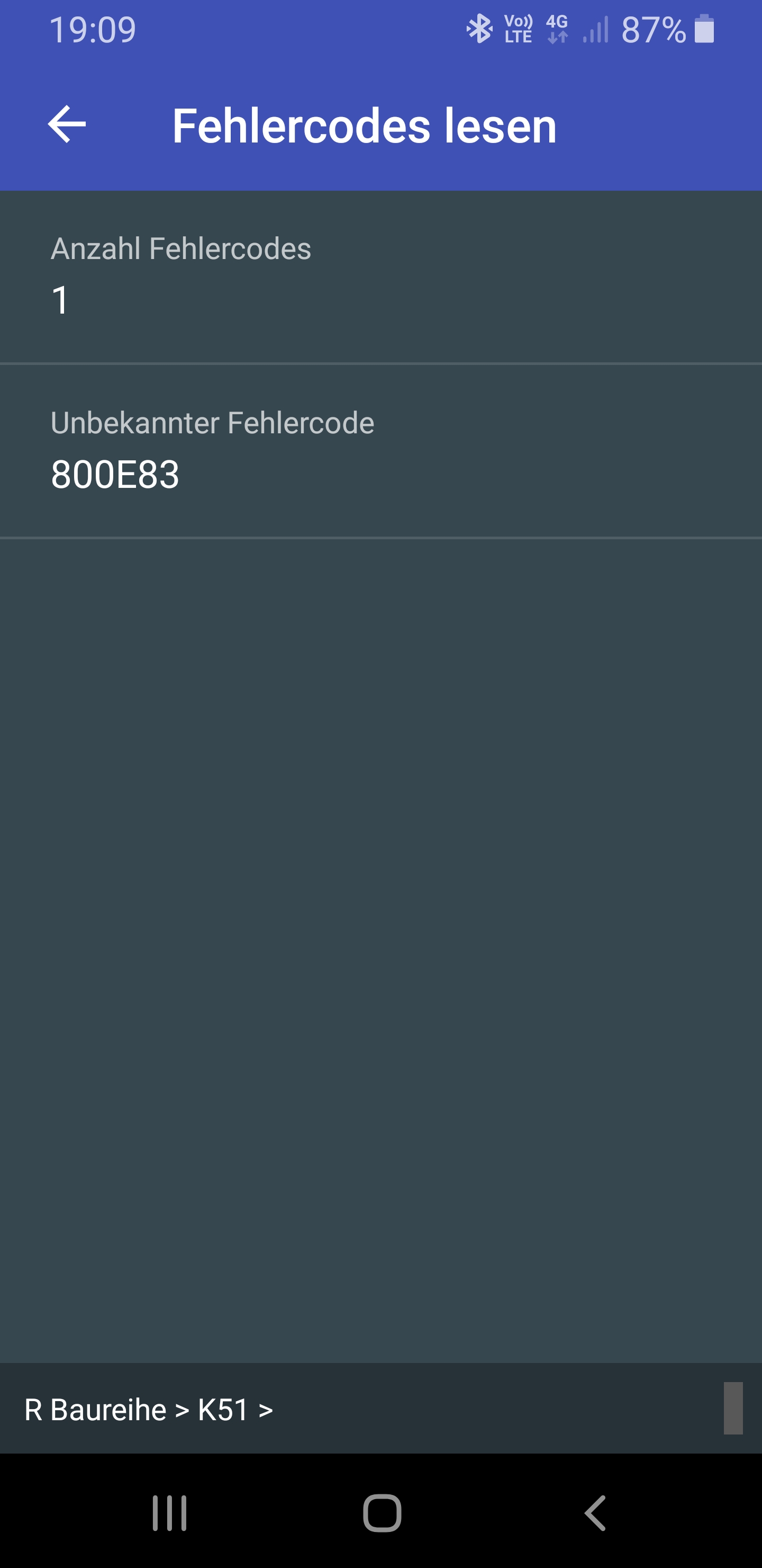

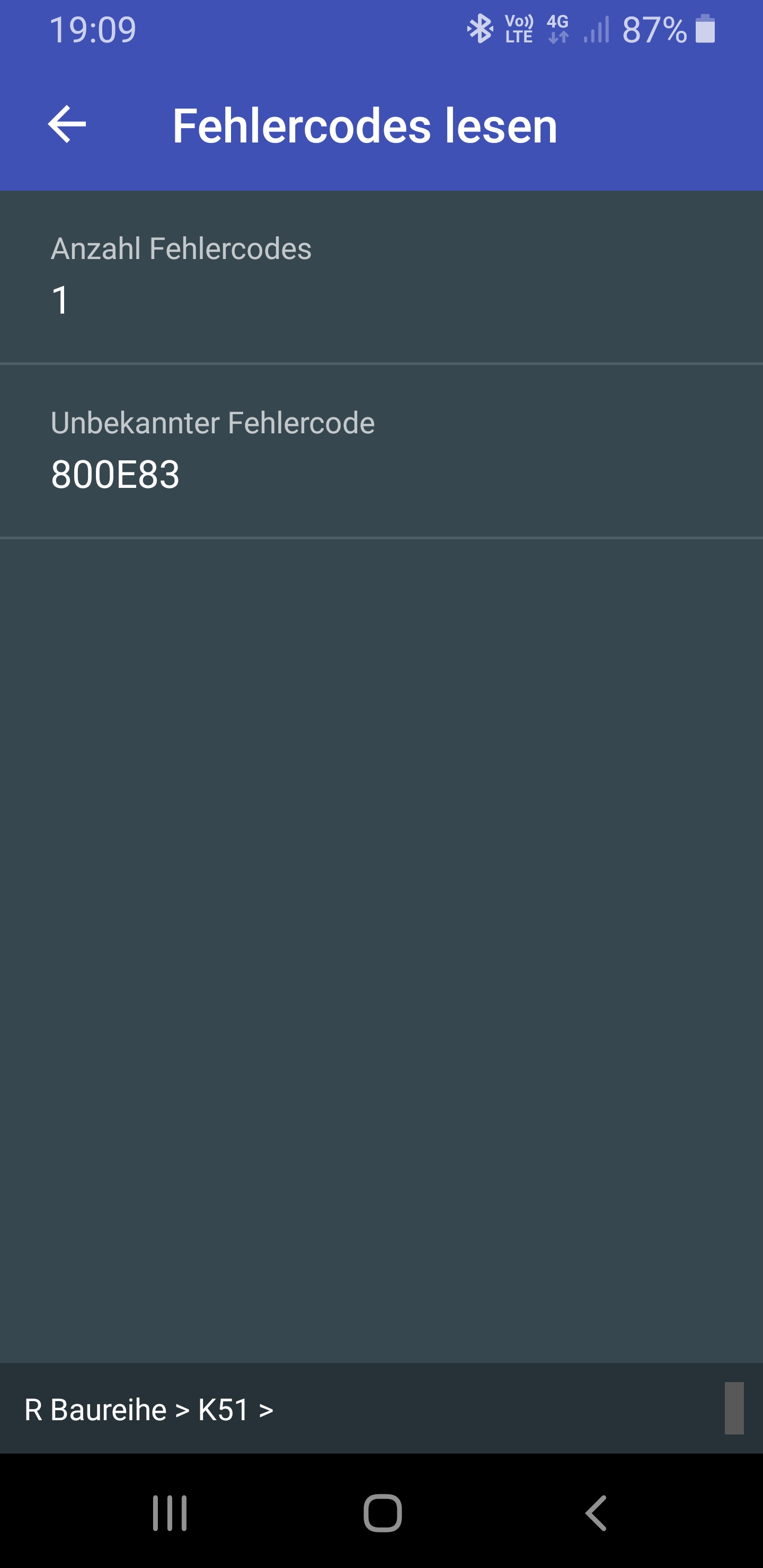

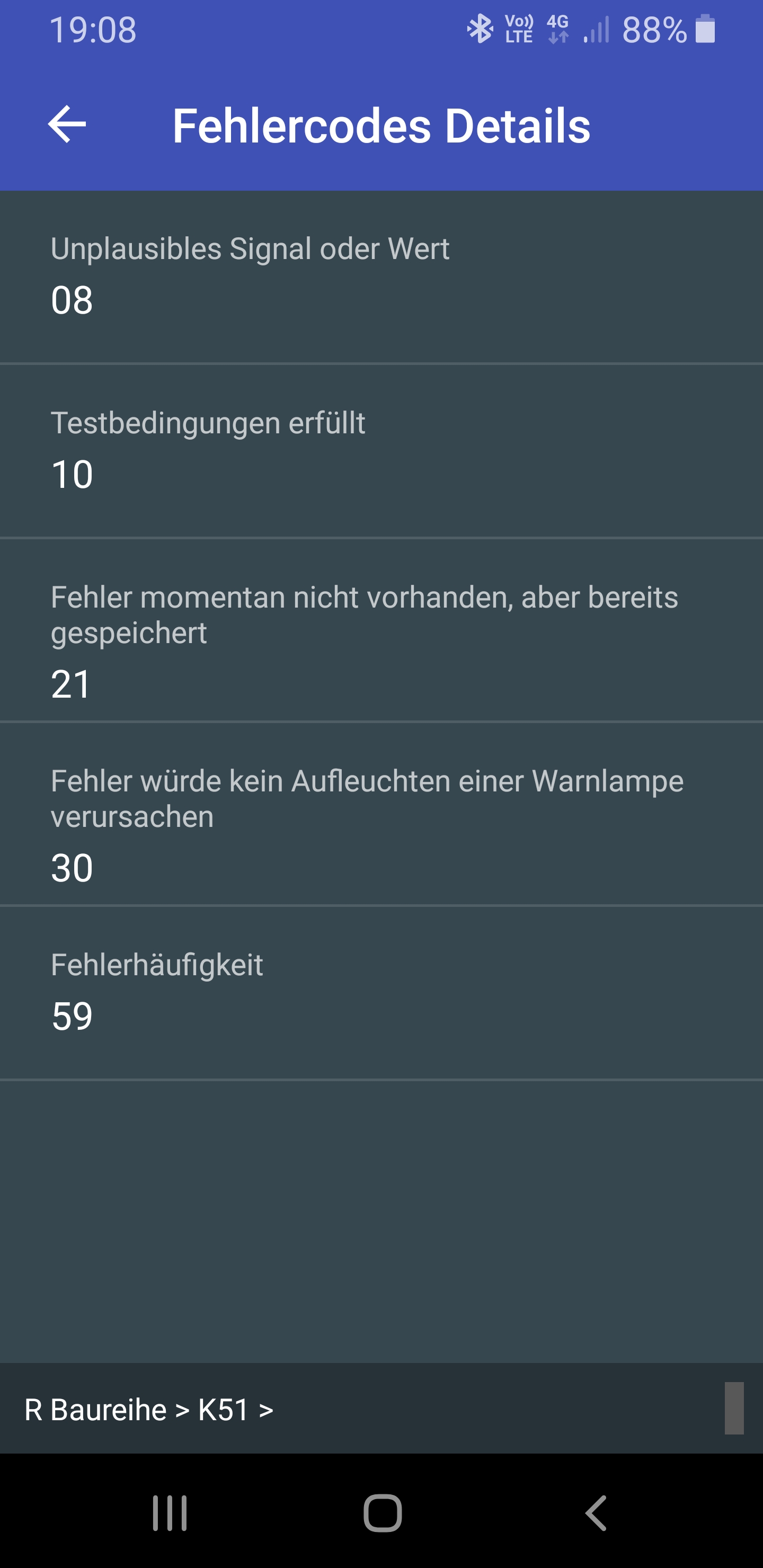

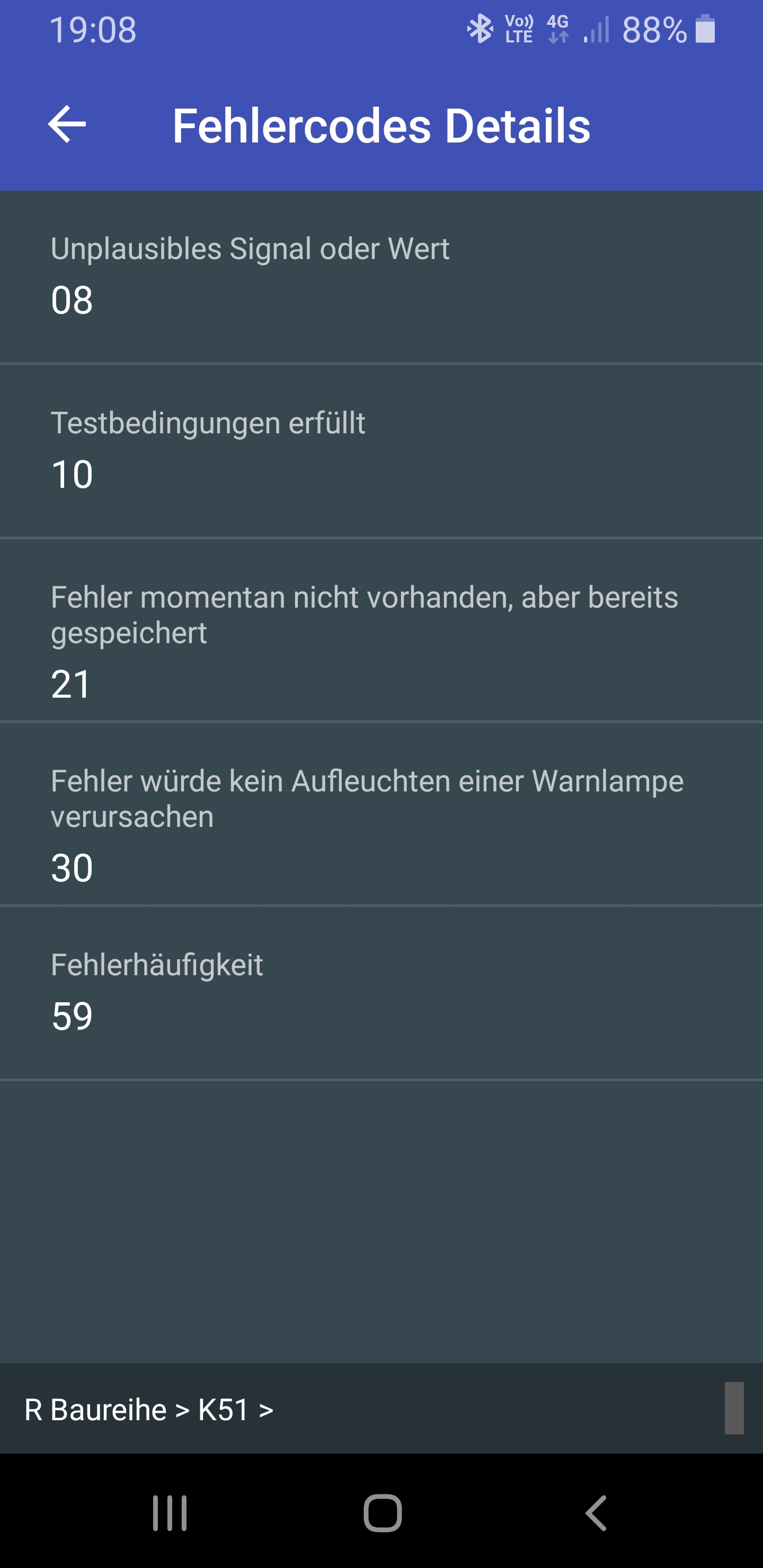

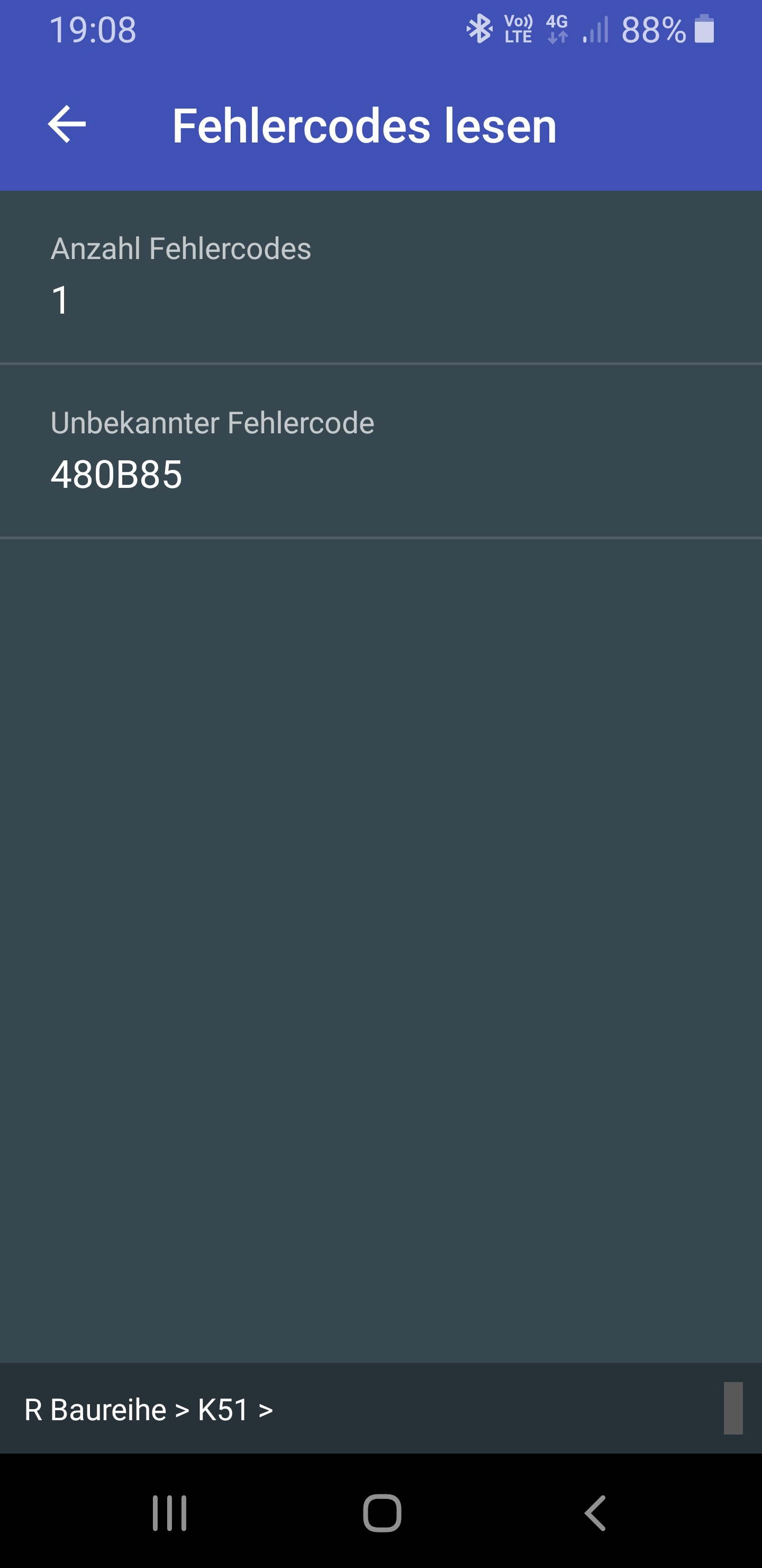

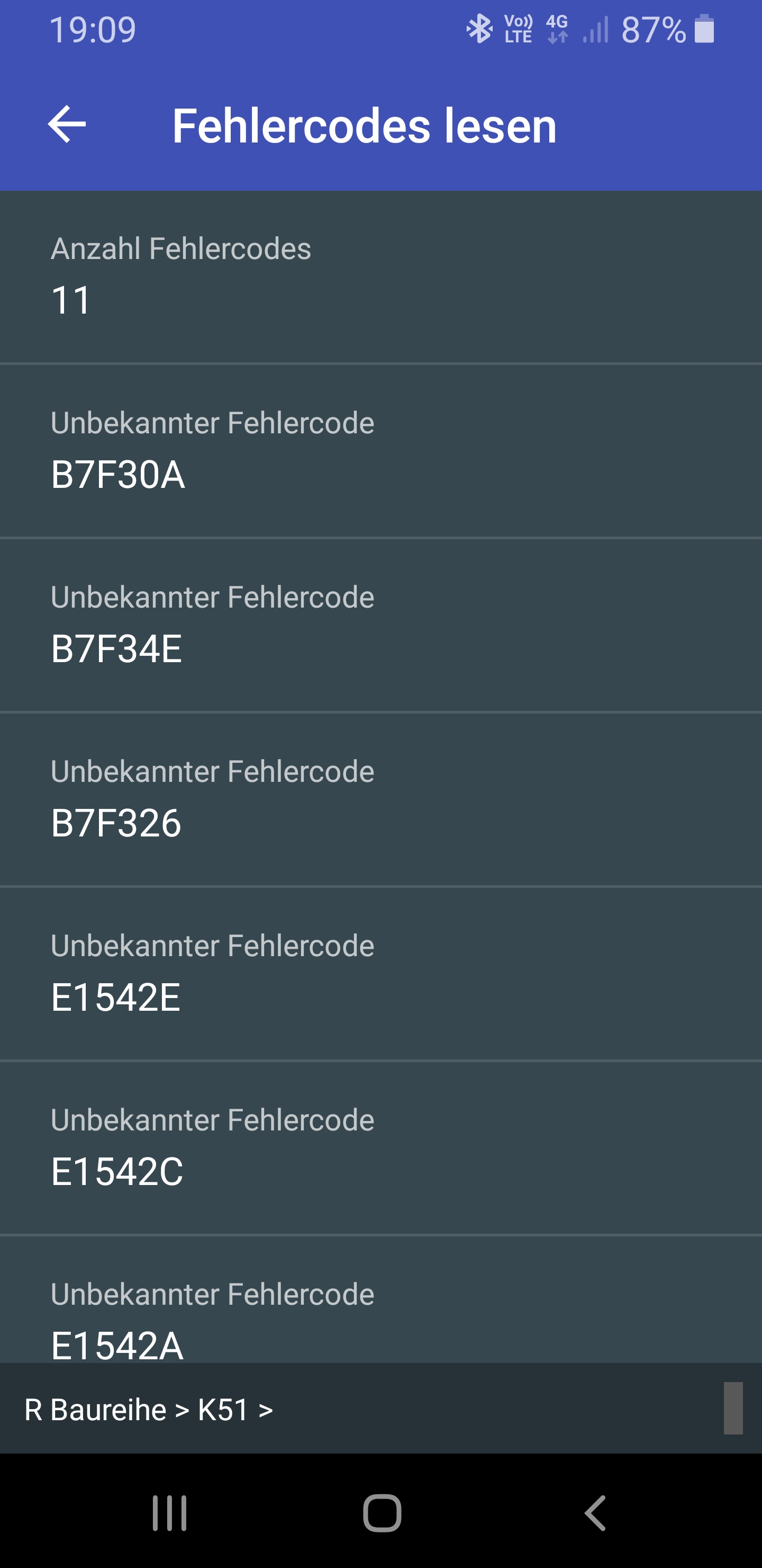

Screenshot_20190612-190911_MotoScan.jpgScreenshot_20190612-190833_MotoScan.jpgScreenshot_20190612-190702_MotoScan.jpgScreenshot_20190612-190836_MotoScan.jpgScreenshot_20190612-190948_MotoScan.jpg
Der 480B85 ist nun schon 59 mal aufgetreten. 21 mal wurde er gespeichert.
Aber die Maschine läuft gut.

Mehr Infos ginbt es derzeit noch von keinem Gerät, das GS911 zeigt nur an, dass es Fehler hat, aber sonst....nada. Man muss halt einfach geduldig sein. Mit dem Motoscan könnte man die Fehler zumindest löschen, offiziell wird aber die 1250er auch noch nicht unterstützt.
Die meisten Fehler stammen überigens von der Instrumentenkombi. Einmal ist dann auch noch der SOS dabei (Telematik) bzw. dessen Fehler ist insgesamt schon 5mal aufgetreten, man hat bei jeder Ausfahrt mind. 1mal das Vergnügen. Und dann noch das Motorsteuergerät. Aber solange die Maschine schön brummt, ist mir das pillepalle.
Habe ja Garantie bis Feb. 2022

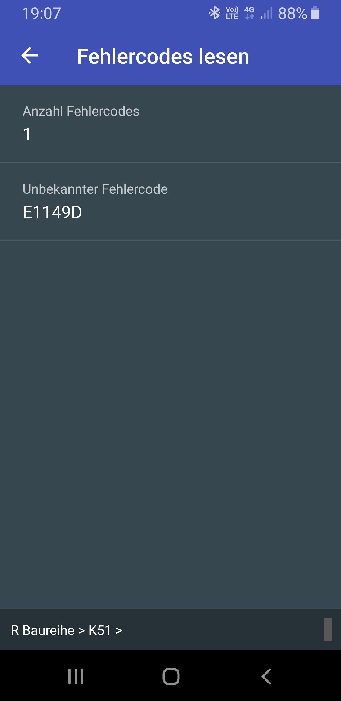

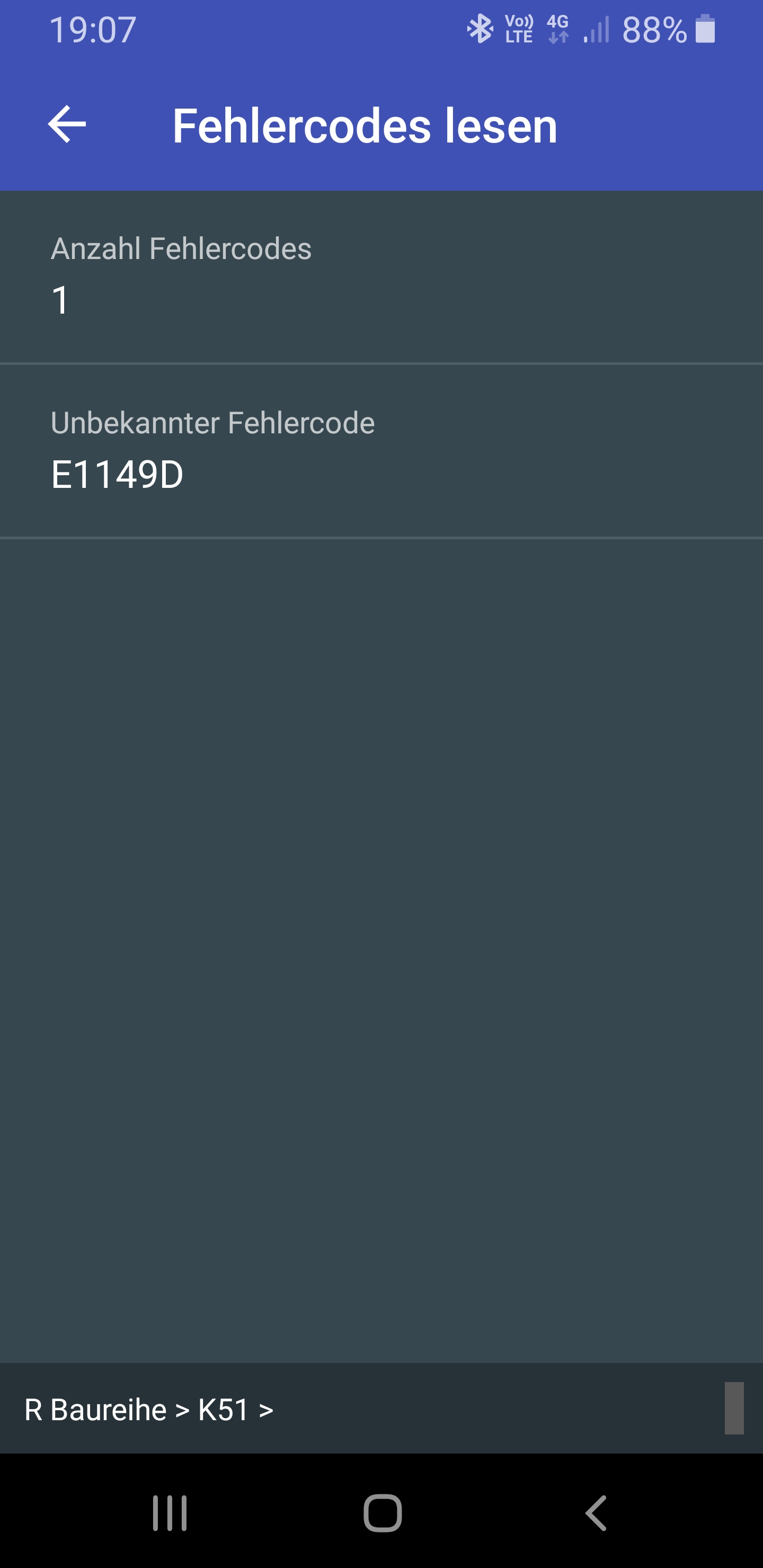

Die Definition ist bzw. wäre interessant, ja. Ich habe schon noch weitere Screenshots mit mehr Infos. Ich lade dich mal hoch, so rein fürs Interesse :o

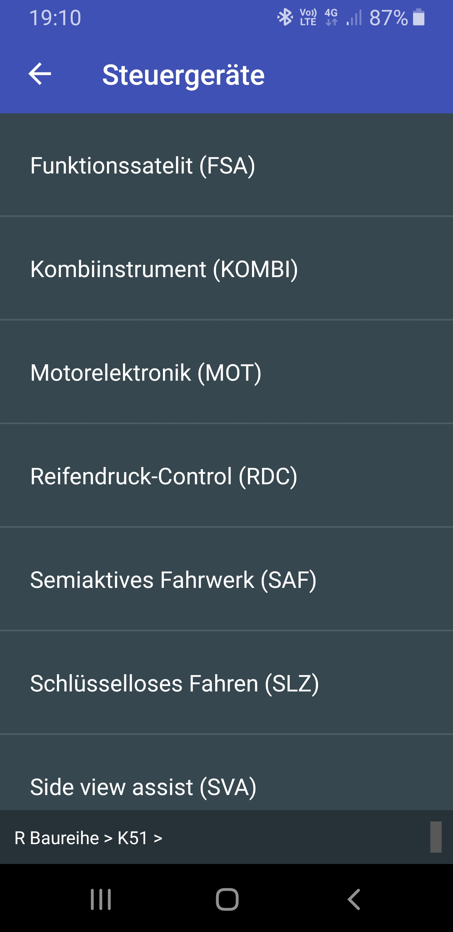

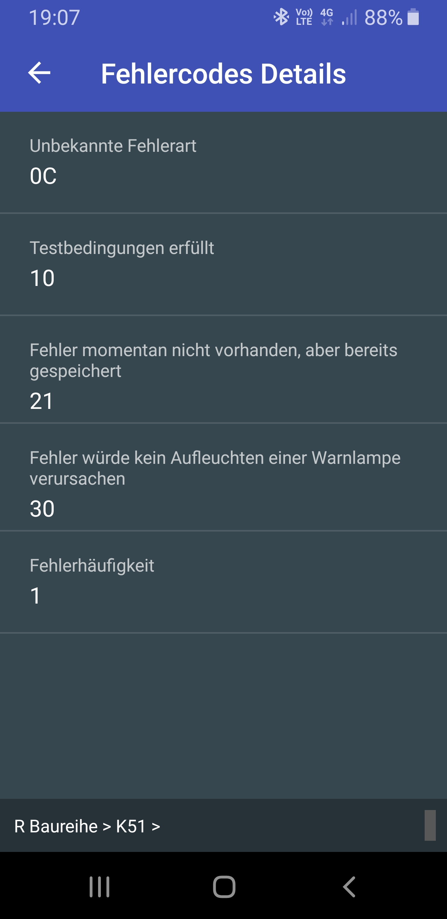

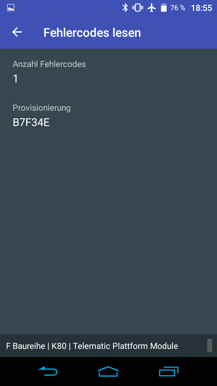

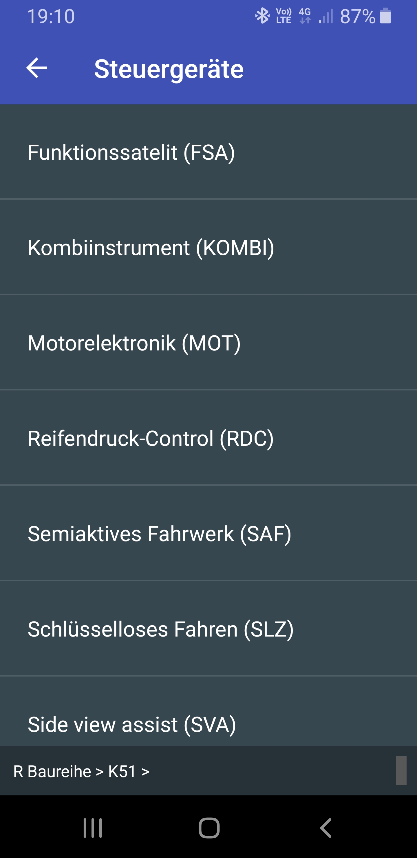

Screenshot_20190612-190714_MotoScan.jpgScreenshot_20190612-191015_MotoScan.jpgScreenshot_20190612-190836_MotoScan.jpg
Die Fehler stammen alle aus
- Telematik (TPM)
- Grundmodul (BCO)
- Kombiinstrument (KOMBI)
- Mororelektronik (MOT)

Testbedingungen erfüllt ist neuerdings ein Fehler?
