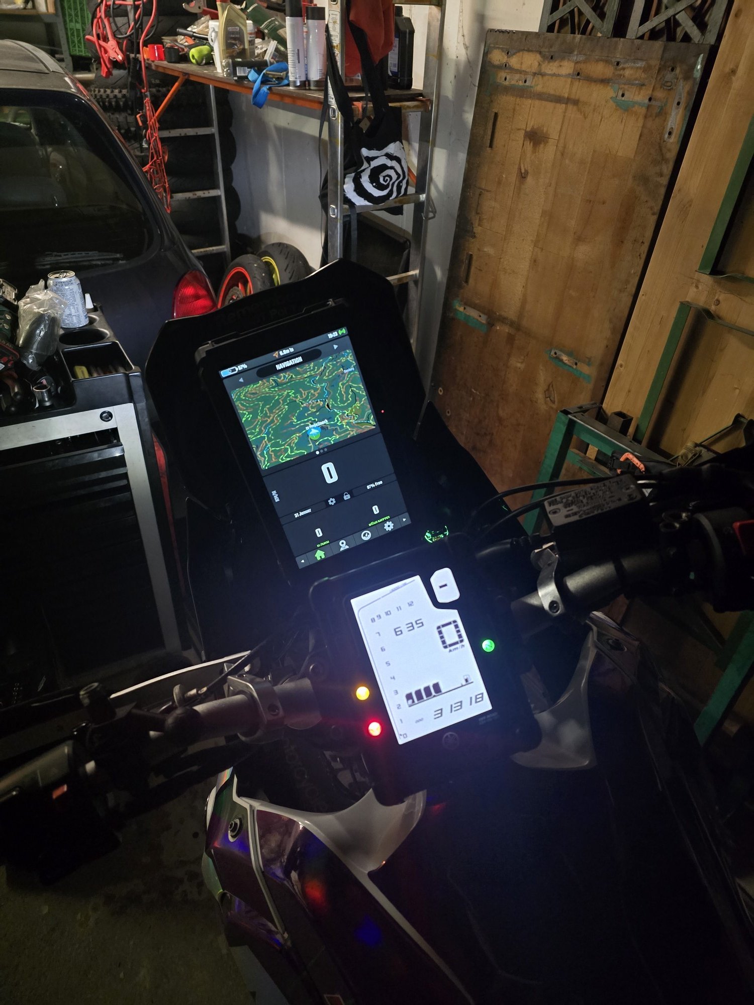

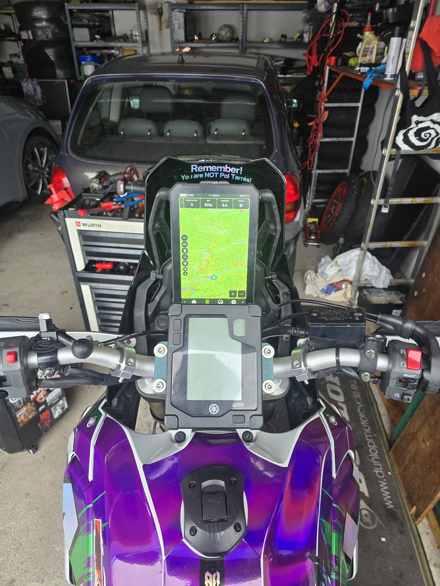

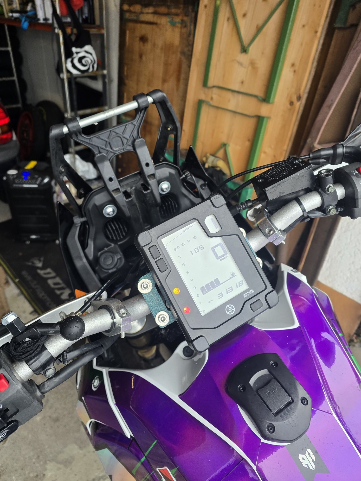

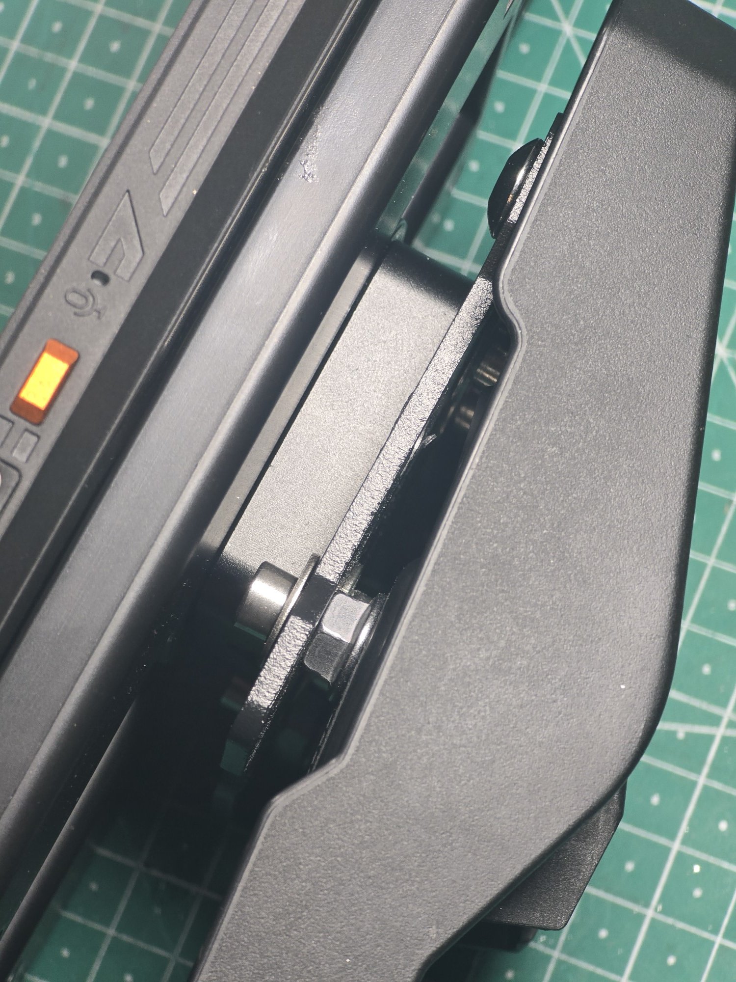

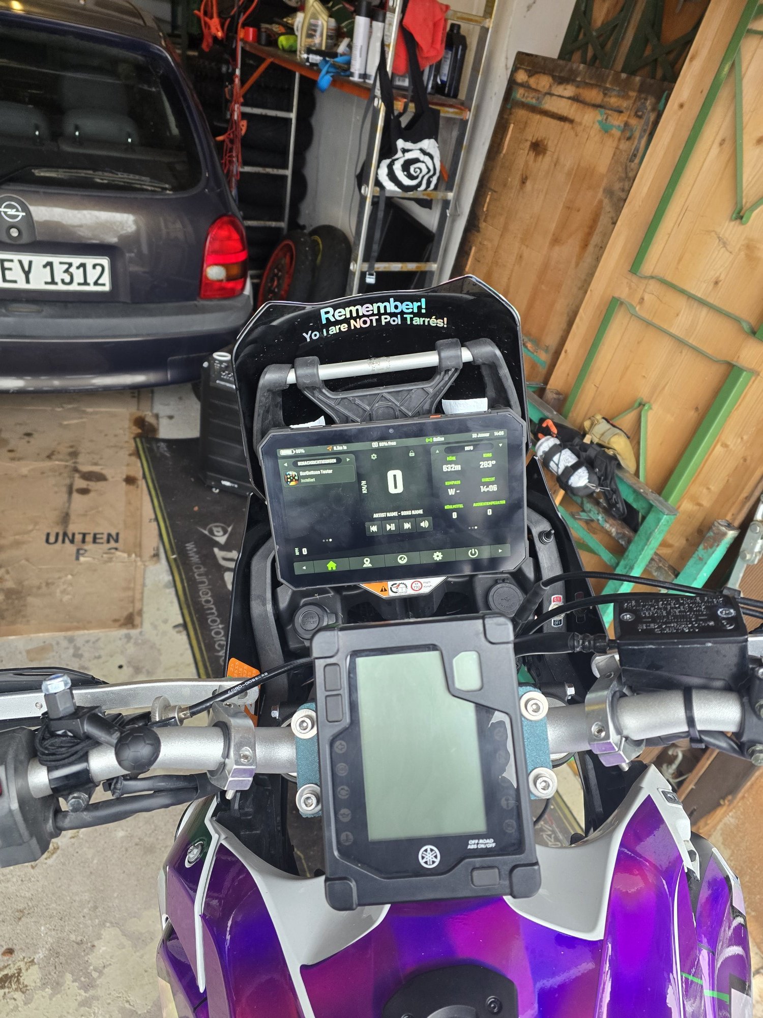

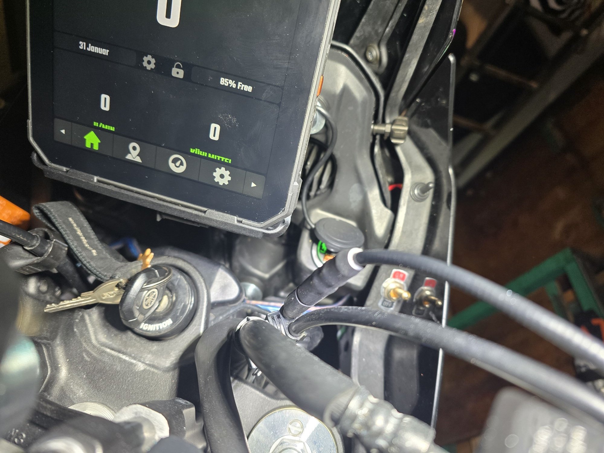

Ich hab mir gestern Abend noch den Halter für den Tacho gedruckt, der ist jetzt auf den Lenker gewandert, also ist oben sehr viel Platz. Irgendwie würde mir das Tablet im Querformat besser gefallen, aber es sieht einfach zu gut aus, wenn es Hochkant steht.
Ich habs jetzt erst mal oben am Navihalter direkt angeschraubt, ist bisschen wackelig, sind auch nur zwei M3 Schrauben direkt ins Tablet. Für die erste Probefahrt bis der echte Navihalter da ist, wirds gehen.
Den Tacho brauche ich dann eigentlich auch mehr oder weniger nur noch als Absicherung, falls das Tablet mal ausfällt. Mit dem OBD Adapter in DMD2 kann ich alle Daten aus dem Motorrad auch direkt am Navi sehen.

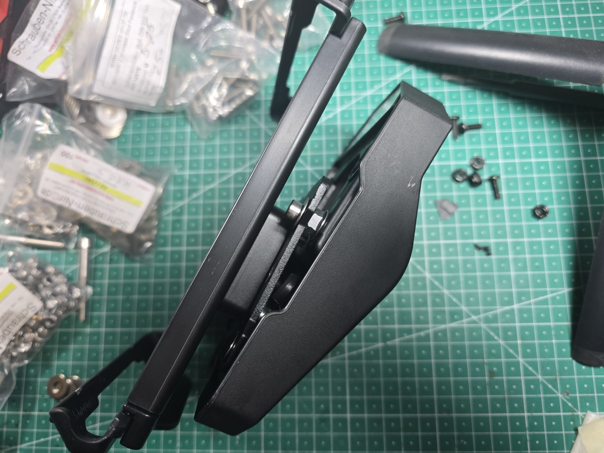

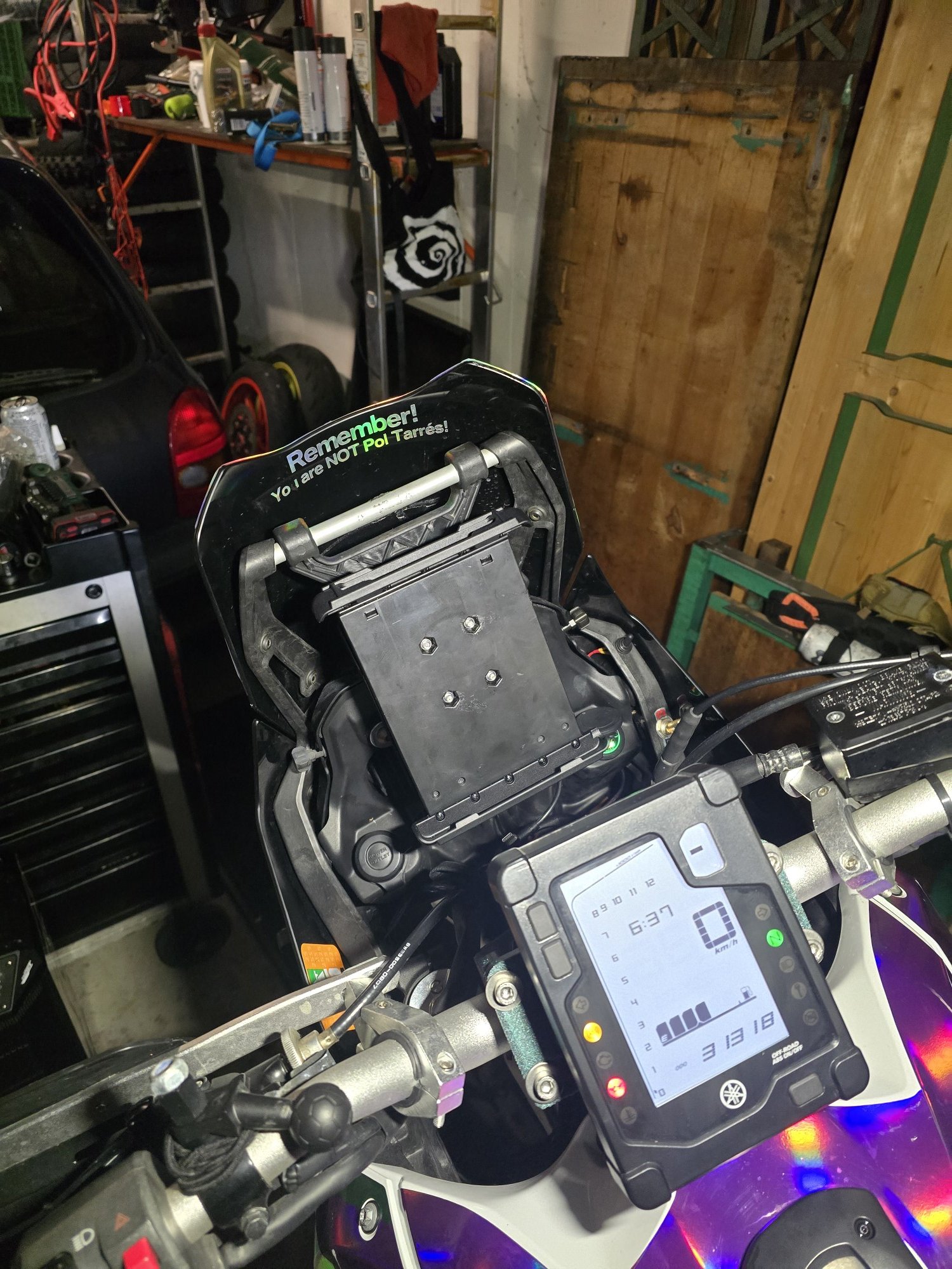

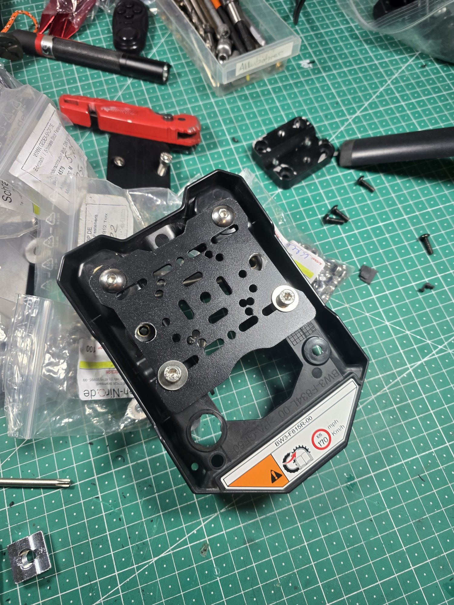

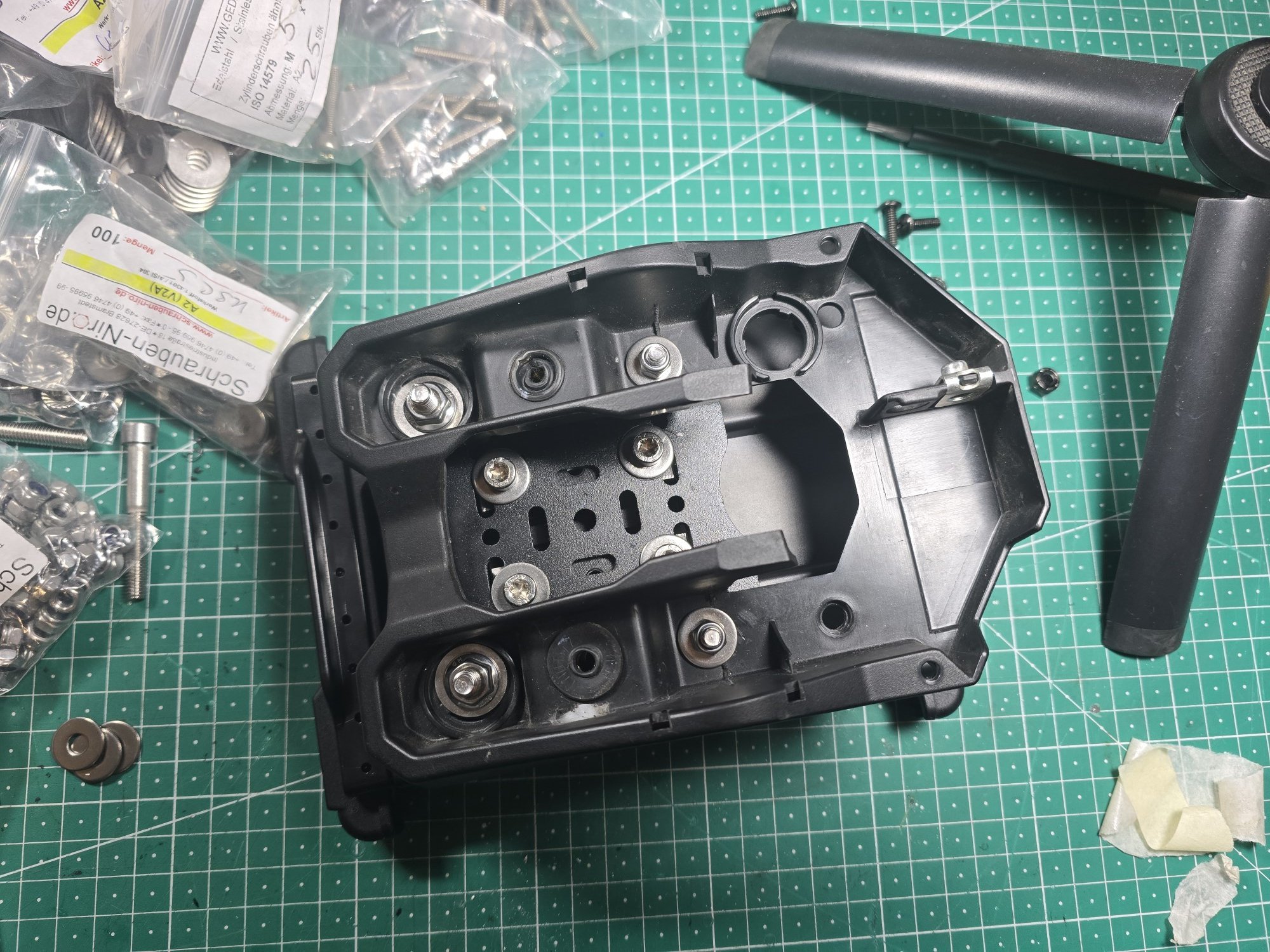

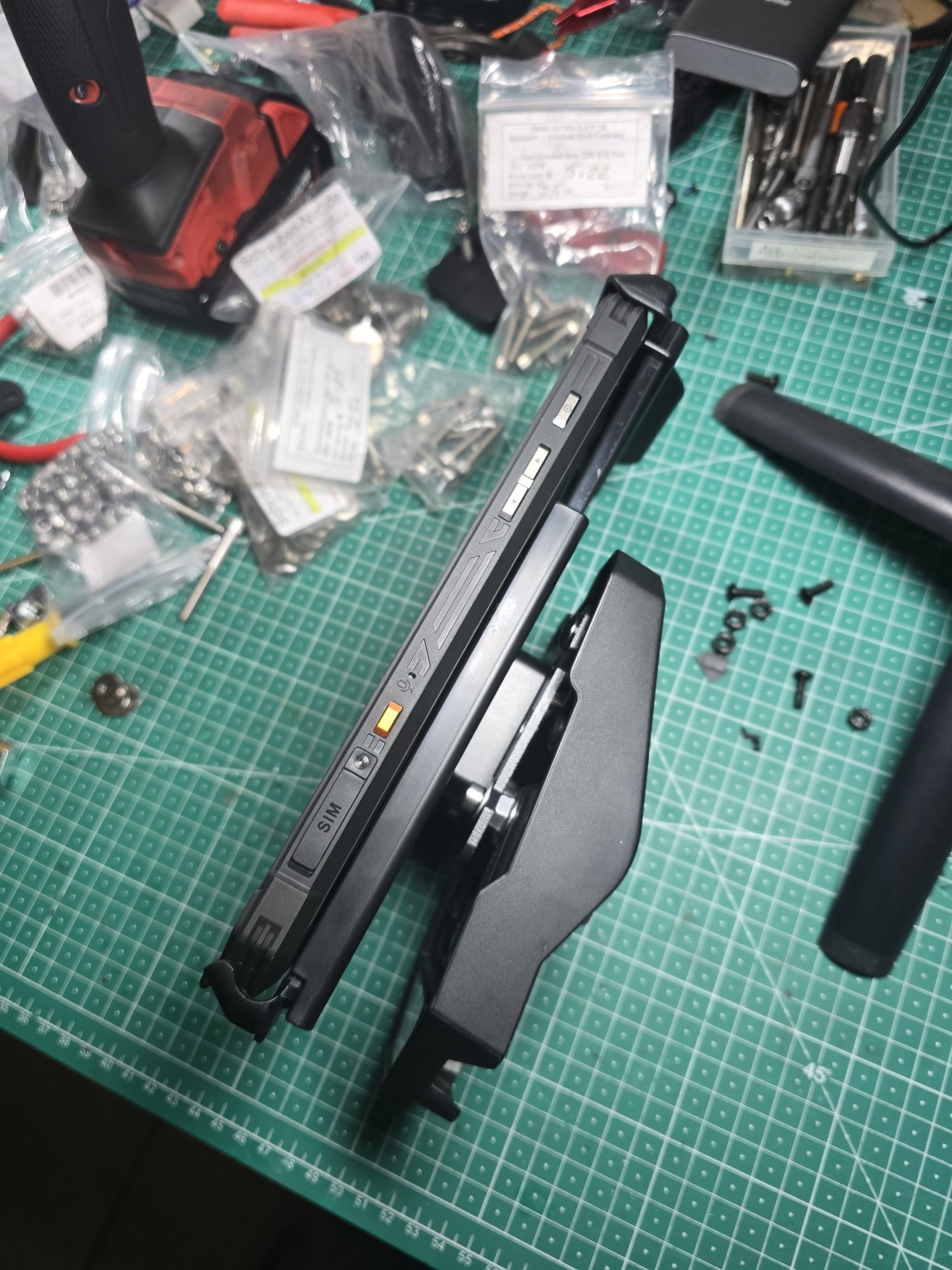

der Halter (Daten Terminal Tablet Zurück Clip Motorrad Outdoor Reiten GPS Halterung Geeignet für 7 Zoll bis 8 Zoll Tablets HGC - AliExpress 6) kam heute an, habs direkt montiert. Das hält jetzt fest und ich kann das Tablet einfach raus nehmen. Fürs Gefühl mach ich vllt noch so ein Gummi Netz drum, wie es bei einigen von diesen "RAM" Kopien dazu gibt.
Hab von einem anderen Halter (Für Yamaha Tenere 700 T T700 T7 XTZ700 XTZ 690 2019-2024 2022 2023 Motorrad Telefon Ständer Halter GPS navigation Unterstützung Halterung - AliExpress 201355758) die Grundplatte benutzt und direkt auf den originalen Tachohalter geschraubt, unten Muttern untergelegt, damit der Winkel etwas besser wird.
Für den Anschluss hab ich noch ein einen Adapter gekauft, den ich vllt aber gar nicht benutzen werde. Das kure USB Kabel passt eigentlich sehr gut von der Länge.

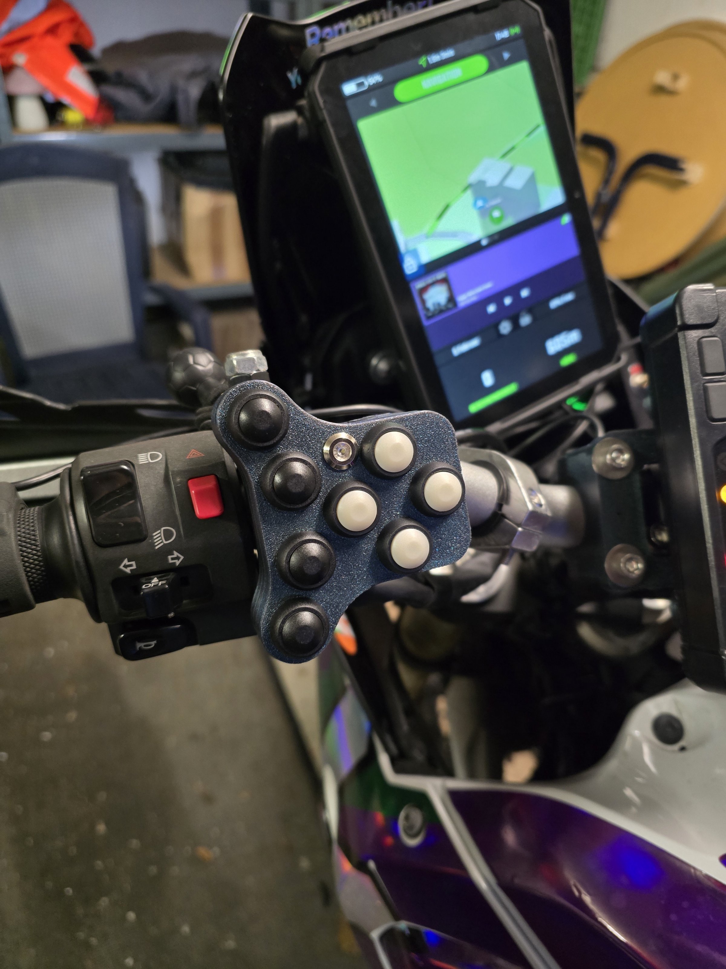

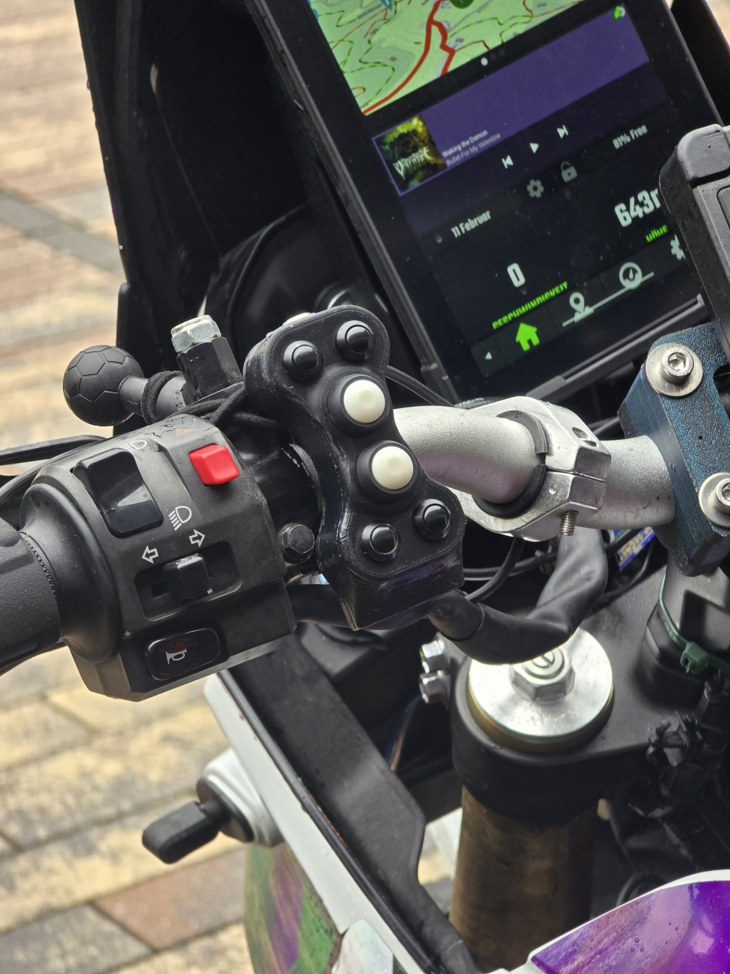

Aliexpress hat heute geliefert, heißt ich konnte die Buttons fertig machen.
Eine extrem günstige Alternative zu den DMD Knöpfen, hab quasi nur den kleinen Arduino gekauft, Rest hatte ich hier. Er biete auch ein sehr günstiges Kit zum selbst löten und ein einbaufertiges Teil an:
BarButtons: Control motorcycle navigation from the handlebars
Hab die Knöpfe in DMD alle so "programmiert", dass sie im Home Screen die Musik und den Zoom in der Map steuern, in der Navi Ansicht kann ich die Map verschieben, Navigation starten etc pp.
Ich finds mega nice, dass jemand so was online zur freien Verfügung stellt. Er hat sogar ein Online Tool zum Flashen vom Arduino, das ist quasi ein Klick im Browser und die Software ist drauf.

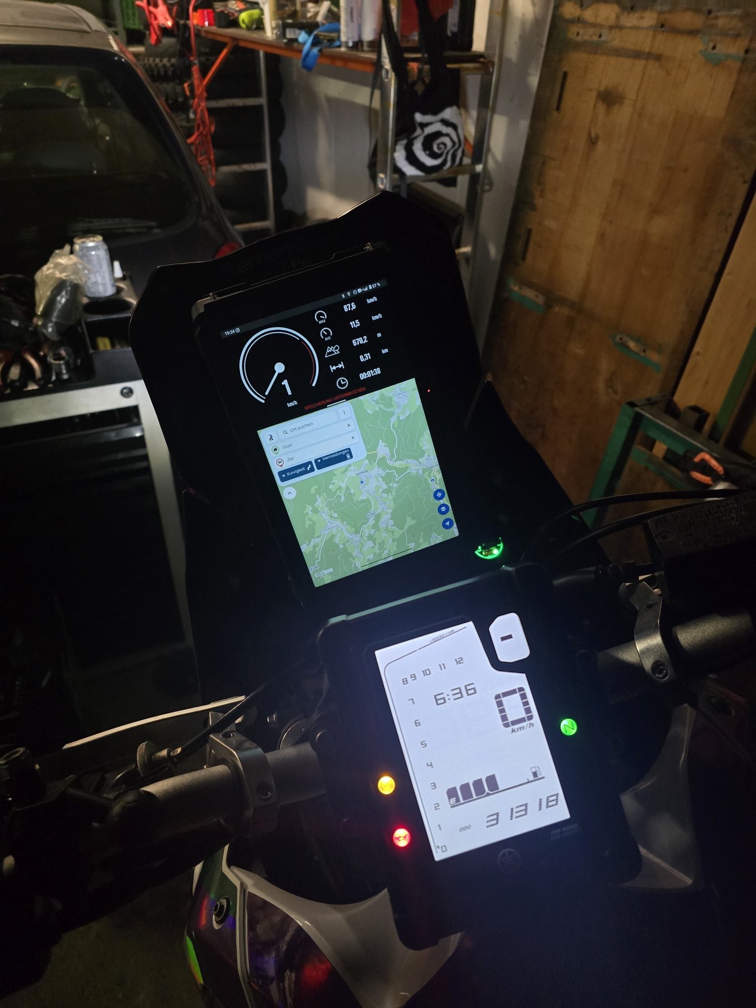

Ja, ich bin etwa 150km damit gefahren, wenn die Sonne von hinten kommt und tief steht, seh ich nix mehr. Stelle ich mich davor und mein Schatten bedeckt den Bildschirm, ist alles ok. Im Tunnel wird es schön dunkel, dass es nicht blendet.
Ich habs bis jetzt nur mit DMD und Google maps genutzt, da läuft es 100% flüssig. Kurviger hab ich bis jetzt nur mal so laufen lassen, das ging gut, versuche ich dann demnächst mal richtig.

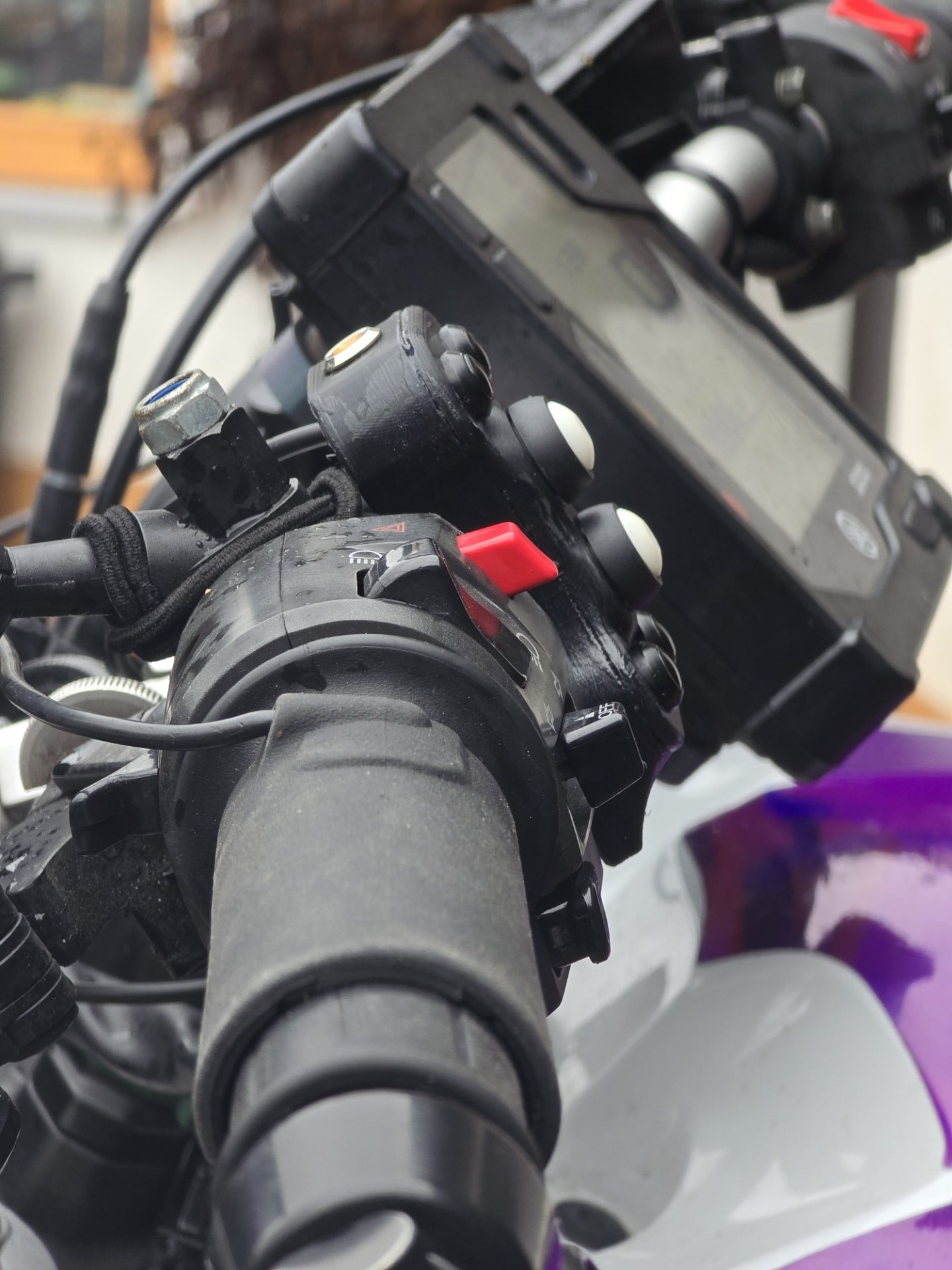

Die Buttons waren mir dann doch irgendwie zu groß, hab deshalb gestern ein paar Prototypen in CAD gemacht und gedruckt, gefällt mir besser, auch wenn es 2 Taster weniger sind.
Im Home Screen machen die zwei oben Play/Pause und nächster Song, die großen zoomen die Map und unten macht lauter und leiser.
In der Map ist unten Standort speichern und Recorder starten, Mitte Zoom und oben start stop Navigation.
