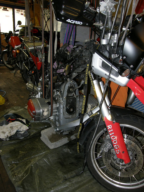

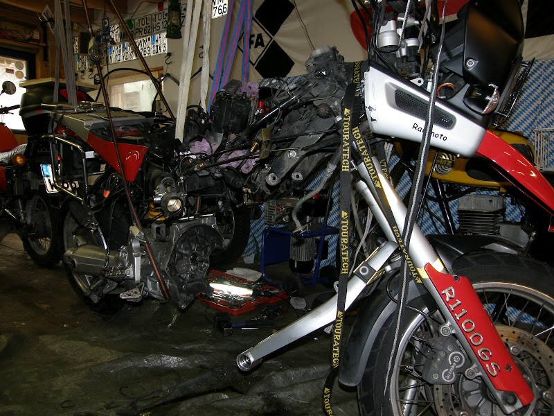

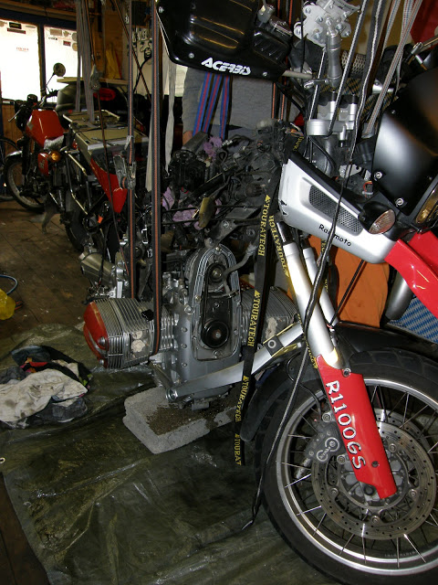

Hallo lilaQ,
wechseln ist kein Problem, meinen hab ich in drei Wochenenden gewechselt.
Ich trau mich nicht an die Zylinder.
Wenn du es machen willst brauchst du eine Werkstatt mit Haken an der Decke.
Das Motorrad aufhängen, Gabel extra, Getriebe mit dem Hinterteil und dann alles vom Motor abschrauben.
Den Motor an den Zylindern wieder hoch ziehen und alles wieder dran ist wirklich kein Hexenwerk.
Vielleicht fin ich noch Bilder dazu.
