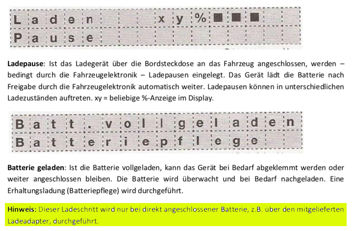

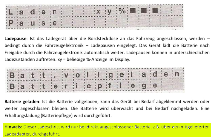

Das Ladegerät ist ein Erhaltungsladegerät das die Batterie nicht permanent lädt.
Sind extra dafür entwickelt worden.
Das original BMW Ladegerät hat die Erhaltungsladung nur, wenn es direkt an der Batterie angeschlossen wird. Über die Bordsteckdose gibt es keine Erhaltungsladung!
Falsch!!!
Dieser Hinweis gilt nur für die Batteriepflege (entladen der Batterie durch das Ladegerät).
Erhaltungsladung findet auch über die Bordsteckdose statt!
Du hast den Passus "Schlafmodus" in der BA danach nicht genannt.
"Schlafmodus:
Ist die Batterie vollgeladen, wird das Gerät zum Energiesparen in den „Schlafmodus“ versetzt.
Die LED „Power“ blinkt. Das Gerät kann weiter an der Batterie angeschlossen bleiben.
Die Batterie wird überwacht und bei Bedarf nachgeladen.
Nach 24 Stunden startet der Ladezyklus erneut.
Sie können das Gerät durch Drücken einer beliebigen Taste auf dem Tastenfeld aus dem Schlafmodus wecken.
Nach ca. 10 Sekunden wechselt es wieder in den Schlafmodus zurück."
