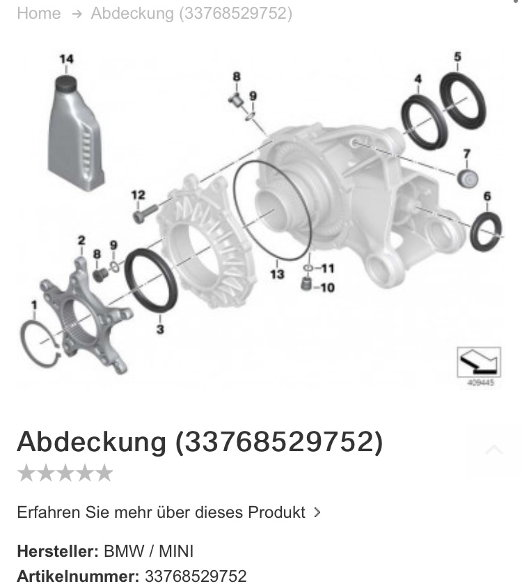

Hallo zusammen,
hat jemand von Euch schonmal den Abdeckring des Winkelgetriebes getauscht (Teil 5 im angehängten Bild) und kann mir sagen wie der aktuell verbaute Ring entfernt werden kann? Mit einer Zange bekommt man den Ring schlecht bis garnicht gegriffen.
Wird der neue Ring dann einfach nur aufgesteckt?
Es geht um 1200 GS Adventure LC.
Danke und Grüsse
Matze

Hallo
ich behaupte mal das der Ring nur gesteckt ist und mit einem geeigneten Werkzeug einfach nur raugehebelt werden muß

Habe einen Schlitz reingesägt und den Ring rausgehebelt. Danke Euch für die Antworten

Ich habe den mal mit zwei Keilen aus einem Teflonstab rausgehebelt.
