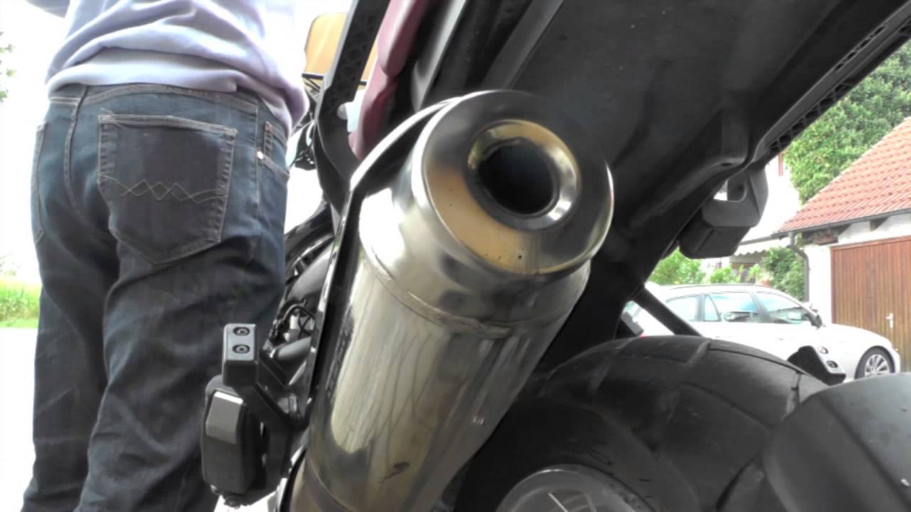

Tach zusammen.
Touratech hatte mal vor Ewigkeiten ein Verlängerungs-Rohr für den Endschalldämpfer im Programm, um die Abgase
nicht auf den linken hinteren Blinker prallen zu lassen. Das war eine Konstruktion, die auf den Endschalldämpfer
geschraubt wurde.
Bitte, über Schönheit oder nicht, möchte ich hier nicht diskutieren, sondern
nach diesem Teil suchen oder eine Alternative dafür finden.
Einfach ein Wellrohr einzustecken und an meinem Touratech-Träger befestigen, wäre schön und einfach, wird allerdings
den Nebeneffekt eines Abgasstaus haben, denn die Wellrohre haben eine Wandung von 2 Millimetern, soll heißen, dass eine
Reduzierung der Austrittsöffnung um 4 Millimeter stattfinden würde. Ich denke mir, dass das eine Auswirkung auf die Leistung
des Motors haben wird.
Hat jemand ne Idee, eine Lösung, ggf. das alte Touratechteil, vopn der er/sie sich trennen möchte?
Danke für Eure Hilfe vorab!
LG
Rene

hast du ein Bild wie das Festmachen am Topf gelöst ist?
Ich habe VA Rohre / Bögen vl lässt sich was schweißen?
Wenn man ein dünnes Rohr reinsteckt, hat man auch schon 2 mm weniger Lumen.

...die 1100er ist schon 'ne Weile her - aber der Topf ist doch hinten eingezogen, oder?
Also wenn Rohr, dann außen drauf und gut, aber ich würde eher (wenn ich den Blinker schützen wollte) oben ein Blech anbringen welches als Abweiser funktioniert anstatt eines geschlossenen Rohres.
hth

Da es ja scheinbar keine recht kaufbare Lösung gibt, wie sähe es denn aus mit einem "Abweiser" bestehend aus einer schraubbaren Schelle am Auspuffrohr, mit einem Ableitblech nach unten.
Würde auch den Durchschnitt nicht verengen und wenns schön sein soll, aus VA-Stahl.

Ja eine schmale starke Schelle 70 mm ?, 3 nach innen gebogene Halter zum leicht gekrümmten Rohrabschnitt etwas dicker als das Endrohr, wenns nicht schön sein muss wie ein Desingerentwurf.
Der wegen hätte mich der Originalentwurf interessiert.

Wozu willst du das Teil den nutzen? Um deinen Blinker zu schützen oder mit einem anderen Hintergrund??? Wenn du das mal mitteilen würdest, könnte man vielleicht auch eher eine Idee zur guten Umsetzung finden?!
So wie ich das immer verstanden hatte geht's auch nicht wirklich um den Schutz des Blinkers, sondern eher darum das der Schall nach hinten raus kann und nicht gegen die Koffer prallt (somit ist es leiser für Fahrer und Sozius) und ggf. die Koffer samt Inhalt nicht zu warm werden..daher wird das ganze auch am Kofferträger montiert....
So soll das wohl aussehen

Genau so ist es. N ur empfand ich es einfacher mit dem Blinker als Beispiel zu beschreiben.
Klasse, dass Du das Bild gefunden hast. Ich wusste, dass es sowas mal gab, hatte gestern auch Kontakt zu
TT aufgenommen, aber seitdem Herbert nicht mehr da ist, haben die fast nur noch "neue" Dinge in Produktion, bzw. Nachproduktion (und das auch nur bedingt).
Ich werd mir so ein Ding versuchen nachzubauen...

Ein Rohr mit dem Innendurchmesser des Auspuffausgangs etwas anspitzen (Fase andrehen). Vielleicht noch 3 kurze Drähte über 120° verteilt zur Zentrierung einschweisen. Dann einstecken und das Ganze mit einer Schelle "irgendwo" antackern. Der Übergang muss nicht gasdicht sein
Mit einem Wellrohr hast Du nicht nur das Problem mit dem Durchmesser sondern auch noch mit einer stömungsungünstigen Oberfläche.

...danke für das Bild - ich würde links, rechts, oben, unten... den Topf im eingezogenen Bereich anbohren und Einnietmuttern rein (man könnte auch Muttern "anpappen").
Daran ein halbrund geformter Blechstreifen o.ä. anschrauben - das wäre dann praktisch eine Fortführung des Hitzeschutzes oben - der TE hat ja aber immer noch nicht geschrieben was er eigentlich erreichen will.
