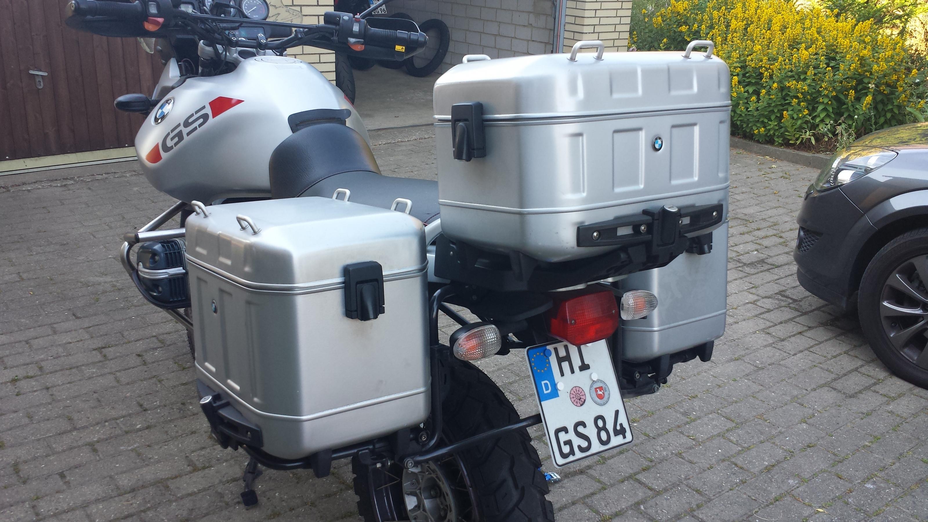

Hallo zusammen,
kann mir jemand die Abmessungen (L x B x H) der originalen BMW Alukoffer von der 1150 Adventure geben ? Eventuell auch vom Alu-Topcase ? Wäre super.
Viele Grüße
Armin
T
typhi
06.10.2013
57
Hildesheim
R 1150 GSA
Moin!
Topcase hat die Maße:
42 breit
28 lang
28 hoch
und die Koffer haben
43 lang
30 hoch
28 breit
Alles grob mit dem Gliedermaßstab gemessen.
Linker Koffer natürlich noch mit Aussparung für den Auspuff.
