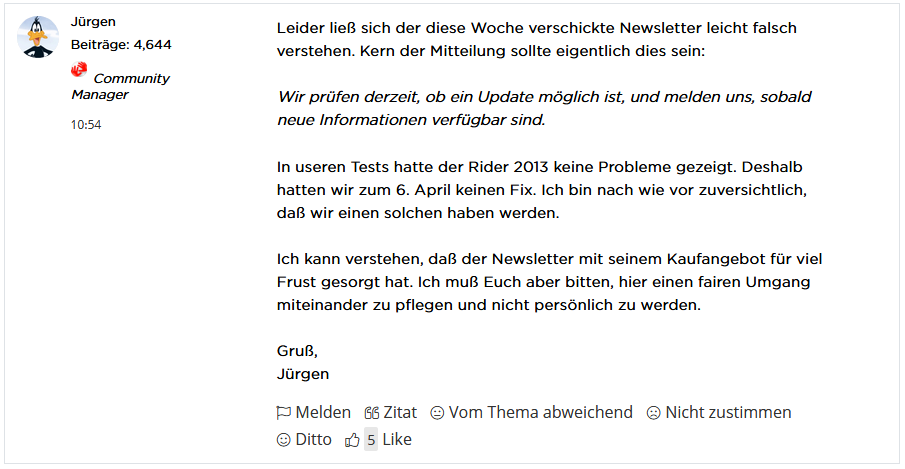

Diskutiere Achtung! Navi hat plötzlich Macken? Am 06.04.19 war GPS Week Number Rollover im Navigation Forum im Bereich Modellunabhängige Foren; Ja eben nicht ganz. Es gibt auch Leute, die haben eben schon die Antwort bekommen daß bei Ihrem gerät KEINE Updates möglich sind. Es gibt also...
FlyingSalamander
FlyingSalamander
17.02.2016
2.057
BMW R 1200 GS Rallye K25 und BMW F 650 GS Dakar
Ja eben nicht ganz.
Es gibt also auch schon klare Absagen.
