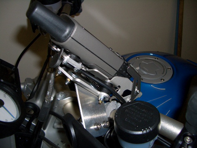

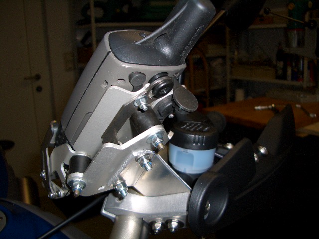

bisher wurde der TT-Halter mit einer Rohrschelle an der Lenkermittelstrebe befestigt. Da die HP2 keine mehr hat, könnte man sich zwar eine dort hinein schrauben, aber dann stört das Gerät evtl. den Tankrucksatz etc. und es ist nah am Fahrer, sodass es nicht gut ablesbar ist. An der seriennahen Position über den Instrumenten ist eine vibrationsarme Befestigung recht aufwendig für so ein kleines GPS-Gerät.
Deshalb habe ich diese Version ersonnen. Die Befestigung an dem großzügig dimensionierten Handschutzhalter eignet sich bestimmt auch noch für andere Ideen, weshalb ich Euch meinen Halter-halter vorstellen möchte.
