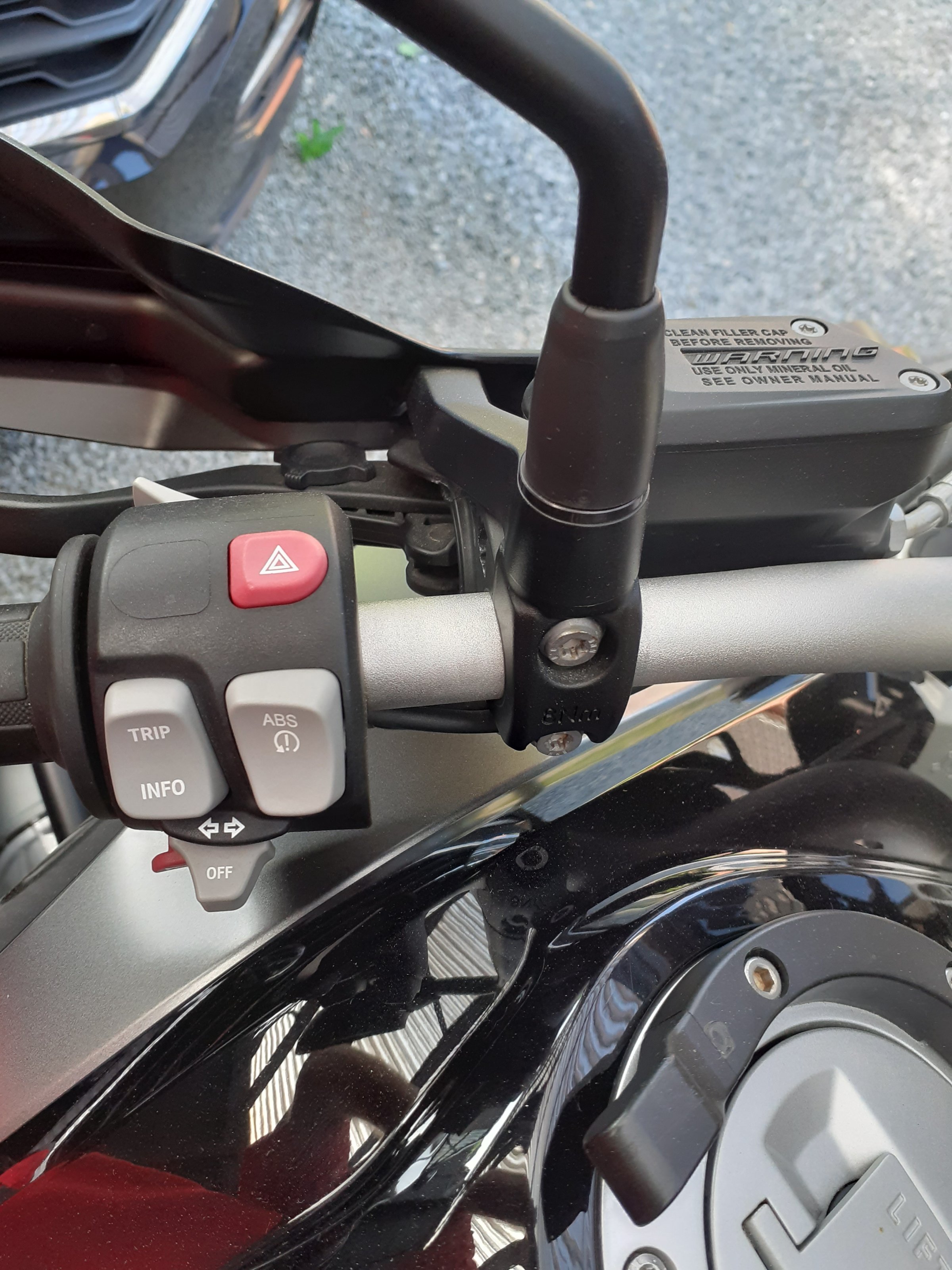

So.
Habe nochmal direkt am Moped geschaut.
2cm geht.
Den Kabelbinder lösen reichte bei mir nicht.
Leitung habe ich ordentlich am geraden Stück am Rahmen gespannt und mit dieser Spannung mit neuem Kabelbinder fixiert. Wenn man es nicht macht zieht es die Leitung wieder Richtung Motor.
Nachdem ich es SO gemacht habe ging es.
hardy68
hardy68
09.01.2023
549
Schwanewede bei Bremen
R 1200 GS 2018 EURO 4
Sorry. 1 Bild doppelt
Abstand Armatur zu Spiegelhalterung bei MIR
doch erstaunliche 26mm.
Und ich kann die Hebel noch bis zum Lenker ziehen.
