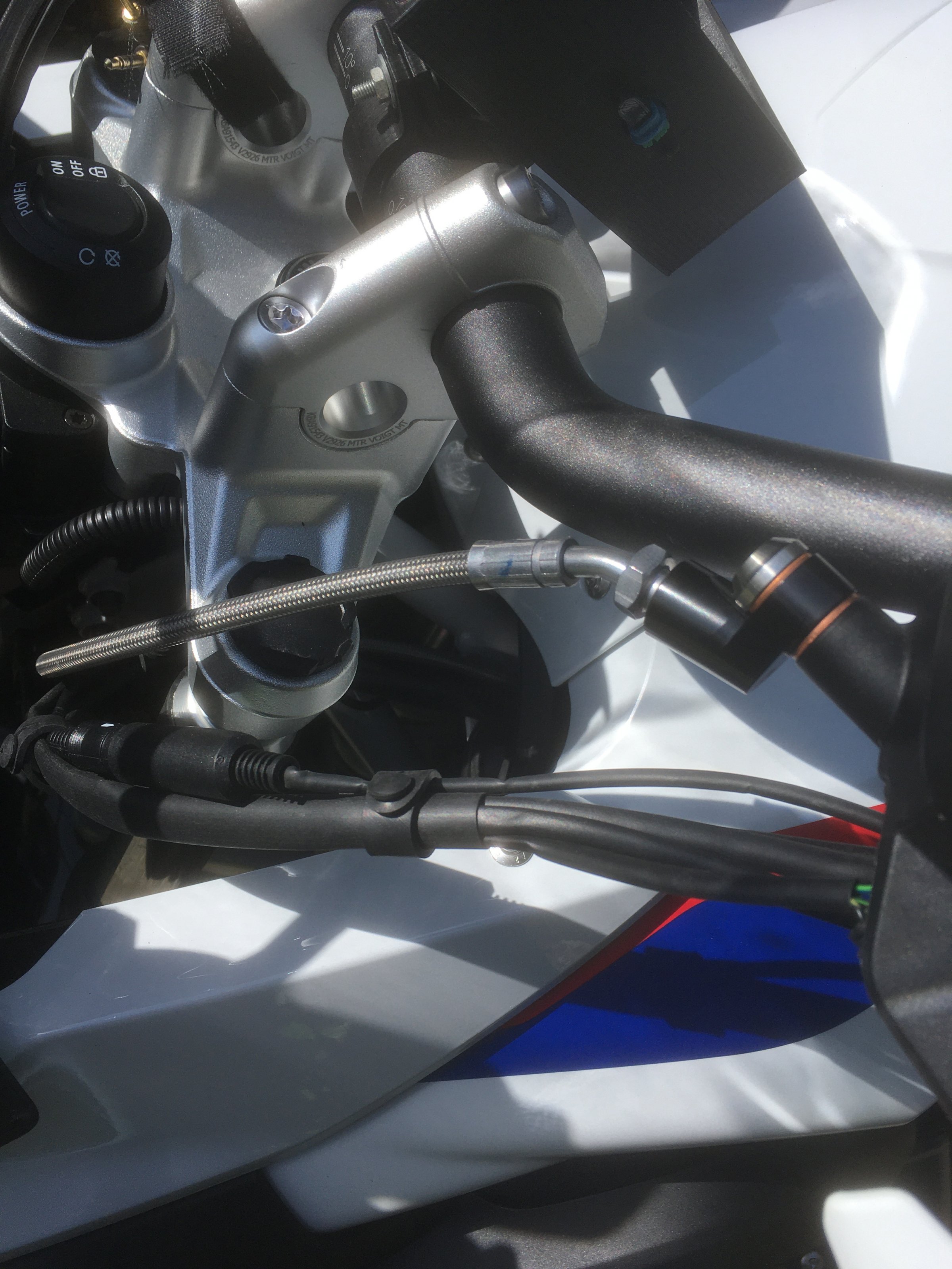

Ich habe die bei mir montiert. Die Sitzposition ist für mich (1.92m) nun entspannter/aufrechter.
Die Montage ist Kinderkram. Allerdings war bei mir die Kupplungsleitung einen Tick zu kurz und hat gespannt, wenn der Lenker nach rechts auf Vollanschlag war. Das war mir auf Dauer zu unsicher, weswegen ich dann auch noch die Kupplungsverlängerung gekauft habe.
So sieht es mit Kupplungsverlängerung nun bei Vollausschlag nach rechts aus. Die Leitung berührt die Gabelbrücke ganz knapp nicht.

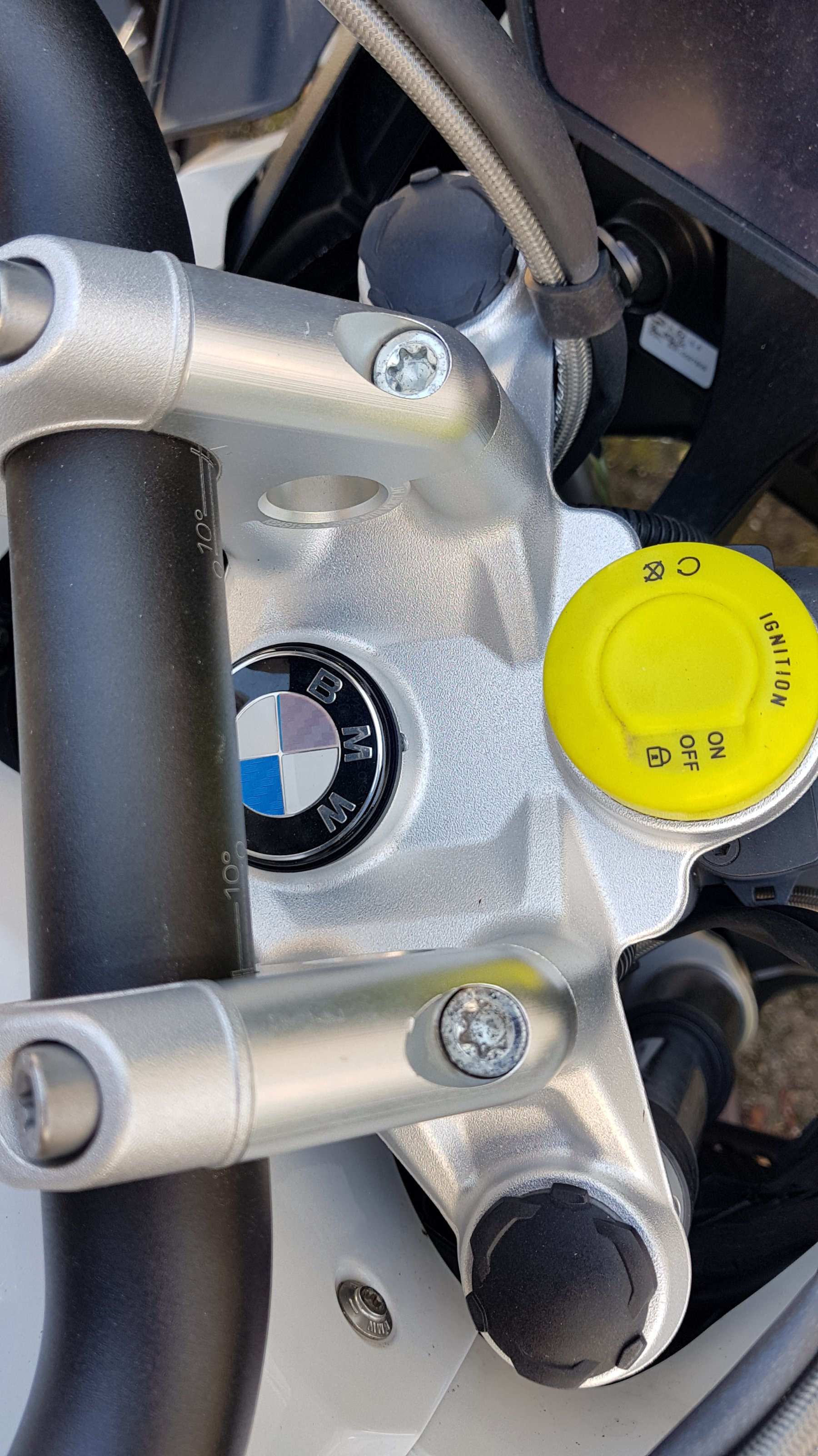

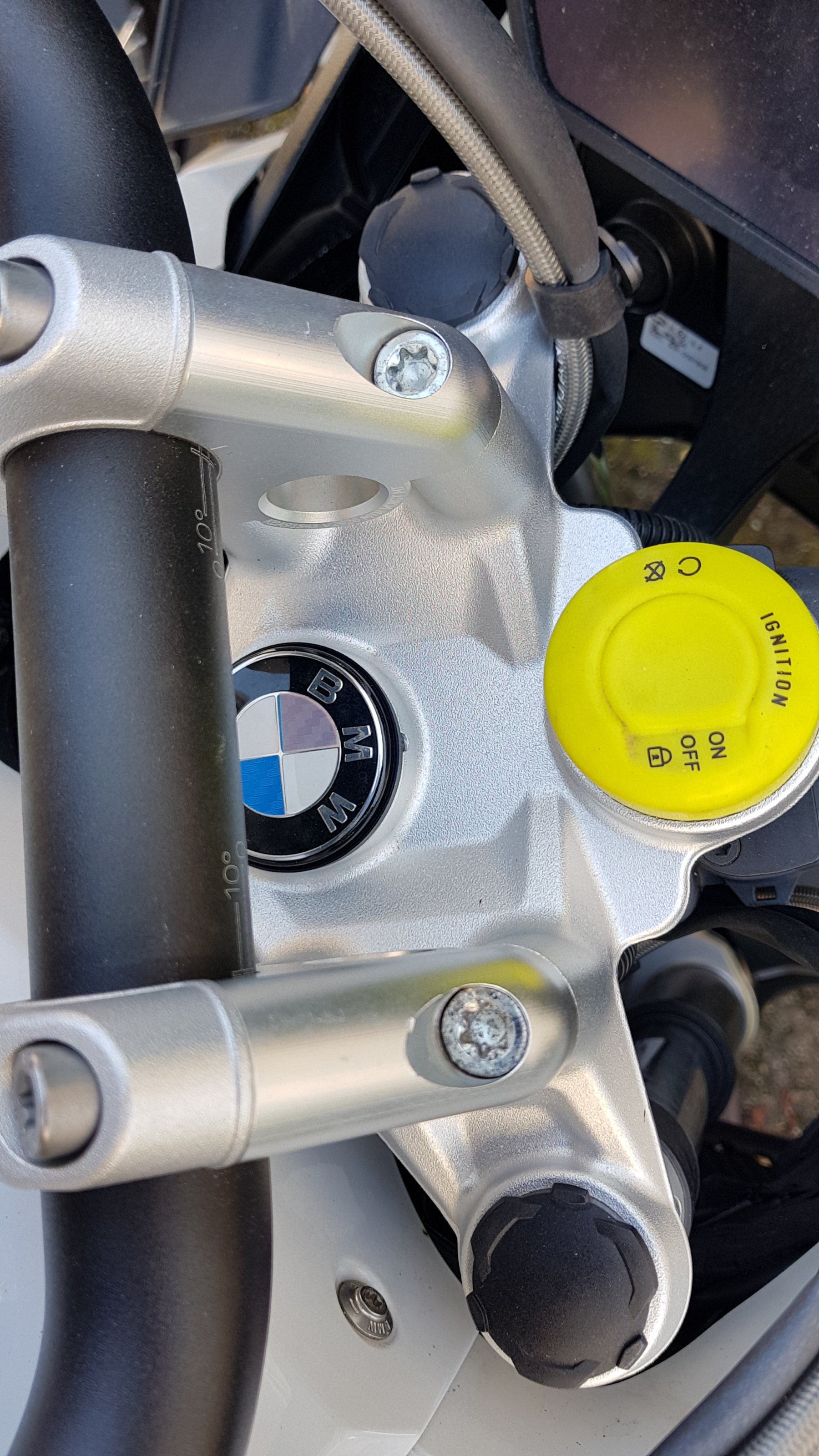

(Montage sollte kein Hexenwerk sein?)
Ist es nicht - Du brauchst halt einen passenden Drehmomentschlüssel für die Anzugsdrehmomente - und must das in der richtigen Reihenfolge festziehen. Da es eine Klemmung ist, bleibt ein kleiner Spalt an den vorderen (Dir zugewandten) Übergängen Klemmblock-Erhöhung. D.h. erst die oberen beiden Schrauben auf Drehmoment anziehen, dann die unteren. Das ergibt den, wenn richtig gemacht, diesen Spalt - sieht man gut hier auf dem zweiten Bild:

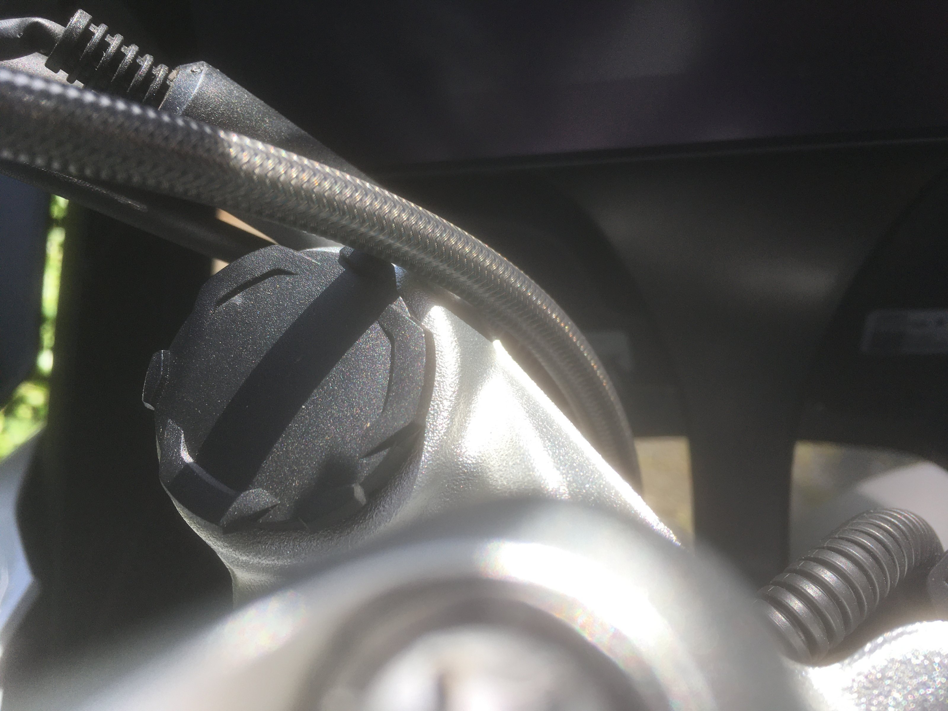

Die Kupplungsleitung spannt auch bei mir
tatsächlich ein klein wenig, wenn die Gabel ausgefedert ist! Hat mich aber nie gestört!
