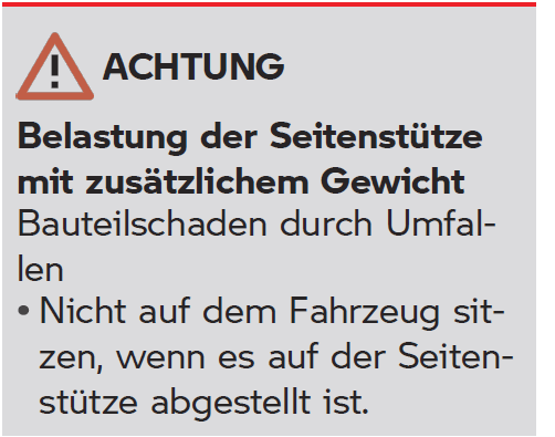

Wir haben aber festgestellt, das für uns was anderes besser ist: Ich steige als erster ab (über die Fussraste) und als zweiter auf. Madame muss was weniger rumturnen. Gefällt uns beiden besser. Muss man vorm Urlaub mal selber ausprobieren. Je nach Turntalent gefällt einem die eine oder die andere Methode besser. Ein Höhenproblem sehe ich da nicht.
KMM
12.10.2022
815
Zu zweit auf dem Seitenständer geparkt und dann absteigen? Habe ich das richtig verstanden?
qtreiber
26.01.2005
21.972
Ostfriesland
Was spricht dagegen? Mit Sozia und Gepäck häufiger praktiziert.
KMM
12.10.2022
815
Vielleicht das hier. Ich steige auch über die Fußraste auf/ab und habe immer ein etwas ungutes Gefühl, wenn ich mir die Belastung vor Augen führe.
qtreiber
26.01.2005
21.972
Ostfriesland
Mache ich seit über 25 Jahren bei jedem Motorrad. Nach Laufleistungen liegen die BMWs vorne. Da tut sich nichts. Auch nicht mit Sozia und Gepäck. Ein Leichtgewicht bin ich leider nicht (mehr).
Dass Hersteller versuchen sich von vielen möglichen Ansprüchen freizuhalten ist nicht nur bei Fahrzeugen so.
Das kriegste anders zu zweit doch garnicht hin? Mach ich die letzten 10 Jahre auch so mit verschiedenen Mopeds. Was soll passieren, der Seitenständer wird nicht brechen. Die Fussrasten sind auch gut für deutlich mehr Belastung im Gelände. Da mach ich mir keinen Kopp.
Ich halte an, kick den Seitenständer raus, halte das Bike mit Händen und Füßen in Balance, mein Commanding Officer steigt über die Fußraste ab/auf, danach ich ebenso mit dem Seitenständer dann auf dem Boden.
Also direkt mal vorab, das kann ja jeder halten wie ein Dachdecker und was für Ihn oder Sie, bzw. hier beide, am besten so passt.
Aber ehrlich gesagt kenne ich das seit ich Moppeds fahre auf die neben mir auch eine Sozia passt, also seit nach dem Mofa mit der 80 er, das überhaupt nicht anders als du es beschreibst. Motorrad in der Waage halten, Sozia steigt über Fussraste ab, Seitenständer ausklappen, dabei weiter die Waage halten, selber absteigen und Motorrad dann quasi gleichzeitig während ich das rechte Bein drüber/runter schwinge auf den Seitenständer absenken. Ich würde einen Knoten ins Hirn bekommen das irgendwie anders zu machen.
Aber wie gesagt, wenn es ja auch anders geht und die Leutz damit kein Problem haben ist ja alles gut.
Ich bin nur wie gesagt in über 40 Jahren noch überhaupt nicht auf die Idee gekommen das irgendwie anders zu machen. Ich kenne das allerdings aus meinem Motorrad fahrenden Freundeskreis auch nicht anders.
