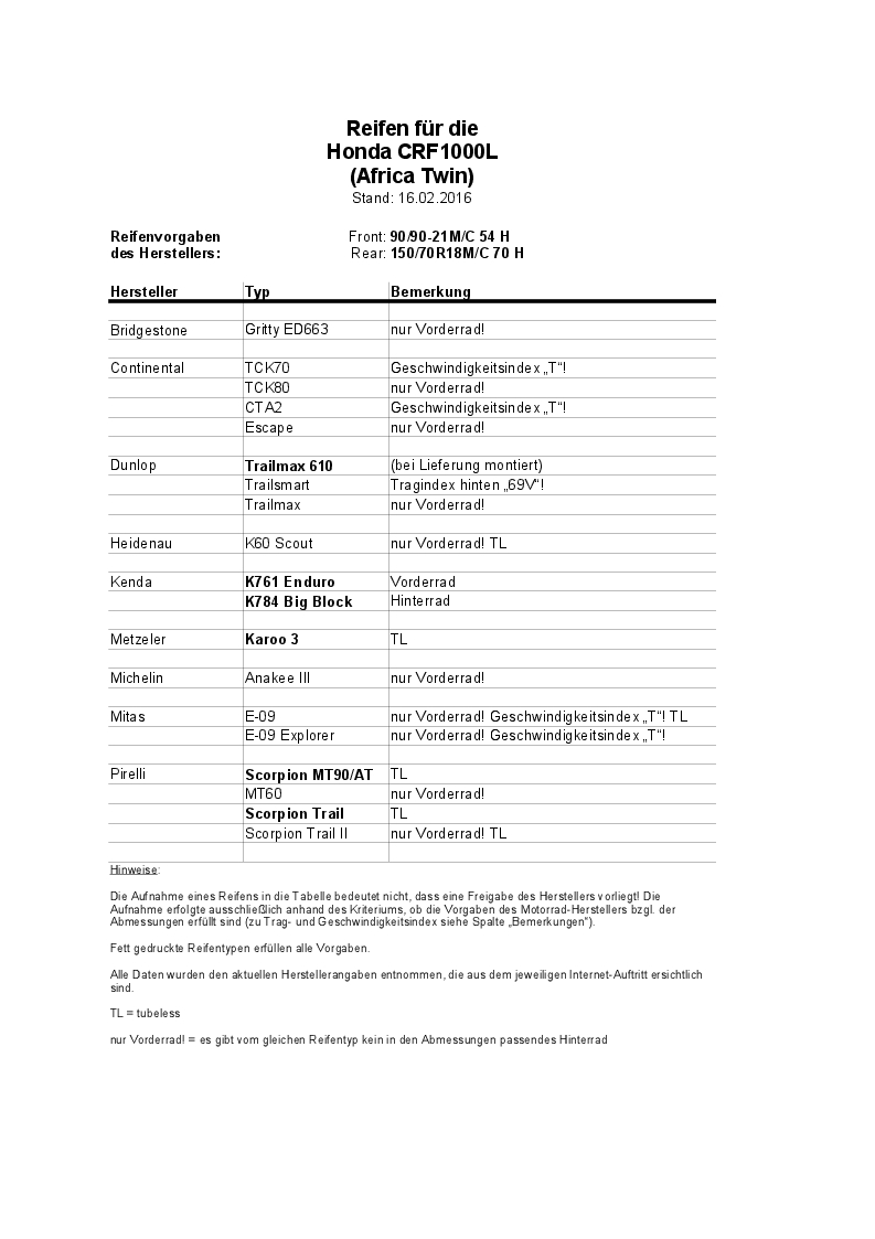

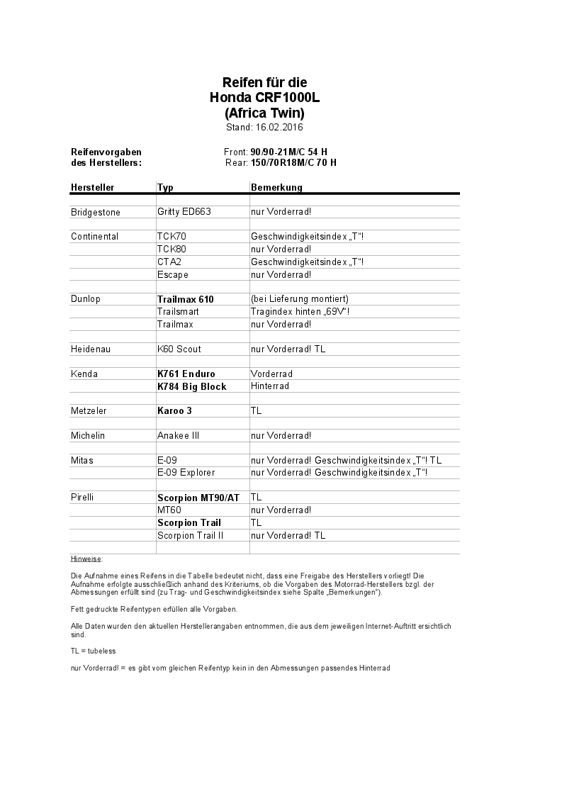

Solange die im Brief der AT eingetragenen Kriterien (Abmessungen, Bauart sowie Geschwindigkeits- und Tragindex) eingehalten werden, kannst du jeden Reifen nehmen, denn die AT hat keine Reifenbindung. Gibt da allerdings nicht viel ... habe da vor einigen Tagen eine Zusammenstellung gemacht, die allerdings keinen Anspruch auf Richtigkeit/Vollständigkeit erhebt.
