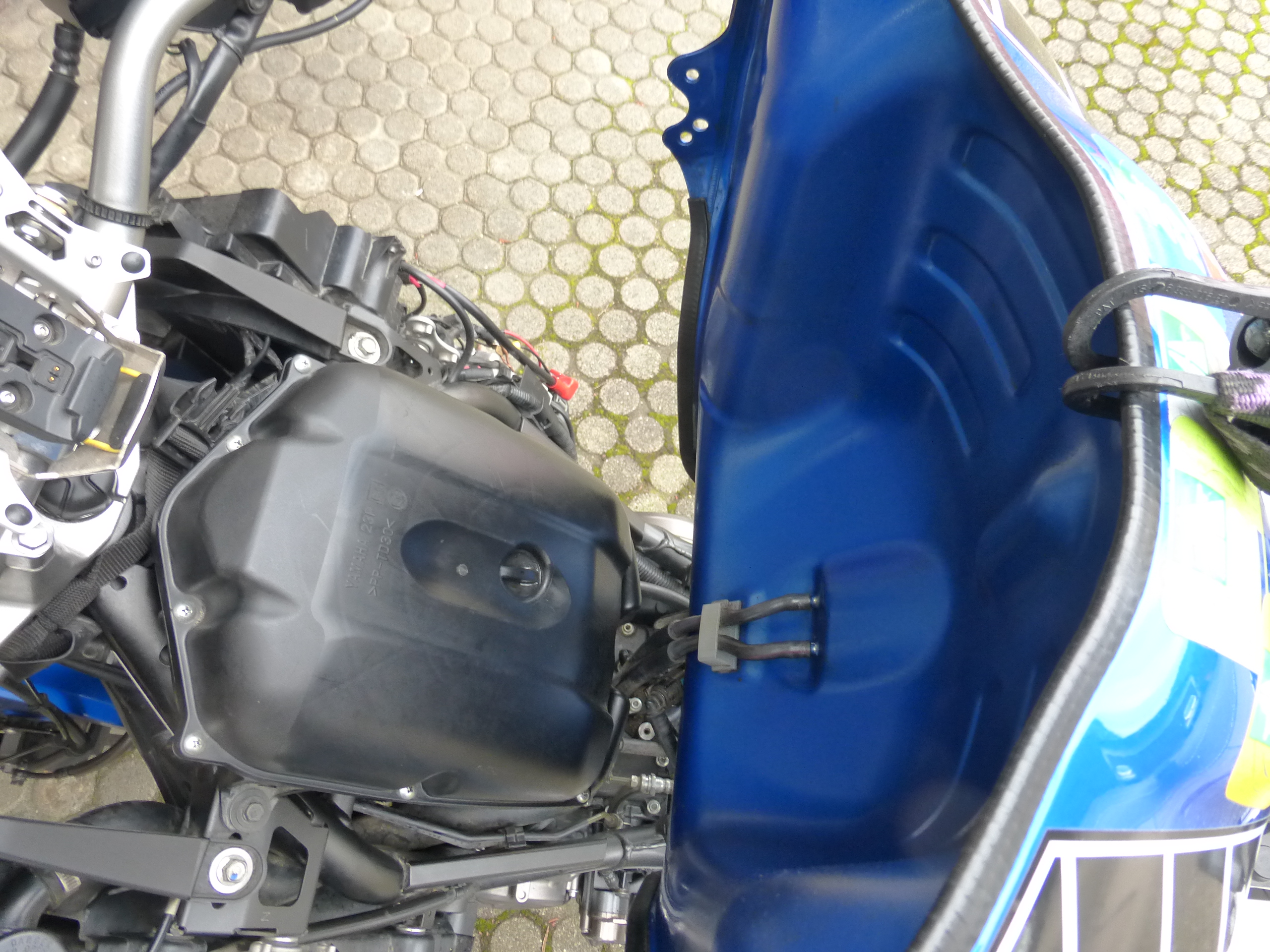

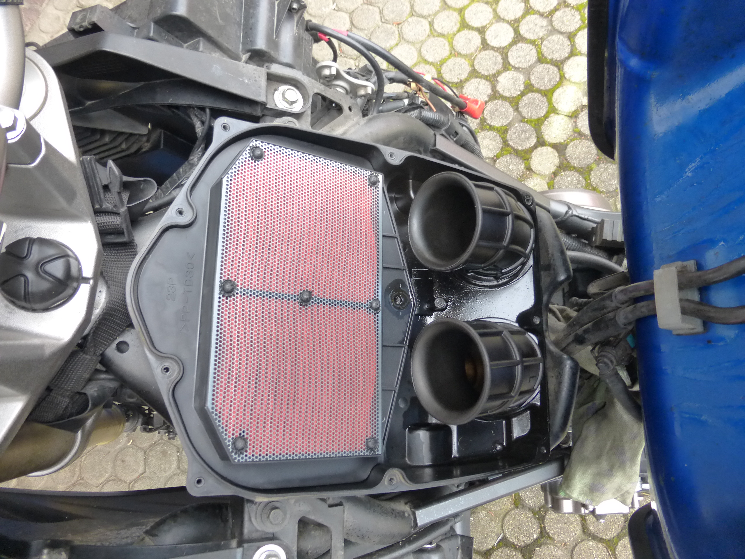

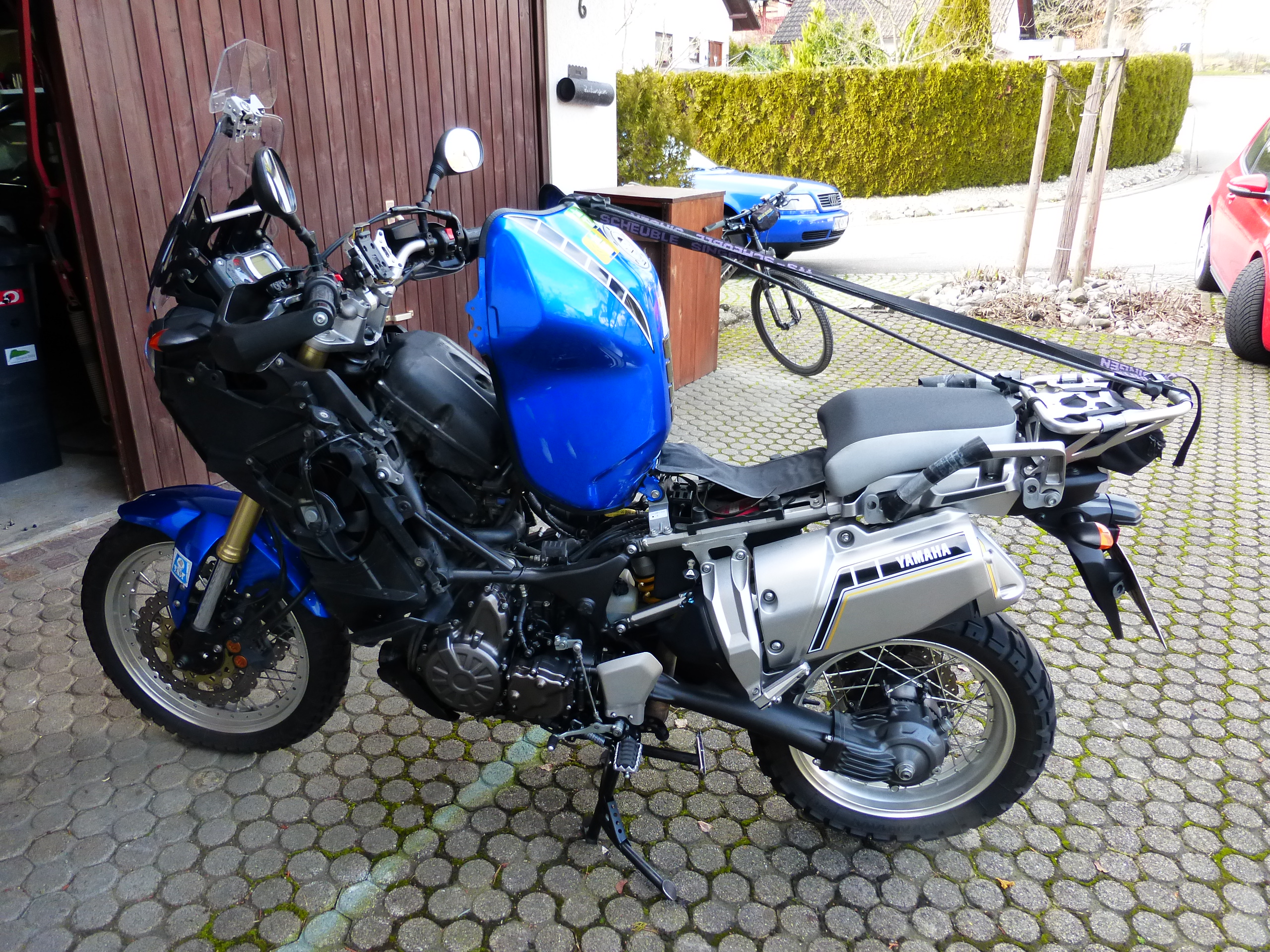

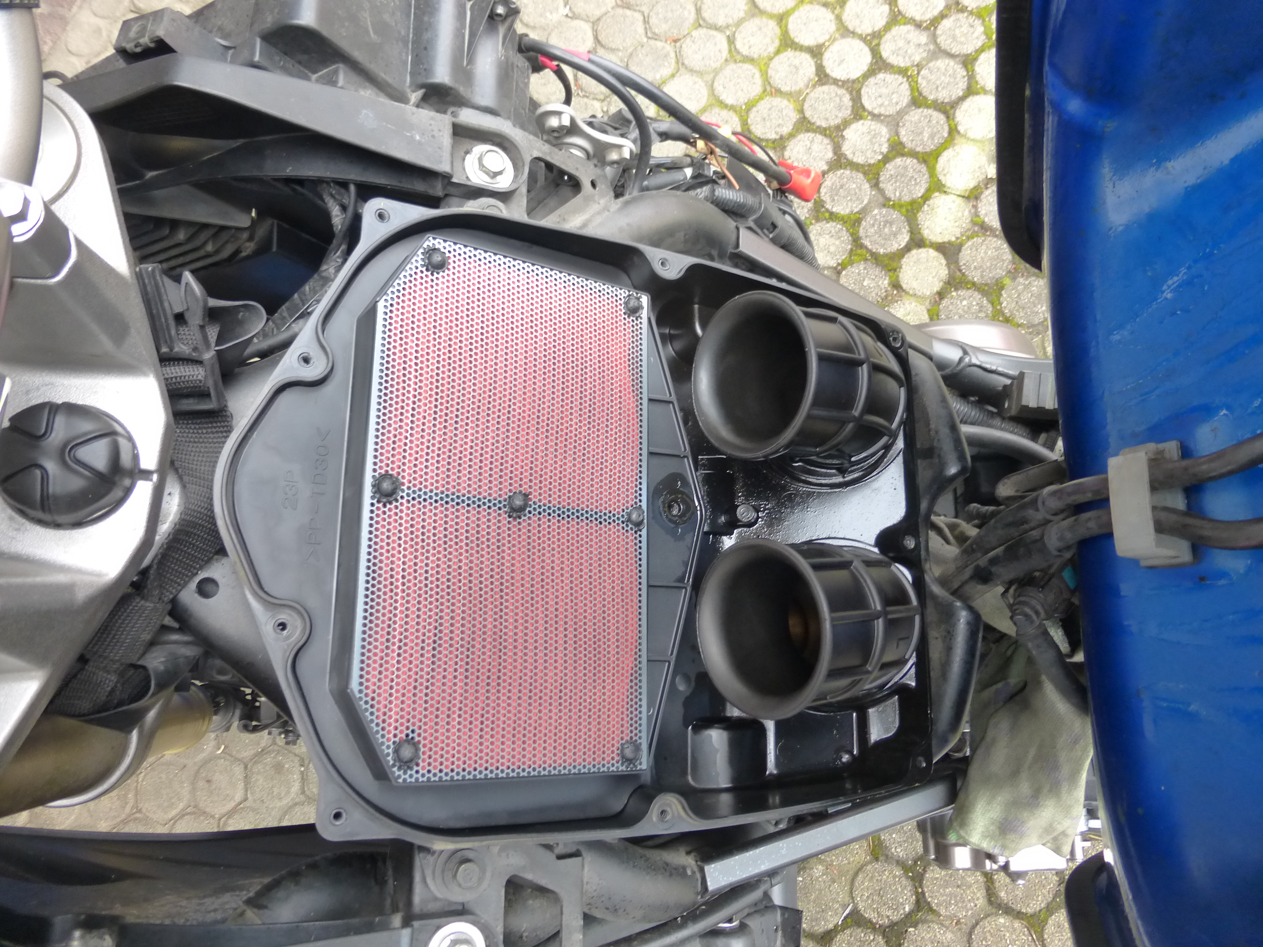

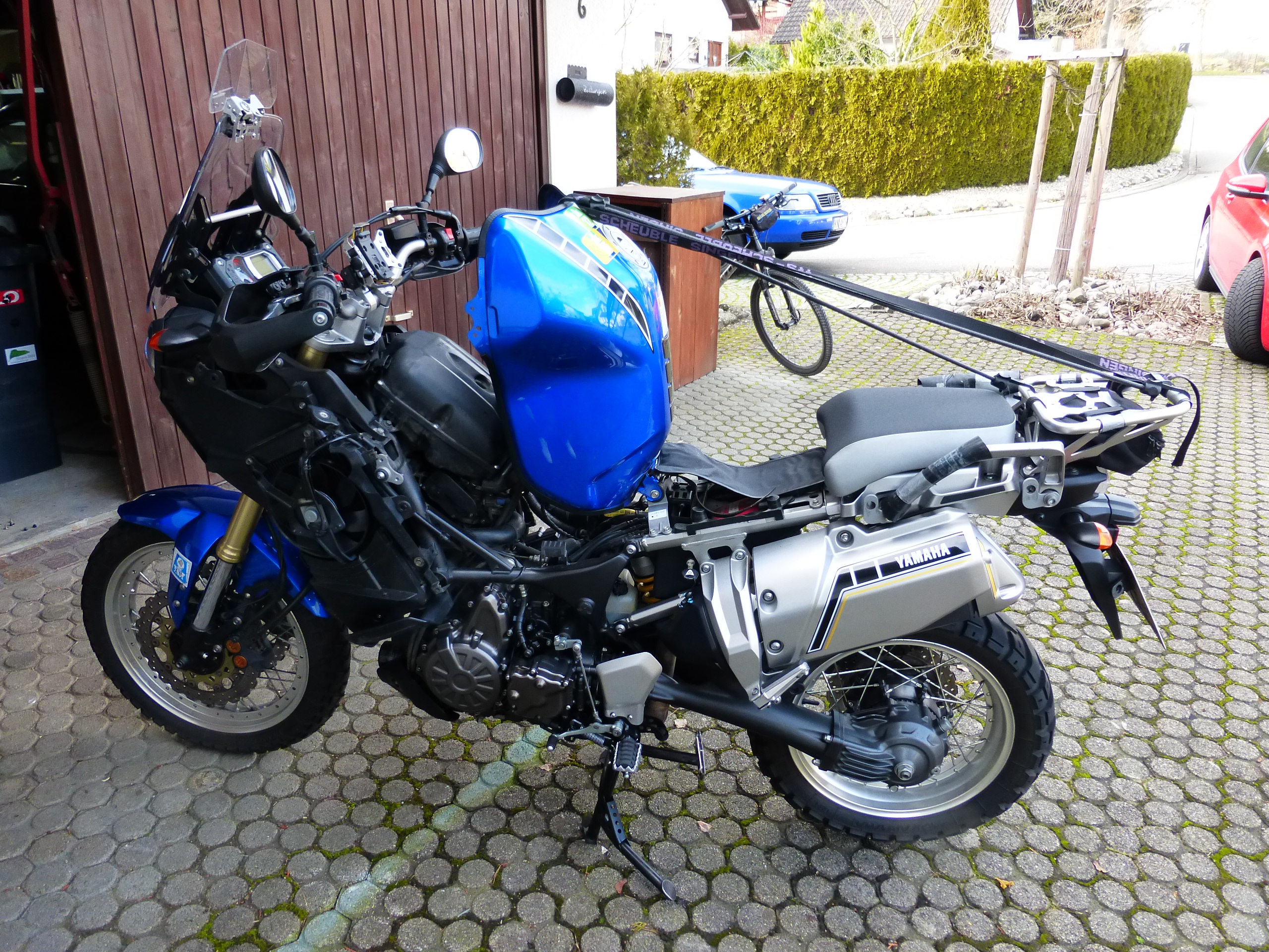

Also der Luftfilter ist unterm Tank, den Tank muss man mit einem Spanngurt absichern und kommt dann trotzdem nur schlecht an den Luftfilter bzw. den Schrauben. Der Luftfilter ist mit 13 Schrauben befestigt, wofür man 2 Werkzeuge braucht.
Dann muss der Luftfilterkasten runter, um an die Zündkerzen zu kommen, die ganz tief sitzen und mit einem Spezialschlüssel herausgeschraubt werden müssen. Dann den Zylinderkopf runter zunehmen um an die Ventile zu kommen ...... eine Fummelarbeit.
Für die Vorderraddemontage braucht man einen 19-Inbus, der im Werkzeug nicht vorhanden ist (und 2 weitere Gabelschlüssel, 1 x Kreuzschlitz), auch die Demontage des Hinterrades ist fummelig, weil gelegentlich diese blöden Gummipuffer herausfallen. Viel Spaß damit im Wüstensand :cool: oder irgendwo abseits einer Hauptstadt.
..... viele Schrauben, viele Teile, die man irgendwo ablegen müsste!
Aus dem Grund sind auch die Inspektionskosten recht teuer, weil zeitaufwendig - insbesondere für Händler, die kaum eine ST 1200 im Kundenstamm haben!
Und ich muss leider auch feststellen, die Synchronisation nach 10-15.000 km ist zwingend notwendig, denn danach läuft sie immer wie neu geboren! Also scheint sich da wirklich etwas zu verstellen ...... und ob ich da in der Fremde einen Schrauber finde, der das kann, das bezweifel ich mal.
.......... deshalb war auch immer spätestens nach 15.000 km wieder zurück :cold:.

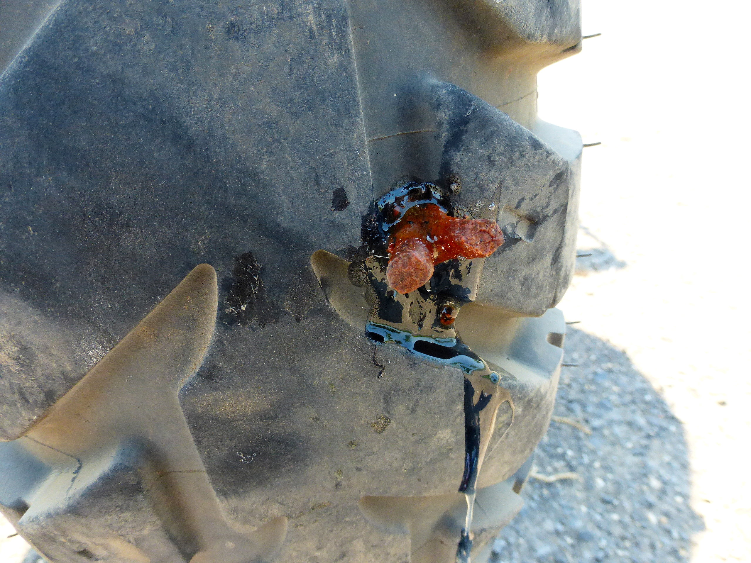

OK, ich war noch nie in Afrika, Indien oder anderen "extremen" Gegenden, der Offroadanteil ist eher gering an der Gesamtstrecke, aber wenn ich einen Reifen zu Schrott fahre, also ihn an Felsen quasi aufschlitze oder aufbreche, was nützt mir da ein Schlauch, der ungeschützt dann ggf. hervortreten kann?
Bei allen anderen Löchern, da klebe ich lieber bei Schlauchlos-Reifen von außen - ohne Radausbau - einen Stopfen o. ä. rein und gut ist es. Auch wenn man mit wenig Luft fährt, kann bei Schlauchreifen der Schlauch sich verdrehen .......
Ich sehe keine so überragende Vorteile beim Schlauchreifen - zumindest bis jetzt.
