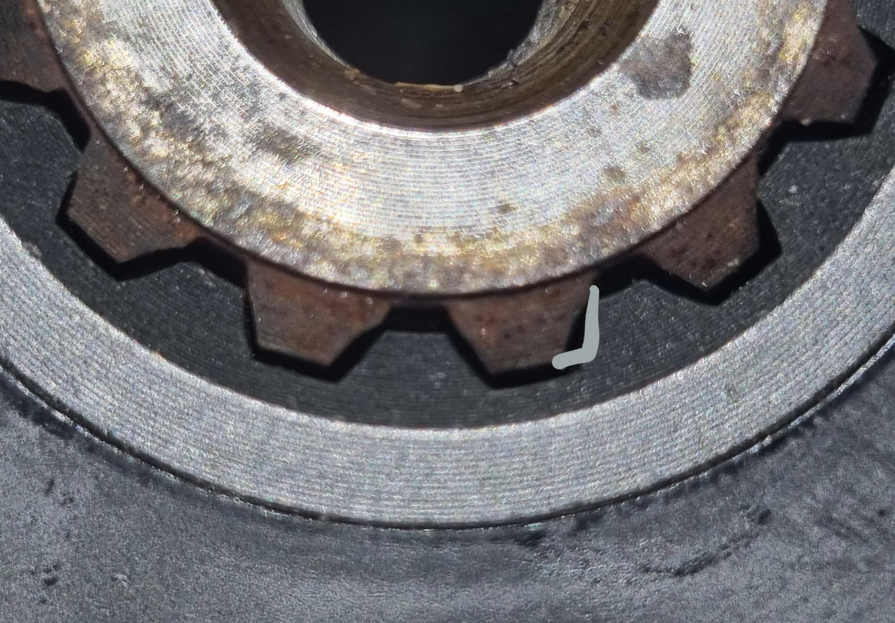

Schraub mal bei deiner 300er Rallye das Ritzel runter.
Am Besten verklebst Du es gleich mit Loctite 638.
Die Getriebeausgangswellen sind aus Butter, wie ich leider merken musste.
Selbst bei der neuen AT ist das der Fall.

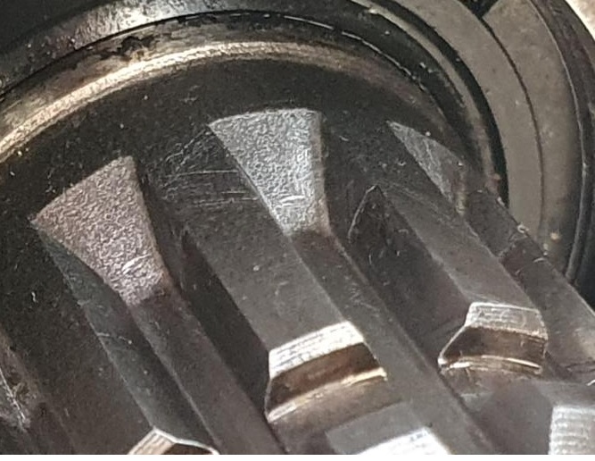

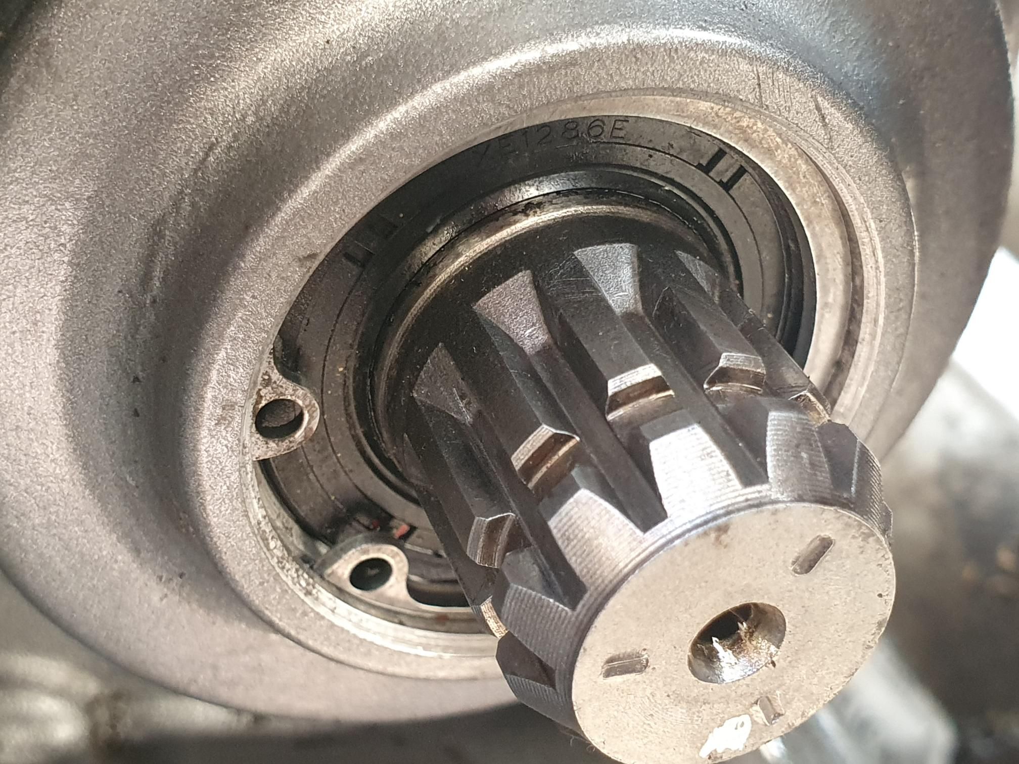

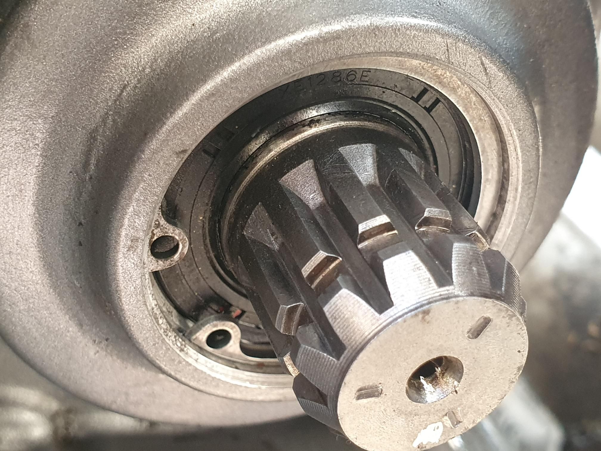

Auch hier würd ich das Ritzel verkleben, sonst sieht es nachher so aus:
neuere Africa Twin:
Getriebeausgangswelle abgenutzt - Honda Africa Twin Forum
So sah es bei meiner 300er CRF nach 8000km aus:
Man sieht beginnenden Verschleiß. Bei nicht wenigen Ist die Welle nach 25000-40000km total durch.
