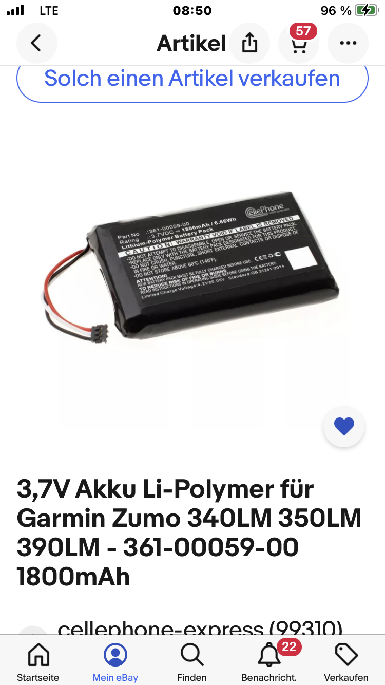

Hab Probleme mit Garmin. Die verschicken keine Akkus. Ich kann das Gerät einschicken, dann kommt ein Kostenvoranschlag, usw. Den Akku hatte ich nach 4 Min. in der Hand. Im Internet finde ich einen Akku für das Garmin 396.
Weiß jemand Rat?

Wenn du einen Akku findest, ist doch alles OK. Aber vermutlich fehlt ein "k",
Frag doch hier mal an: Garmin Navi Reparatur | BMW Motorrad Navigator reparieren | Garmin zumo reparieren
Dort werden Garmin-Geräte optimiert und repariert, vielleicht kannst du dort einen Akku kaufen.
Oder vielleicht passt dieser hier und das Zumo 396 ist nur nicht gelistet, immerhin stehen die Nummer dabei:
Akku passend für Garmin Zumo 345/395/590/595 - Original - Nextbatt.de
Hast du schon mal nach der Nummer gesucht? Wenn diese Nummer 361-00059-00 auf dem Akku steht, dann passt auf jeden Fall der Akku für das 390er Gerät.

Der Akku lässt sich ganz sicher ersetzen. Aufschrauben, Akkutyp feststellen und im Netz suchen. Bei Firmen wie z.B. dieser wirst Du dann fündig und bekommst einen passenden Akku. Falls das nicht klappt, kann man anhand der Akkudaten einen passenden Ersatztyp ausgucken (ev. müssen dann Stecker/Leitungen angepasst, umgelötet werden). Daß Garmin den 396 noch repariert, halte ich eher für unwahrscheinlich, ansonsten wäre das auch eine Option.
