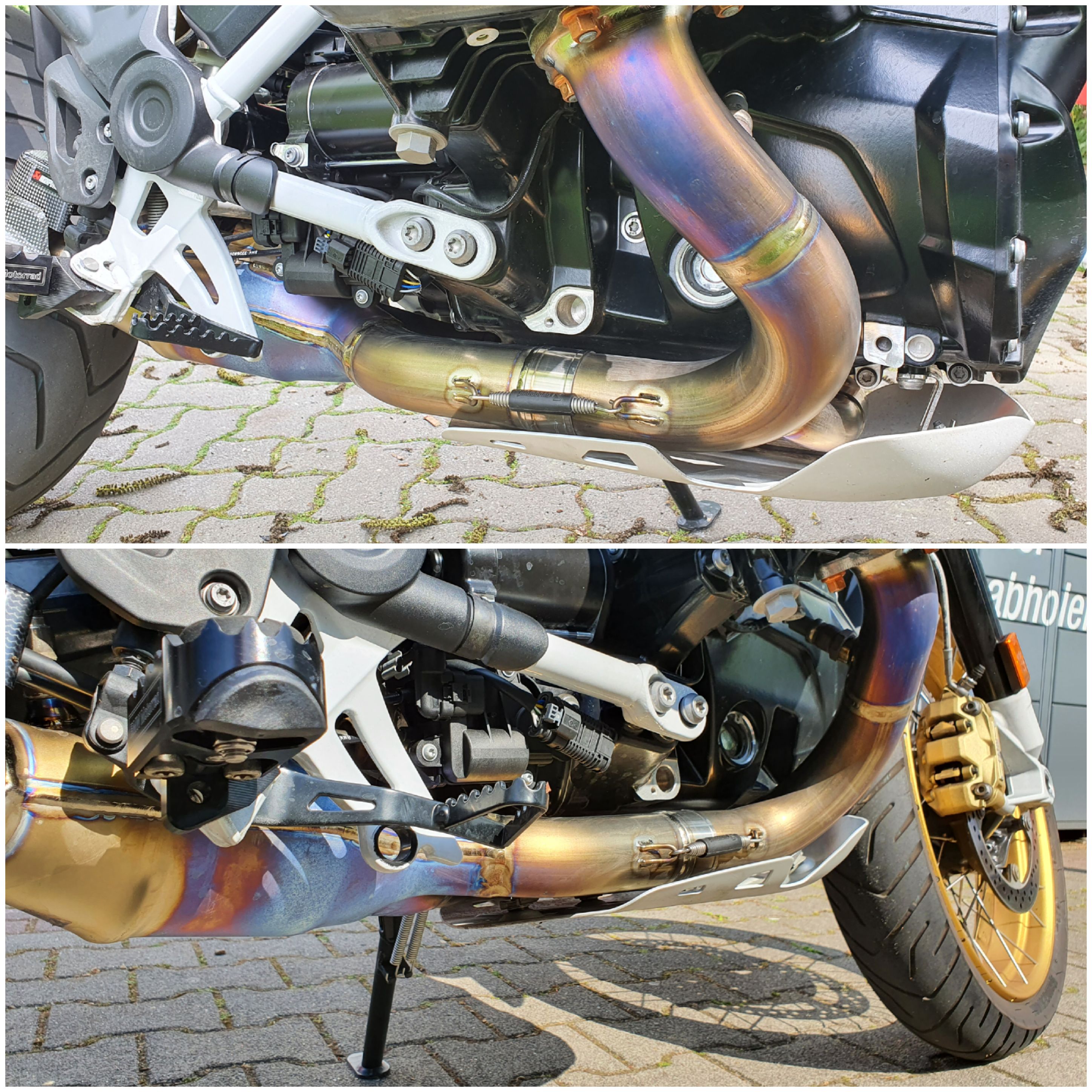

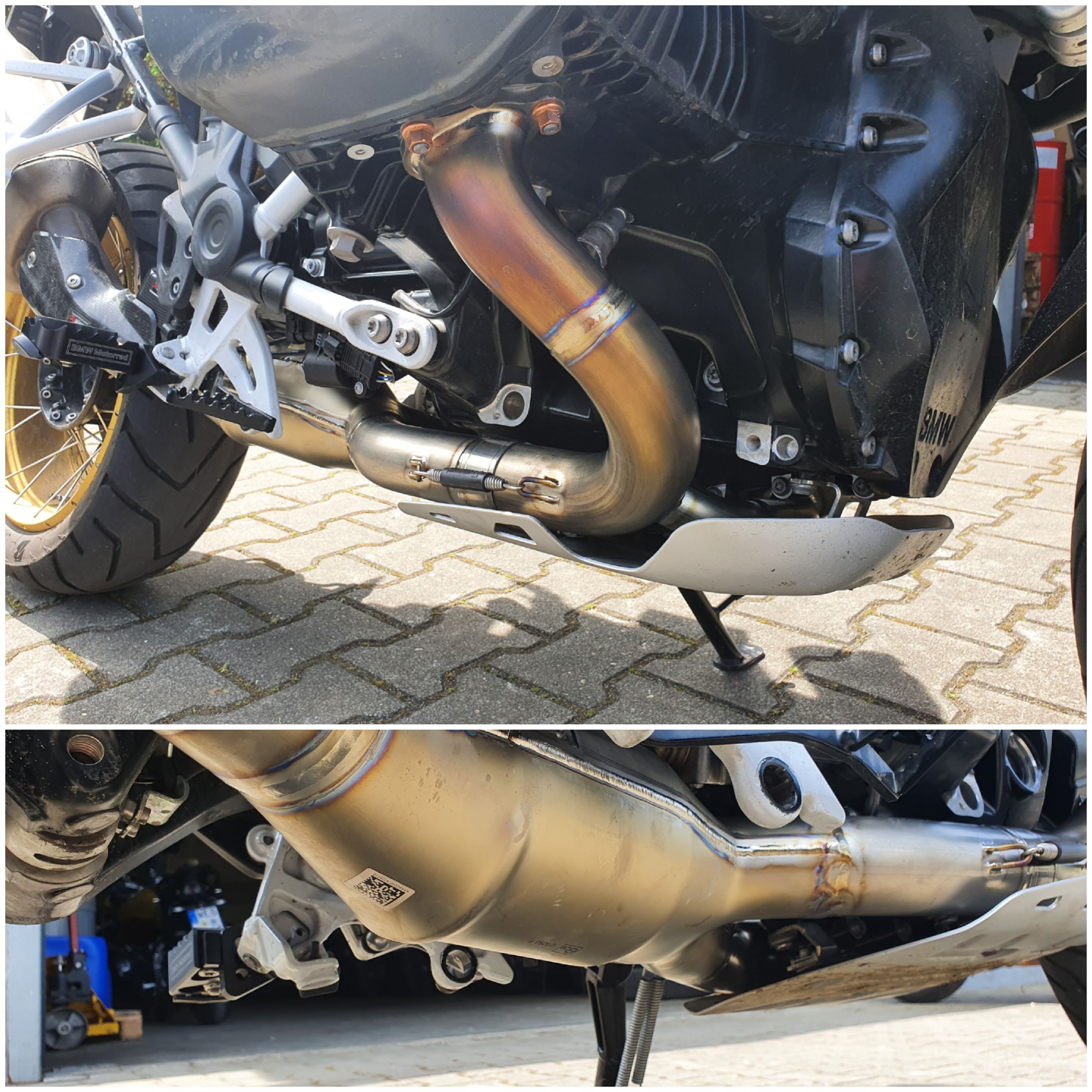

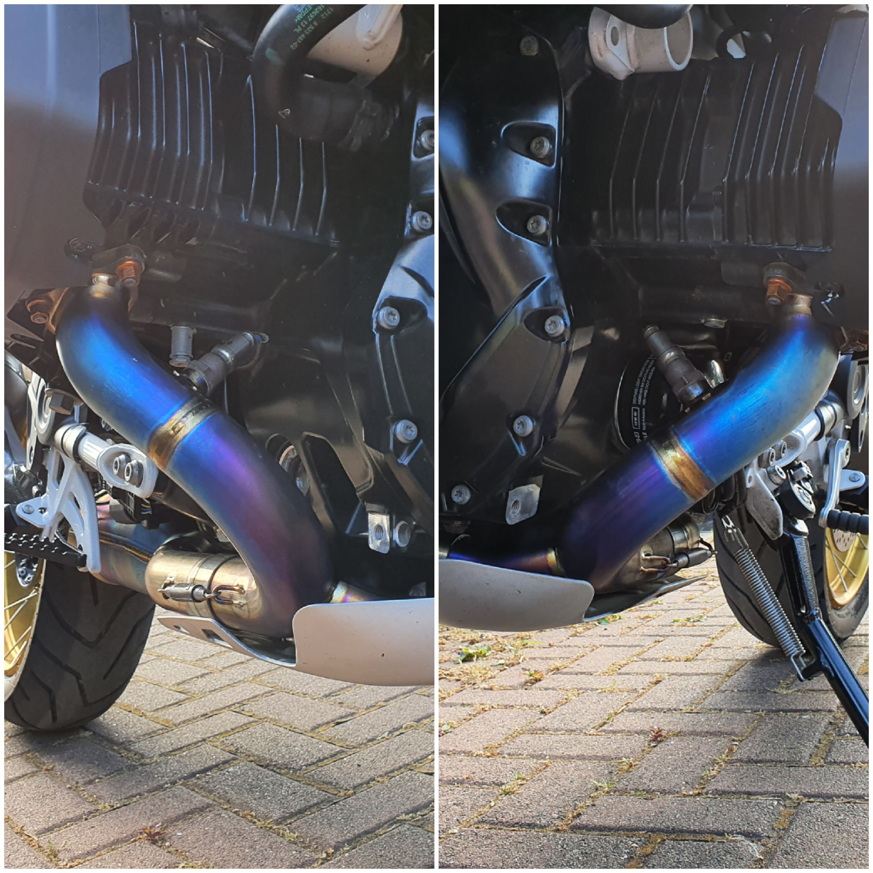

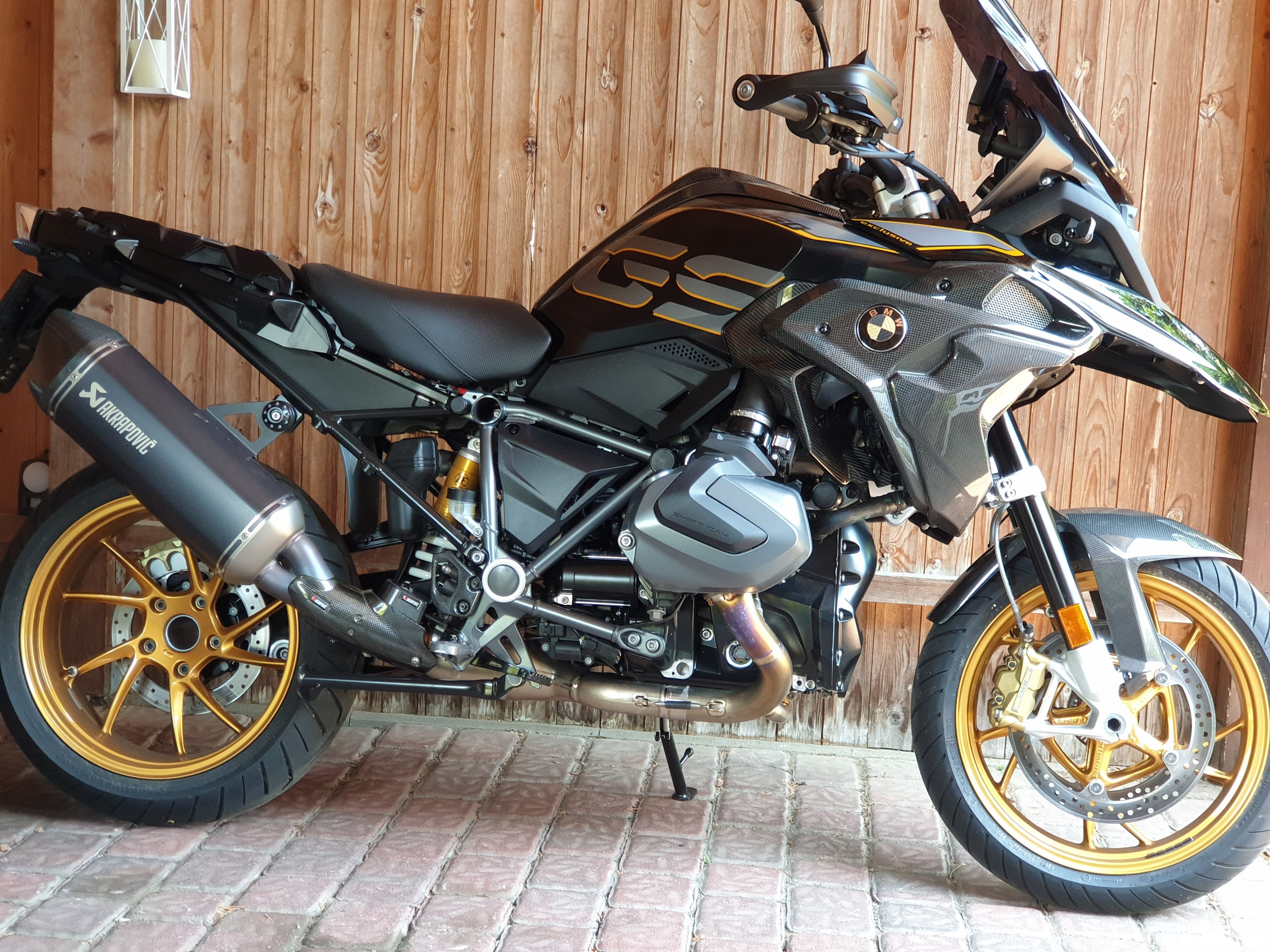

Neu
Nach 200 km
Nach 600 km
Ohne Mapping, ohne den Krümmer gewogen zu haben, ohne Leistungsprüfstand vorher oder nachher.
Einfach nur, weil ich Bock drauf hatte :)

So muss sein. Gratuliere, bestimmt Hammer Sound. Hab bis jetzt nur den Endtopf. Sehr verhaltener Sound.

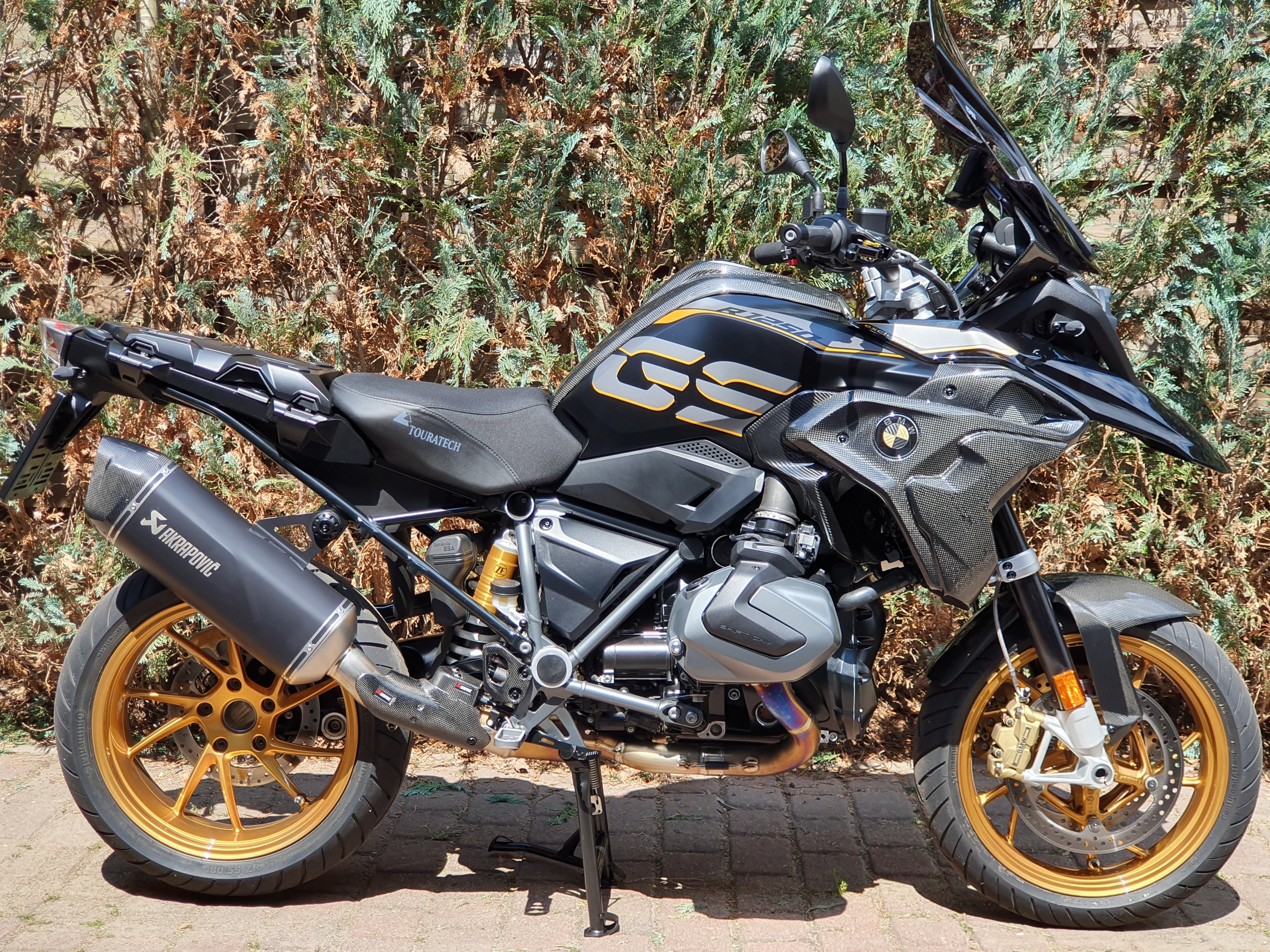

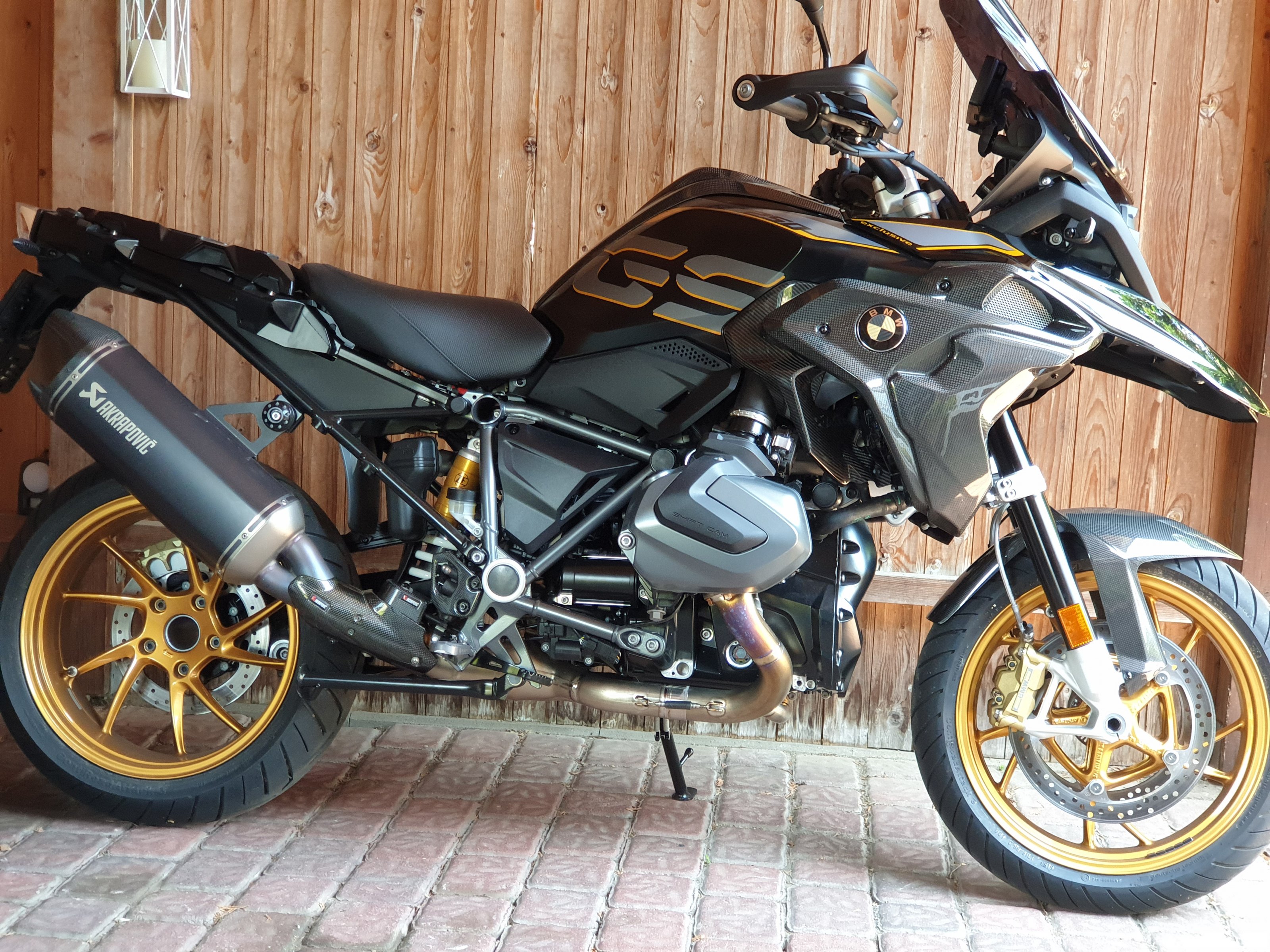

Der EU4 Akra ist tatsächlich schwerer geworden. Genauso wie der orignal Auspuff EU3 zu EU4. Bessere Dämpfung erfordert halt mehr Gewicht.
EU3 Akra: 4,285kg vs EU4: 5,229kg - sind also sogar 2 Pfund mehr :-( (Es handelt sich um die Dämpfer direkt von Akra - nicht die von BMW zu ordernden)
Der originale EU4 wiegt übrigens 5,508kg und ist damit tatsächlich nen Pfund schwerer als EU3 (4,932kg)
Aufgrund der Werte lässt sich erkennen, dass Präzisionswaage im Einsatz ;-)
Der Vollständigkeit halber: OEM Krümmer vs. Akra Titan Krümmer: 4,325kg vs 3,228kg
Auf dem 1. Bild war noch der EU3 von der 12er dran. Inzwischen mit EU4 unterwegs
