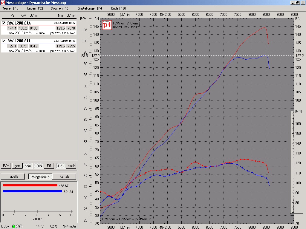

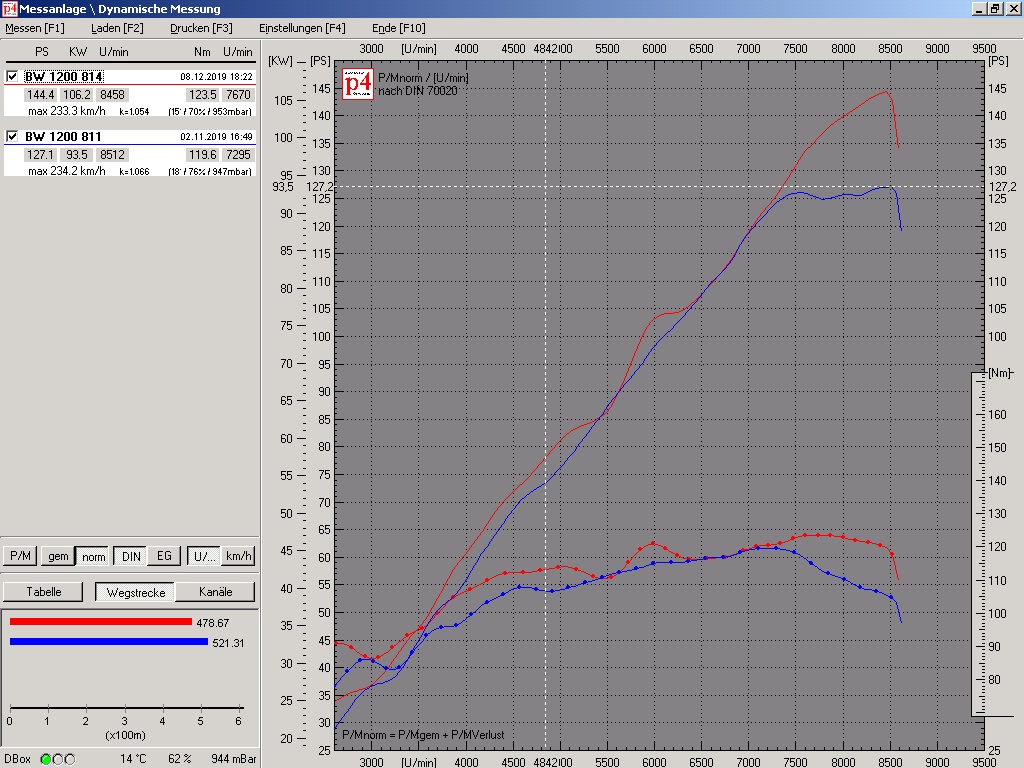

Ohne auf das Thema Klang-Sound-Krach einzugehen habe ich eine 1250 mit der Serienanlage 3 x gemessen und dann die Akra komplett mit e* Kennung verbaut und wieder 3 x gemessen.
Ergebnis habe ich geschrieben.
Natürlich denkt -hofft ( für die Summe fühlt man auf jeden Fall das es mehr ist) man(n), dass es für die Summe ein Schüppchen mehr an Bums gibt und nicht nur ein paar schöne Regenbogenfarben die kaum einer sieht.
Und wer jetzt etwas spürt, also mehr Durchzug z.B. dem darf ich sagen, auf dem Ammerschläger P4 gibt es noch das Diagramm Wegstrecke. Jede Messung hat auch immer eine Wegstrecke bis zu erreichten Höchsleistung zur Folge.
Ich zeige das hier mal an einem Beispiel mit einer BMw R 1200 S.
Der BLAUE Balken ist die NICHT getunte Serien 12 S bei der Eingangsmessung, die braucht lange Zeit und 521 Meter bis zum Erreichen von 230 Km/h.
Der ROTE Balken ist die gleiche 12 S, aber mild ohne BigBore getunt. Jetzt ist sie bereits nach 479 Metern auf 230 km/h und hat 42 Meter Vorsprung.
Und der Unterschied zwischen der R 1250 GS mit Serien Auspuffanlage und dann der montierten Akra Anlage mit Krümmer und ESD berträgt in der besten Messung gerade einmal 1,8 Meter Vorsprung. In der schlechtesten Messung gerade noch 95 cm.
Und das für rund 2.100 €.
Übrigens, laut sind beide Anlagen, mein Phone Anzeiger zeigte bei Vollast im 6. Gang ab 6.400 umin bei beiden Anlagen über 120 Db an. Ist aber bei anderen Motorädern auch nicht anders. Es gibt ja keinen absoluten begrenzten Wert bei Vollast.

Und wo ist hier das Diagramm? von (1250GS), gibt es das auch zur Einsicht?

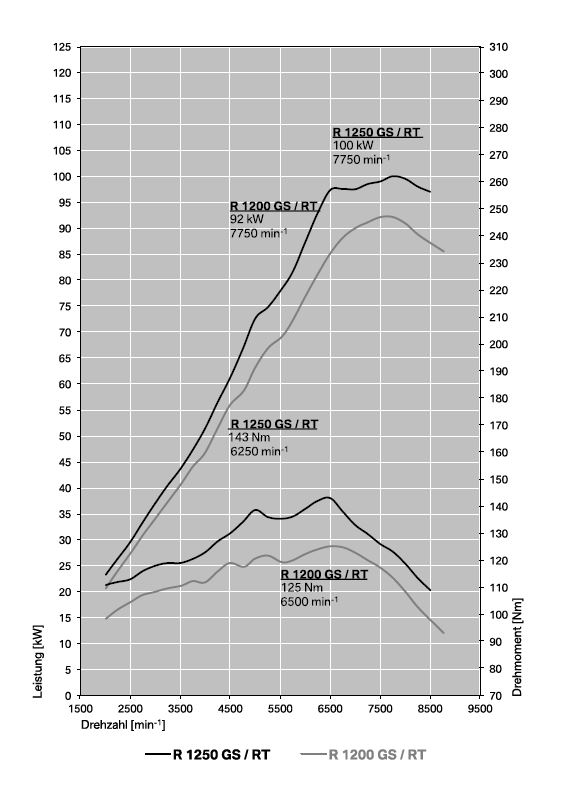

Hi
Nur wurde hier ja anscheinend noch weitere (milde) Maßnahmen ergriffen, um auf diese Leistung der 1200er (siehe Diagramm) zu kommen.
Und warum stellst Du nicht einfach das Diagramm der 1250 mit kpl. Akra hier ein, hätte völlig gereicht, um uns zu überzeugen, das es nur 1,8m Wegstrecke bringt. Das war ja auch die Frage des Eingangspost
Und hilft hier im 1250er ja keinem, was damals oder mit der 1200er möglich ist.
Mit einer kpl. Auspuffanlage, (und Luftfilter) und Anpassung des Steuergerätes, sehe ich da auch evtl. 145PS (1250GS) und 150+Nm.
Aber die sehr wellige Drehmoment kurve könnte durchaus geglättet werden. was immer schon das Problem des Boxers (Serie) wahr.
Spitzenleistung ist ohnehin zweitrangig.
Wenn man es braucht.

...Mit einer kpl. Auspuffanlage, (und Luftfilter) und Anpassung des Steuergerätes, sehe ich da auch evtl. 145PS (1250GS) und 150+Nm...
Darf ich mal dezent lachen? Nie im Leben sind da solche Leistungswerte und Momente drin... sei froh über je +1
...Aber die sehr wellige Drehmoment kurve könnte durchaus geglättet werden. was immer schon das Problem des Boxers (Serie) wahr...
Wellig vielleicht... aber „sehr“? Eher nein. Und die merkt man doch auch nur, wenn man das ganze Drehzahlband mit Vollgas durchfährt. Da könnte man schon eher etwas machen und mit Software eingreifen...
