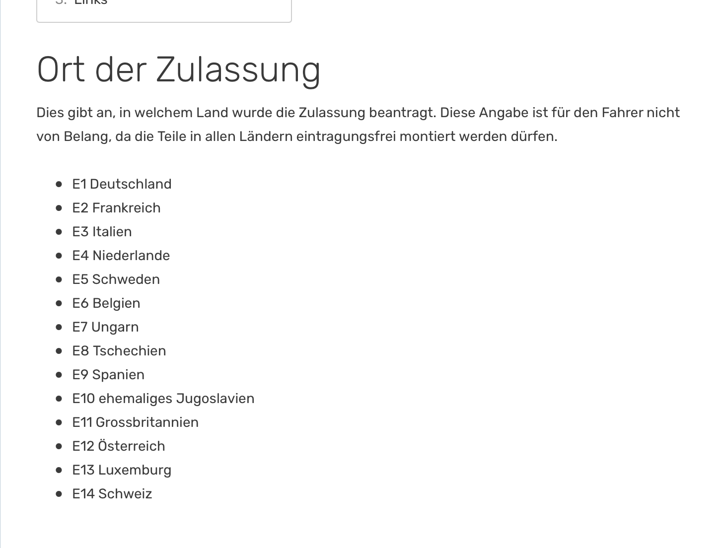

Die e Nummer sagt das allerdings nicht aus ?
MichaelBC
MichaelBC
04.08.2022
3.324
88400 Biberach
1250 GS ADV Triple Black
Die Nummer hinter dem E im Kreis steht für das Land in dem die Zulassung erfolgt ist und hat mit der Abgasnormen gar nichts zu tun.
GS80XR
GS80XR
12.02.2021
2.108
Honda Zoomer, BMW R 1300 GS jetzt mit A
die E Nummer ist eine EG-BE, damit ist auch hintelegt welche EURO Prüfung geschafft wurde. Wenn die EURO 5 Akras die gleiche E Numer haben wie die EURO 4 müsste das passen. Sonst müssten die EURO 4 Akras und EURO 5 Akras eine unterschiedliche E Nummer haben.
GS80XR
GS80XR
12.02.2021
2.108
meine Herren, es geht um die komplette E Nummer "E1 41R-040147"
