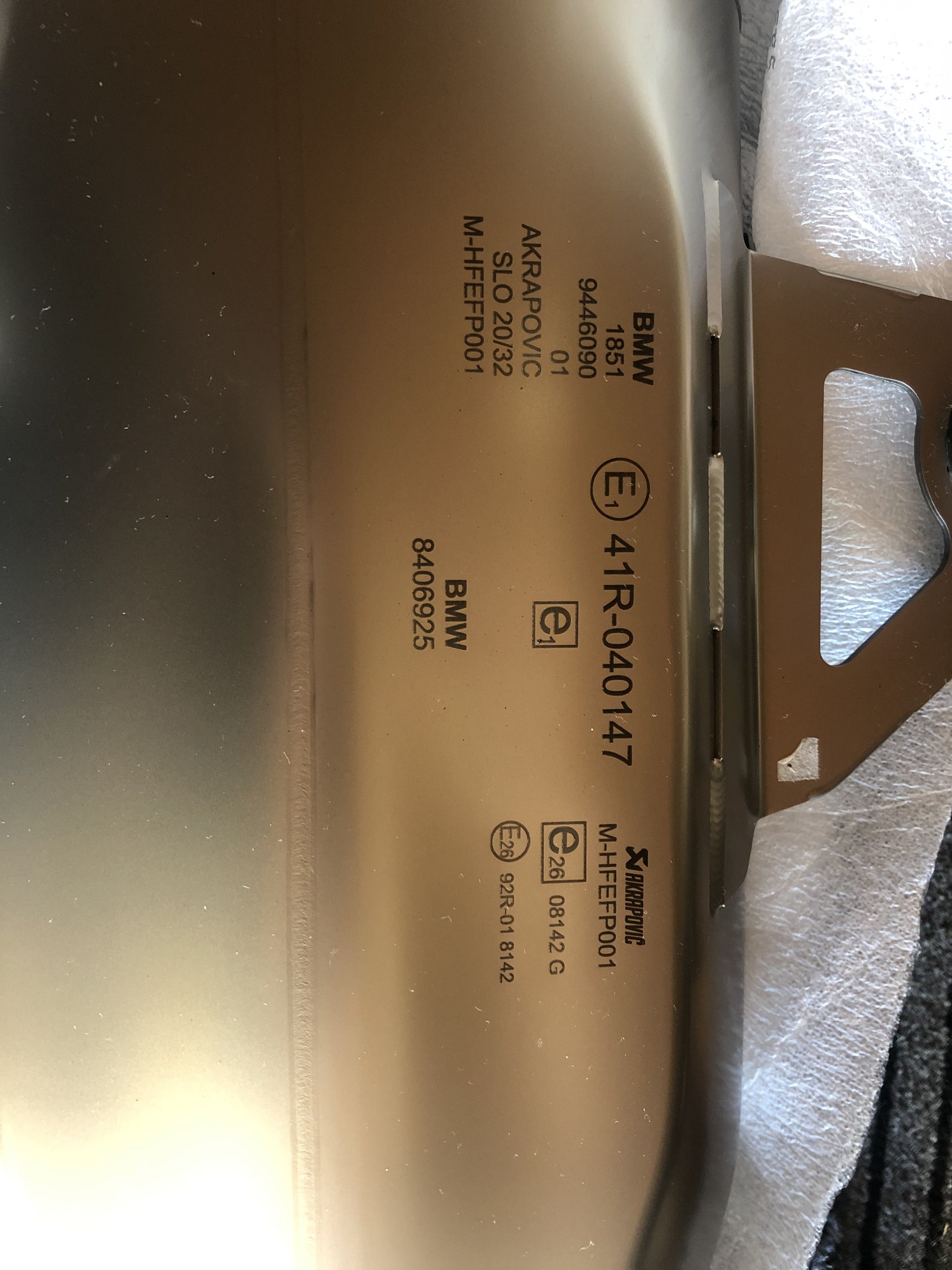

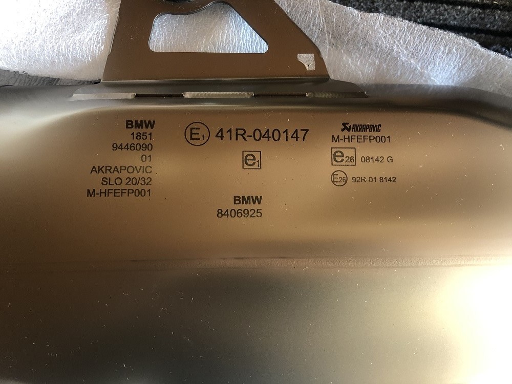

E1 41R-040147 an 1G13 / 0M11
Morgen Abend hole ich den E26 92R-01 8142 mit der ECE Bescheinigung. Dann passt das und ich bin auf der sicheren Seite.

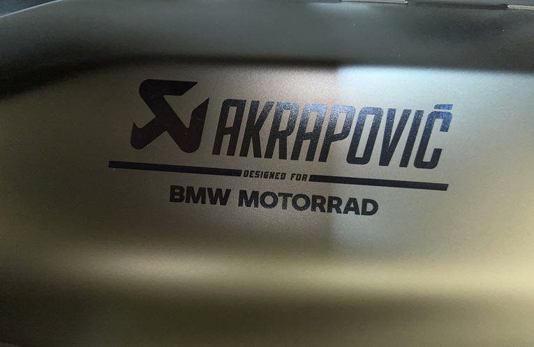

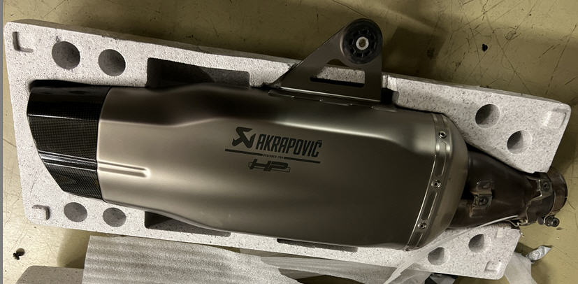

Gestern habe ich also diesen hier gekauft mit der Nummer E26 92R-01 8142 und ECE Bescheinigung für alle 1G13 Modelle.

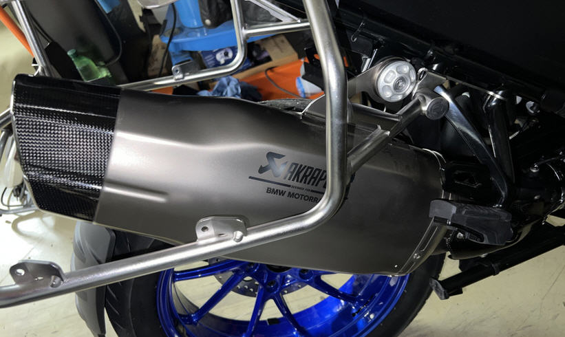

Habe ihn auch gleich gestern Abend noch dran geschraubt :-).

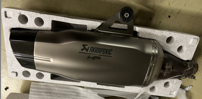

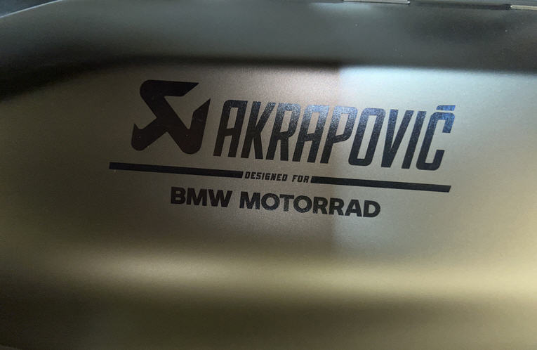

Dabei ist mir aufgefallen, dass der vorherige Auspuff mit der Nummer E1 41R-040147 den Aufdruck Designed for HP hat:
Auf dem Neuen steht Designed for BMW Motorrad.
Vielleicht kann man darüber die Version Euro 4 und 5 einfacher unterscheiden.

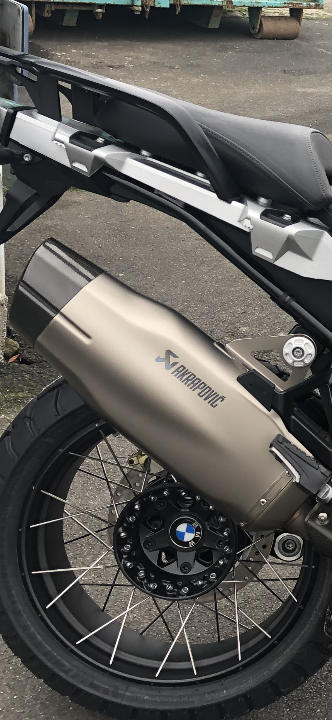

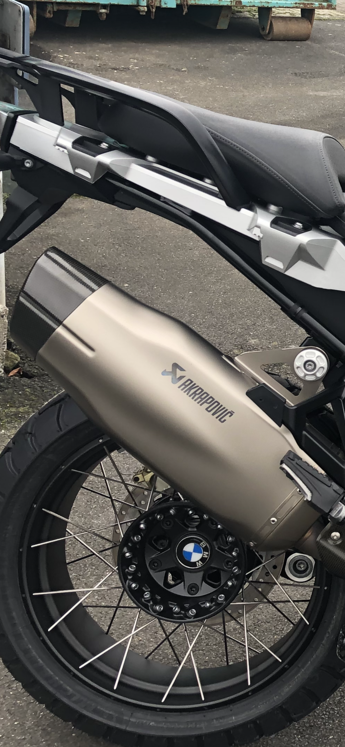

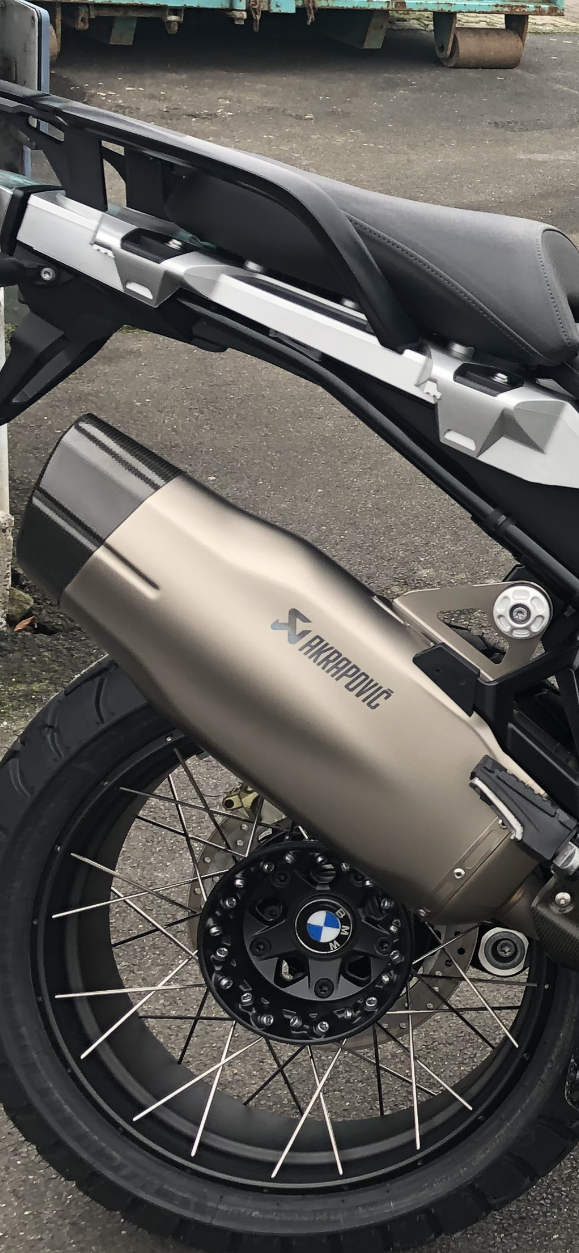

Kannst Du mal ein Foto von hinten machen ?

Das ist ja cool. Noch eine Variante. Ich habe inzwischen die Überzeugung, dass wenn E26 92R-01 8142 drauf steht ist es sicher ein Euro 5 Auspuff. Bei den anderen weiß ich es nicht.
Wenn man nur nach M-HFEFP001 geht wären alle auf Euro 5 zugelassen.

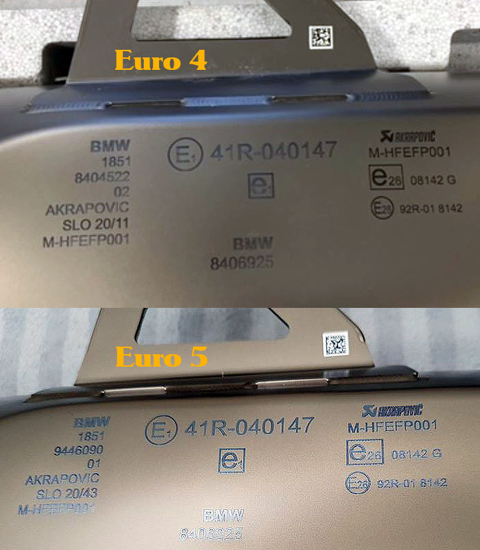

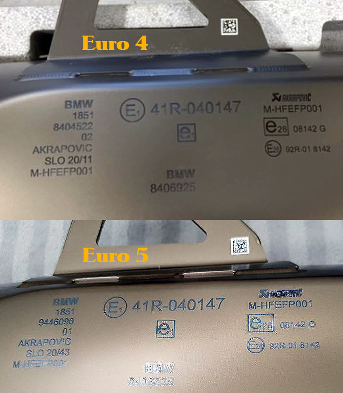

auch das hatte ich schon geschrieben. Kurz und bündig: mit HP Logo Euro 4, mit BMW Motorrad Schriftzug ist Euro 5.

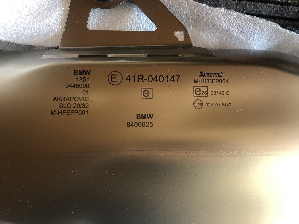

? die haben beide identische E Nummern auf den Bildern, entweder haben beide die EURO 5 Norm oder keiner von beiden! Übrigens muss man weder zum TÜV noch bei Touren Papiere dabei haben wenn eine E Nummer vermerkt ist. Das können sich Prüfer oder Polizisten selbst anfordern wenn Sie meinen da stimmt was nicht. Wobei es natürlich Streß vermeidet wenn man was vorzeigen kann im Zweifel, notwendig ist es aber eigentlich nicht.
Die Unterscheidung zwischen Euro 4 und 5 scheint nach der 1851er BMW Nummer zu gehen. Allerdings kenne ich die Nummern nicht ab wann es ein 5er ESD ist.

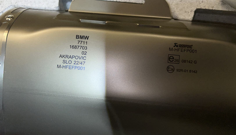

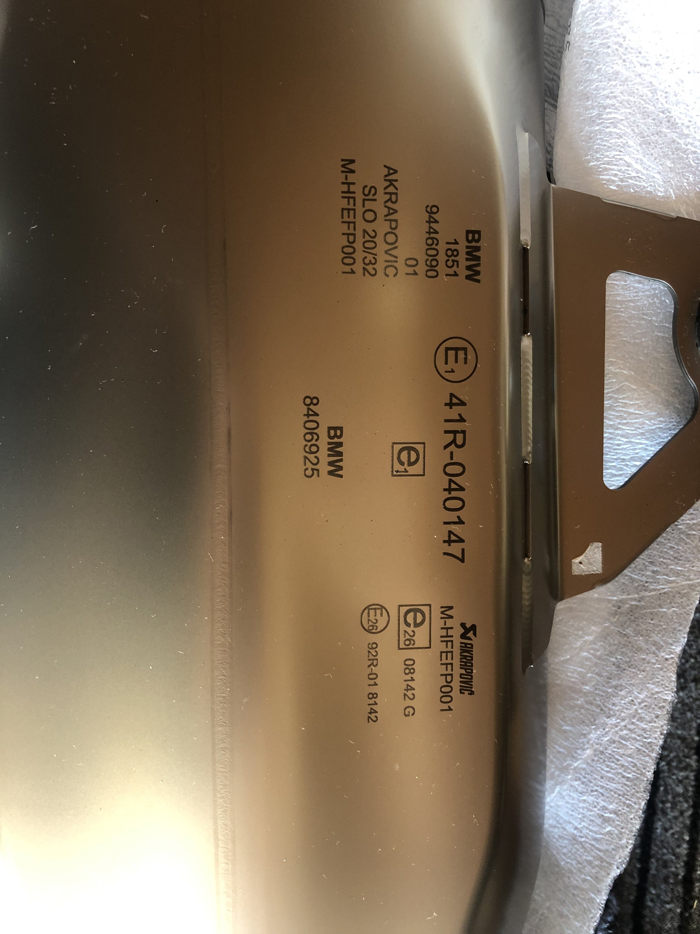

Dann wäre 1851 Euro 4 und 7711 Euro 5 ?
Die Bilder die Du gepostet hast haben aber beide 1851. Warum ist der untere Auspuff dann Euro 5 ?
Ich hatte heute einen Euro 4 und einen Euro 5 in der Hand. Beide sind für mich identisch und zweifle langsam daran, dass überhaupt eine Unterscheidung gibt.

die Nummer die nach der 1851 kommt sollte die Unterscheidung bringen.
Beim normalen Akrapovic gibt es ja auch keine Unterschiede zwischen den Baujahren.
Bei Remus soll es ja auch keine geben.
Franz Gans
Franz Gans
20.03.2008
6.376
Du kennst doch den ETK. Dort fangen die Auspuffanlagen für das Moped mit 18 51 an, weil diese vorderen Stellen die Baugruppe am Fahrzeug definieren.
BMW Motorrad schreibt seine vollständige, 11-stellige Ersatzteilnummern in einem Zug, also etwa so 18 51 1 222 333. Nur die letzten sieben Stellen der gesamten 11-stelligen Nummer sind dabei die eigentliche Ersatzteilnummer des Teils, im Beispiel also 1 222 333.
Akrapovic lasert die vorderen vier Stellen der Nummer eben in einer eigenen Zeile und erst darunter kommt die siebenstellige Ersatzteilnummer, die auch den Unterschied zwischen den Pötten ausmacht.
Eine Unterscheidung zwischen Euro 4 und Euro 5 wird man daraus aber vermutlich nicht direkt ableiten können, ohne die Teile zuvor anhand der Ersatzteilnummer identifiziert zu haben.
