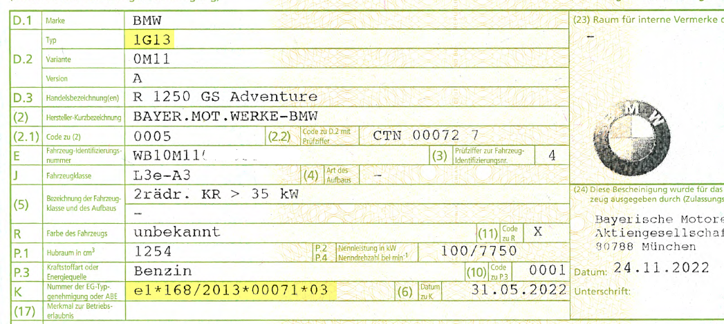

Deutlicher:

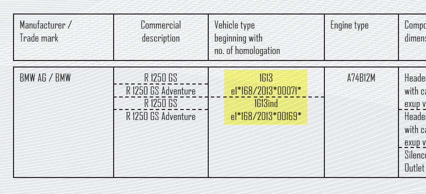

die Typenbezeichnung 1G13 stimmt ja überein, aber nicht die Variante.
Die akutelle 1250GS trägt die Variante 0M01 im den Papieren,
der alte, mein, Akra ist für die Varianten 0J91, 0J94 zugelassen.
Auch bei leebmann24 sind das zwei unterschiedliche Bestellnummern, wobei der aktuelle Akra natürlich abwärts kompatibel ist.
Deshalb bitte Deinen Kontakt -- damit der Unterschied geklärt werden kann.

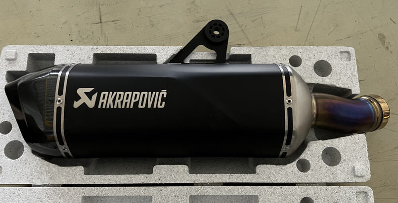

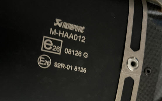

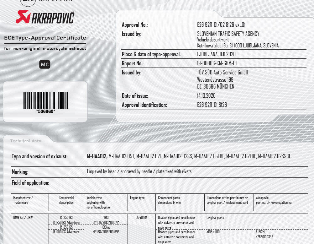

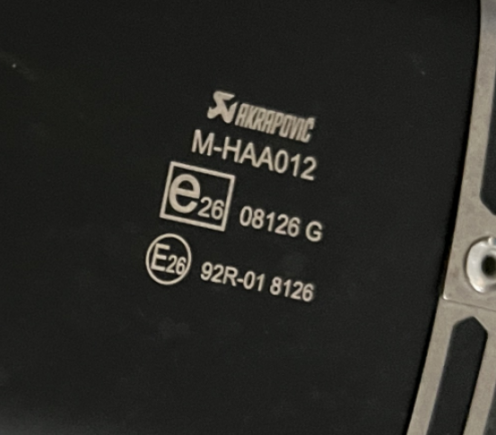

Irgendwie verstehe ich diese Diskussion nicht mehr so ganz. Ob der Auspuff vom Durchmesser passt oder ob ein Händler sagt, dass das geht ist doch völlig egal.

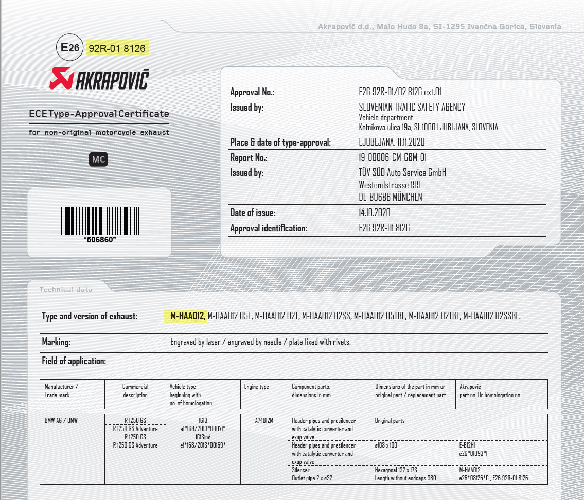

Jeder Auspuff hat eine Nummer. Mein schwarzer Nachrüstauspuff hat z.B. M-HAA012 und die ECE Nummer 92R-01 8126.
Akrapovic liefert mit jedem Auspuff ein ECE Papier mit auf dem diese Nummern zu finden sind.
Da steht doch auch genau drin an welche Motorräder dieser Auspuff dran geschraubt werden darf.
Ich schaue also in meinen Schein oder Brief und stelle fest, das dort 1G13 steht und meine ABE Nummer mit e1*168/2013*00071* beginnt. Also darf dieser Auspuff an das Motorrad dran.
Das will ein TÜV Prüfer oder ein Polizist bei einer Kontrolle sehen, wie auch der Gutachter der Versicherung im Falle eines Unfalls. Wenn diese Nummern nicht im Gutachten stehen dann ist der Auspuff für das Motorrad eben nicht zugelassen oder man fragt bei Akrapovic ob die ein neueres Gutachten haben in dem die Nummern passen.

Nein, die Variante (hier: 0M11) muß auch noch stimmen!

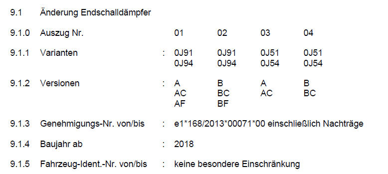

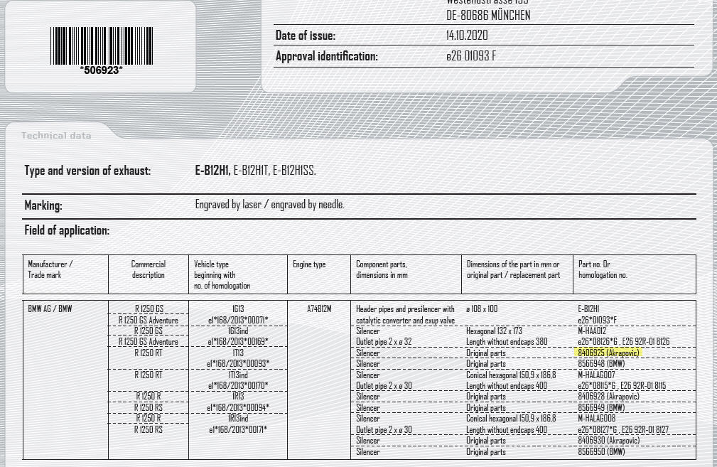

Wenn das so wäre dann stünde 0M11 in dem ECE Gutachten mit drin.
Na dann schaut Euch doch mal bitte o.g. Datei (weiter unten) genau an;
die zugelassenen Varianten sind erwähnt und auch ersichtlich! Und die 0M11
ist nicht dabei!
ist nicht dabei!
Soweit

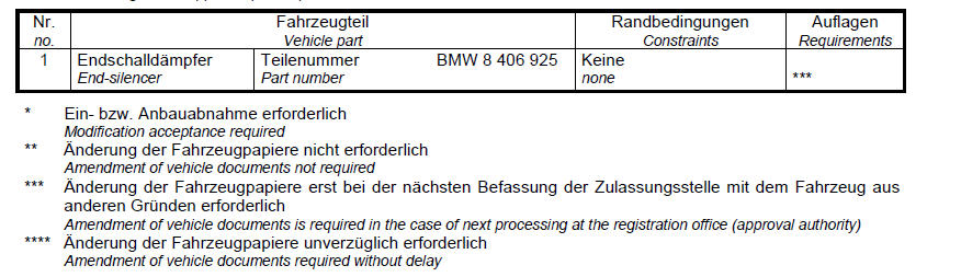

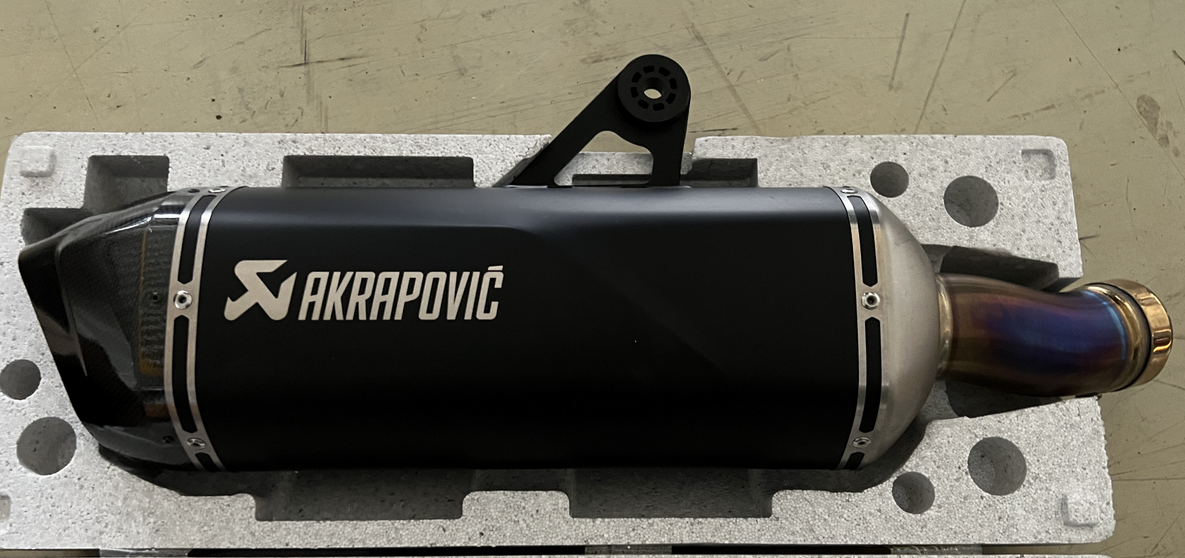

Meine Aussage war bezogen auf das ECE Papier und den Auspuff auf meinem Bild. Diesen darf man laut dieser Bescheinigung an alle 1G13 anbauen, unabhängig vom der Modellvariante. Somit stimmt meine Aussage.
Das Dokument auf das Du Dich beziehst ist eine Gutachterliche Stellungnahme und somit nicht mal eine ABE. Diese ist wohl auf gewisse Modellvarianten beschränkt.

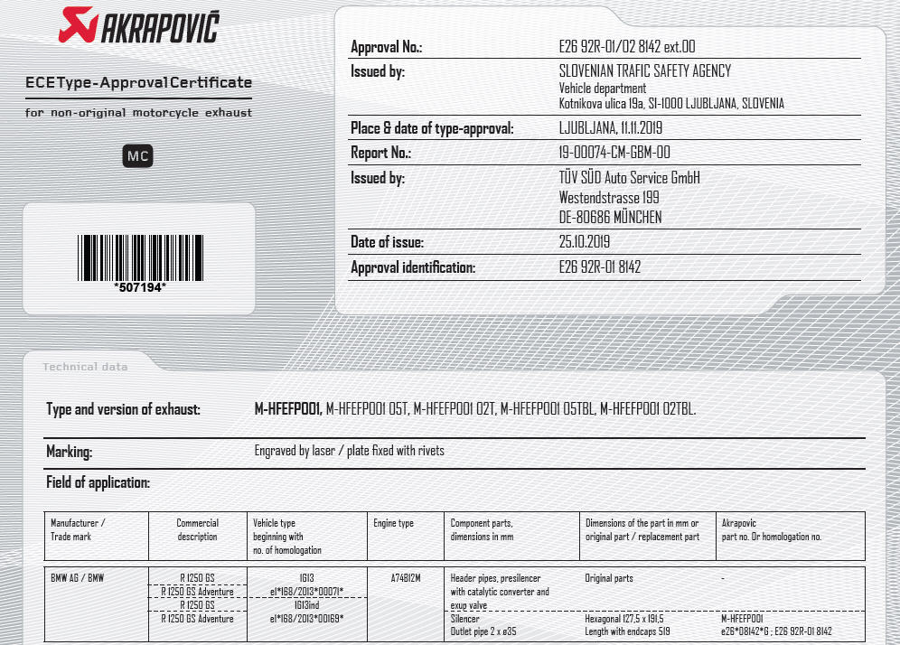

Da hätte ich auch drauf kommen können, dass das Gutachten an der Einbauanleitung dran hängt. Somit habe ich jetzt mal ein bisschen gestöbert und das scheint gar nicht so kompliziert zu sein.
Für die 1250 habe ich drei verschiedene Auspuff Varianten von Akrapovic gefunden.
Die Slip on Variante soll angeblich etwas lauter sein als die BMW/HP Variante und unterscheidet sich optisch dadurch dass sie nur ein Rohr am Eingang hat wogegen die BMW Variante ein Y Stück hat.
Diesen Topf gibt es in schwarz und silber mit der gleichen Nummer E26 92R-01 8126 und M-HAA012.
Dafür gibt es ein ECE Gutachten für alle 1G13 ohne Variantenbeschränkung. Also Euro 4 und Euro 5.

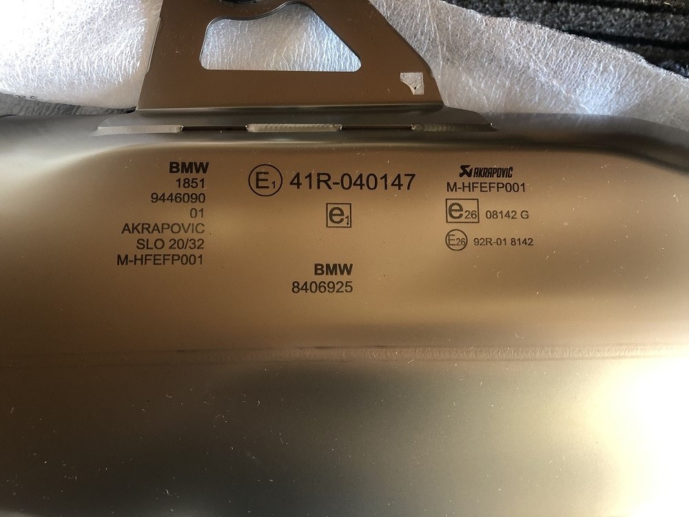

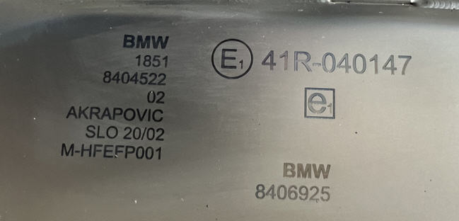

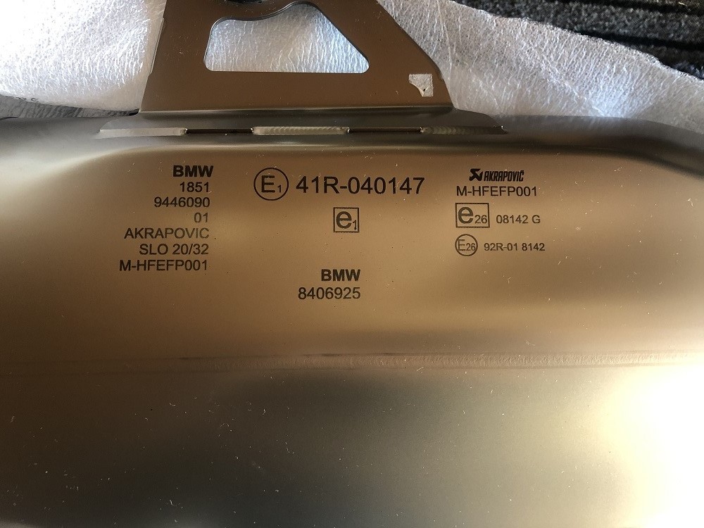

Als nächstes habe ich die Variante gefunden die überwiegend bei eBay angeboten wird.
Der Auspuff hat die Kennzeichnungen
E1 41R-040147
M-HFPFE001
BMW 8406925
Für diesen Topf habe ich bis jetzt keine ECE Bescheinigung gefunden sondern nur die Gutachterliche Stellungnahme.
Diese ist auf die Euro 4 Varianten beschränkt.
Lustig ist auch, dass dieser Auspuff beim nächsten Besuch auf der Zulassungsstelle eingetragen werden muss.
Weiter unten steht auch noch, dass eine Bestätigung über den ordnungsgemäßen Einbau mitgeführt werden muss.
Wenn also keine anderen Papiere auftauchen darf dieser Auspuff an einem Euro 5 Motorrad nicht verbaut werden.

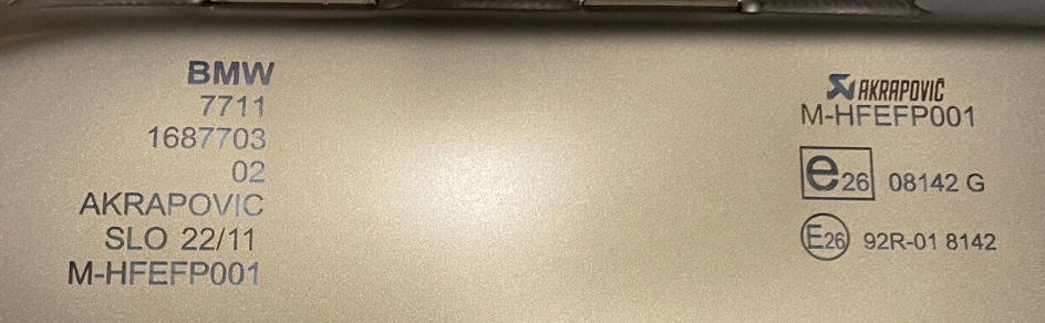

Dann gibt es noch die Variante die mit den, bereits beschriebenen, gefalteten ECE Bescheinigungen geliefert wird.
Diese hat die Kennzeichnung
E26 92R-01 8142
M-HFEFP001(komischerweise die gleiche Nummer wie der Euro 4 Auspuff)
BMW 1687703
Dafür gibt es wieder ein ECE Zertifikat mit dem dieser Auspuff an alle 1250 GS dran darf.
Es gibt also sehr wohl einen "Euro 4" und einen "Euro 5" Topf. Der 5er darf überall dran und der 4er eben nur auf die Motorräder mit Euro 4. In wie weit ein Polizist oder TÜV Prüfer das erkennt oder ob der nur auf das E Zeichen schaut weiß ich nicht.
