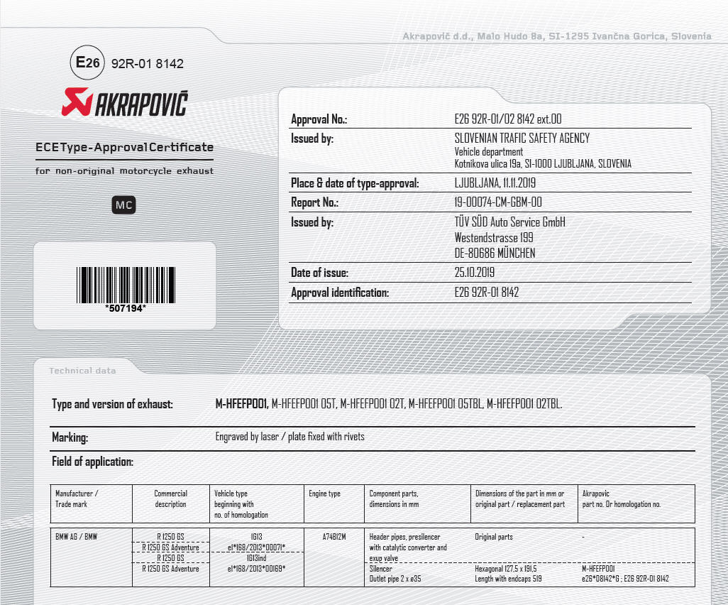

Hallo zusammen,
etwas ist mir nicht ganz klar, vielleicht kann mir einer hier bitte weiterhelfen?
Wenn ich die Akra EURO5 verbaut habe und diese Bescheinigung mit mir mitführe ist es dann noch erforderlich das ich es von einem TÜV/ Dekra usw. abnehmen lassen muss.
VG Jürgen

Nein, der Euro 5 hat ein ECE Zertifikat und wenn Dein Motorrad da drin steht musst Du den Auspuff nicht abnehmen lassen. Du müsstest nicht mal das Papier dabei haben, aber es schadet bei einer Kontrolle sicher nicht.

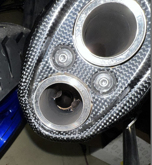

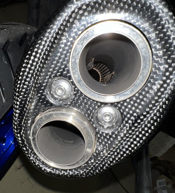

Ein Frage zu diesem BMW-Akrapovic unabhängig von E4 oder E5. Ist das ein Reflexionsschalldämpfer? Also ohne Dämmwolle, die man austauschen muss, wenn es zu laut wird. Weil die Form ist schon speziell.

So wie ich es gelesen habe ist es kein Reflextionsschalldämpfer, unterstrichen wird die Aussage von einigen Usern die sagen das der Auspuff mit der Zeit lauter wird.
Ich gehe davon aus das das mit der abnehmenden Woll-Dichte zu tun hat.
Ich bin auch der Meinung bei Smokey (Youtube) gesehen zu haben das er die Abdeckung abgenommen hat (für eine 1290 R ) um die DB Killer auszubauen, da konnte man die Wolle sehen.
Mit Dämmwolle und der Tatsache, dass er lauter wird, ist es dann wohl wirklich ein Absorptionsdämpfer. Der originale Topf der GS ist halt ein Reflexionsdämpfer ohne Wolle. Trotzdem danke :)
Schau mal hier :-)
R 1200 GS LC - Akrapovic neu stopfen
Lach aber den solltest Du schon kennen ( Hast da ja auch mit geschrieben ) :cloud9:
Ja, den Thread hatte ich vor meiner Frage auch schon über die Suche gefunden. Da geht es aber um den Riesen-Akra aus dem Zubehör und nicht um den anders geformten Akra, den man neu nur bei BMW bekommt.
Und... ich habe meine Meinung zum Preis nicht geändert. Mir liegt aber ein sehr gutes Angebot eines Bekannten vor. Er hat eine Delle auf der Rückseite, die ihn (aber mich nicht) furchtbar stört. Das würde ich auch annehmen, wenn es ein Reflexionsdämpfer wäre...
Wenn man hinten rein schaut sieht man zumindest keine Wolle und man kann durch schauen. Damit meine ich dass wenn man im richtigen Winkel hinten rein schaut kann man vorne raus auf den Boden sehen.
Wenn man ein Lochblech und den Boden sieht, ist es wohl safe ein Absorptionsdämper, schade.

Hallo mal ne allgemeine Frage zu den BMW Akrapovic HP Schaldämpfer Sind die ECE Type Zertifikate Bestandteil der Auslieferung wenn diese vom Werk bereits verbaut worden sind? Hintergrund ist der, dass ich einen gebrauchten Schaldämpfer erwerben kann wobei der Verkäufer keine Papiere hat.

Für den Dämpfer auf dem HP drauf steht gibt es kein ECE Zertifikat weil das nur ein Euro 4 Topf ist.
Beim Euro 5 Modell, das mit BMW Motorrad beschriftet ist, sind die Zertifikate normalerweise dabei.
Die Bescheinigung hängt aber an der Einbauanleitung mit dran und dann kannst Du sie selber ausdrucken.
https://www.bmw-motorrad.de/de/service/manuals/install-manual.html
