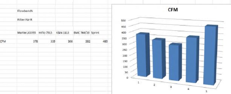

Der Otto hat euch nicht erzählt, das die 1250 über das komplette Drehzahlband im Closed Loop mit Breitbandsonden läuft ? Ihr könnt da dran schrauben was ihr wollt das Steuergerät regelt das wieder aus, zu Mager gibt es nicht mehr ...
P.S. Ein Papierfilter hat ein besseres Durchlassverhalten als nen K&N oder DNA ..

Hier mal auf einer Flowbench verschiedene Filter gemessen. Angaben in CFM (Kubikmeter pro Minute) Luft .

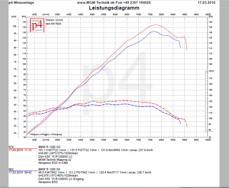

6 PS bei meiner 12er ohne krümmer ( der hätte noch mal 2 gebracht aber ohne TüV weil zu laut )
bei den 1250er kommt bei ehrlicher Messung nicht mehr viel !

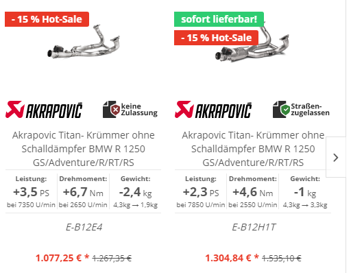

Liegen nicht 2,3 PS innerhalb der Messtolleranz?

Also für mich zeigt es, dass der Krümmer mit Zulassung gerade einmal 2,3 PS laut Hersteller bringt.
Wenn man dann noch die Steigerung des Endschalldämpfers raus sucht kann man wahrscheinlich grob auf die Gesamtsteigerung kommen.
Mir persönlich wäre der Preis für 2,3PS die man im Normallfall eh nicht spürt dann auch etwas zu hoch. Nein, ehrlich gesagt viel zu hoch!
Ach, es zeigt natürlich auch, dass es aktuell 15% Rabatt gibt und der mit Zulassung sofort lieferbar ist :wink:
So, hab ich was vergessen zu erklären??? Denke alles gesagt.

Sorry aber glauben und wahrscheinlich usw. brings nicht! Entweder gibt es echte Fakten oder es bleibt alles nur Gelaber.
Es geht auch nicht ums Geld, denn das bewertet jeder anders oder hat davon genug.
Sorry, aber Fakten stehen doch auf dem Bild drauf. Das was der Krümmer bringt.
Was gibt es da nicht zu verstehen?

Dann muss er auf den Prüfstand um es raus zu finden.
Was soll denn hier als Fakten rauskommen? Mehr als rein spekulatives Gerede wird es wohl nicht geben??
Man kann die Angaben des Krümmers nehmen, die Angaben des Schalldämpfers nehmen, beides addieren. Dann hat man einen groben Richtwert. That`s it
