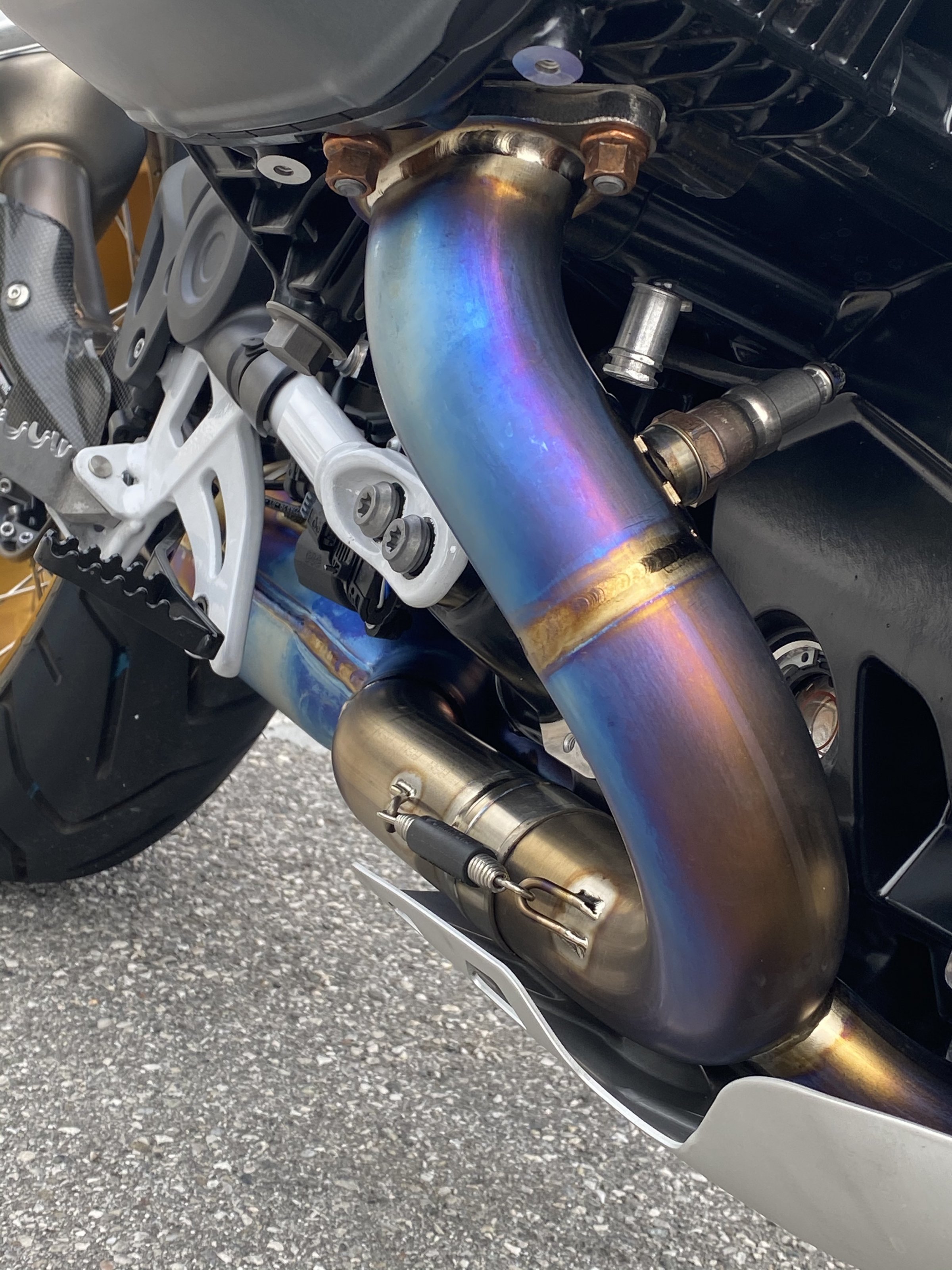

wenn ich ehrlich bin, der Soundunterschied aufgrund des Krümmers war höchstens marginal. Da gehts mir eher um den geringeren Widerstand aufgrund des Metallkats und der größeren Durchmesser der Rohre. Das eröffnet ganz neue Möglichkeiten in der Motorsteuerung für den Ladungswechsel. Klassisches Tuning halt.
Aber eigentlich ist die (Rennsport-) Optik das beste daran, sieht wirklich einmalig gut aus wenn der fette Krümmer anläuft.
Lautstärke ohne db Killer ist allerdings infernalisch, aber das ist natürlich nicht erlaubt ;-)
Bei der originalen BMW HP Variante des Akra kann man die auch sehr leicht entnehmen, beim Nachrüst Schalldämpfer ist das ein riesiger Aufwand mit Nieten ausbohren usw.

Sieht schon geil aus wenn die fetten Titankrümmer in allen Regenbogenfarben angelaufen sind. Ist dann aber wohl nicht mehr "Tirol-geeignet" 😉😁
