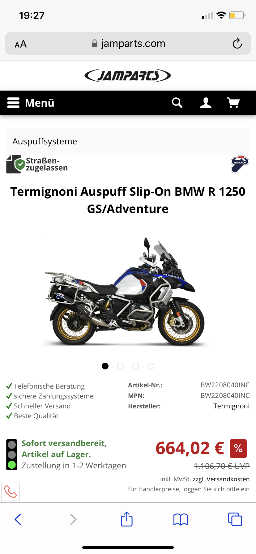

Eigentlich war klar, dass ich mir den Akra zulegen werde, jetzt habe ich aber einen neuen Termignoni für unschlagbare €664 bei Jamparts gefunden.

Habe auf der HP gar keinen für die 1250er gesehen. Hat der dann eine ABE?
Kann leider keinen Link posten, Screenshot funktioniert hoffentlich.

Der Akrapovic ist schon deutlich teurer als der oben im Bild dargestellte Termignoni.
Ich würde den Termignoni bei diesem Preis einfach bestellen, kurz montieren (dauert knappe 10-14 Minuten) und einmal kurz hören, ob der Klang zusagt. Eventuell auch mal kurz um den Block düsen.
Falls das Ergebnis nicht zufriedenstellt, zurücksenden und ggf. den Akra bestellen.

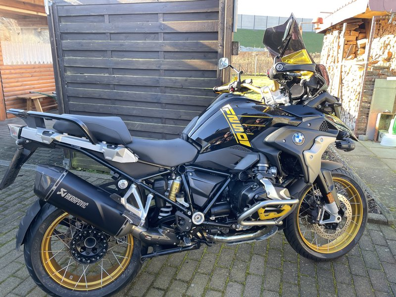

Ich fuhr eine Akra Komplettanlage und war mit dem Sound zufrieden.
Leistungszuwachs war sichtbar. Bin meinem Bruder mit Serieinanlage auf der Autobahn davongefahren bei max Speed.(240+)
Da die Maschine auf Sardinien zerlegt wurde (Vorfahrt wurde genommen) habe ich für die neue GS auch wieder eine Akra gekauft.
