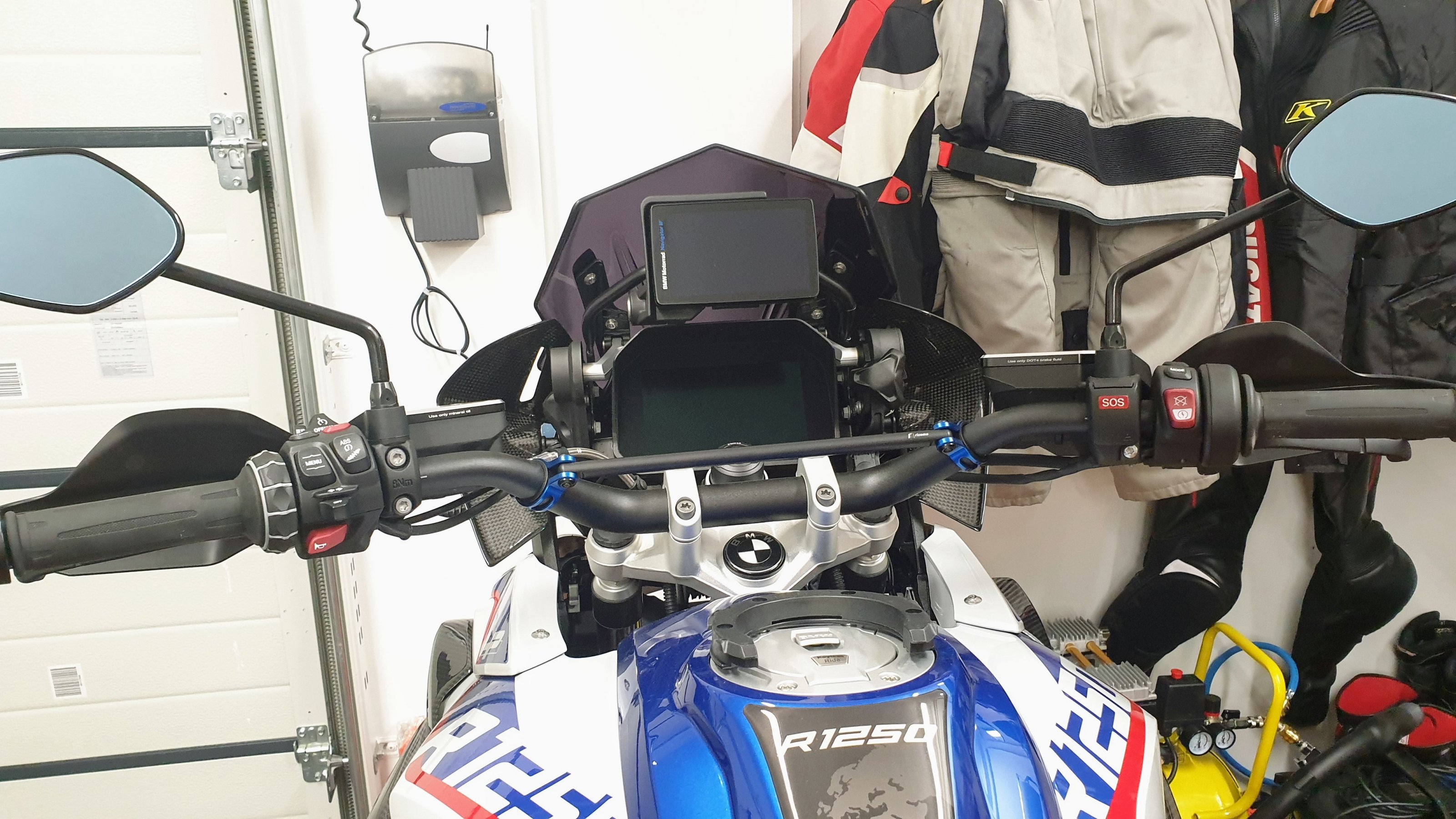

Ich habe auch den Lenker um 10c nach vorne gedreht, was eine leicht sportlichere und aktivere Sitzposition ergibt.
Ich würde gerne noch mehr drehen, was aber leider nicht möglich ist, weil sich die Bedienelemente nicht mehr versetzten lassen, so wie vorher bei der K25.
Warnweste
Warnweste
18.06.2019
432
Was genau sieht man da jetzt? :-)
