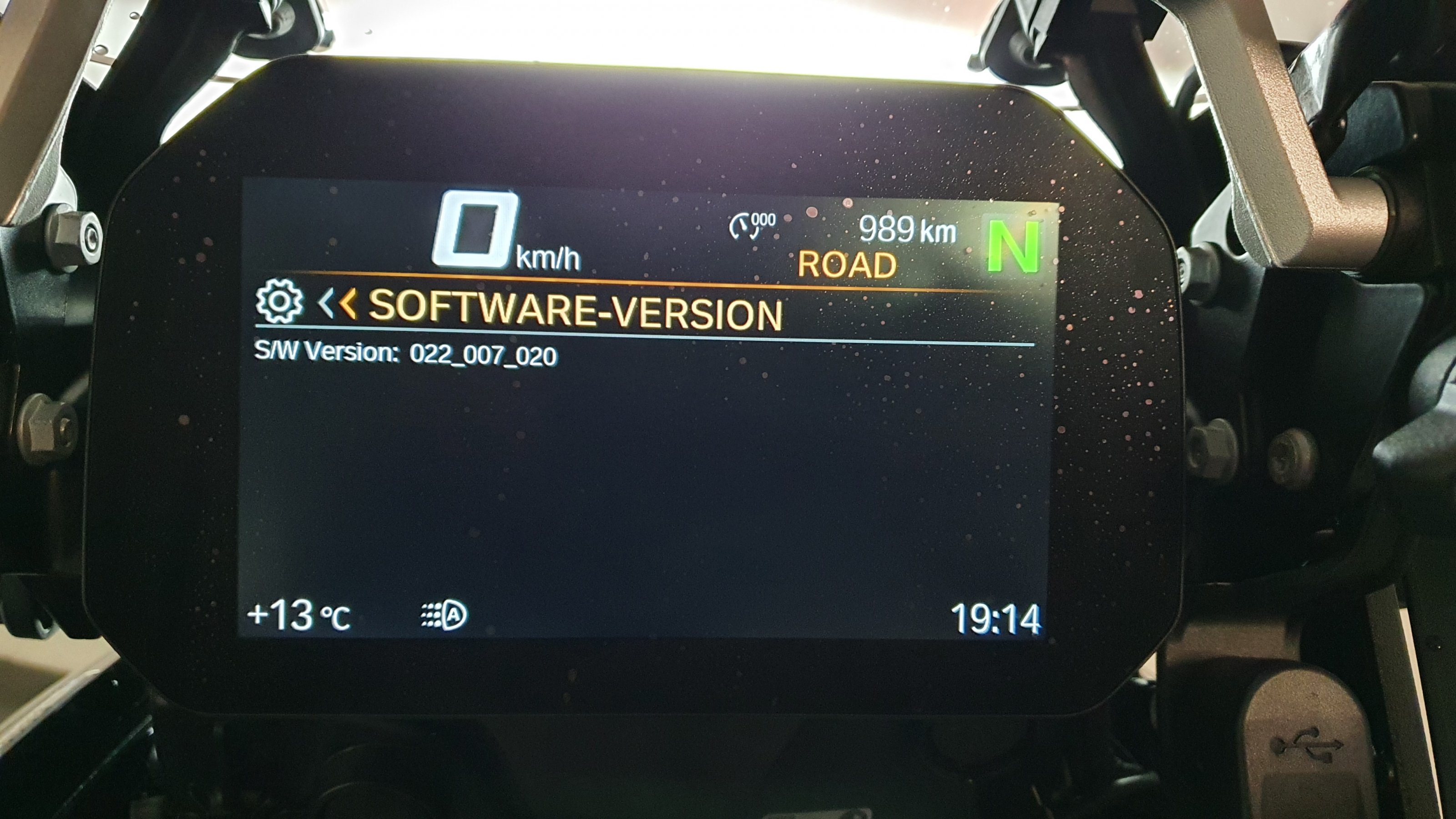

Maschine heute von der Einfahr-Inspektion abgeholt. Nun ist dies die aktuelle Software-Version. Allerdings weiß ich nicht was die mit sich bringt oder was verbessert wurde. Gemäß Aussage der Werkstatt auf Kulanz, weil es diesbezüglich wohl eine Art Rückruf-Aktion gab.

Alle "Bugs" der alten SW wurden in diversen Themen ja schon mehrfach beschrieben, aber wohl trotz Update nicht immer auch zur vollsten Zufriedenheit aller Nutzer abgestellt.
Doch bislang gab's das Update wohl nur bei konkreten Mängelmeldungen, dass es jetzt auch ohne eine solche aufgespielt wird, ist mir neu.

Bitte bringt nicht mehr alle die gleichen Bilder von der neuen Version!
Ja, es ist die neuste! (Zur Zeit)
Das Update ist ein Rückruf nur für die neuen Modelle mit den Blink-/Bremsleuchten.
Anscheinend hat es vereinzelt Probleme mit dem mittleren Bremslicht gegeben🤷🏻‍♂️
finde ich gar nicht so verkehrt, erspart Rückfragen und jeder sieht um welche Softwareversion es sich handelt. Irgendwann kommt die nächste.
das ist der Punkt.

Genau, die BT-Verbindungen werden auch verbessert.
Aber das läuft nicht unter Rückruf sondern wird nur bei Beanstandungen gemacht.

wenn die 022_007_020 die neueste Version ist .... dann habe ich die nun nach der 20K Inspektion auch drauf. Angeblich sollen damit auch BT Verbindungsprobleme und die Luftproblematik in der Hinterradbremse gefixt sein. Letzteres brachte ein lauteres Gelächter bei den Werkstattmechanikern hervor ... dem ich mich nur anschließen kann. :rofl:
Das Update der Bremse hat aber mit der SW des TFT nichts zu tun, das ist eine andere Baustelle, wobei man ans Steuergerät geht.
Bei mir war's zunächst topp, aber jetzt nach knapp 2500 tkm wird's Pedal, wie bei vielen anderen, auch schon wieder weicher...😟
Die SW wird schon ein Paket sein, indem dann alle einzelnen Steuergeräte mit entsprechender Software upgedatet werden.

Die 022- 007-020 hat nun seit Monaten Bestand. Es ist die Software Versions Nummer des TFT. Steht schon beschrieben in #196. Die Unter Themen an Software habe damit nichts zu tun.
Das Update zur Bremse ändert nur die Ansteuerung des Modulators auf Dauerbetrieb. Damit erreicht man minimale zeitliche Änderungen, aber nicht einen Beseitigung des Problems. Im Gegenteil. Der Verschleiß des Bauteils erhöht sich. Dauert halt bis dann was kaputt geht, da es dafür eigentlich nicht ausgelegt ist.
Die Überschrift könnte lauten „aktueller TFT Software Stand ist 022-007-020“.
Falls dann mal neues kommt, halt updaten.
Gruß Brauny
