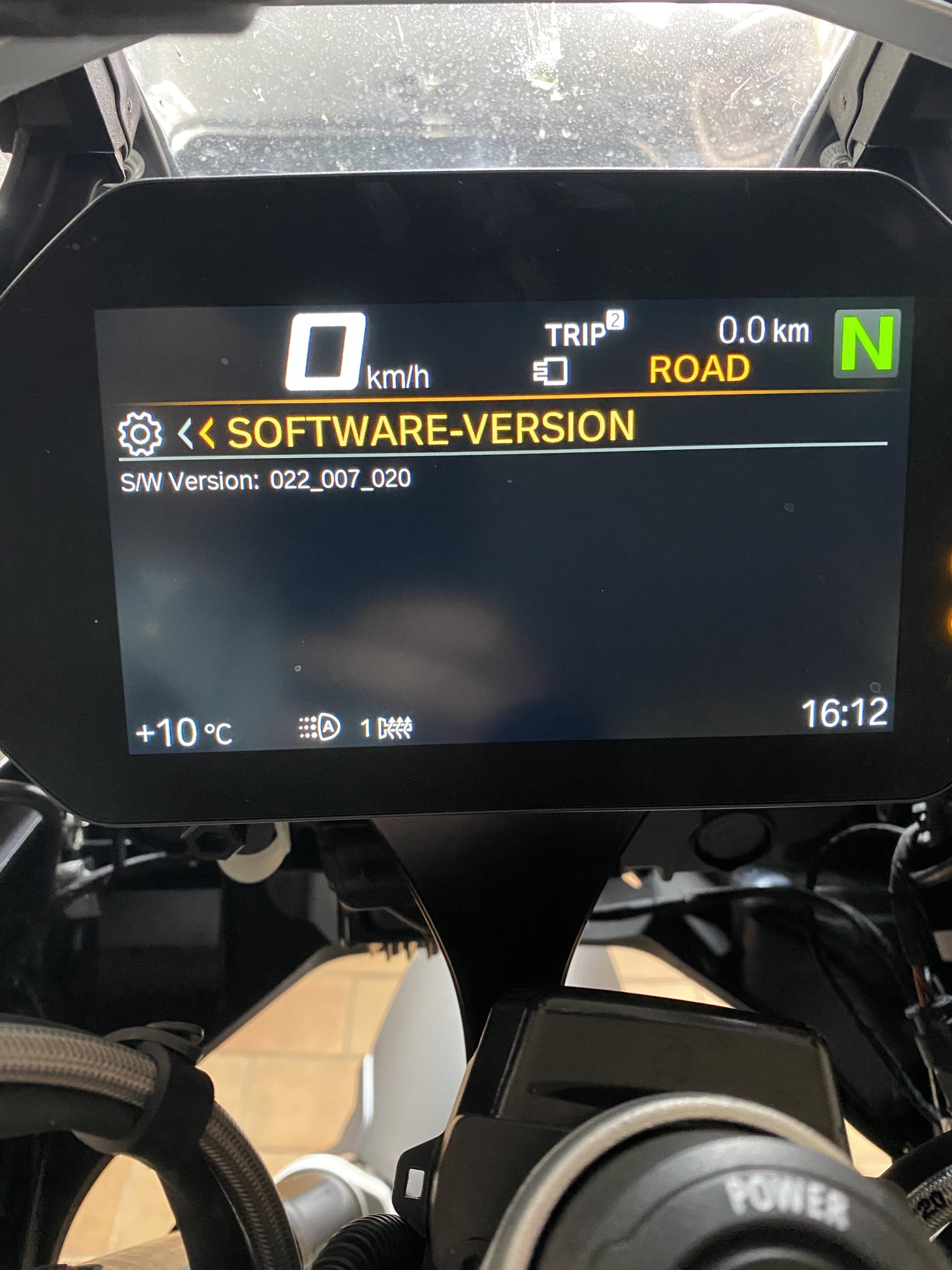

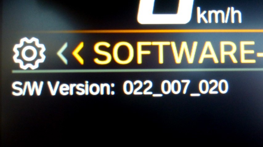

Jetzt beim 1000er KD, der Hinweis es steht ein kostenloses Software-Update an. Dauert zum Aufspielen ca. 3 Stunden. Wie lange es tatsächlich dauerte konnte ich nicht beobachten. Mit einem Testmopi durfte ich mir die Zeit vertreiben.
Die aktuelle SW-Version: 022_007_020
Die Vorgängerversion hatte ich mir nicht notiert. Vor bzw. nach dem Update: alles funktioniert so, wie es soll.

ich habe gestern aus Zufall das im Netz gefunden.. wurde da die falsche Software aufgespielt?

Heute Update gemacht, erfreulicherweise 20 Minuten statt 2-3 Stunden 😁

Und lass mich raten. Es ist 022-007-020. :wink:
