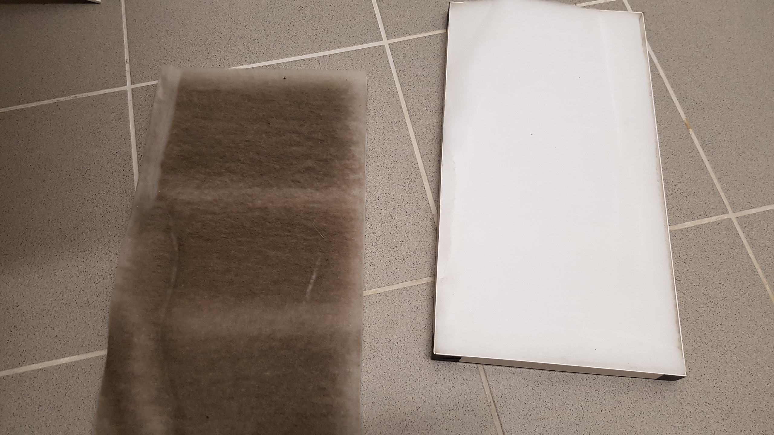

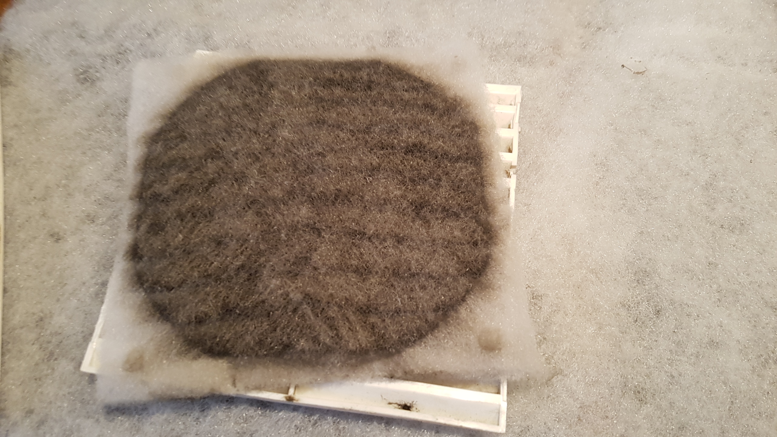

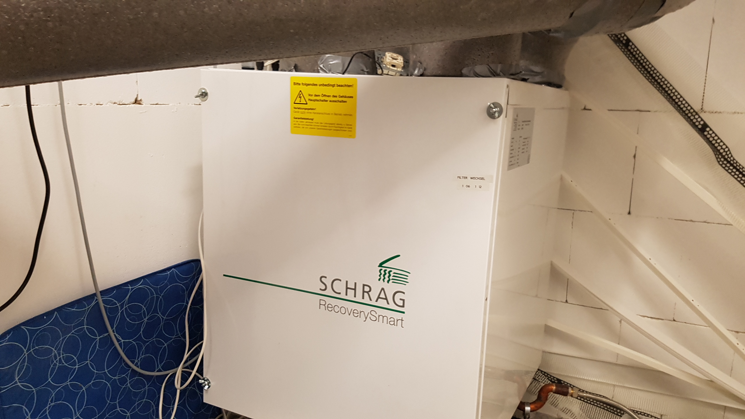

.. heute Filter wechsel meiner Haus lüftungs anlage
20171129_142146.jpg Anlage im Keller
20171129_141659.jpg Aussenfilter als grober Vorfilter - wechsel alle 3 Monate
20171129_142442.jpg Anlagen Filter F5 - wechsle ich alle halbe Jahr :)

Na das spart ein wenig Staubabbutze... :)
- haus ist immer be / entlüftet
- wärme rückkopplung -> selbst bei aussen temperatur -15 grad bekomme ich im raum bei der zuluft + 18 grad d.h. schlafzimmer und gäste zimmer muss ich nie heizen
- keine schimmel gefahr, bad trocknet in ca 1 std , keine angelauffenen spiegel...
- kein staub mehr im haus
- keine pollen im frühjahr im haus (meine freundin ist da sehr allergisch gegen pollen)
- keine insekten im sommer (stechmücken etc)
- kein lärm im haus (wir wohnen in flughafen nähe)
- im sommer wird das haus angenehm temperiert .. hierfür kann man im sommer die wärme rück kopplung umgehen, das ist standardmässig in der anlage aktiviert
- spart enorm heizkosten
- ich kann die küche -> wohnzimmer komplett offen lassen , küchen gerüche gibts quasi nicht mehr..
- die anlage ist standard bei ca 100m³ luft durchsatz pro stunde , lässt sich aber auf 400 hoch fahren, z.b. wenn viel besuch da ist -- fällt hier automatisch nach einer gewissen zeit wieder runter auf 100
- optionale Co2 warner (+ anlage hochfahren) , falls man z.b. ein haus mit einem Kamin hätte
- optional feuchte analyse der abluft - hier dann wieder hochfahren , wenn zuviel feuchte in der luft

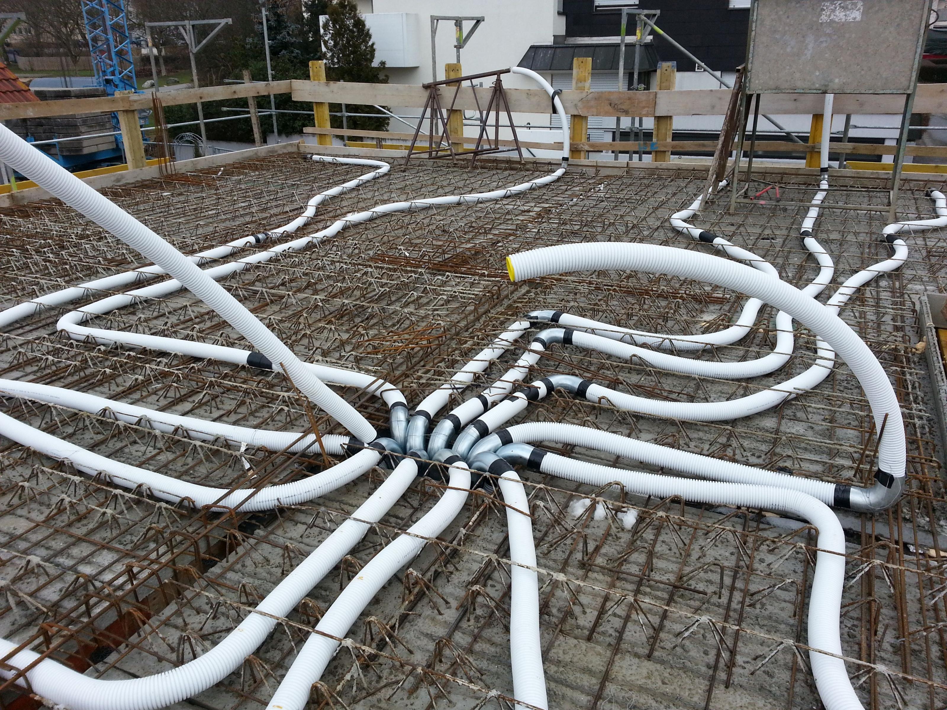

Kann man das in jedes Haus einbauen?
eine komplett zentral gesteuerte anlage ist zum nachrüsten schwierig, aber nicht unmöglich . ein freund hat es letztes jahr nachgerüstet . bei mir hatte ich es gleich im neubau mit eingeplant - rohre dann hier in die beton decken verlegt
alternativ sind einzellüfter wie Frischluft-Wärmetauscher oder https://www.inventer.de/, diese sind allerdings nicht so effektiv und schaffen evtl eine schallbrücke (bei z.b. verkehrs lärm)

wenn nicht von vornherein geplant, wirds schwierig bis unmöglich
mein rohbau sah dann so aus
20130217_150853.jpg Verteilung der Rohre https://www.fraenkische.com/de/Luef...he_kuerzel=de&status=vorschau&zeit=1461825219in der Decke zum OG, zentral dann alle 12 rohre im Steigschacht bis in den Keller
Eine komplette Beschreibung, Technischer Aufbau ist sehr gut hier zu bekommen
dann bei Downloads..
