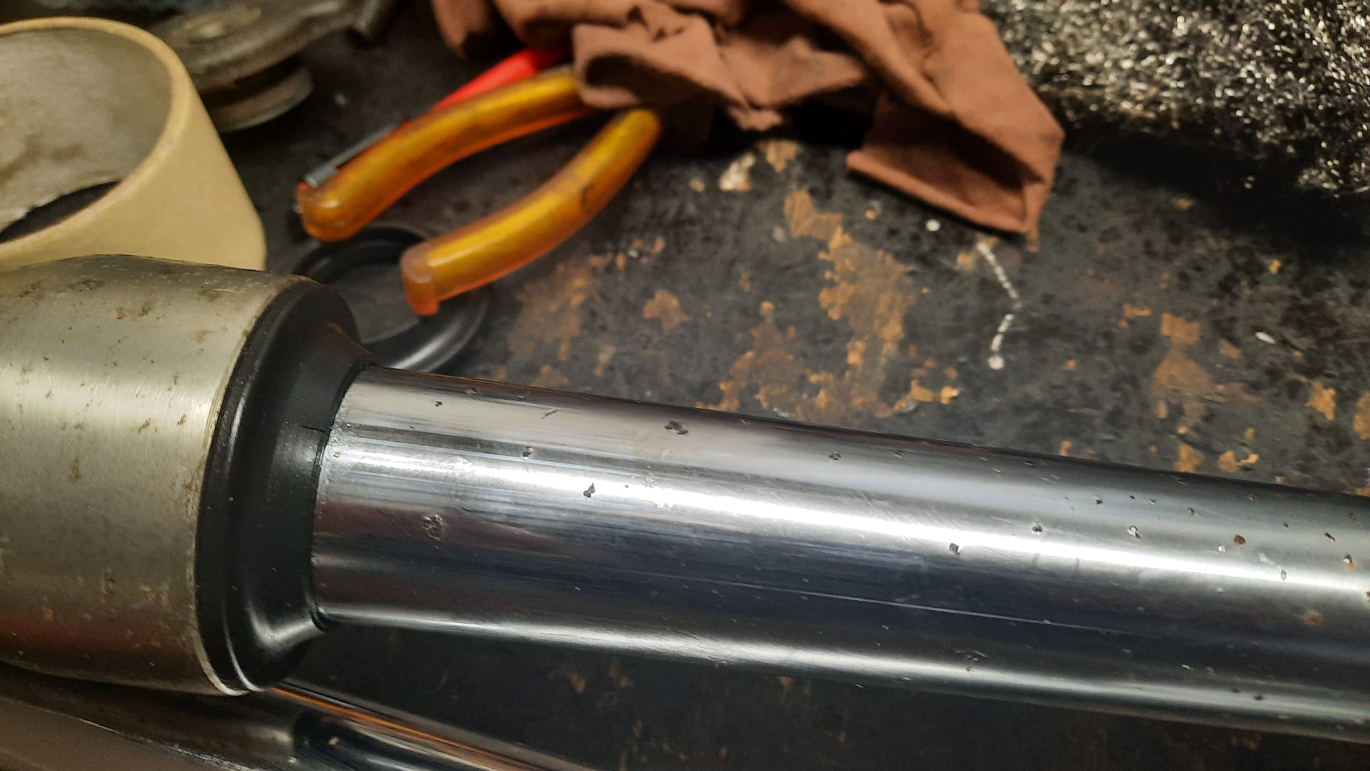

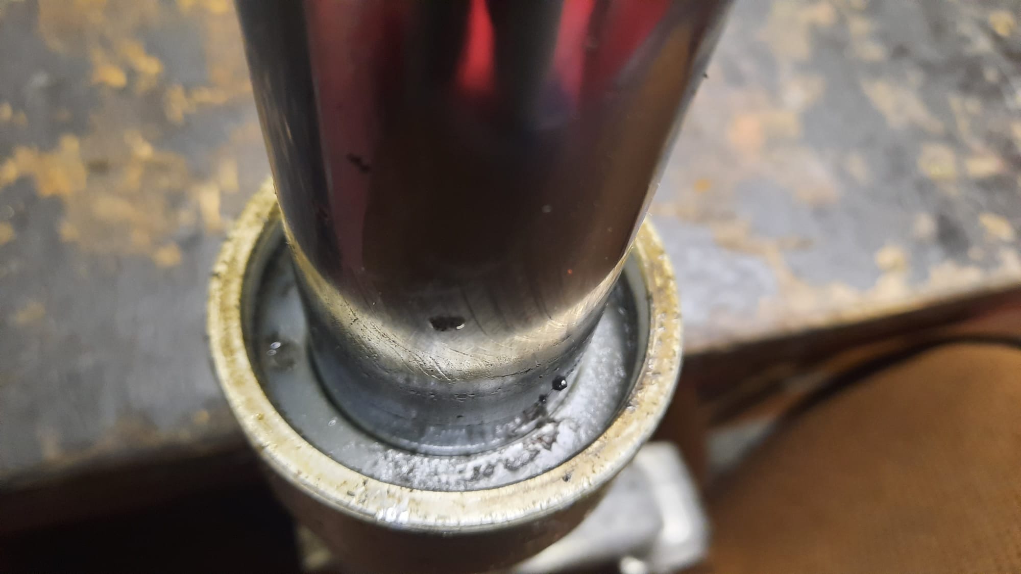

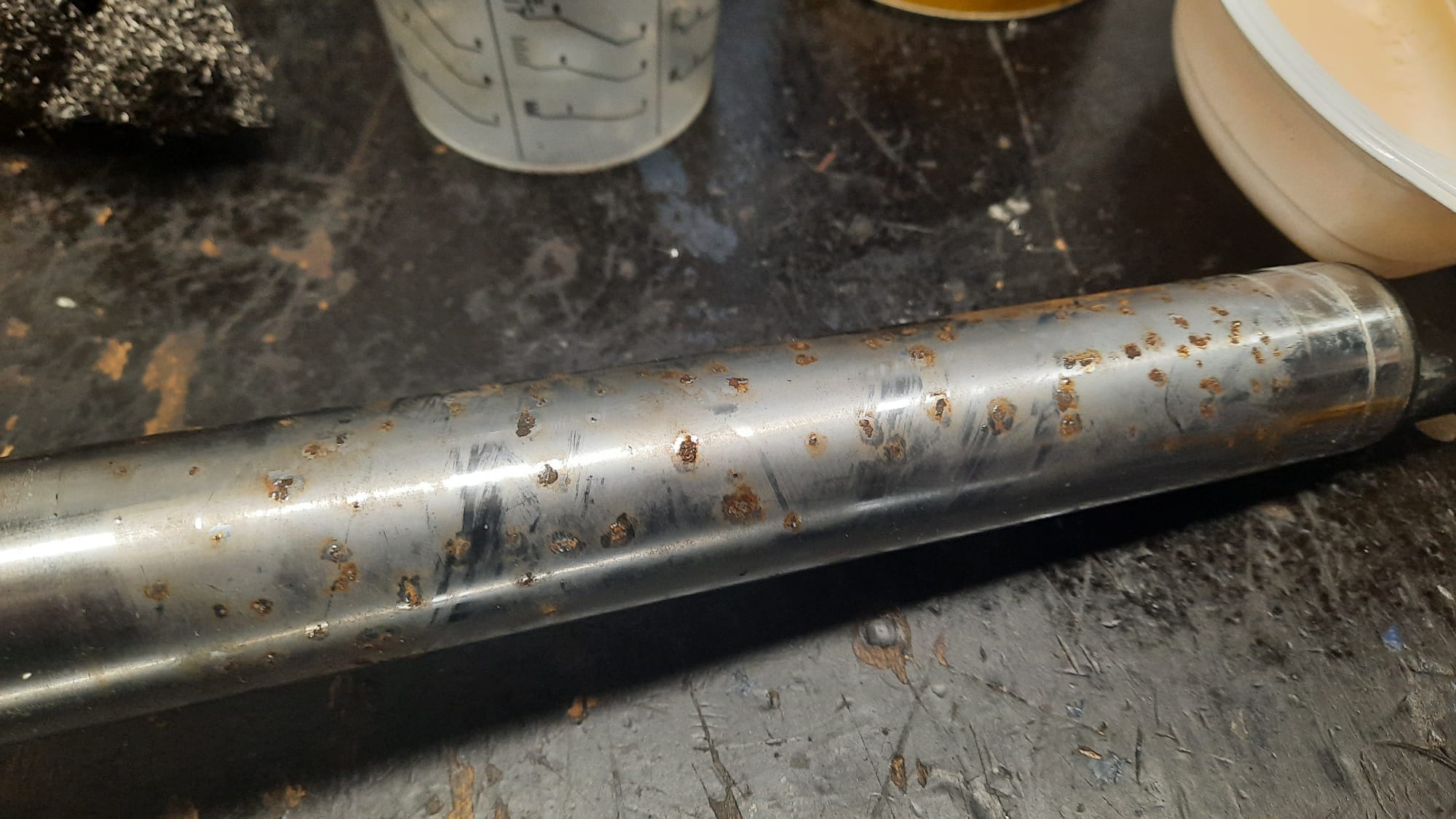

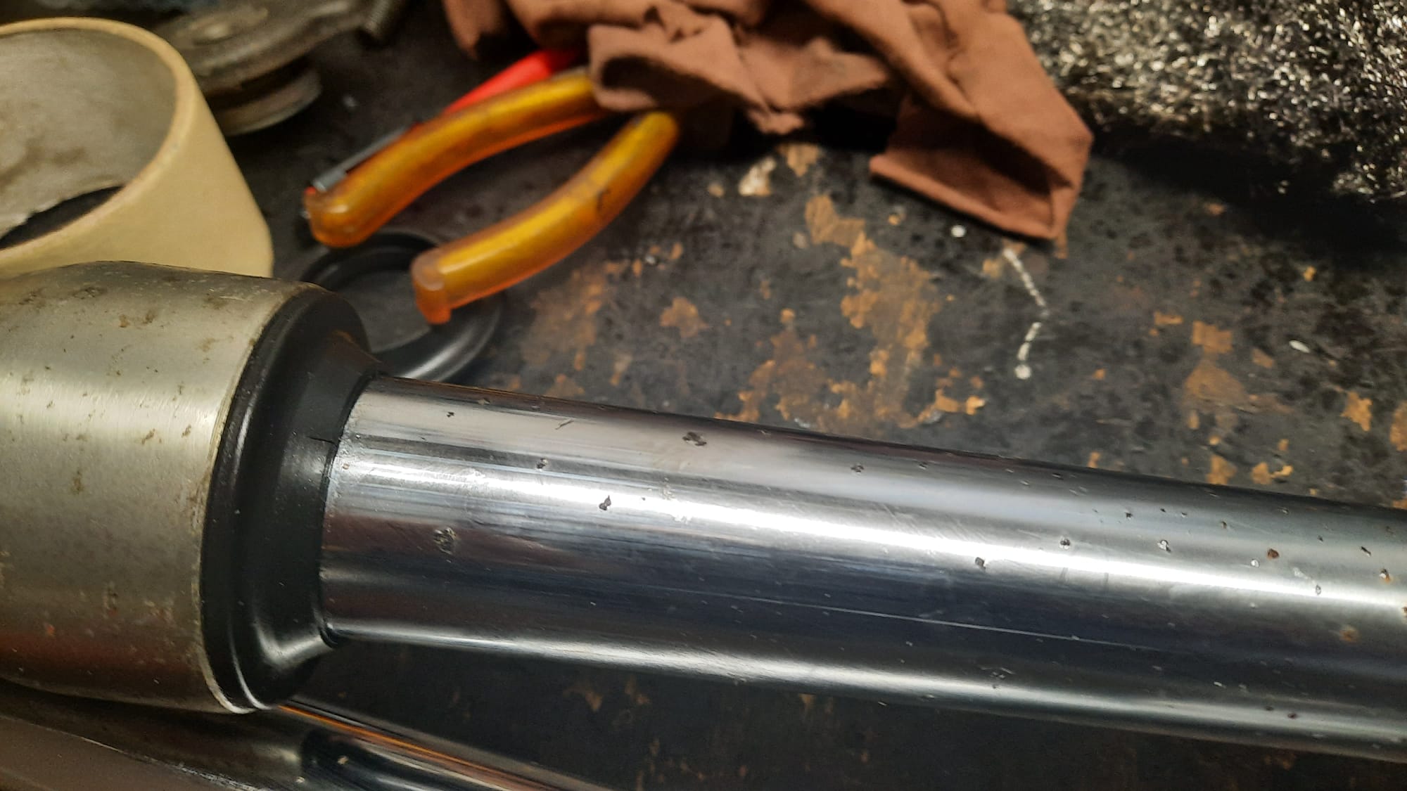

Ich habe noch ein Bild von heute. Die Standrohre der CX500E sehen leider so aus:
Was gebraucht (für teures Geld) angeboten wird, sieht noch schlimmer aus, Originalteile sind offiziell nicht mehr lieferbar.
Jemand eine Idee, wie man das soweit hinbekommen könnte, dass die Gabel wenigstens dicht ist?
Im Eintauchbereich ist der Rost nicht ganz so schlimm, wie auf dem ersten Bild ganz oben. Aber die Beschichtung ist angegriffen.

Entchromen, leicht abdrehen, polieren und neu (hart) Verchromen. Alles andere ist Murks
Entchromen "Ja", aber nicht überdrehen. Mehrfach kupfern, bis die "Löcher" aufgefüllt sind, überschleifen, hart verchromen. Ich weiß, übersteigt den Wert der Maschine, aber so geht's richtig ;). Ansonsten bleibt die Suche nach gleichen, ev. noch lieferbaren Standrohren anderer Maschinen, da die Gabeln kaum jemals vom Motorradhersteller selbst gebaut wurden/werden, sondern gemeinhin von Showa, Kayaba etc. stammen. Oder, man probiert z. B. hier, neue Standrohre zu bekommen.
[OT] das wäre für den Fall, dass der Rost das Stahlrohr schon gekratert hat. Es gibt da natürlich noch n-Zwischischenschritte, bis hin zum Flux Kompensator. Aber die Kirche soll ja im Dorf bleiben

CMSNL bietet noch Restbestände an. Aber das sind auch 600 Euro. Honda Kaup hat evtl. auch noch welche, für 400 Euro.
Diese alten Güllepumpen erzielen keine guten Preise, so dass sich das schnell zu einem Minusgeschäft entwickelt, wenn man da zuviel Geld reinsteckt.
Ist eine nette Freizeitbeschäftigung, gerade zu der Jahreszeit, wo es draußen kühl und schmuddelig ist, aber am Ende drauflegen will ich nicht.
Der Markt ist aktuell sowieso schwierig.
Diese CX500E ist ein echtes Überraschungsei.

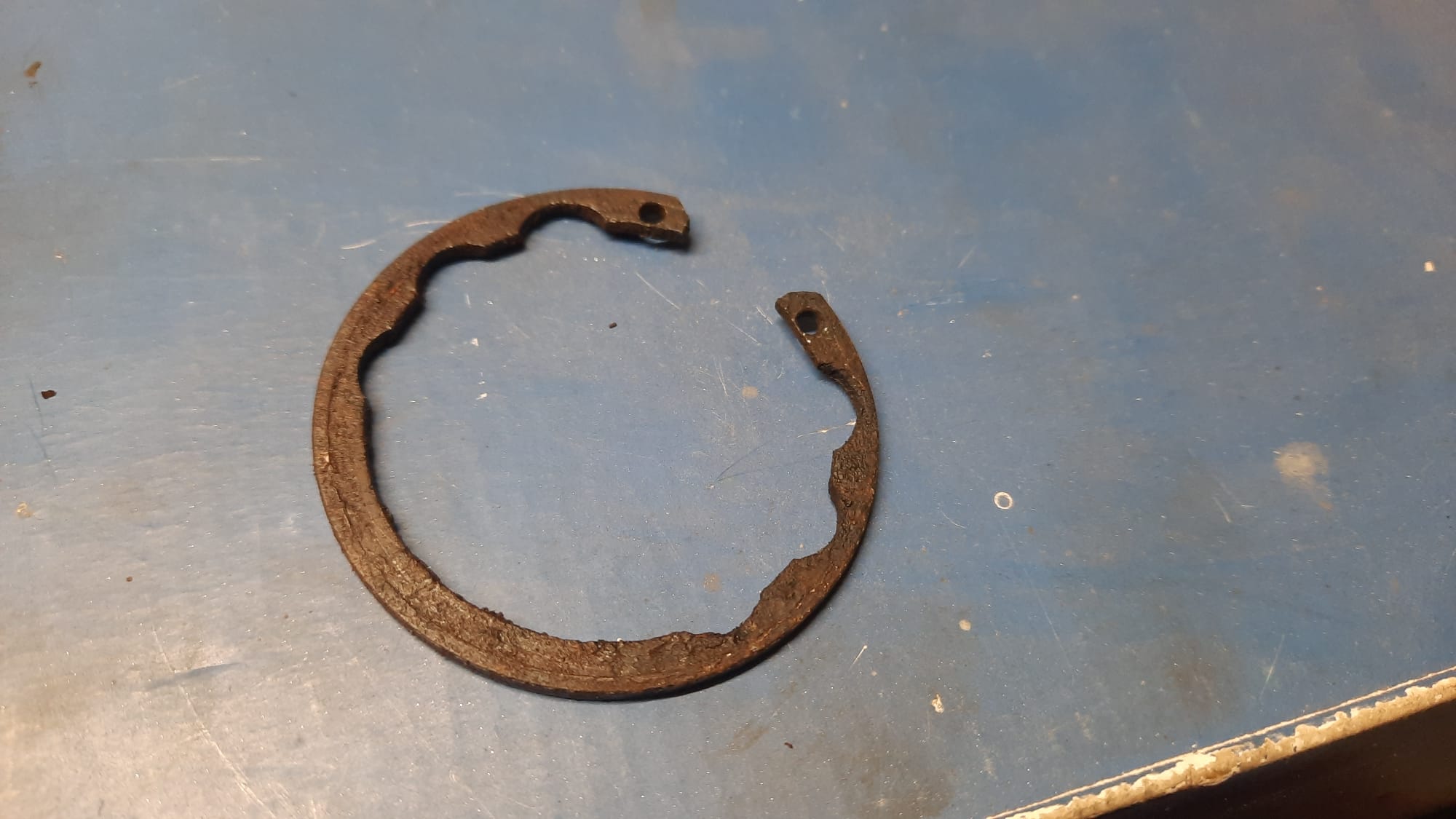

Finde den Fehler:
(Hinweis: Bilder 1 und 2 sind vom rechten Holm, Bild 3 zeigt den linken)
