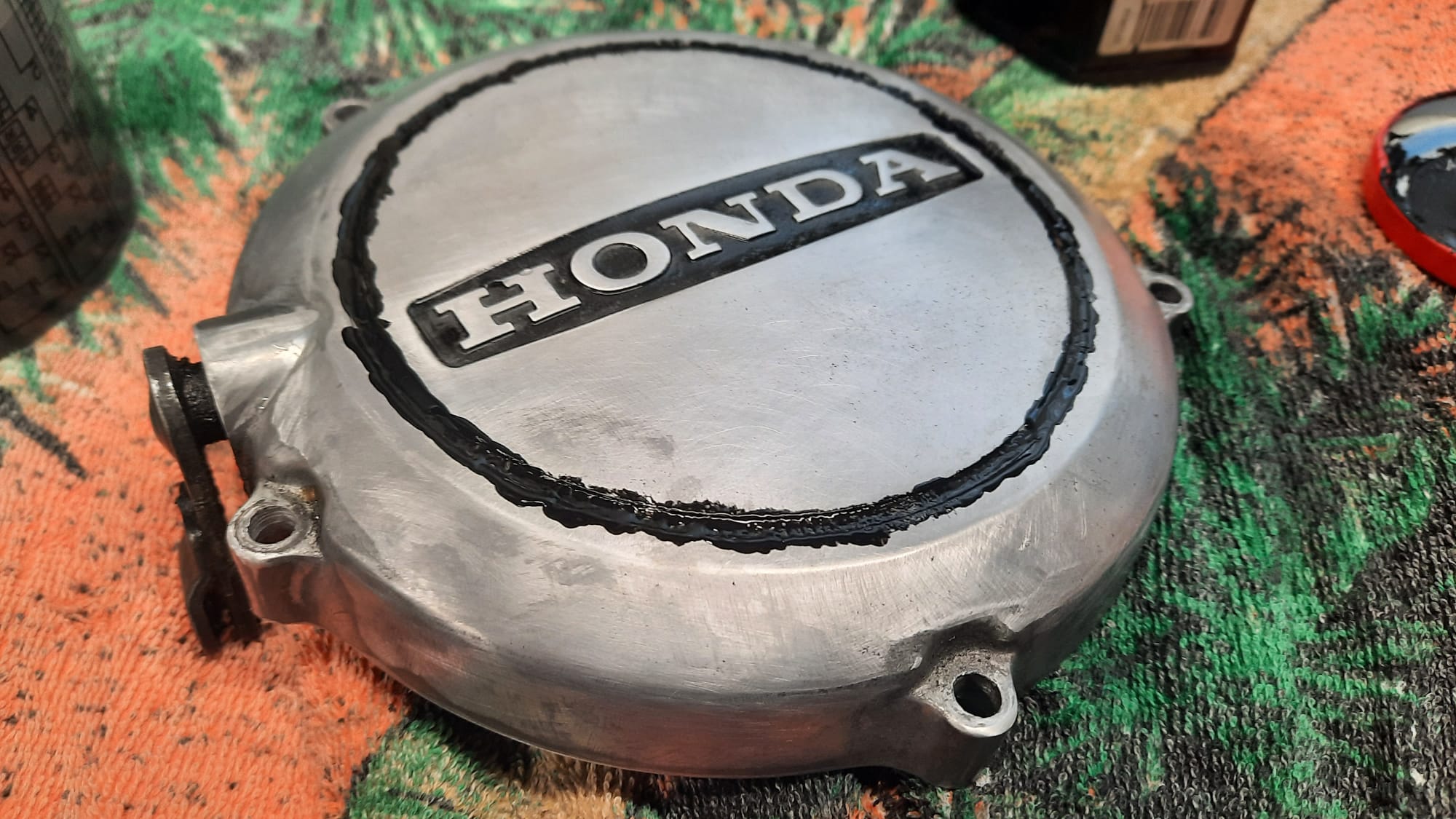

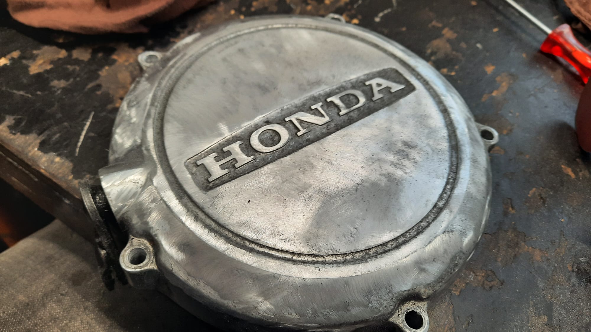

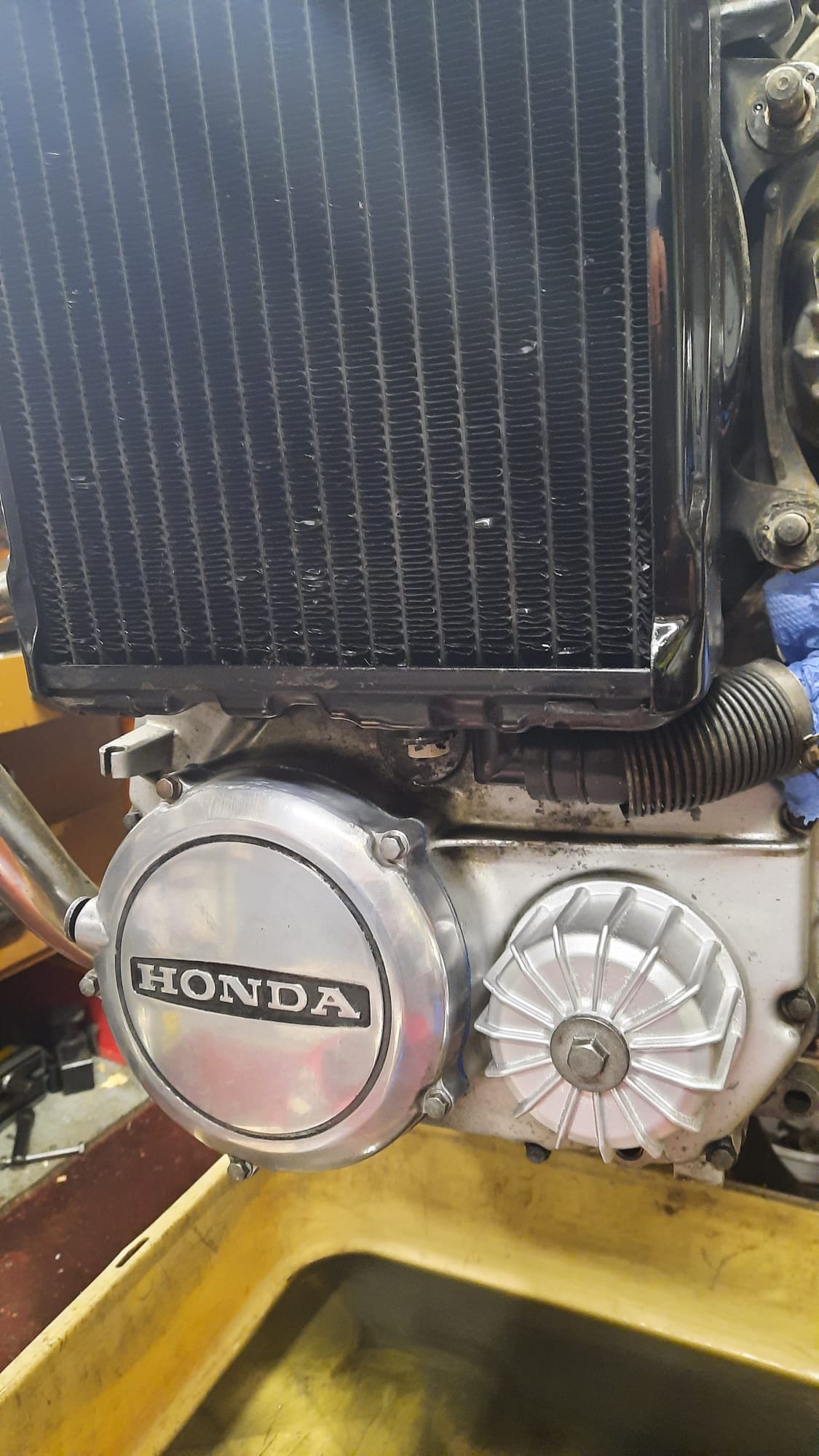

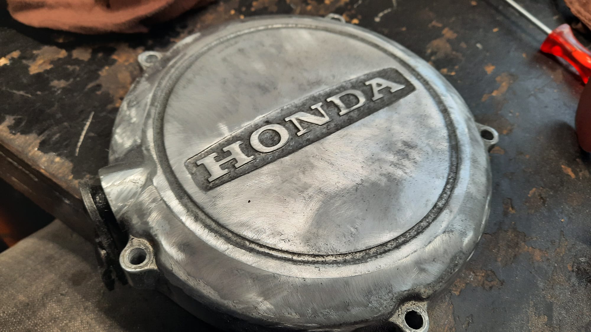

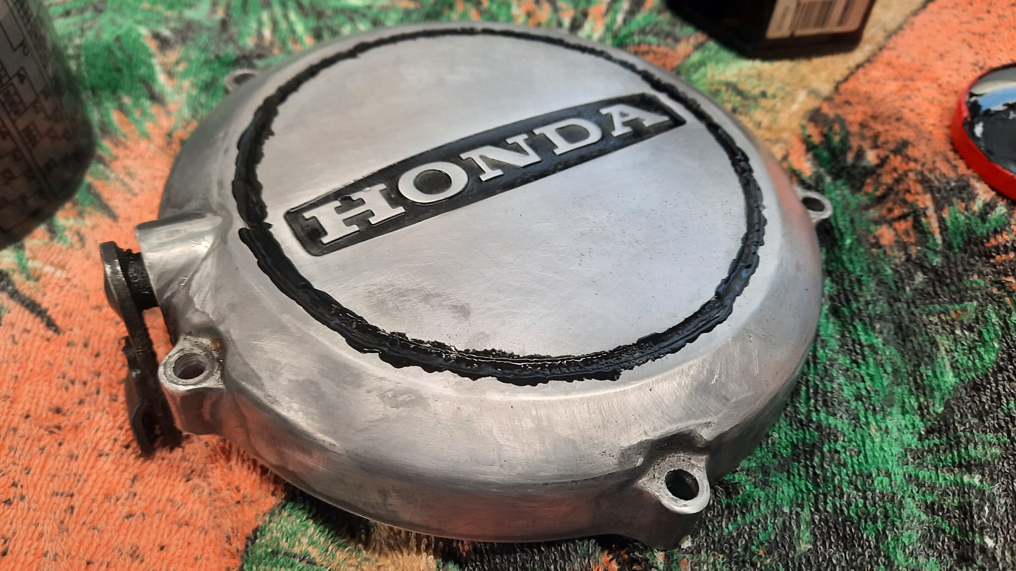

Ich würde mal davon ausgehen, daß die gebürstet wurden und dann farblos lackiert. Das ist auch der Originalzustand.
Uli
Ja, ich bürste solche Teile auch nur (Messingbürste in Bohrmaschine) und lackiere sie nicht. das gammelt wieder unter. Hin und wieder Belgom reicht auch aus, um den Zustand dann zu erhalten. Nur diese Farbe in den Schriften, das kriege ich nicht sauber hin.
Uli G.
Uli G.
28.03.2009
12.005
Hannover
Dito :(. Mühsam händisch, mit Pinsel, dann gibt's keine schönen, geraden Kanten. Wie beim Verfügen von Fliesen, nach sattem Farbeintrag mit Lösemittel getränktem Schwamm gewischt, gibt gute Kanten, hinterlässt dafür Farbe in den umgebenden Bürstenstrichen ==> dunkle Schatten um die Vertiefungen :(.

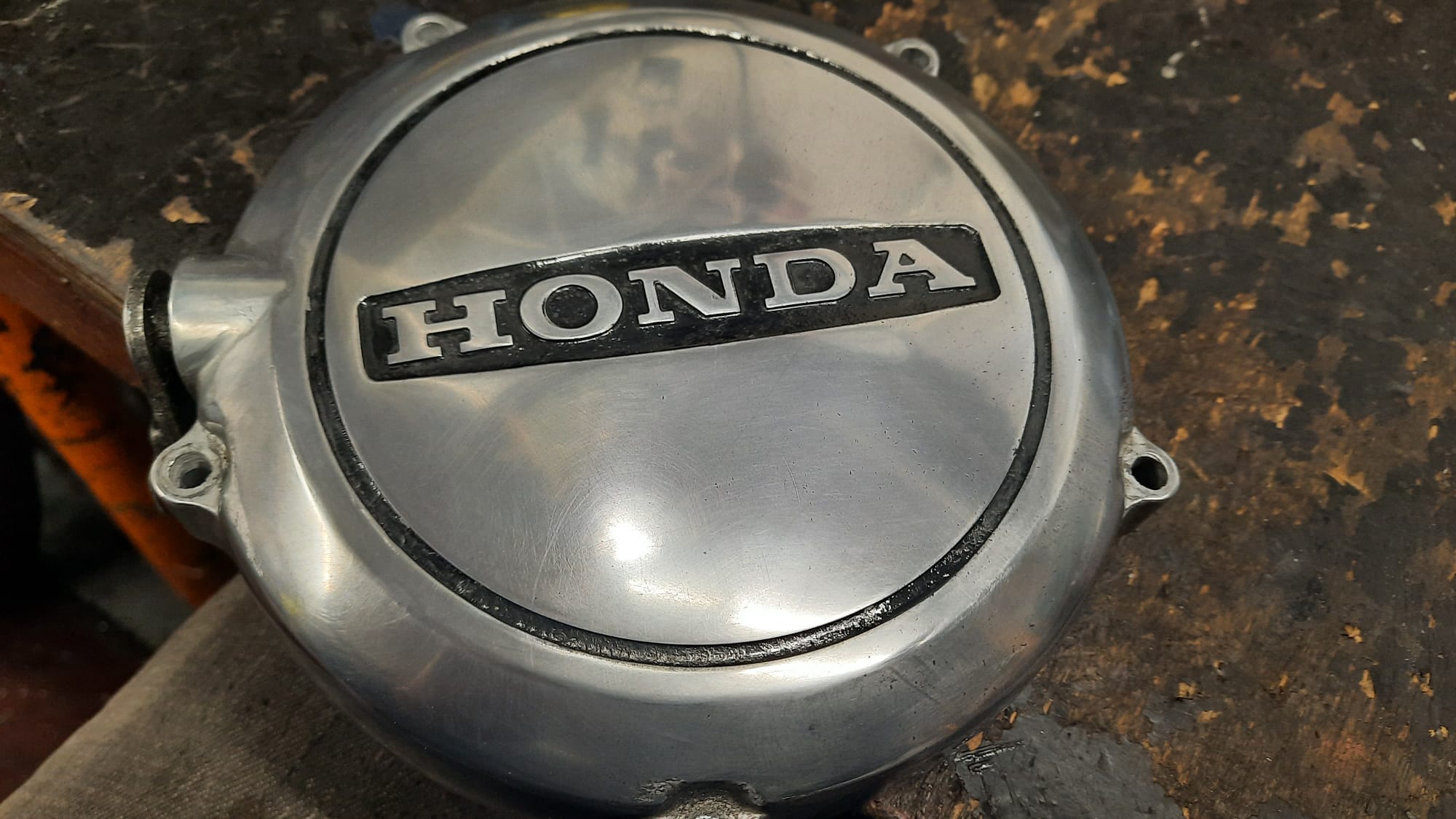

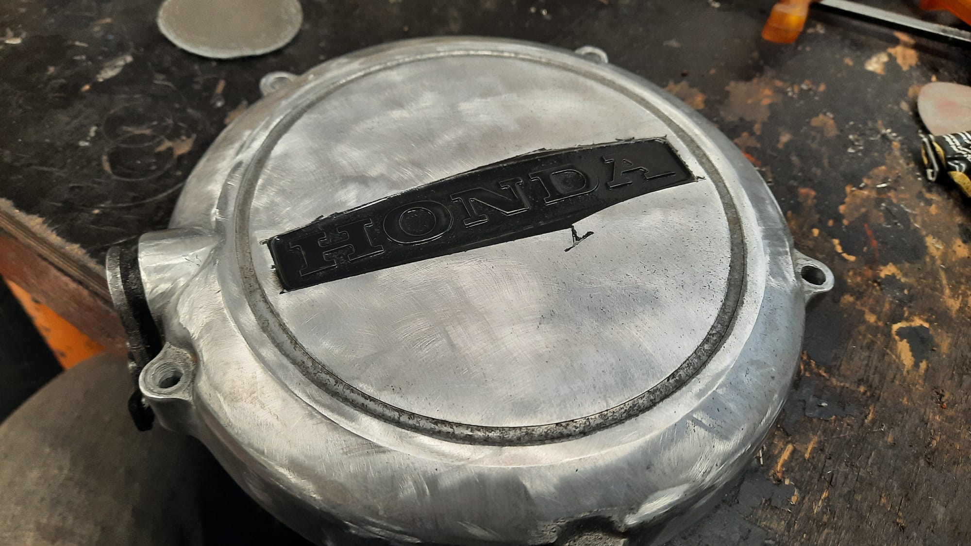

So sieht man es besser. Auf den letzten Bildern hat der schwarze Lack gespiegelt, da sehen die Kanten unsauber aus.
Was auch immer vermutet wird, so habe ich das gemacht:
76351dec-f1ee-4964-a1fe-0a9827445a9d.jpg5312defd-91fe-4460-8966-65afe90f48e3.jpg452de205-109e-4c6c-9a11-838487e212fe.jpg2fe4c1d4-244b-472e-a4cf-919d65e2a734.jpg
Behilflich sind mir da zwei Dinge:
1. Die schwarzen Lackflächen liegen tiefer.
2. Ich habe eine kleine Druckluft-Poliermaschine von Hazet mit 50mm Teller. Kostet ein kleines Vermögen, ist aber jeden Cent wert.
Der stark angefressene Deckel wird erst mit 400er Korn mit der Maschine geschliffen. Dann nochmal maschinell mit 1000er.
Der Farbauftrag erfolgt mittig mit Lackspray (Car's schwarz glz.) und das Rund mit einem Pinsel (Acryl schw. glz) Da muss ordentlich Farbe rein.
Nach dem Trocknen wird (von Hand, nass) erst mit 1000er Korn, dann mit 2000er Korn geschliffen und dann vorsichtig mit Autosol - Metallpolitur Aluminium poliert. Das hält -je nach Witterungseinfluss - zwei Jahre, bevor es wieder matt wird.
Dann poliert man nur einmal kurz drüber und fertig. Von Klarlack halte ich nichts. Den Grund hat bswoolf genannt.
Auf dem letzten, kleinen Bild wirkt die schwarze Lackierung unsauber, das liegt an der Lichtspiegelung des schwarzen Lacks. Da hätte ich matte Farbe nehmen sollen. Montiert sieht man das aber nicht mehr.
