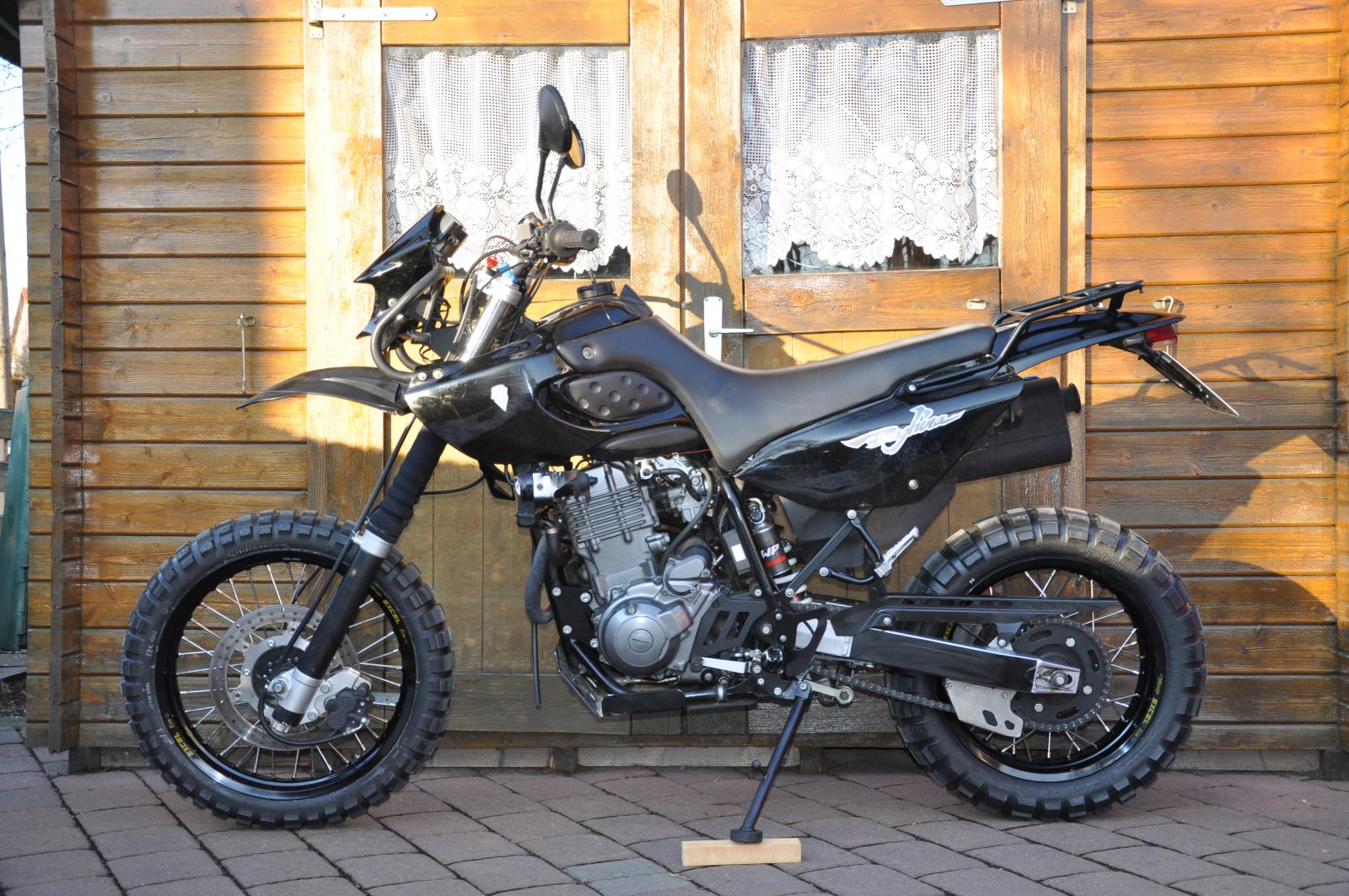

ich hab mir in die MZ vorne und hinten Excelfelgen einspeichen lassen (mit Schlauch) und vom TÜV abnehmen lassen. Felgenringe inkl einspeichen 650€ und knapp 100€ beim TÜV
doch mir sind die Preise bekannt und mein Radspanner (Sedlbauer) hält nichts von den Kineos. dichte Speichenfelgen bieten andere auch an, für deutlich weniger Geld. Die original BMW sind qualitativ allerdings eher unterdurchschnittlich.

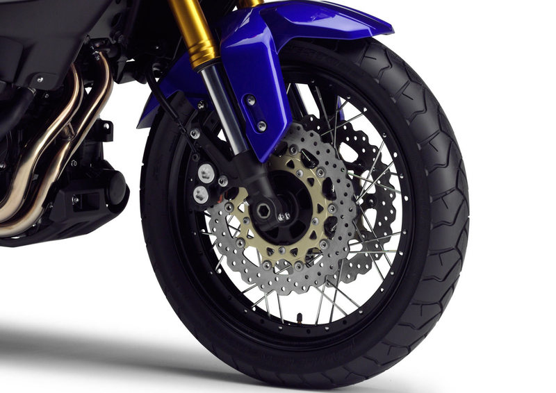

yamaha bietet solche Felgen in der SuperTenere an

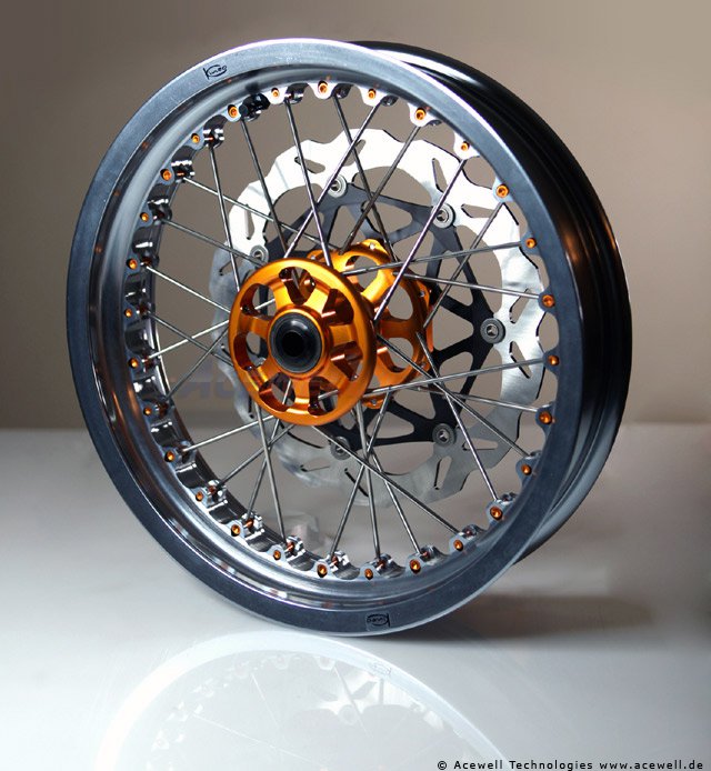

Motor Morini hat schlauchlose Felgen in den Modellen GranPasso und Scrambler mit Excelring
