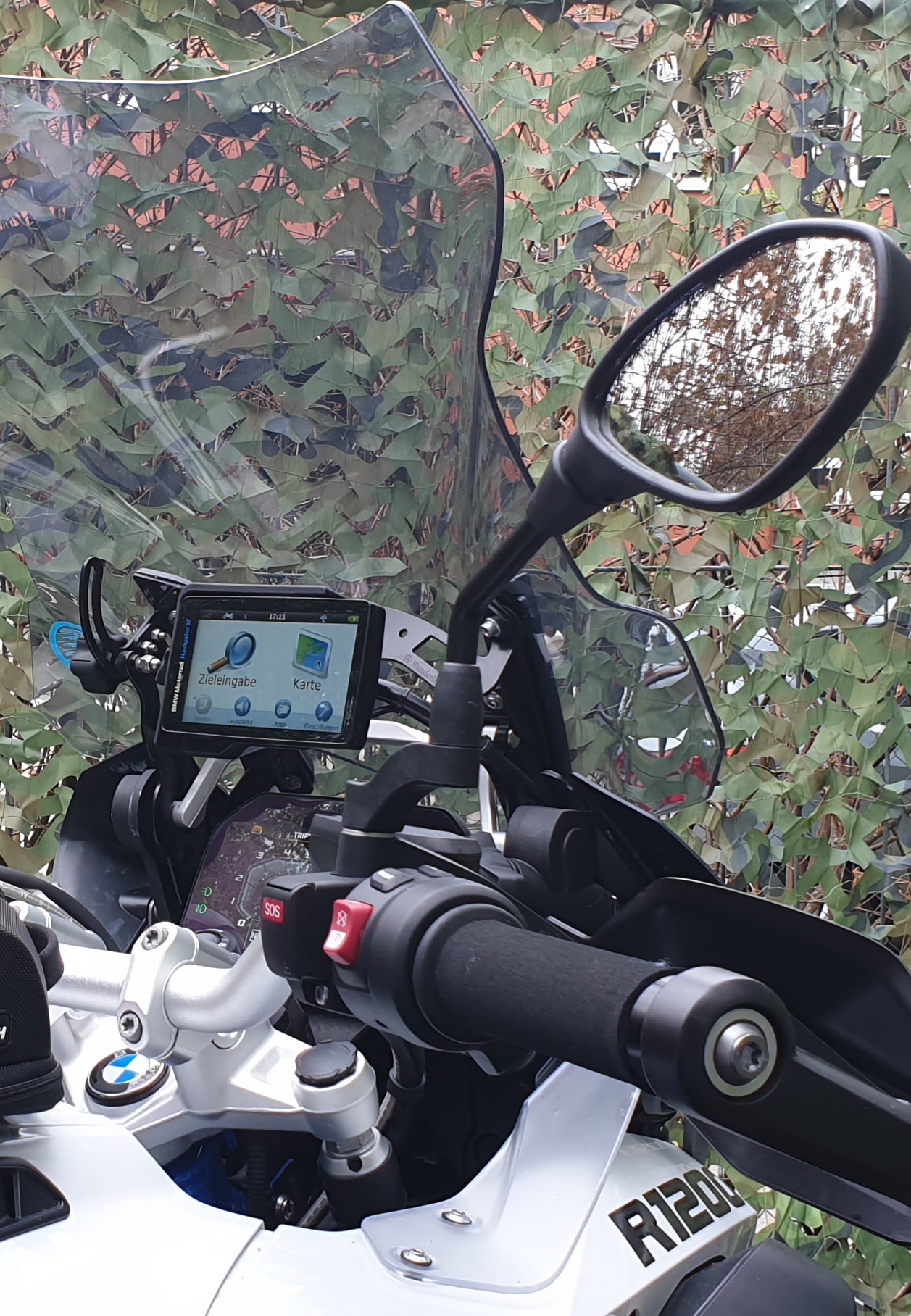

die OEM GS Spiegel sind soweit in Ordnung. Bis auf die Tatsache das ca. 1/3tel des Spiegels durch meinen Arm verdeckt wird.
Die 911er Spiegel von BMW sind mir zu Gülden. Die Spiegelverbreiterungen vom Wundersamen sind Frickelskram....und auch Gülden.
Hat jemand Zubehörspiegel montiert, an denen der Ausleger so 2cm länger ist?

Also ich habe mir diese hier montiert und bin damit sehr zufrieden. Sind aber schon relativ billig gemacht, bei dem Preis kein Wunder. Das Sichtfeld zur Seite wird damit besser. Daher habe ich das bei dem Preis mal ausprobieren wollen. Und optisch ist das gleich. Die Spiegelarme sind aber nicht länger, sie stehen leicht anders als die originalen. Ob das für dich passt, musst du testen.

Hatte das gleiche Thema - nachdem ich die Spiegel aber grundsätzlich gut finde habe ich mir Spiegelverbreiterungen verbaut. Jetzt sitzen die genau richtig - Wäre halt nochmal eine andere Option.

Wie viel du vom eigenen Arm siehst, ist ja wohl eine Funktion der Spiegel-Einstellung.
Wenn du die Spiegel nur eine Nuance nach außen drehst, wird der Spiegel nur mehr einen kleinen Teil deines Armes zeigen, aber trotzdem gehen die Informationen über das, was du in "deinem Rücken" sehen musst, nicht verloren.
Die Spiegel stehen an der äußersten Position. Wenn ich sie weiter drehe, drehe ich sie wieder nach innen (Breites Kreutz :wink: )
Habe mich wohl nicht exakt genug ausgedrückt, es sollte besser heißen:
"Wenn du die Spiegelkopf nur eine Nuance nach außen drehst, ..."
Set Rückspiegel Safety, asphärisch, Rechtsgewinde M10 x 1,5 - für BMW | Touratech GmbH: Onlineshop für Motorradzubehör
Eine Verbreiterung habe ich nicht. Aber die aspärischen Spiegel von Wunderlich:
Nachrüst-Spiegelglas »SAFER-VIEW« asphärisch - rechts
Einfach auf die Spiegel aufgeklebt, verkleinern sie den toten Winkel fast vollständig. Auf der Autobahn (leider notwendig, um flott auf die schwäbische Alb zu gelangen) sehr hilfreich.
Das hat etwas gebracht. Ich dachte die Köpfe wären am Ende des Verstellbereiches, weil sie sich nicht mehr bewegen ließen.
Aber ein etwas beherzterer Dreh, ein dezentes "Knack" und schon waren nochmal 3mm drinnen.
Nun sehe ich nur noch 1/4tel bis weniger....das sollte funktionieren....Zumal:
Die Zubehörspiegel der großen Verdächtigen haben alle die Japan Maße M10x1,25mm. BMW verbaut Deutsche M10x1,5. Also muss immer noch ein Adapter her. Zwei zusätzliche Gewinde die geischert werden müssen und die Optik.........
Auf jedenfall: Danke für die Antworten und Anregungen. Nun weiß ich auch was ich NICHT will.... :wink:
