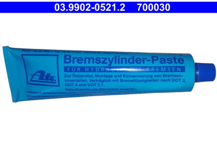

Vielleicht noch hilfreich
schau mal hier, ok viel Gelaber aber der Rest passt.
für die Bremskolben und die Dichtung noch die blaue Tube von
ATE Bremszylinder Patste ca.15 €

Zwei Fragen habe ich noch dahingehend:
  • soll ich nach der Reinigung, wirklich alle Flächen trocken lassen, ohne Kupferpaste oder die ATE Paste?
  • @Roadbasti04 Welche die ATE Bremszylinderpaste ist dies genau? Denn ich habe irgendwie zwei gefunden, eine davon ist wohl dafür da alle Anlage und Gleitflächen damit ein zu schmieren, aber wie gesagt, das Video legt alles trocken. Sehe ich es deshalb so, dass du meinst, nur die Zylinderflächen der Kolben damit einzuschmieren? Um welche dreht es sich? Version 1 oder Version 2

Also Gleitflächen schon gleich mal gar nicht.
Die Paste kommt an die gereinigten noch ausgefahrenen Bremskolben. Die danach zurückdrücken und neue Beläge rein.

#Sunraiser
Nr 1 ist die Richtige und die kommt fein aufgetragen nur um die Bremskolben
Bitte nicht vergessen wenn Beläge raus sind einen Anschlag ( anstelle der Beläge zwischen die Kolben, sonst Grande Problem) !!!!!!!!!!!!

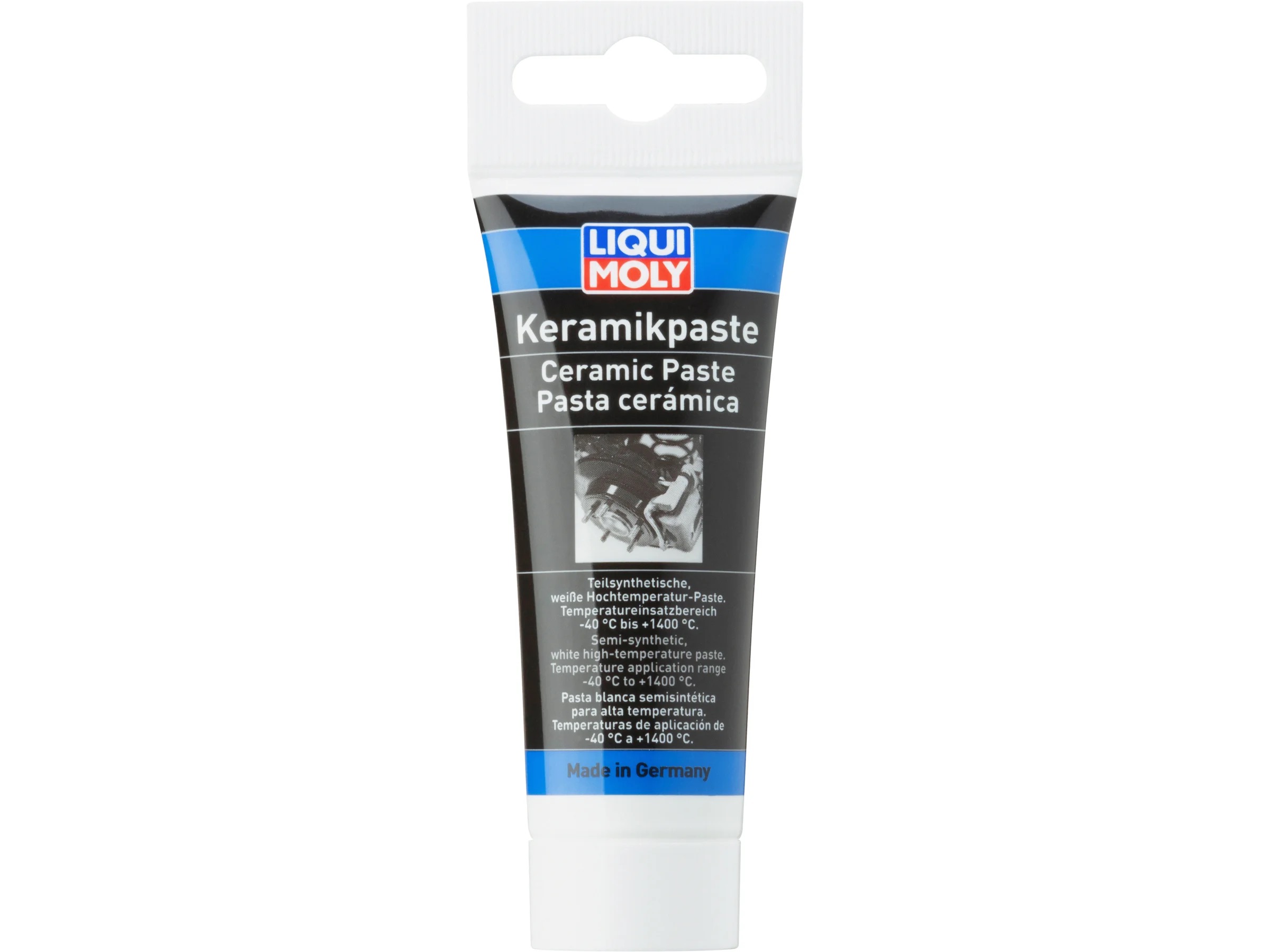

Und ab hier scheiden sich die Geister.
Meine 50 Cent - hauchdünn auf die Rückseite der Beläge die Keramikpaste, da wo die Kolben auf die Beläge drücken.
Wenn dann deine Scheiben und die Beläge ok sind quietsch da nix mehr

Also wie gesagt, … wieder einmal Top geholfen euerseits, auch wenn die Arbeit noch vor mir liegt.
Final würde ich gerne dankend zu euren Miitelchen wissen, …..
  • Sind die Kolben bei einer KM Leistung von 6.500 zwingend mit der ATE Bremszylinderpaste zu pflegen?
  • Kann man die Keramikpaste auch durch die klassische Kupferpaste
