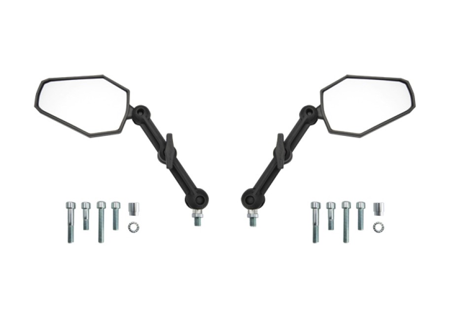

Moin zusammen,
wer von euch verwendet Klappspiegel an seinem Moppet und kann Empfehlungen aussprechen? Mir geht's drum, dass die Spiegel bei Sturz/Umkipper einfach wegklappen/drehen, sodass ich sie dann von Hand einfach wieder ausklappen und weiterfahren kann.
Eigentlich hätte ich gern die Doubletake, aber die haben scheinbar leider kein E-Prüfzeichen.

Das wusste ich gar nicht. Das ist richtig gut! Danke @WorldEater
Ich habe mir gerade mal das Produktbild (das auch in meinem Eröffnungspost ist) genommen und mit ImageJ vermessen. Da komme ich auf eine Fläche von 77,85 cm^2 pro Spiegel.
Das liegt so deutlich über den geforderten 68cm^2, dass ich mich einfach mal traue, die Spiegel zu bestellen und dann noch mal am tatsächlichen Teil nachmesse. Aber ich denke, das sollte passen.

Tja - nicht ganz richtig interpretiert. Fahrzeuge mit einer EU-Betriebserlaubnis müssen Spiegel (zwei) dran haben, die der europäischen Regelung Nr. 81 (ECE-R81) entsprechen.
Das steht nicht nur die Größe drin, auch dass Sicherheitsglas benutzt werden muss (siehe 8.4.2.).
In dieser schicken Regelung findet sich dann auch:
"4.2. Auf dem Gehäuse jedes Rückspiegels ist eine hinreichend große Stelle für das Genehmigungszeichen vorzusehen, das auch nach Anbringung des Rückspiegels am Fahrzeug noch gut erkennbar sein muss".
Bei einer Kontrolle kostet es 15€ und nur ein sehr schlecht gelaunter Polizist lässt Dich ohne E-Kennzeichen wohl nicht weiterfahren.
Wer es selber nachlesen will:
https://eur-lex.europa.eu/LexUriServ/LexUriServ.do?uri=OJ:L:2012:185:0001:0023:DE:PDF
