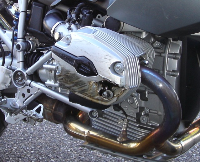

netter tittencrash....:(
aber so ist es nun mal mind, die dinger stehen ab wie segelohren
und bei der gewalt die da eingewirkt hat, ist mit einem "präser" wohl
nix mehr zu machen....eher mit einem rammschutz

Was kostet dieser kleine Patzer wohl?

wenn´s nur der deckel ist....bleibt´s im rahmen!
HP2Sascha
...wird wohl auf nen Kuhfänger hinauslaufen!:eek:
Gott, wie schrecklich....überall Heizungsrohre......:o:mad::rolleyes:
Ich bin über meine Heizungsrohre echt dankbar.... Ein Euter hätte bei mir auch etwas mehr Schaden genommen außer ein paar Kratzern, hätte ich keine Verrohrung g'habt....

..die Dinger haben mir am 2V schon so manchen Ventildeckel gerettet!:o
Was empfiehlt sich denn ausser dem grössten allg. Verdächtigen noch?:cool:

naja,
der Schlag auf den V-Deckel war
nicht soooo heftig.Ein richtiger Schutz hätte das Löchlein verhindert.
Mit den Heizungsrohren ist das auch so ne Sache.
Beim letzten Rennen mit unserem 500er Classic-Gespann war ein Felsen im Wege.
Gespann kommt gefahren, trifft Felsen,
wupp steht.
Heizrohre etwas nach hinten gebogen.V-Deckel gelöchert, vom Zylinderkopf ein
Stück rausgerissen, Zugankerschrauben
teilweise aus dem Gehäuse gezogen.
Ohne Rohre? wärs evtl.weniger gewesen.

...die Frage stellt, was denn in einem solchen Fall wohl die beste Lösung ist! Die Zugankerschrauben rauszuziehen ist wohl auch Resultat aus dem zusätzlichen Gewicht (Seitenwagen)!
Muss schon einen gehörigen Bums gegeben haben damit es dazu kam!
Hast ne Idee für nen optimierten Zylinderschutz Peter?

@mind,
Ok, wenn ich jetzt schreiben würde
"machs so wie meine" hört sich das evtl.
mal wieder großkotzig an.
Das wichtigste bei den "Verhüterlis",
sie müssen ganz eng anliegen, damit die
aufprallente Energie nicht auf einen
Punkt sondern auf die komplette Fläche verteilt wird. Also sollten sie noch aufgeklebt werden.
2mm Edelstahl sollten es schon sein.
Und am besten geschweißt und nicht gekanntet.
Ich glaube jedoch nicht, daß es sowas zum kaufen gibt. Dies ist maschinell
glaube ich nicht zu machen.
Da wäre die Form sicherlich einfach zu teuer.
Peter

...das Schweissen wäre nicht das Problem!
Die Frage ist, wo legt man wieviel, wovon unter, daß zum Einen der Aufpralldruck (und damit das Verschieben der Ventildeckel) reduziert wird und gleichzeitig die einwirkende Kraft flächig verteilt wird!
Die vorhandenen Schraubpunkte scheinen da wohl nicht auszureichen!
Stell doch bitte mal ein Photo rein von Deiner Lösung!
