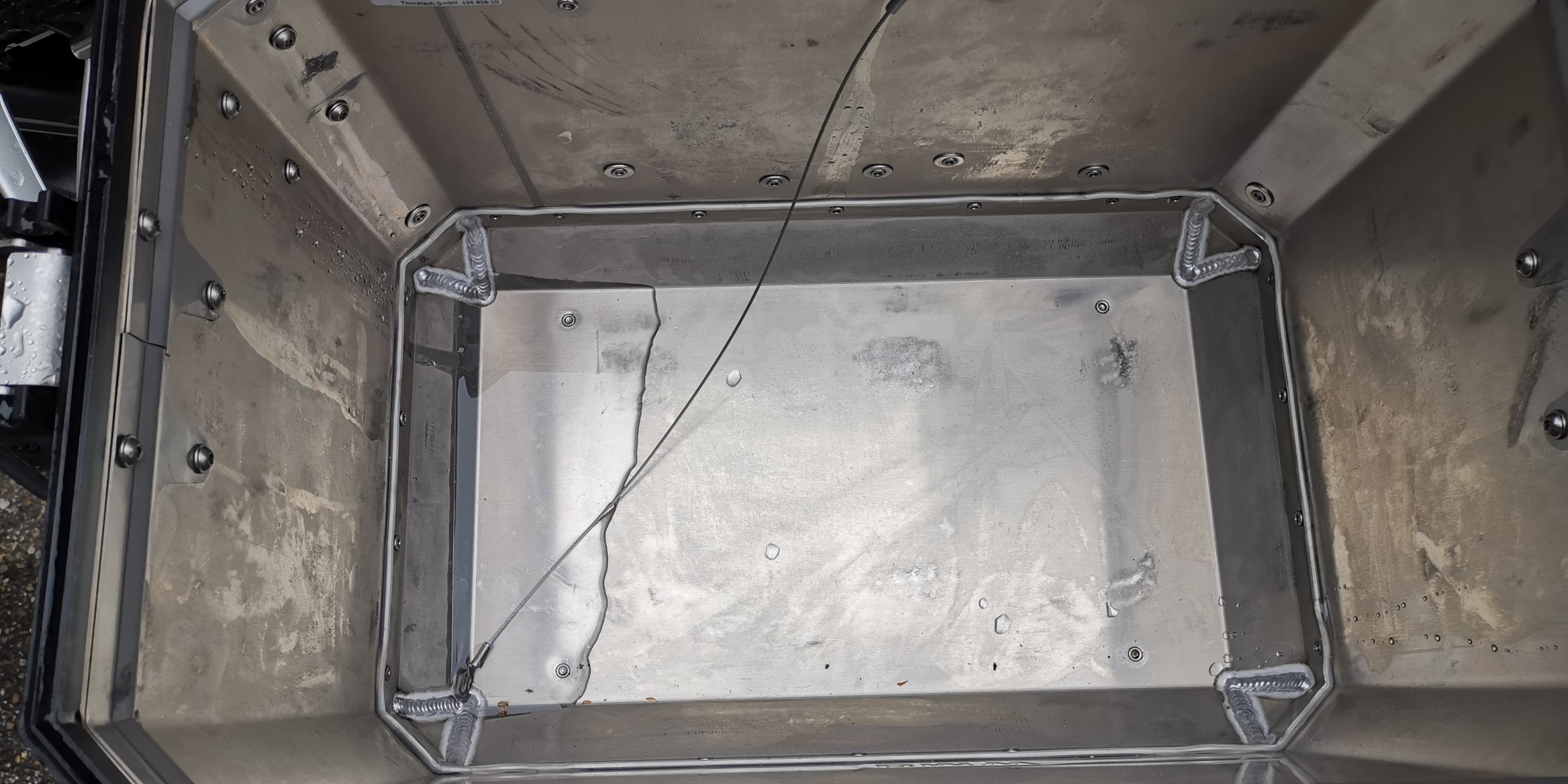

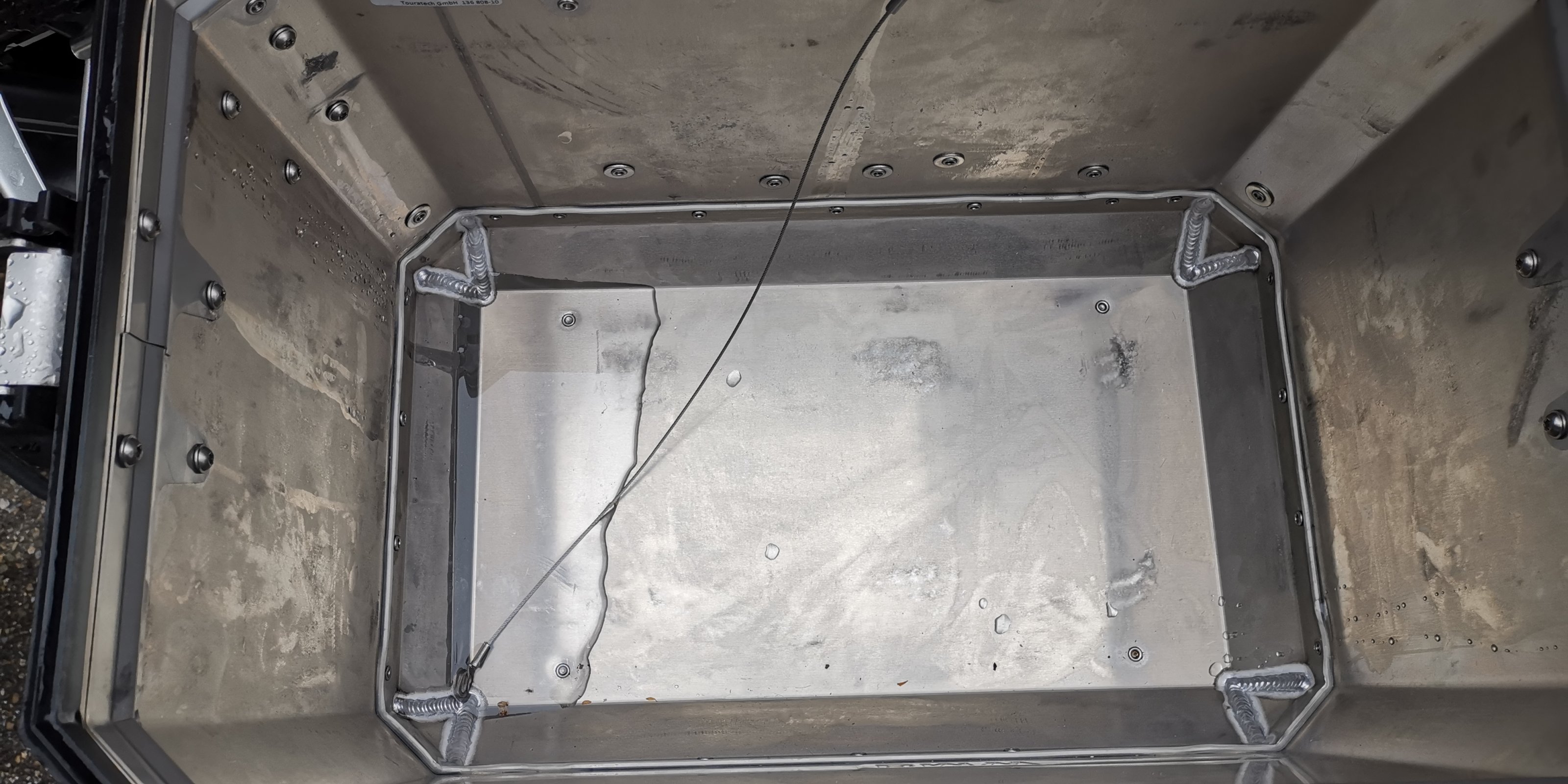

Wie es mit den 1300er Koffern ausschaut, weiß ich nicht, aber die Aluboxen der 1250er sind definitiv nicht wasserdicht. Auch nur begrenzt Wasserfest.
Einfach mal die Maschine über Nacht auf dem Hotelparkplatz abstellen und es regnet. Die Konstruktion ist hier eigentlich nicht dafür gemacht.

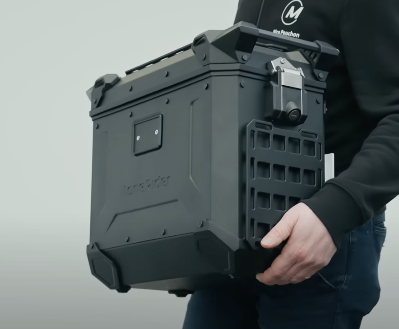

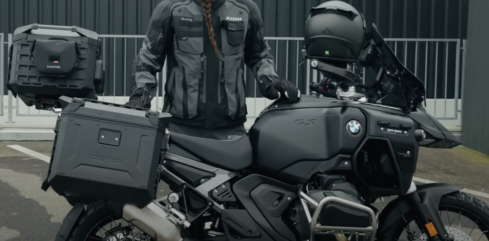

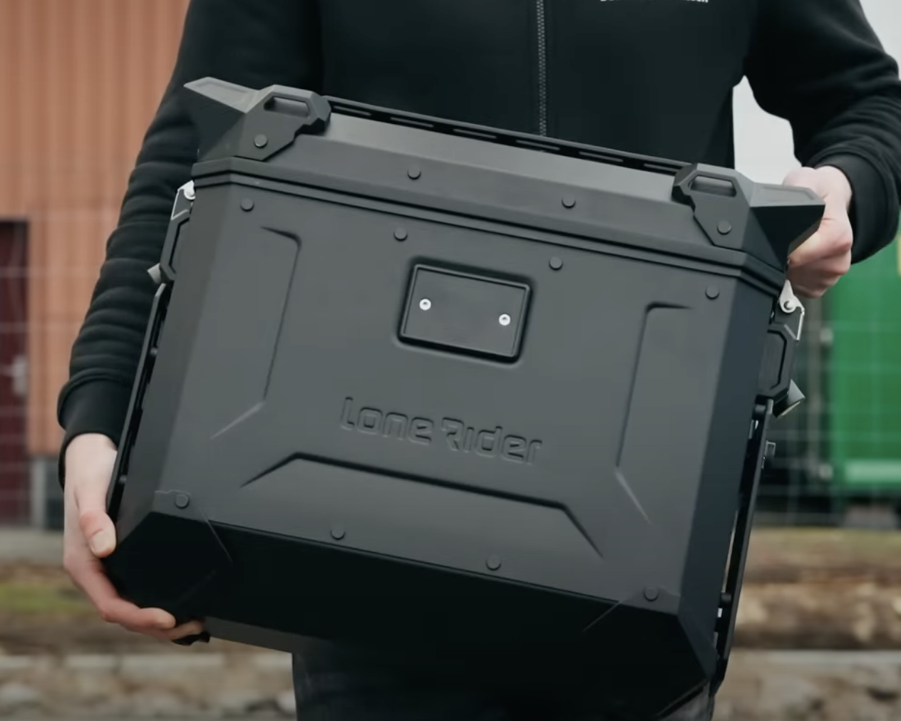

Weiß jemand, wann die Alukoffer von Lone Rider kommen? Finde die passen wesentlich besser zum Look der GSA als die dicken BMW Koffer.

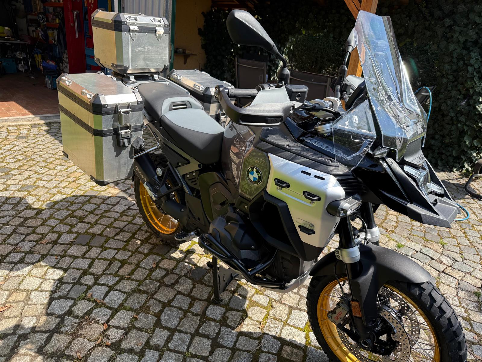

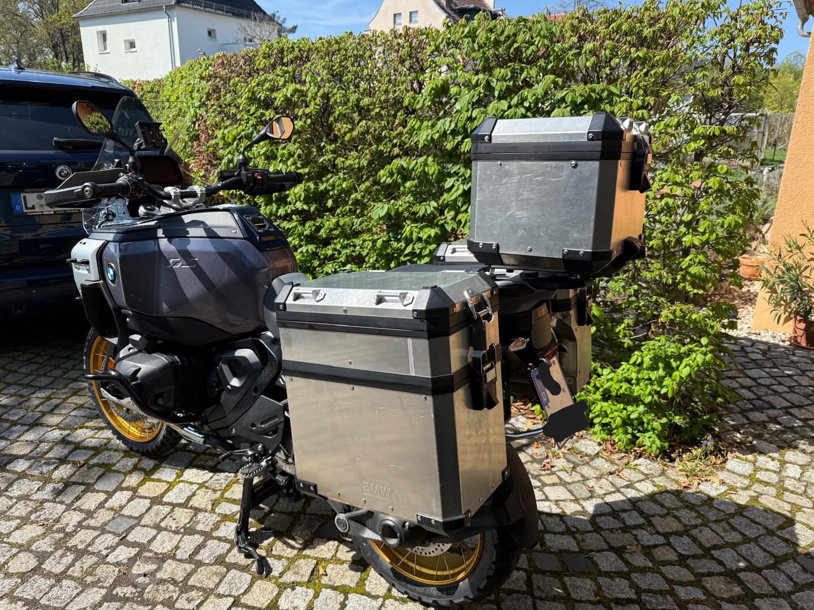

Es gibt einen Kofferträger für die 13er ADV passend für die "alten" Koffer...
BMW R1300GS Adventure Kofferträger für APDURO- oder BMW Alukoffer | Motorrad-Alu-Koffer
Hätte ich das gewusst, hätte ich mir die neuen Koffer nicht bestellt. Für die alten habe ich auch die Volumenerweiterungen. Jetzt muss ich alles neu kaufen. 💸
Ah, danke,
ich sammle ja gerade Alternativen zu den GSA Koffern und ich finde, obwohl es ein "klassisches Rohrgestell" ist, das gar nicht unpassend an der GSA.
Als Favorit habe ich (bislang) allerdings die Apduros ausgemacht. Passen an die original Halter der GSA und sehen zumindest in der L Variante auch gut aus. "Hätte" ich aber eine 1250 oder 1200 GSA und die Koffer dazu, würde ich angesichts dieser Lösung die ganz klar behalten und umbauen auf die 1300 GSA.

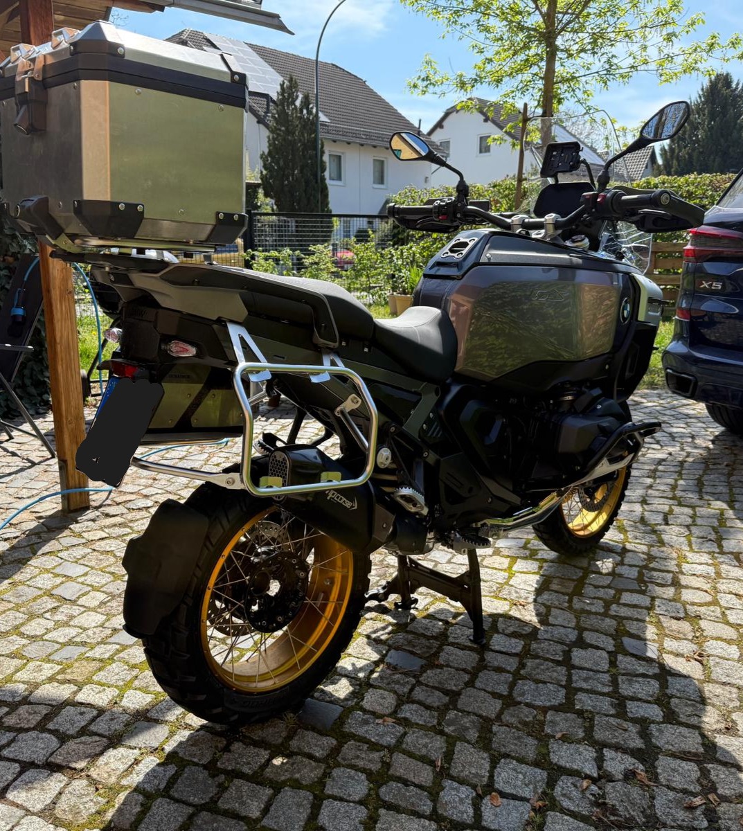

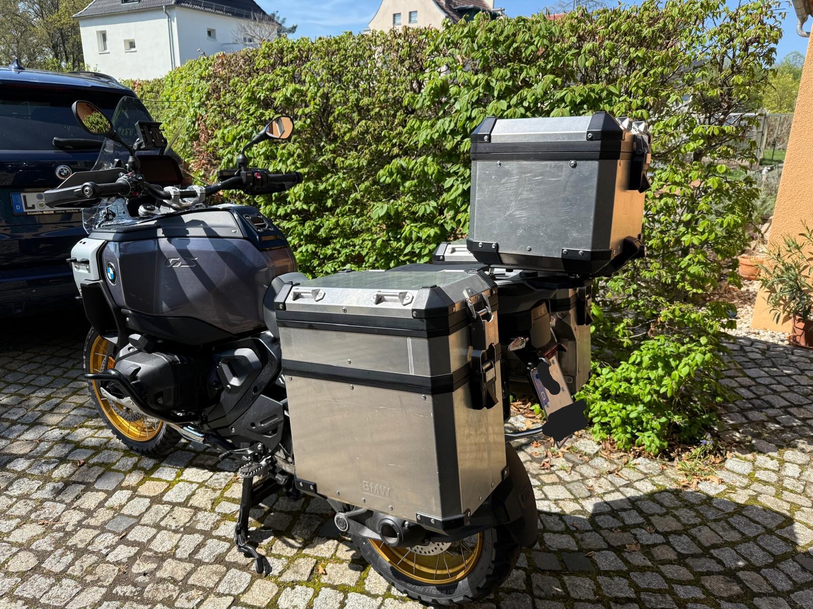

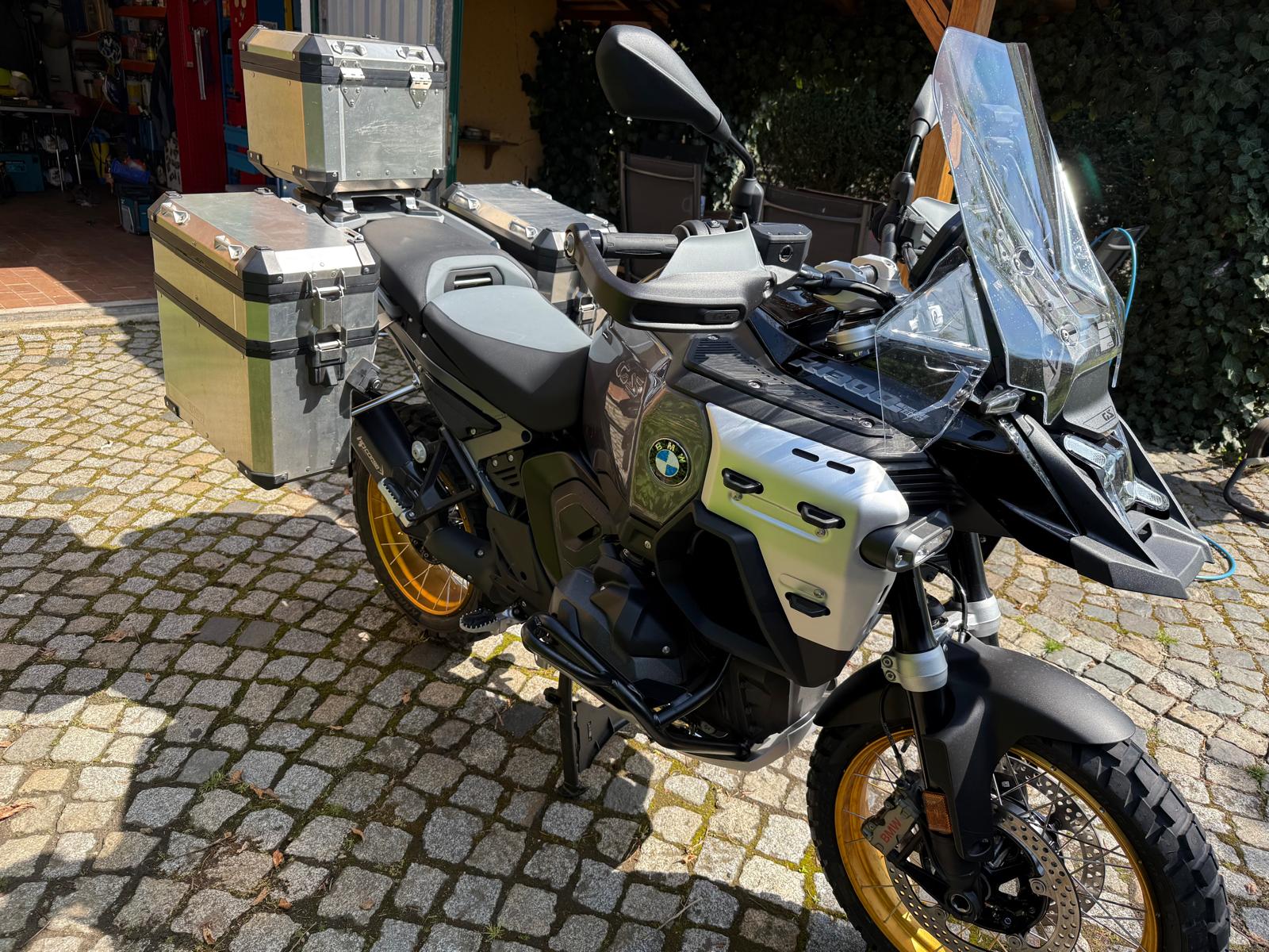

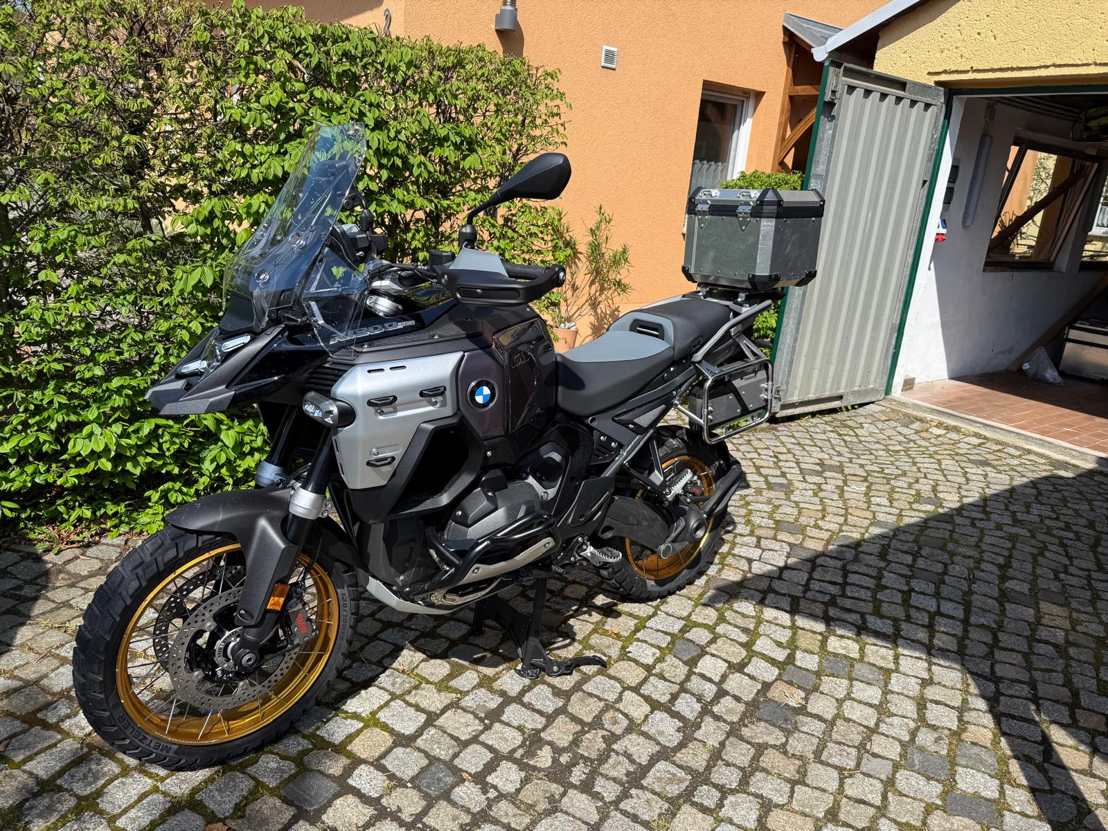

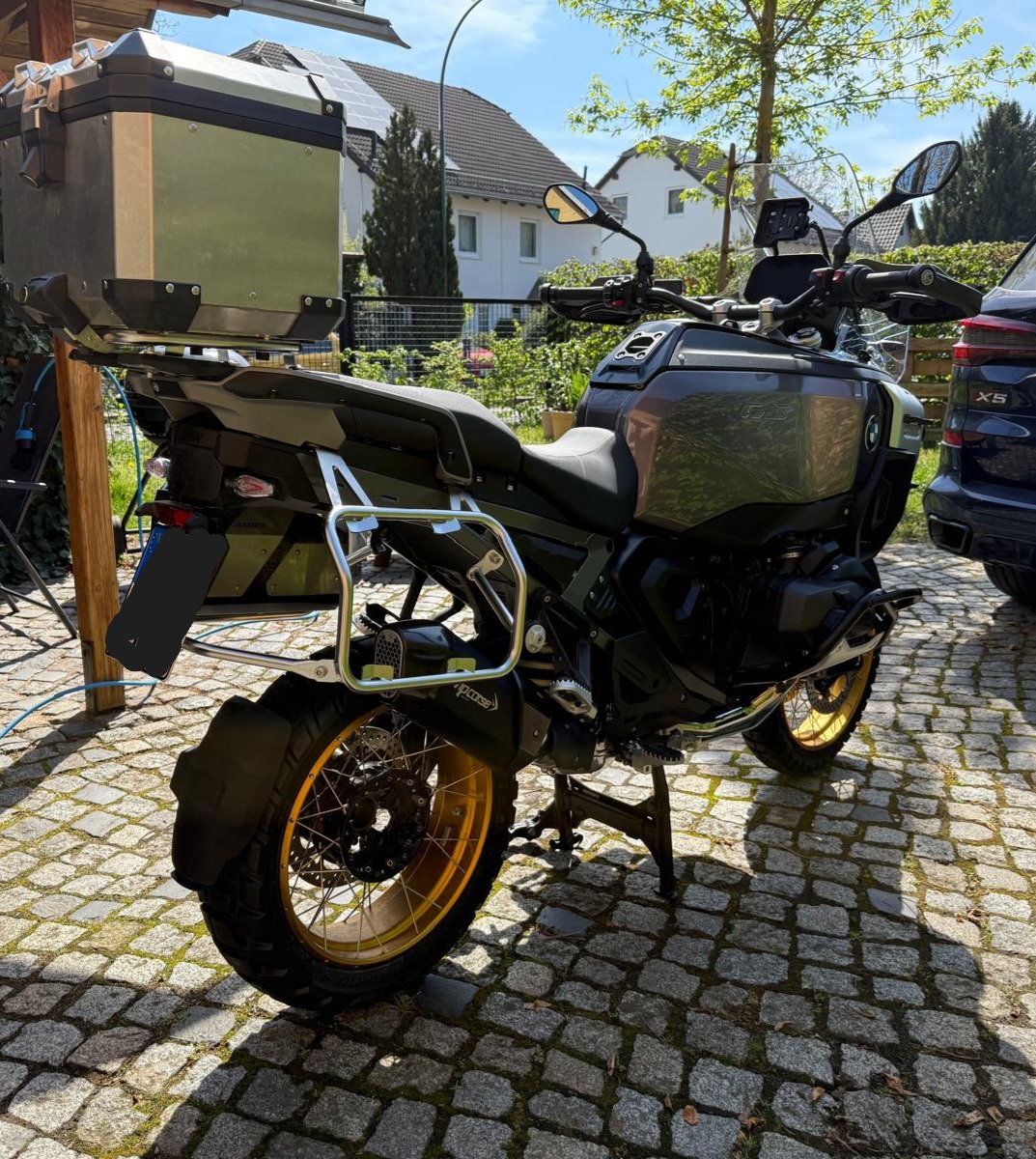

Ich pflege die Gummiränder an den Dichtungen mit Silikonspray. Da geht es halbwegs mit dem Wassereinbruch. Passiert aber bei mir auch nur beim stehen, z.b. über Nacht. Ich habe meine Koffer an der 1300er GSA mit dem System von advpro.pl befestigt, sind 100% kompatibel. Die Halterung für den Heckkoffer gibt es in 2 Varianten, je nachdem was du da verbaut hast. Werkzeugbox passt auch drann. Finde die Befestigung am Rahmen etwas eleganter als bei Wunderlich. Meine Schlösser konnte ich Dank dem Forum fast kostenfrei umcodieren. So hab ich mir fast 2000,-€ gespart und hab ein funktionierendes System:-)
