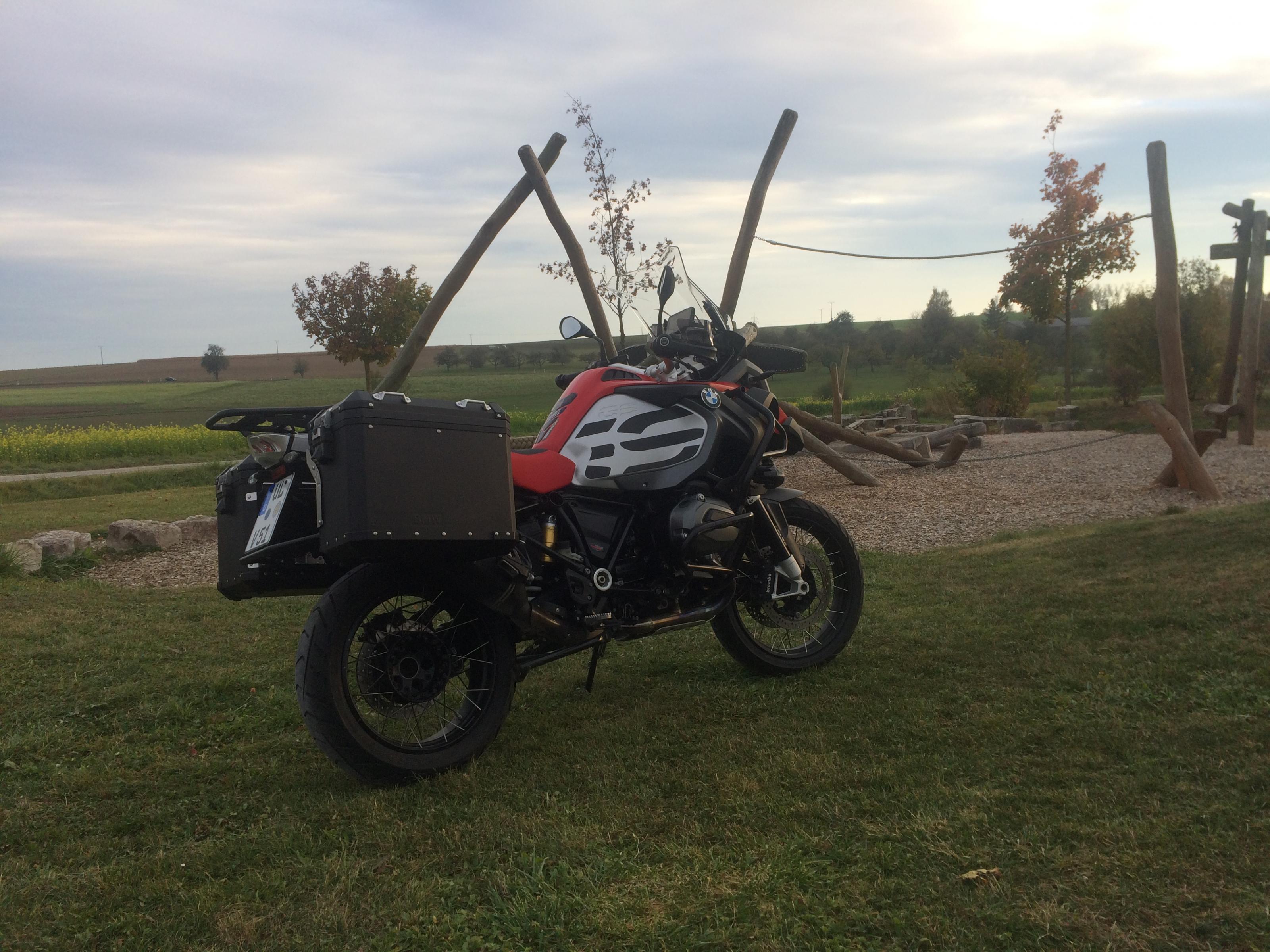

Für alle, die das mit der Oberfläche stört, die Koffer gibs auch in Schwarz eloxiert.:rolleyes: War bei mir die Vorgabe der WbSaZ, die die Alu natur furchtbar fand.
Gruß Sturmi
O
Osito259
20.01.2019
9
Hi Sturmi,
ich trage mich auch mit dem Gedanken, die Alus in Schwarz zu nehmen. Sehen deutlich besser aus. Wie sieht es bei denen mit Abrieb innen aus? Hast Du die noch behandelt oder ist durch das Eloxieren Abrieb da kein Thema?
Viele Grüße
Martin
