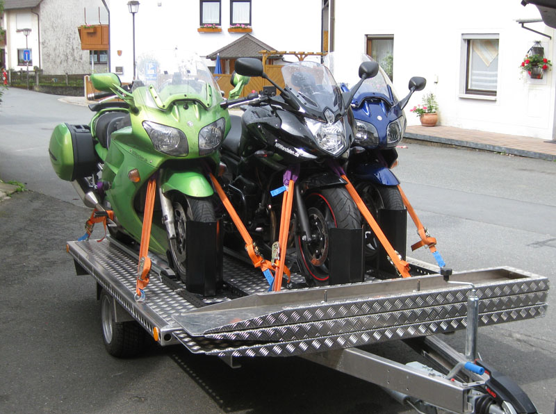

Das war mein UA250 mit 3 Mopeds:
Mittlerweile habe ich nen geänderten UA300 mit ner Menge Airlineschienen drauf. Da passen dann auch 3 große Mopeds.
Auf die 3. Auffahrschiene würde ich nicht mehr verzichten wollen. Einfach viel mehr Sicherheit beim drauf- und runterfahren.

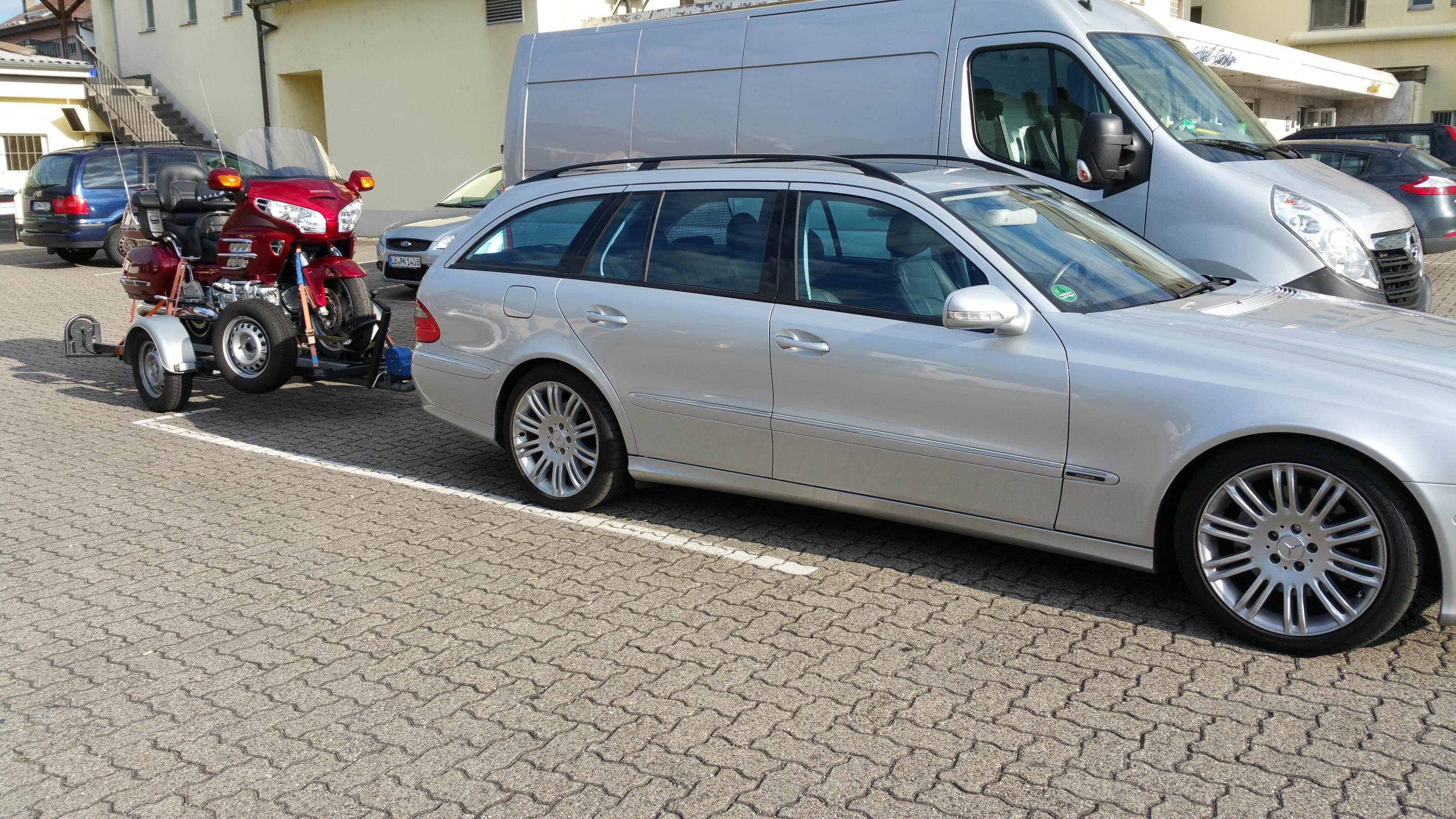

So hab ich mich mal auf den Weg gemacht.
Für ein Motorrad genial... und auch für 1 Mann Verladung geeignet.
Es ist ein kippbarer Anhänger, in den das Motorrad in die Radaufnahme gestellt wird.
Dann kann es mit Winde auf den Hänger gezogen werden und der Hänger wird wieder gerade gekurbelt.
Einfaches System, sauberer Lauf hinterm Auto, 100er Zulassung.
Nachteil: nicht für andere Dinge geeignet und nicht gar so klein um ihn zu verstauen.
Entsprechend habe ich ihn in der Garage abgesenkt stehen, und stelle das Motorrad immer auf ihm ab.
Ist halt zwei Minuten kurbeln beim Rausholen und Wegstellen.
