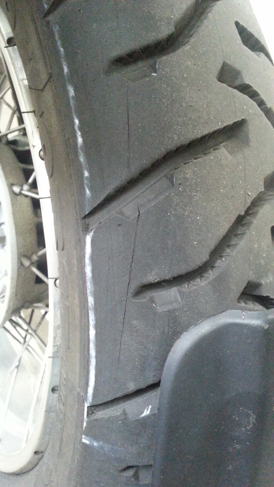

Hallo Zusammen,

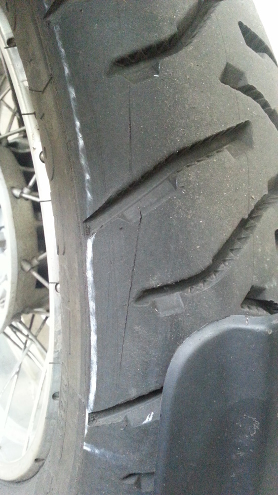

als Neuer hier im Forum habe ich gleich mal eine Frage zum Thema Reifen. Es geht um den Anakee 3.
Wir, 2 GS Fahrer haben uns auf unsere Maschinen die Räder montieren lassen und sind kurz danach eine Schottlandreise angetreten.
3500 km in 10 Tagen. Fazit: Top Reifen bzg. Bodenhaftung bei Regen und Sonnenschein. Laufgeräusche haben wir nicht wahrgenommen.
Aber:
Während und nach der Fahrt hat jeder von uns Risse auf der linken Seite des Hinterrades (Fahrtrichtung links) festgestellt. Die Risse befinden sich in Ungleichmäßigkeit direkt auf dem Profil. Also unterschiedliche Längen und Ausrichtung der Risse.
Erst waren es nur ein paar. Wieder zuHause angekommen waren die Risse so groß und teilweise so tief, das man "fast" eine dünne Münze hätte hineinstecken können.
Wir zwei sind unterschiedliche Fahrer, was wohl eine Bestätigung für die unterschiedliche Menge der Risse zeigt. Der Kollege fährt eher den "heissen Reifen". Was bedeutet, das er die Kurven (davon gibts in Schottland eine Unmenge) wesentlich intensiver fährt. Also mit den Zylindern so gut wie auf dem Boden. Also er hat an beiden Reifen sein kleines Michelin-Männchen abradiert.
Ich habe die Kurven etwas gelassener genommen und dennoch mein Michelin-Männchen hinten abradiert.
Jetzt haben wir mit dem "Freundlichen" gesprochen und der konnte auch nur im ersten Moment mit den Schultern zucken.
Kennt von Euch jemand dieses Thema und kann dazu etwas sagen?
Andreas (Illustrator)
Reifen_Riss_02.jpg Hinweis: Auf dem Bild ist der Reifen kalt. Wenn er warm gefahren ist, öffnen sich die Risse deutlich!

Ich denke, da bist Du irgendwo rüber gefahren. Vielleicht ist es beim Schottern oder sowas passiert.
Solche Risse hatte ich auch an meinem vorderen AIII. Hat mich aber nicht weiter gestört.

Hallo Olaf,
...den Gedanken hatten wir natürlich auch, nachdem wir die ersten Risse an dem Hinterrad des Kollegen gesehen haben.
Aber wenn die Risse auf verschiedenen Strassenverhältnissen immer mehr werden, kann es eigentlich nicht sein.
Nochmal zum Foto: Mein Reifen sieht auf dem Foto sehr harmlos aus. Aber wenn du den anderen Reifen siehst....speziell dann wenn er warm ist, glaubst du das auch nicht mehr. :-)

Hallo Zusammen,
joh ... diese schwarze Rille, bzw. kleine schwarze Spur, die immer relativ in der Mitte des Reifens zu sehen ist, hat eine andere Bewandnis und ist in Ordnung.
Was die Risse angeht, hat mein Reisepartner (gleiche GS 1150) mittlerweile eine eigene Theorie. Die allerdings werden wir am Montag mal etwas genauer abchecken.
Nur soviel schon mal vorab: Eventuell ein mechanischer Einfluss von aussen, ... also kein Mangel des Reifens. Aber wie gesagt, ... erst mal genau überprüfen!

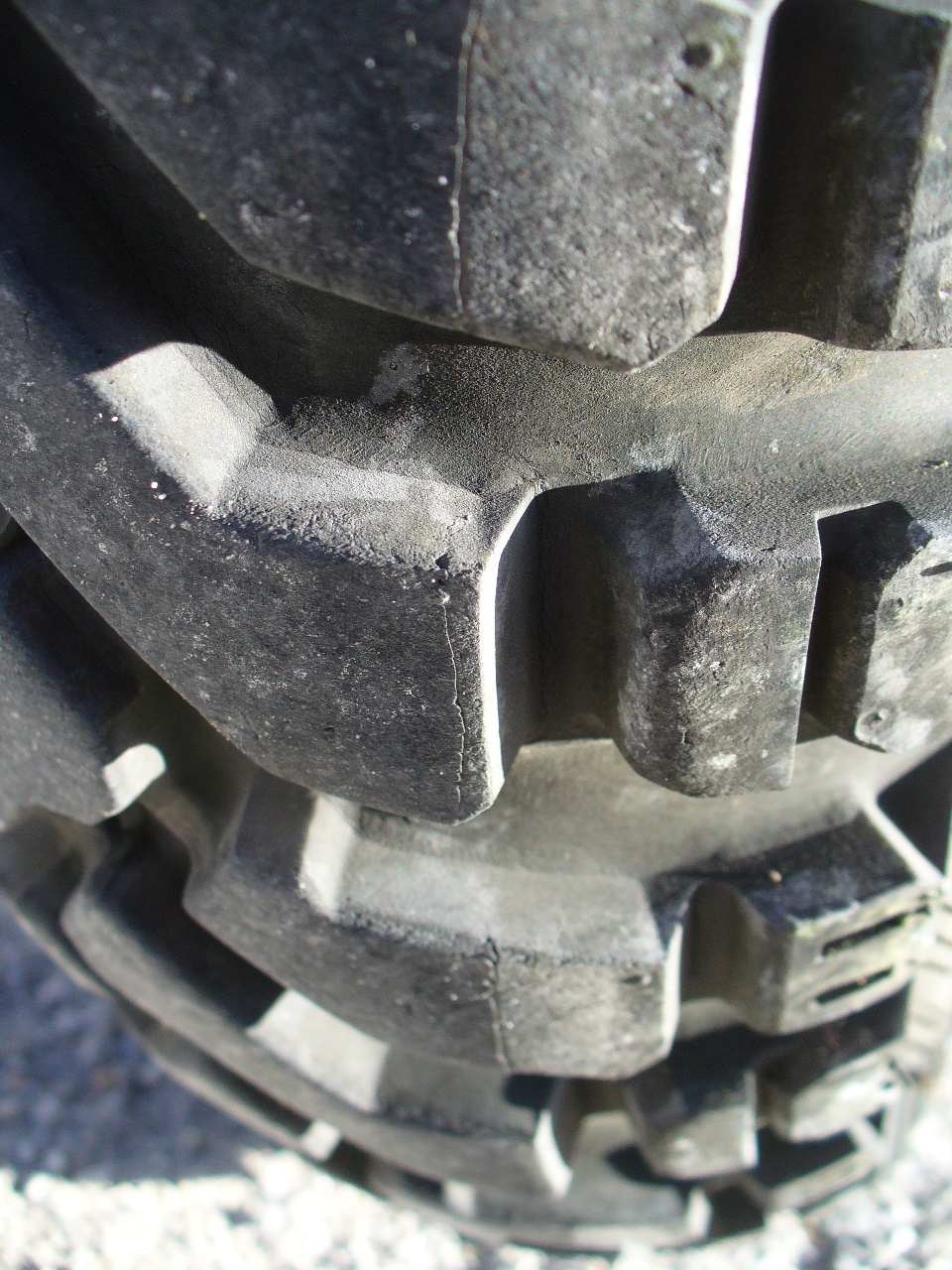

03.02.2013
144
NRW
R 1150 GS, BJ 03/2002

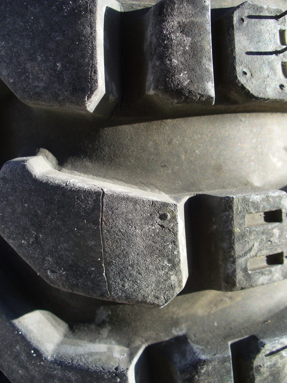

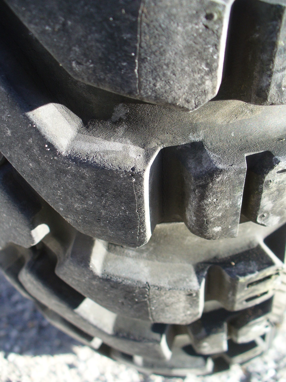

Könnte es sein, dass die Risse den Übergang zwischen der abriebfesten Mischung in der Mitte und der weicheren am Rand beschreibt?
Ich habe auch erhebliche Risse am gesamten Umfang des Reifens jeweils rechts und links der Mitte, ist allerdings ein Mitas E08 (Enduro-Reifen).
Die Risse tauchten nach ca. 3.000 km auf und wandern mit dem Verschleiß immer weiter, behalten dabei in etwa ihre absolute Tiefe. Bei inzwischen ca. 10.000 km hab ich mich längst daran gewöhnt und kann auch keine Nachteile erkennen. Nichts weiter ausgebrochen oder gefranst.
