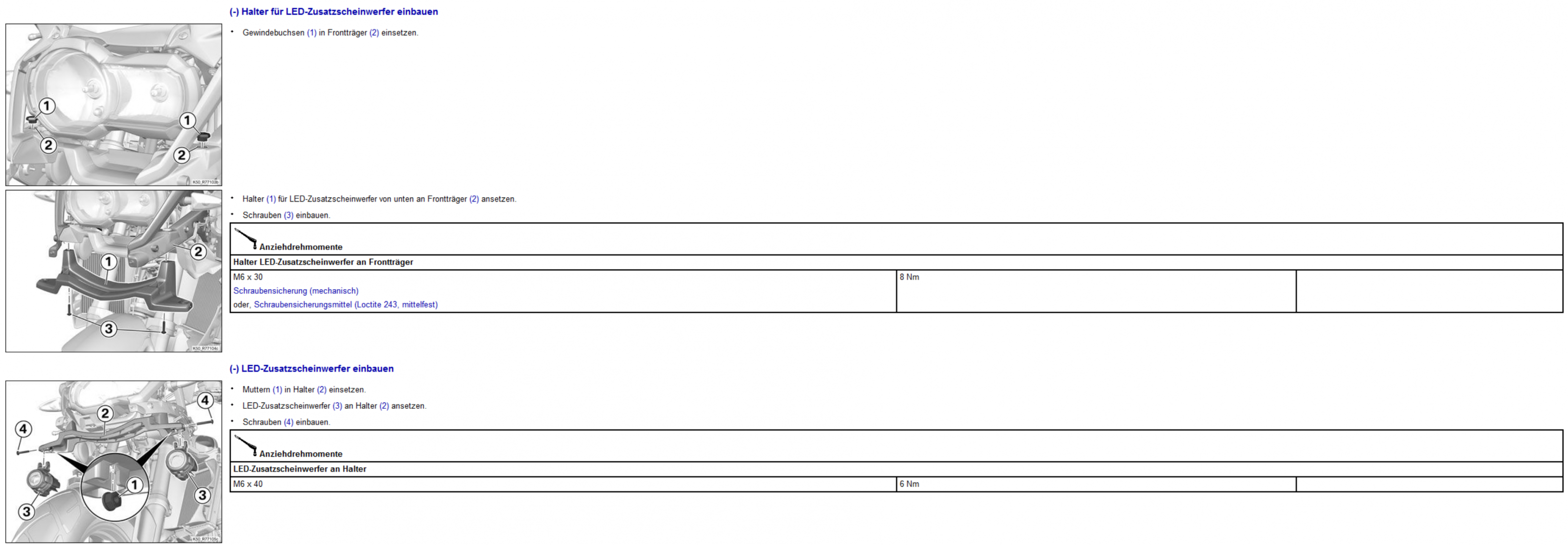

Hallo Leutz,
ich bräuchte mal Eure Hilfe. Hat von Euch einer eine Anbauanleitung für den Halter der Zusatzscheinwerfer:
Satz Halter LED Zusatzscheinwerfer (77518529215) - leebmann24.de
Ist halt auf der Hompage bei denen schlecht zu sehen
Das Teil kam ohne Anbauanleitung an. Bin zwar kein absolu denen ZweilinkeHändetyp. Aber mit den vielen Kleinteilen bin ich überfragt.
Habt ihr vielleicht eine PDF oder Video für mich.
In Youtube und Netz nix gefunden.
Danke vorab

Super, danke Leutz, damit ist mir schon ein Stückweit geholfen.
zaphi1 :jubel:

immer gerne, wenn du noch hackt schreib mir ne PN mit deiner E-Mail dann kann ich dir ein PDF vom ganzen einbau schicken.
