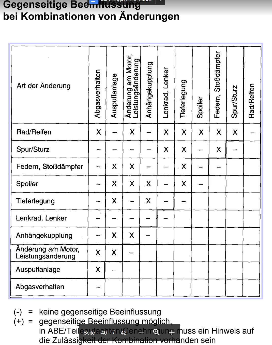

Es gibt parallel dazu noch einen Auschluss. (Man könnte eine ABE ja auch eintragen lassen).
Ungeachtet dessen. Wenn Du Langeweile hast, hier ist der Lesestoff
ABE mitführen
ABE - welche Teile sind eintragungspflichtig und welche nicht ?
Ist die Tabelle "amtlich"? Ich vermute mal nicht.
Um jeder unnötigen Diskussion aus dem Weg zu gehen, würde ich spätestens beim nächsten TÜV Termin die Angelegenheit mit dem Prüf-Ing. mal durchsprechen.
Im Zweifelsfall, so hab ich das mit meiner nineT mit ca. 7 Änderungen bzw. Anbauten gemacht, den ganzen Schmodder, sowohl Teile mit ABE als auch mit TÜV-Gutachten, einmal beim TÜV zur Eintragung vorführen. Der prüft die Dinge, auch auf gegenseitige Beeinflussung, macht die Unterlagen für die Zulassungsstelle fertig und die erstellen neue Fahrzeugpapiere mit den Eintragungen. Thema erledigt.
Ich muss keine diversen Zettel und Fotokopien mehr mitführen, alles steht im Schein drin und gut ist's.
Um jeder unnötigen Diskussion aus dem Weg zu gehen, würde ich beim nächsten spätestens beim TÜV Termin die Angelegenheit mit dem Prüf-Ing. mal durchsprechen.
Die nineT Fahrer sind da ganz vorne mit dabei irgendwelche Teile eintragen zu lassen, für die sie eigentlich ne ABE haben. Ich halte das für Unfug. Möchte aber nicht ausschließen, dass ich komplett daneben liege. Wie gesagt, habe mir da bisher nie ne Platte gemacht und an meiner nineT auch nen Haufen Zeug verbaut, für das ich ABEs habe.
Sinnvollerweise lässt man die vorgenommene/n Eintragung/en mit dem Zusatz "wahlweise" versehen. Dadurch erspart man sich das mit ansonsten erneutem Aufwand und mit Kosten verbundene Austragen, sollte man ein Teil später mal wieder zurückrüsten wollen.
Manche Prüfer machen's, manche nicht, daher einfach bei Abnahme mal nett nachfragen.
