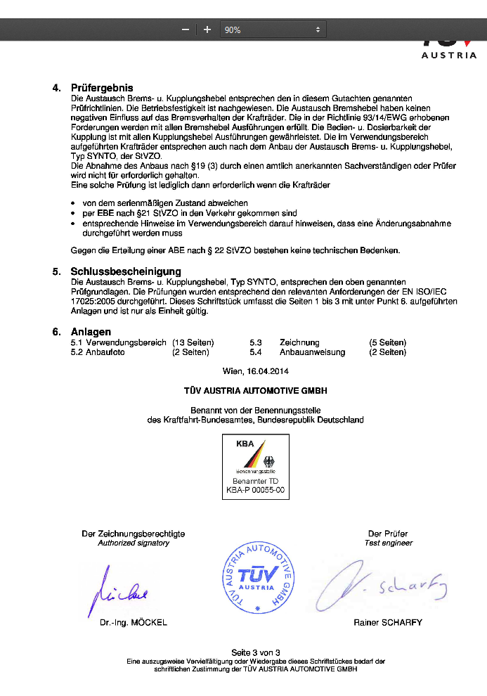

Hier mal das Gutachten zu den verbauten Bremshebeln in dem Fall. Geht man bei Punkt 4. wörtlich vor, dann ja.

Larsi
Larsi
10.07.2007
32.918
Also im Klartext ....... wenn ich 10 Teile (mit ABE für jedes Teil) am Fahrzeug verbaut habe muss ich 9 davon Eintragen lassen weil nach dem Anbau von dem Ersten das Fahrzeug nicht mehr Serienmäßig ist .......
Nö, alle eintragen.
Auch das erste Teil ist nach Anbau und Eintragung des zweiten Teils nicht mehr an einem ansonsten serienmäßigen Mopped verbaut.

Naja bei gegenseitiger Beeinflussung sind wir schon wieder im Bereich der sogenannten Einzelabnahme nach 19/2, da gibt es die schöne Matrix dafür.
Ansonsten gilt leider das was im Gutachten steht. Selbst wenn da stehen würde als Auflage dass das Moped grünlilablasblau sein muss, dann ist das Teil ohne Eintragung halt nur an einem grünlilablasblauen Moped erstmal zulässig.
Im deutschen Recht darf man nicht über Sinn oder Unsinn nachdenken sondern muss es erstmals so hinnehmen.
Vor Gericht sieht das ganze wieder anders aus, da kommt man i.d.R. durch eine evtl. fehlende gegenseitige Beinflussung davon.
Ob sich das lohnt muss jeder selbst entscheiden.
