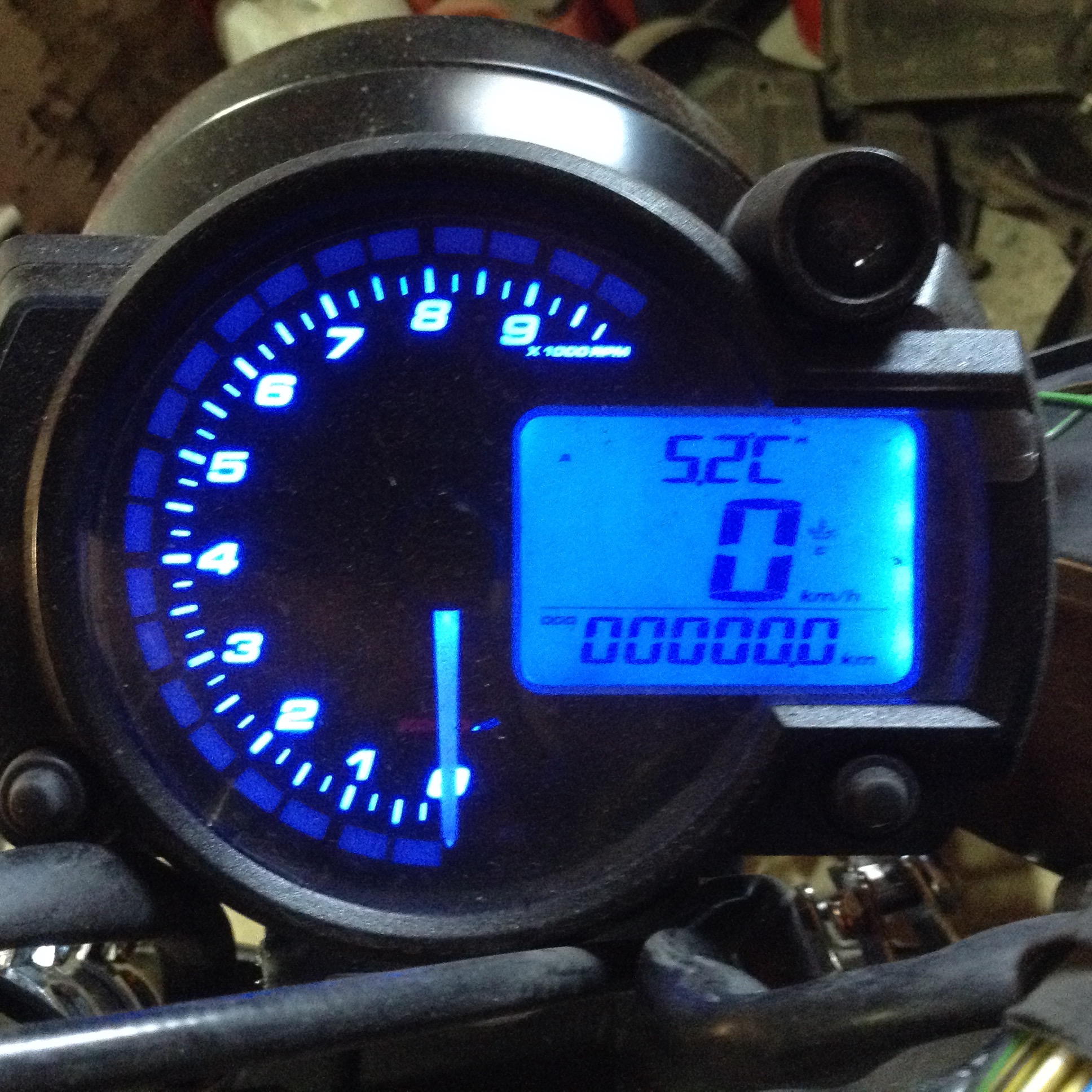

grade verbaut ,an einer R 1150 RS
KOSO-RX2N-R
wie Sampleman schon sagte ABS Warnlampen was basteln ....
ansonsten funktioniert alles 1:1 übertragen .

Geil... macht die 1150 dann 16.000 U/min? :biggrin:
Interessant auch, das der Leerlauf im roten Bereich liegt. :giggle:
Nee, mal Ernsthaft... Ist ja ganz schick und so... aber klebt man sich den "ungenutzen" Drehzahlbereich dann ab, damit es nicht "komisch" aussieht, oder so?
Die DZM-Nadel legt ja dann im Höchstfall etwa ein viertel des Weges auf der Skala zurück.
Oder kann man das anpassen, mit anderen Ziffernblättern usw. ?

Ich hatte mir unter anderem ein teures Instrument von Motogadget gekauft (10.000/min max), weil die günstigen Koso und Konsorten alle einen viel zu großen Drehzahlbereich haben.
Das sieht sowas von doof aus, wenn man fast immer nur das untere Viertel nutzt.

IMG_1420.jpg ...muss man nix abkleben , es gibt verschiedene ..
