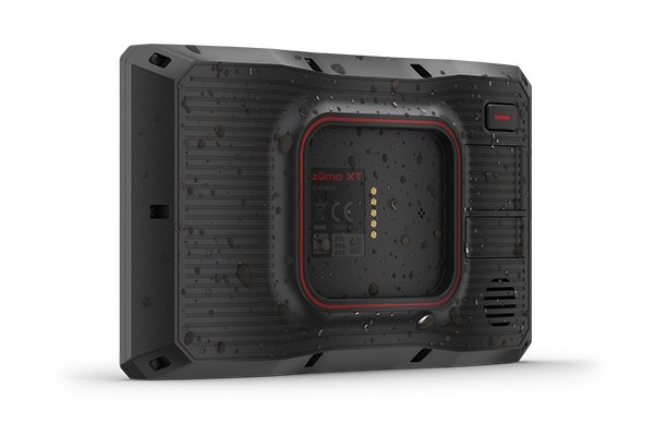

nachdem ich dank euch, hier, jede Menge Hinweise zu den Vorzügen bzw. der Integration des BMW Navigator in das Fahrzeug erhalten habe, habe ich mich nun dennoch für eine andere Lösung entschieden. Wahrscheinlich wird es auf den neuen Zumo XT hinaus laufen. Nun würde ich gerne das Garmin am original Haltebügel für das BMW-Navi anbringen. Grundsätzlich sollte dies wohl kein großes Problem sein, da beim Zumo XT ein Motorradhalter mit dabei ist. Jedoch stellt sich die Frage nach der Stromversorgung.
Kann ich das original Kabel vom Navigator Mount verwenden, oder ist es mit dem Mount verklebt?
Falls ich es nicht verwenden kann, kann ich einen einfachen CarTool-Stecker (Leebmann24-Link) verwenden um vom Originalstecker Strom abzuzweigen (so hatte es jedenfalls bei meiner nineT funktioniert)?
Falls ja, die Buchse bzw. der passende Gegenstecker ist unter dem Schnabel, oder?
Danke und Grüße

Du erwartest Antworten zu einem Navi welches bisher noch niemand in den Fingern hatte.
Zumindest die Kontaktleiste ist komplett anders
da passen die Kontakte von der BMW Original Halterung auf keinen Fall für den Stromanschluss.
Also musst Du die neue mitgelieferte XT Halterung am GS-Bügel irgendwie befestigen (Tipps dazu hier im Forum) und mittels Cartool - Stecker anschliessen.

an dem Stecker liegen 12 V an, also ohne Spannungswandler nicht für diesen Zweck geeignet.
Es gibt USB Ladestecker für die Bordsteckdose rechts vorne im Cockpit, damit kannste das Handy laden
z.Bsp so etwas https://www.amazon.de/JENOR-Wasserdichte-Doppel-USB-Ladegerät-Voltmeter-Steckdose/dp/B07MK6CD4G/ref=sr_1_4?__mk_de_DE=ÅMÅŽÕÑ&dchild=1&keywords=usb+normstecker&qid=1585142805&sr=8-4
